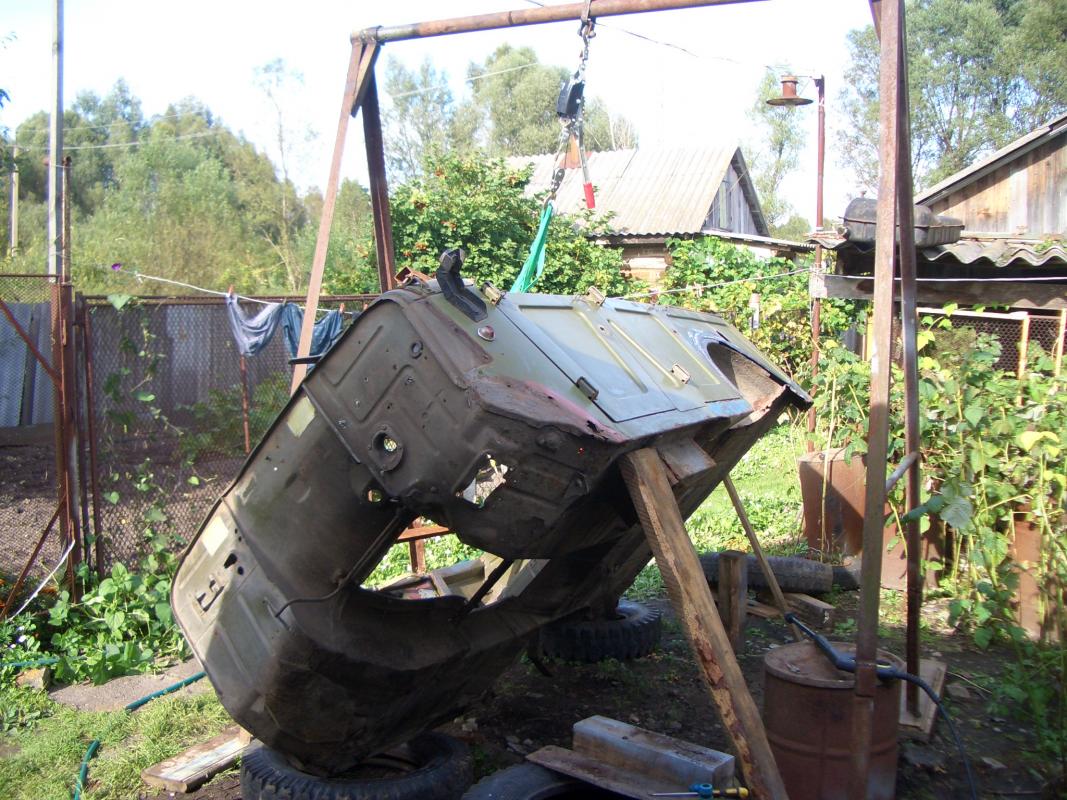

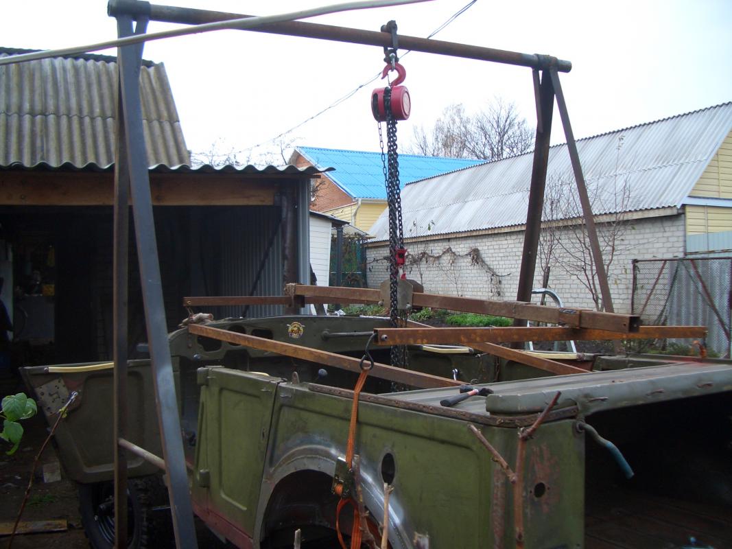

Вот такой у меня помощник. Правда ему уже лет двадцать. Для сборки минитрактора делал, да так и остался. Теперь вот козлика помог построить. Да и так для выгрузки чего тяжелого помогает.CIMG6012.JPG  CIMG6031.JPG  кузовн работы 002.JPG
Как бы мой совет. Чтобы заниматься одному и не зависеть от наличия соседей и прочих помощников. ( бывает «Ванька дома, Маньки нет» сделай себе тоже  такое  простое подобие козлового крана.
Преимущества:
-Мобильный, т.е легко переносится и собирается в одно рыло, ставишь там где хочешь.
-Кузов можете крутить как хотите, зависит от точки крепления строп.
-Можно работать одному и в любое время.
-Не нужен – разобрал и он мирно стоит у стены до следующего раза.
 Починяю газик. http://mygaz69.blogs...01_archive.html

Вот такой у меня помощник. Правда ему уже лет двадцать. Для сборки минитрактора делал, да так и остался. Теперь вот козлика помог построить. Да и так для выгрузки чего тяжелого помогает.attachicon.gifCIMG6012.JPG attachicon.gifCIMG6031.JPG attachicon.gifкузовн работы 002.JPG
Преимущества:
Поперечная каретка красиво сделана. Очень красиво.
Преимущества:
хорршая штука. Как раз такая лебедка есть у меня.
Красиво! И ничего лишнего...
...а крепление пролетной балки к опорам ( ногам крана )? Просто? Нет... ГЕНИАЛЬНО!

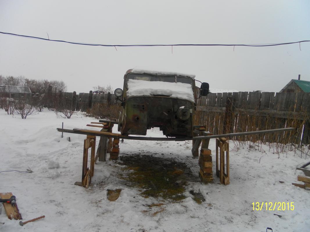

В общем наконец то дошли руки до газона. Выкатил раму из под кузова. Кузов теперь как памятник на постаменте стоит по центру огорода. :)SAM_1951.JPG

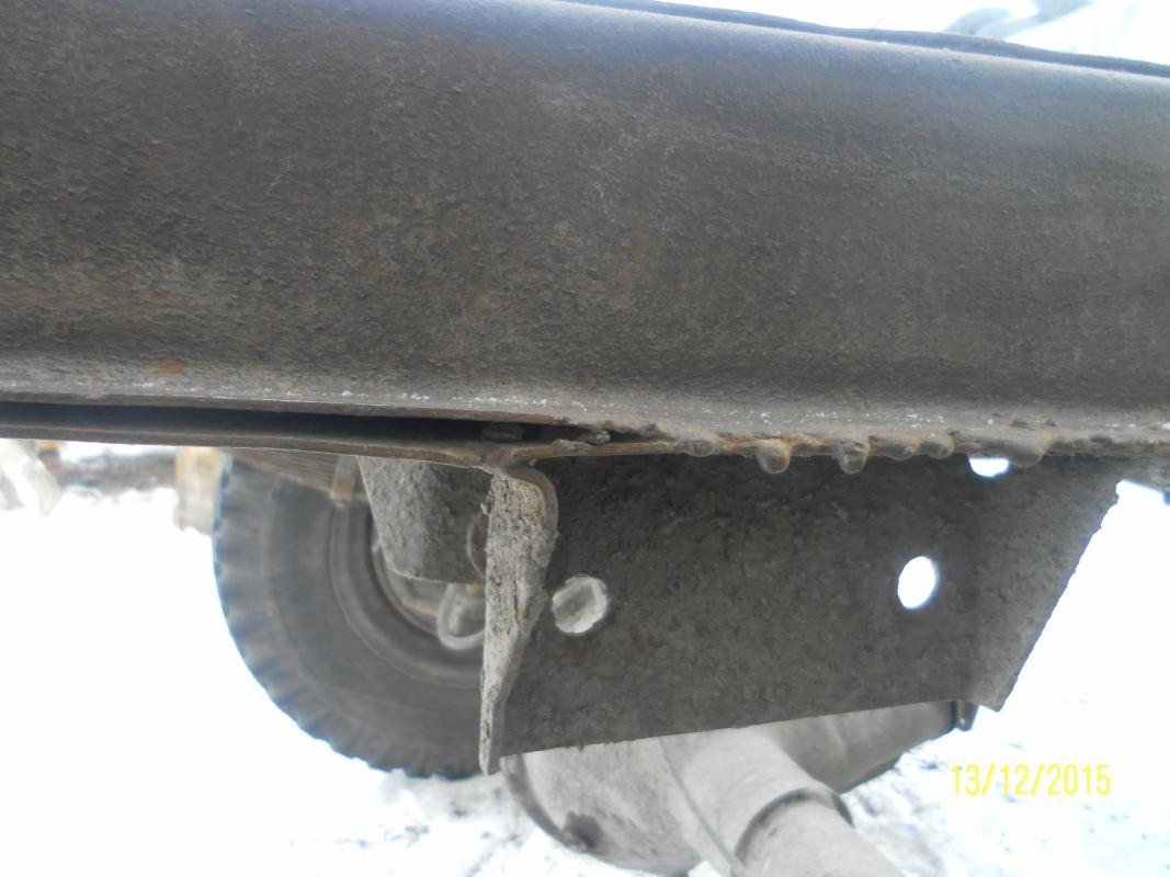

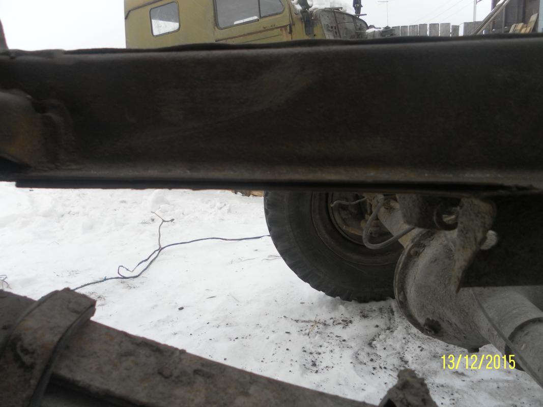

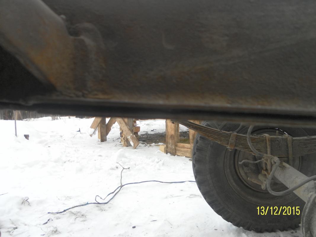

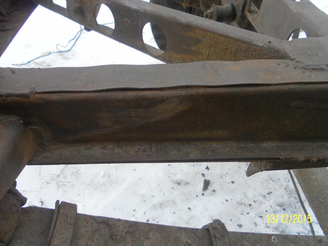

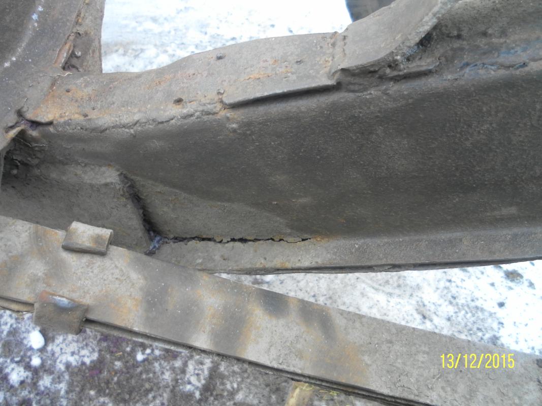

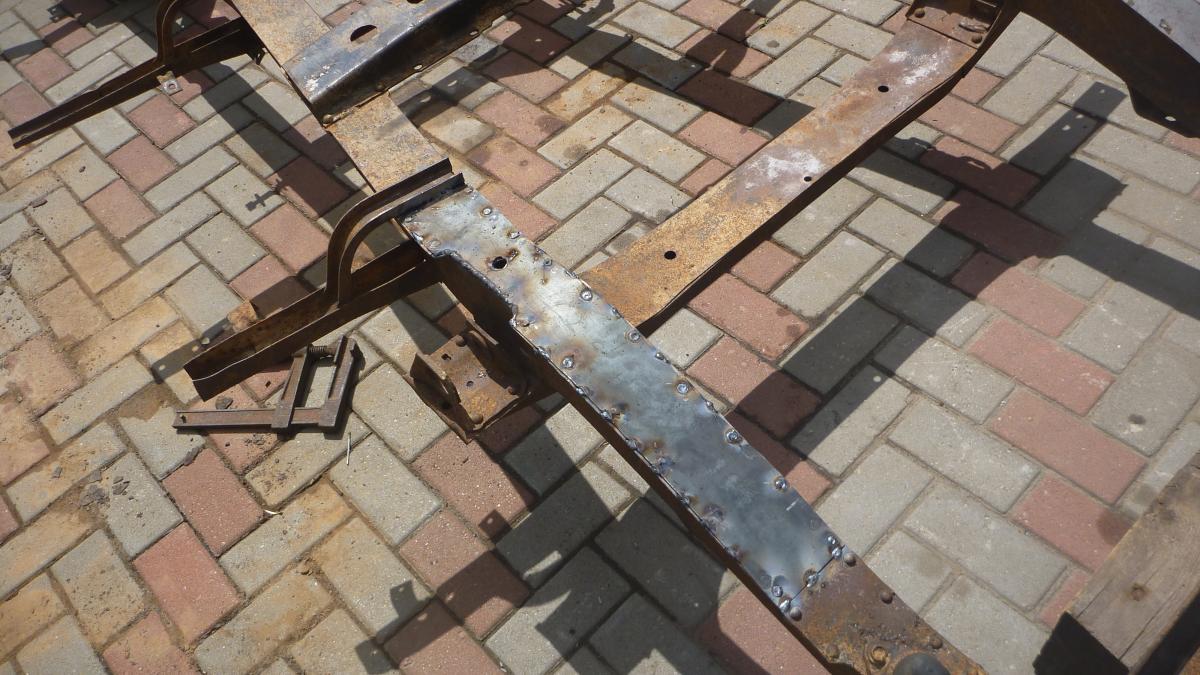

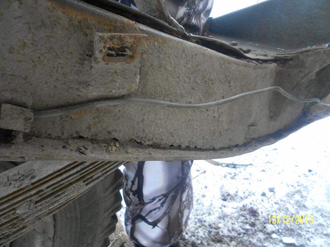

Щеткой на болгарке очистил раму от полувековой грязи. Пока правда только 2/3 рамы прошелся щеткой. Дальше мешает двигатель с коробкой раздаткой. До меня раму подвергали капитальному ремонту. Почти все сварные швы на раме переварены. Есть пара мест где швы разошлись. Это я без проблем исправлю. SAM_1953.JPG SAM_1954.JPG SAM_1955.JPG SAM_1956.JPG
Это же заделывать п-образной заплаткой? И надо как то извернуться и снять двигатель без гаража. :) Но тут я не сомневаюсь в себе. Сниму без проблем. :)
