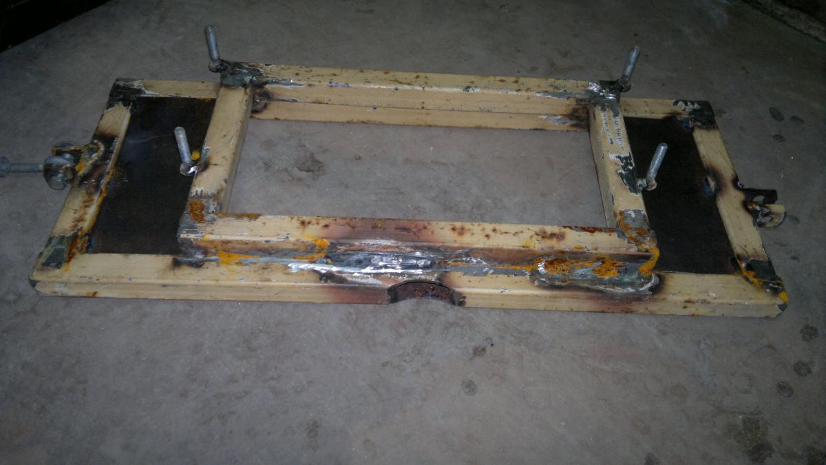

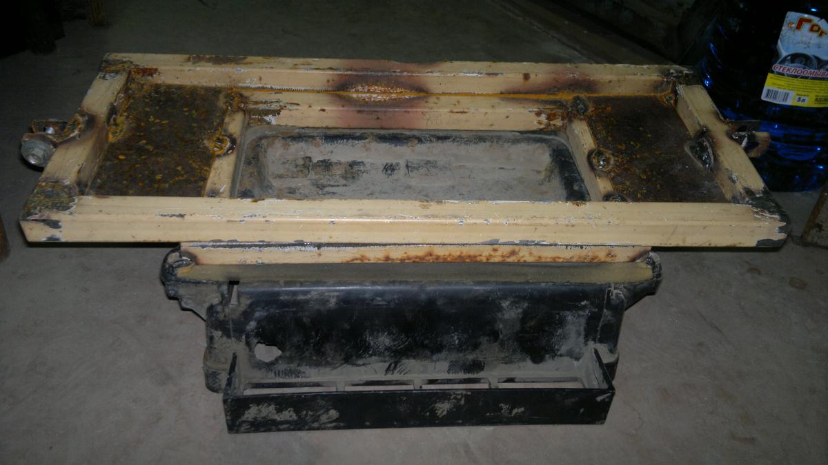

 В прошлом году мне пришлось долгое время ездить на газоне зимой, и тогда я задумался о замене отопителя на шестерошный, который в моей практике оставил самые лучшие воспоминания... Пришли холода, и идея стала воплощаться в жизнь. Немного профильной трубы 20*20 и вот что получилось..
Чем дальше в лес, тем толще партизаны..

Тяжеловатая конструкция. можно просто из листа металла вырезать.

Из миллиметровой железяки согнуть такую фигню и напялить воздуховоды обдува стекол.post-5851-0-56482000-1446176907.jpg

Из миллиметровой железяки согнуть такую фигню и напялить воздуховоды обдува стекол.attachicon.gifpost-5851-0-56482000-1446176907.jpg
 Как раз занимаюсь переходником, металл уже в работе
Трубу нарезать в размер мне проще, из нее кстати крепче конструкция. Люблю когда всё фундаментально :)

не знаю, почему все так от жиговского отопителя восторгаются.. Обычный шумный вертолет с бестолковым воздухораспределением.. Один плюс - компактный.
А его "эффективность" в основном благодаря практически прямым воздушным каналам.

А вот не скажи Вить! Дует эта хрень будь здоров и отдача на то что ты видишь!:)
от Уаза тож не тихая.

А вот не скажи Вить! Дует эта хрень будь здоров и отдача на то что ты видишь! :)
Да тем и спасается, что снизу открыл забрало и там воздух напрямую в ноги прет. Закрыл забрало - на стекла пошло.  Распледеление потоков в ней аховое.
В якутии мы в жиговскую печку примастыривали улитку вместо вертолета (на самопальный снегоход ставили) Получалось гораздо лучше. И тише на порядок и из дыхла улитки проще гофрами воздух подать куда тебе надо. Но и минус появлялся. Крыльчатка поток мощнее дает, и радиатор уже не успевал догревать его. Приходилось скорость улитки подбирать. Родной пропеллер тянет слабенько, воздух успевает нагреться. Но добавь гофру в 40см на выход - из неё пшик а не продувка..
да они все с пропеллерами громкие..
И сконструированы болванами. Как можно забор воздуха из радиатора делать в теплой зоне? Чтоб пропеллер "вытягивал" воздух через соты? Это же идиотизм. Воздух в этой зоне теплый, плотность низкая. Сопротивление сот тоже продувке не способствует.. Вот и много шума из ничего. Ни один нормальный отопитель так не работает. Все правильные нагнетают воздух на соты. Плотный, холодный. А в радиаторе он уже нагревается и прямиком в раздачу, без рубящих поток лопастей. А мы потом удивлемся - ух как в старых японцах печка то дует!

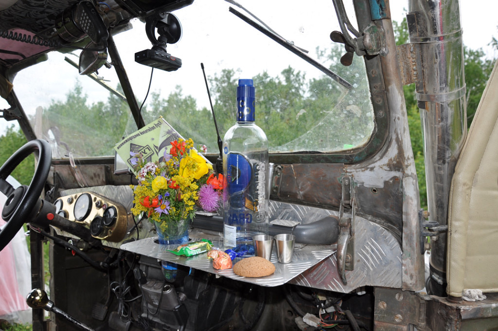

Езжу с жигулевской печкой пятый год.Только положительные эмоции. Летом, в жару, хорошо помогает при перегреве двигателя основному радиатору. Зимой прекрасно греет. Если авто движется даже с не большой скоростью - достаточно открыть воздухозаборник и жара даже без моторчика обеспечена. Не смотря на мой дырявый всюду тент. А еще я под печку кладу намокшие кроссовки и через 30-40 минут они сухие.  Правда и система охлаждения у меня переделана под Шеви-нивовский термостат.
Опыт – это то, что получаешь, не получив того, что хотел.
3е фото - климатконтроль?))
#16 triker
triker
  • 579 сообщений
  • Город:Краснокаменск Читинской
Отправлено 13 Декабрь 2015 - 05:53
Отдых на привале))))
привалило отдыху ;)
