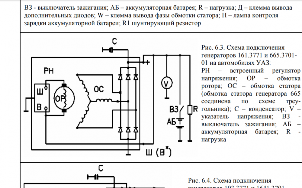

Саша Вии 786 Жалоба Опубликовано: 30 мая 2018 Схема подключения Цитата Поделиться сообщением Ссылка на сообщение Поделиться на других сайтах
хауптман 489 Жалоба Опубликовано: 30 мая 2018 (изменено) Scan 69.pdf Изменено 30 мая 2018 пользователем хауптман Цитата Поделиться сообщением Ссылка на сообщение Поделиться на других сайтах
gazonchik1969 1 642 Жалоба Опубликовано: 30 мая 2018 20 часов назад, Саша Вии сказал: А это ничего страшного,если я со шпильки 65 амперного генератора возьму только 30 ампер через предохранитель? Проводка газ 69 она под какую силу тока рассчитана? На амперметре максимальный 20 ампер, зачем мне тогда 65 амперный генератор , под него видимо и проводка нужна иная ,если без предохранителя.Верно? 10а - фары, 10а - печка(даж с помпочкой) 10А - АКБ(после зимн. запуска). хватит. шести10пятиамперник - само то (сороковник, читай 28А(номинал) тянет канешн, однако, без запаса..теж 30А(нагрузок из вышеперечисленных). проводку другую не надь,)) Цитата Поделиться сообщением Ссылка на сообщение Поделиться на других сайтах
gazonchik1969 1 642 Жалоба Опубликовано: 30 мая 2018 19 часов назад, Саша Вии сказал: И шунт тоже через предохранитель в 20а на потребители пустил. шунт - с минимальным сопротивлением клади . способ обойти "контакты и неконтакты" , накрапал выше(с применением РС). Цитата Поделиться сообщением Ссылка на сообщение Поделиться на других сайтах
