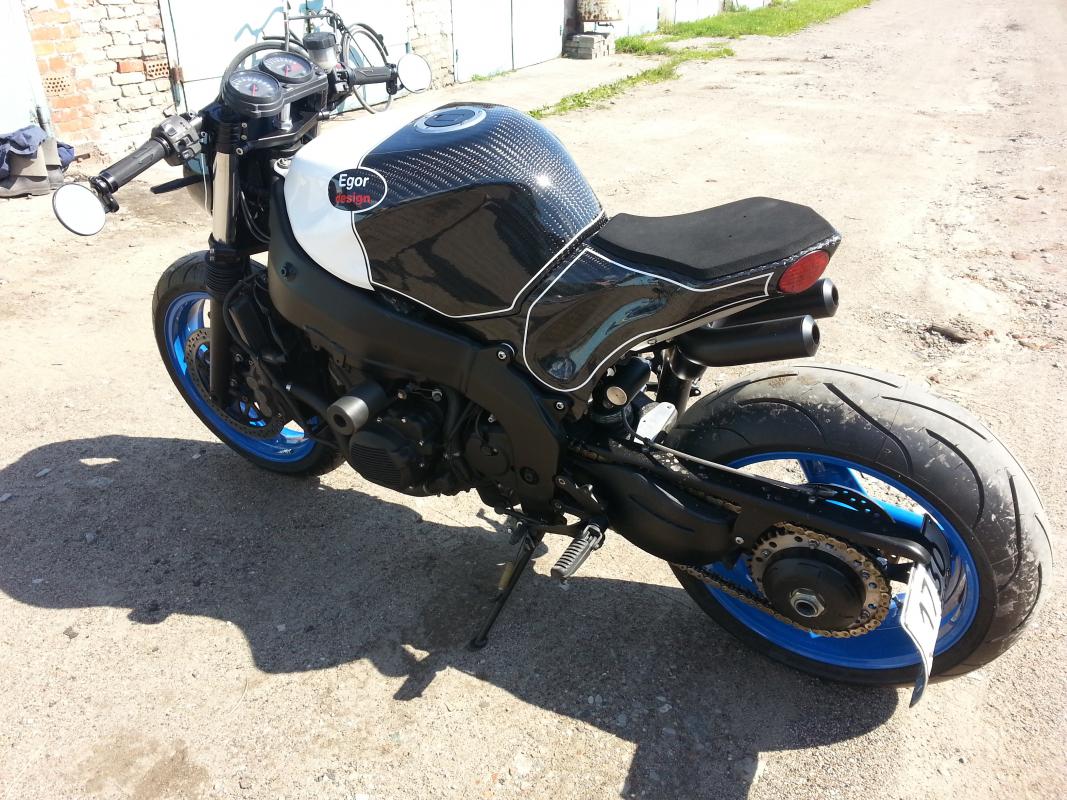

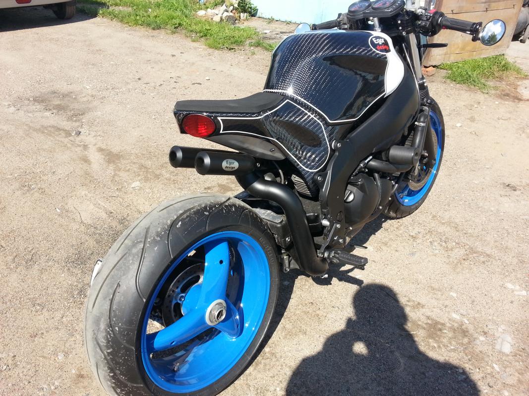

Артём39 2 582 Жалоба Опубликовано: 22 мая 2016 (изменено) Еще не много. Этот "хвост" я позже выложу на видео. Толщина местами 15мм. На баке декорация. Просто ткань лежит на баке и под вакуумом пропитана смолой Фонарик то же весь самодельный, только тыловые части стекол сохранились Изменено 22 мая 2016 пользователем Артём39 1 Цитата Поделиться сообщением Ссылка на сообщение Поделиться на других сайтах
