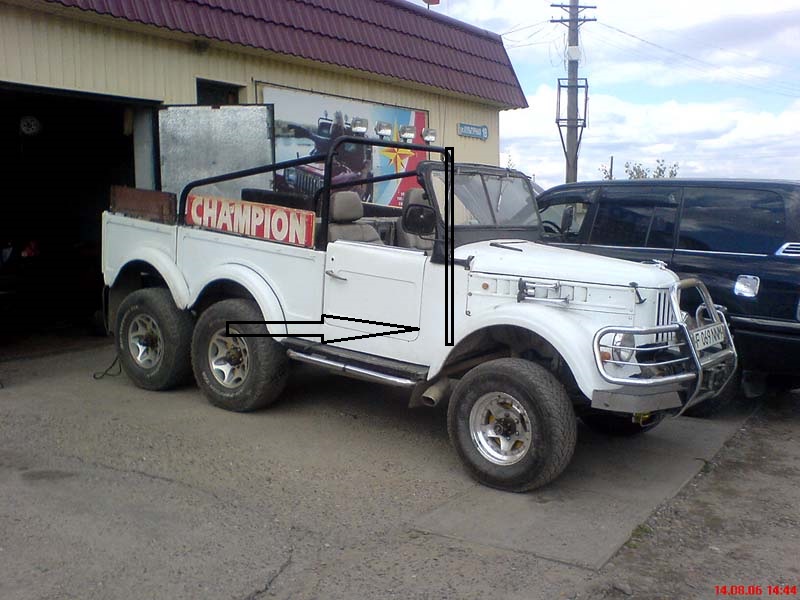

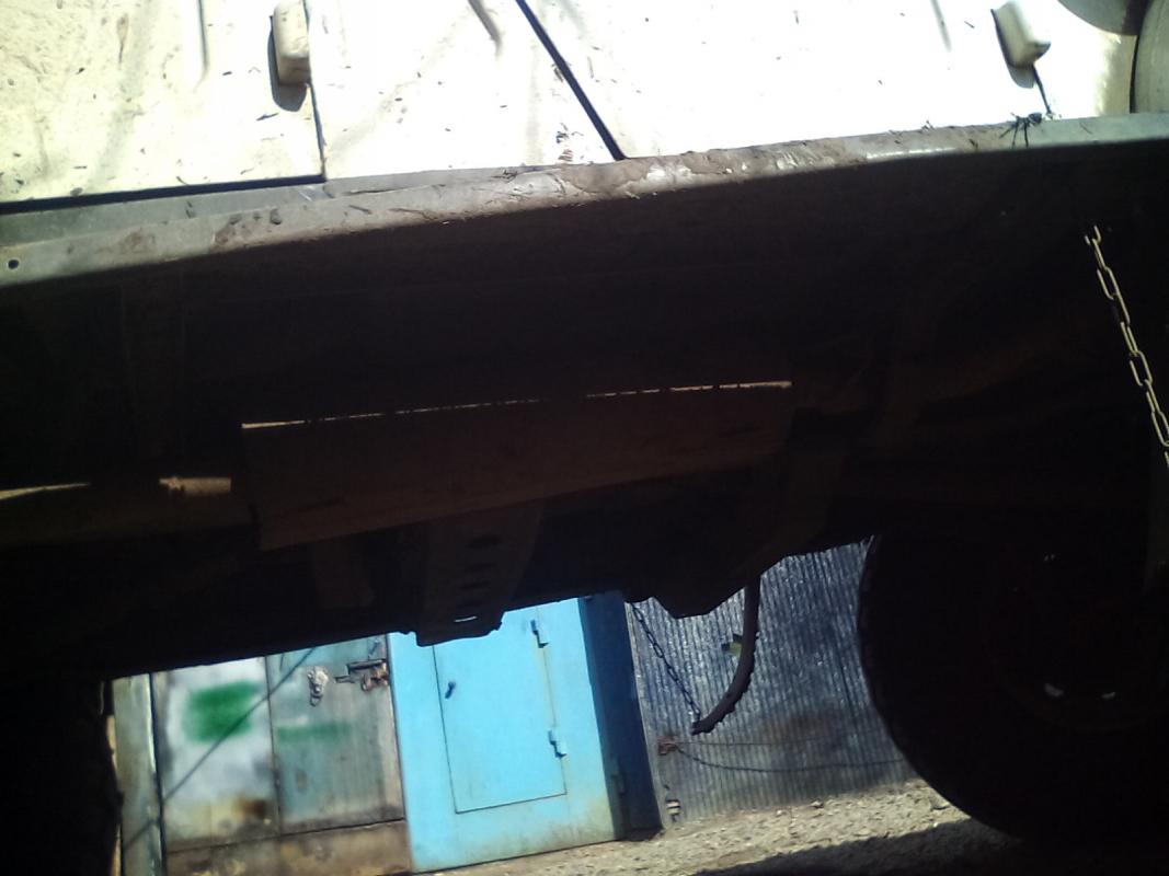

В названии темы все сказано. Появилась необходимость выхлоп поднять вверх. Прошу клиенты и можно прям на фотках варианты кто как бы сделал.....

Не мужики... Я это все понимаю..... Я спросил именно про свой драндулет.... Что торчит труба из под зада это я и сам видел. Выхлоп должен быть практичность размещен.... Не мешать и не торчать вычурно как член после виагры.....

Выхлоп по любому тёплый и поднимается вверх.... Когда стоишь в чаче по пороги.... Весь выхлоп разливается под машиной, у меня дизель и на хх он каптит прилично....

Дим это ясно. Переносить шнорк на левую сторону не хочу....авыхлоп вообще не реально. Трубы ,рукава ракетные все есть.... Как разместить именно глушитель звука и как реализовать тракт.... Вот в чем головоломка....просто думаю если уж уходить от нижнего выхлопа то и бочку глушителя поднимать вверх...
Есть задумка изобразить подобие прямотока из квадратного профиля во всю длину багажника.... Но его нужно как то вибро изолировать от багажника...
