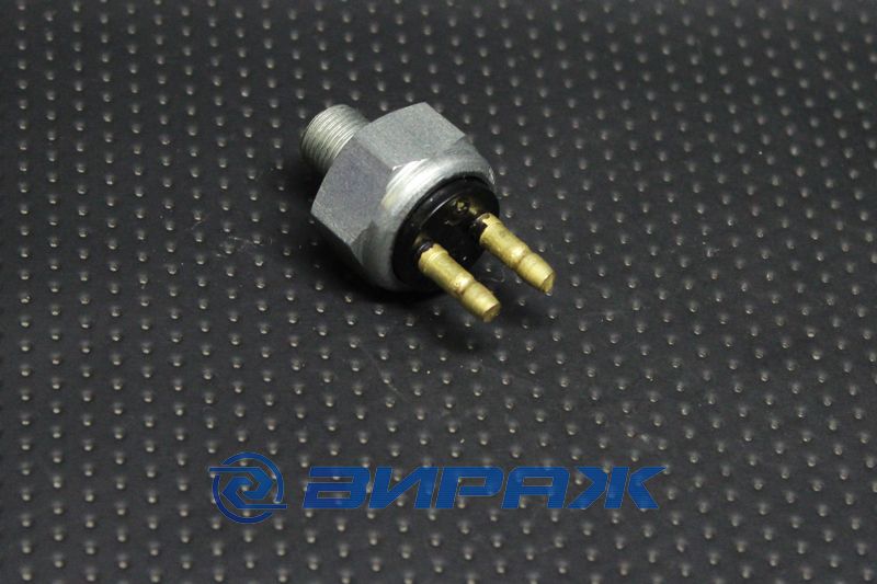

andrey spb 2 324 Жалоба Опубликовано: 18 мая 2016 есть такой датчик в тормозной системе уже месяц пытаюсь найти провода что бы к нему подключится где купить штекер к нему и как он вообще выглядит предложили намотать проводки и запаять в термоусадочную трубку может есть еще какие -то способы Цитата Поделиться сообщением Ссылка на сообщение Поделиться на других сайтах
Волголог 3 009 Жалоба Опубликовано: 18 мая 2016 (изменено) На концах проводов латунные трубочки, свёрнутые из листа. Они просто одеваются на датчик включения стопов. Изменено 18 мая 2016 пользователем Volgolog Цитата Поделиться сообщением Ссылка на сообщение Поделиться на других сайтах
andrey spb 2 324 Жалоба Опубликовано: 18 мая 2016 На концах проводов латунные трубочки, свёрнутые из листа. Они просто одеваются на датчик включения стопов. а где их можно купить ? какие-то неуловимые латунные трубочки Цитата Поделиться сообщением Ссылка на сообщение Поделиться на других сайтах
Волголог 3 009 Жалоба Опубликовано: 18 мая 2016 Купить вряд ли. От 24 Волги или ГАЗ-51-52-53-66 или УАЗ 452-469 отрезать можно. Цитата Поделиться сообщением Ссылка на сообщение Поделиться на других сайтах

esaul1 1 826 Жалоба Опубликовано: 18 мая 2016 (изменено) .................... где купить штекер к нему и как он вообще выглядит ...................................................... "Лягушка" в просторечии. Круглые штекера "мама" в любом УАЗолабазе. Хочешь - под пайку, хочешь - под обжим. Лучше - второе. Без проблем покупал шесть лет назад, когда проводку менял и саму "лягушку". Изменено 18 мая 2016 пользователем esaul1 Цитата Поделиться сообщением Ссылка на сообщение Поделиться на других сайтах
andrey spb 2 324 Жалоба Опубликовано: 18 мая 2016 А если ездить по дорогам общего пользования... То - ТОЛЬКО включатель, который "от педали". От "Жугулей" или от раннего ГАЗ69 ( и67) - другой базар. яп поставил "от педали" но педали в полу не пойму как приделать "от педали" "Лягушка" в просторечии. Круглые штекера "мама" в любом УАЗолабазе. Хочешь - под пайку, хочешь - под обжим. Лучше - второе. Без проблем покупал шесть лет назад, когда проводку менял и саму "лягушку". в питере есть магазы "газ детали машин" , сегодня посетил , в глаза не видели ни такую лягушку ни тем более провода и есть еще крупня "база для уаза" называется, лягушка лежит у них но про провода не слышали Цитата Поделиться сообщением Ссылка на сообщение Поделиться на других сайтах
MAMOHT 1 270 Жалоба Опубликовано: 18 мая 2016 в питере есть магазы "газ детали машин" , сегодня посетил , в глаза не видели ни такую лягушку ни тем более провода и есть еще крупня "база для уаза" называется, лягушка лежит у них но про провода не слышали "Правильный" магазин для газиков в Питере - Вояж-СПб на Говорова. Спроси там, там консультанты толковые в отличии от деталей машин... Цитата Поделиться сообщением Ссылка на сообщение Поделиться на других сайтах

andrey spb 2 324 Жалоба Опубликовано: 1 июня 2016 Все очень просто. Идете к любому автоэлектрику-установщику доп оборудования и говорите что нужна клемма к электрозамку-мама.Он знает какая.Она бывает либо в красной либо в синей оплетке.В синей под провод потолще. обошел с десяток электриков и сигнализаторщиков , "пап" на моторчиках открывания закрывания дверей они еще встречают они жестко обрезаются и выбрасываются а вот мам не видели вовсе , поехал на рынок Юнона у нас такой известный есть также оббегал пол рынка и у одного нашлись вот такие проводочки которые подошли к датчику Цитата Поделиться сообщением Ссылка на сообщение Поделиться на других сайтах
Амиго69 1 164 Жалоба Опубликовано: 1 июня 2016 (изменено) обошел с десяток электриков и сигнализаторщиков , "пап" на моторчиках открывания закрывания дверей они еще встречают они жестко обрезаются и выбрасываются а вот мам не видели вовсе , поехал на рынок Юнона у нас такой известный есть также оббегал пол рынка и у одного нашлись вот такие проводочки которые подошли к датчику Молодец... разобрался!А теперь положи ЭТО под стекло ( в сервант... или в музей ) и сделай как сказал Федот68! Как выключатель ( или концевик от сигналки...) к твоим педалям приспособить... сам придумаешь, или на пальцах об'яснять? Ну, ей богу, машину (и жизнь свою...) беречь надо! Изменено 1 июня 2016 пользователем Амиго69 1 Цитата Поделиться сообщением Ссылка на сообщение Поделиться на других сайтах

Волголог 3 009 Жалоба Опубликовано: 2 июня 2016 Не получится. Гидравлическая лягушка по умолчанию срабатывает только при повышении давления в торм. магистрали. Цитата Поделиться сообщением Ссылка на сообщение Поделиться на других сайтах
esaul1 1 826 Жалоба Опубликовано: 2 июня 2016 обошел с десяток электриков и сигнализаторщиков , "пап" на моторчиках открывания закрывания дверей они еще встречают они жестко обрезаются и выбрасываются а вот мам не видели вовсе , поехал на рынок Юнона у нас такой известный есть также оббегал пол рынка и у одного нашлись вот такие проводочки которые подошли к датчику Странно. Магазин "Автоэлектрозапчасти" в центре Нижнего Новгорода. Любые разьемы под обжим и под пайку. В том числе и круглые разных диаметров. .......................... а вообще на мой взгляд эксплуатация 69 не глубоко переделанного в реалиях существующего трафика 80-90 в городе , не говоря уже про загородные дороги само по себе дело опасное , так как он достаточно тихоходный и это хочешь не хочешь приводит к торможению потока , .................. Езжу на таком ежедневно в крупном городе. Никакого торможения потока вокруг себя не ощущал. По динамике близок к 469-му. И все водители вокруг вежливые. 1 Цитата Поделиться сообщением Ссылка на сообщение Поделиться на других сайтах
