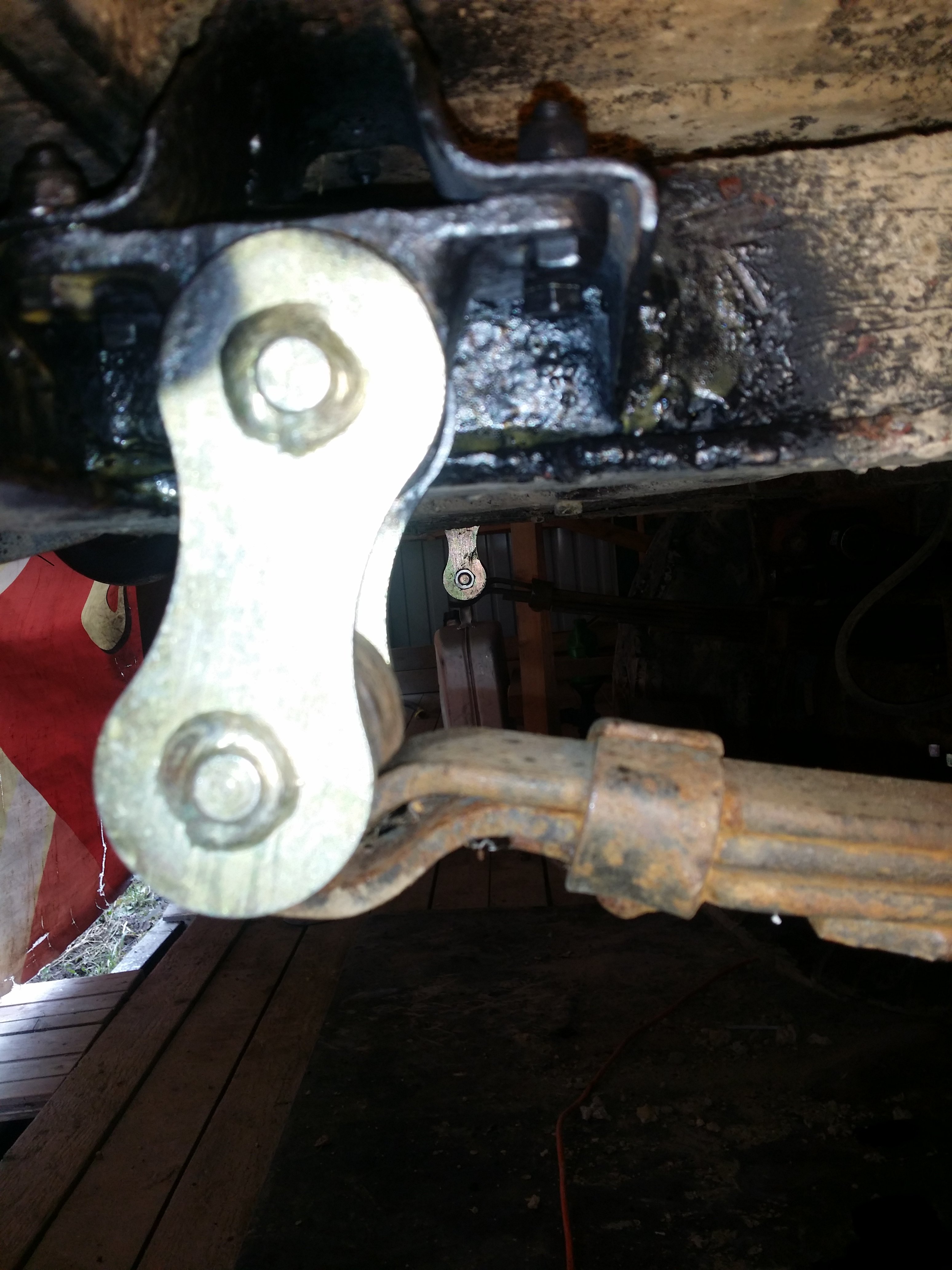

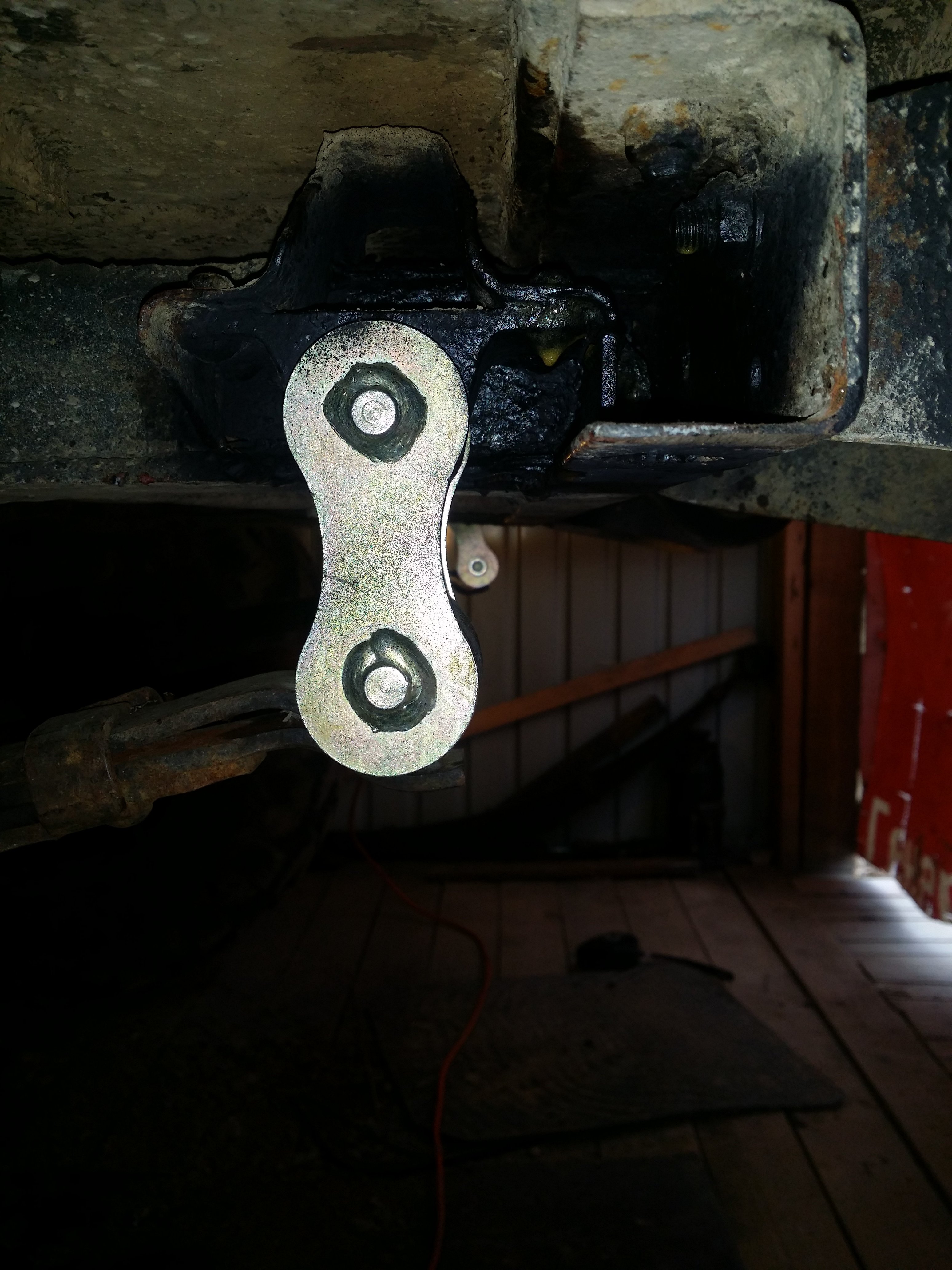

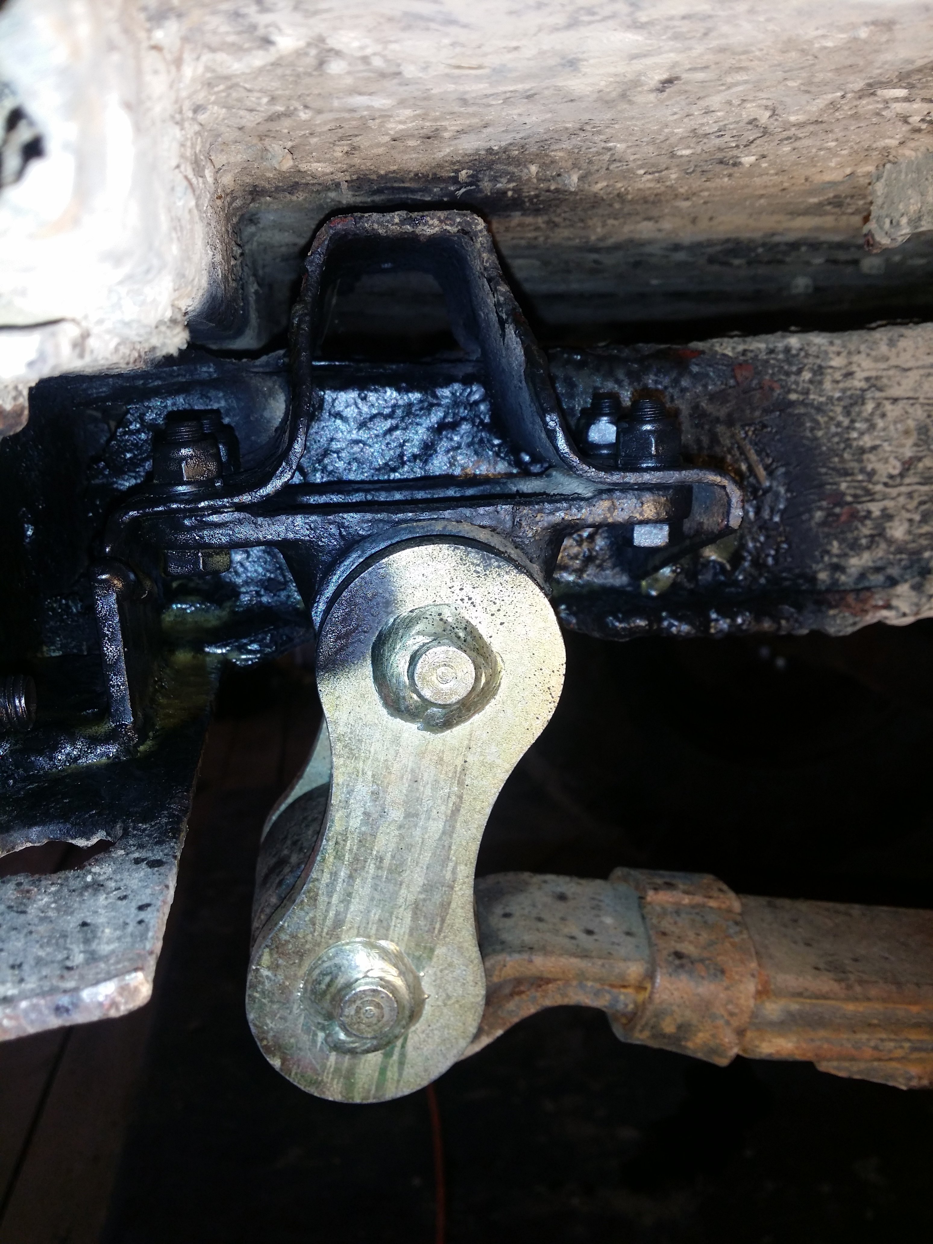

andrey spb 2 324 Жалоба Опубликовано: 8 апреля 2019 вопрос чот сделал не так или ? почемуто серьги под разными углами что делать , тока собрал стоит на ровном рессоры новые Цитата Поделиться сообщением Ссылка на сообщение Поделиться на других сайтах
Stargazer 72 Жалоба Опубликовано: 8 апреля 2019 А прогиб рессоры одинаковый был? И рама - прямая? Цитата Поделиться сообщением Ссылка на сообщение Поделиться на других сайтах
andrey spb 2 324 Жалоба Опубликовано: 8 апреля 2019 Только что, Stargazer сказал: А прогиб рессоры одинаковый был? И рама - прямая? рессоры одинаковые , старые ровно стояли Цитата Поделиться сообщением Ссылка на сообщение Поделиться на других сайтах
Stargazer 72 Жалоба Опубликовано: 8 апреля 2019 3 минуты назад, andrey spb сказал: рессоры одинаковые , старые ровно стояли Попробуйте тогда рессоры местами поменять. так сказать методом исключения Цитата Поделиться сообщением Ссылка на сообщение Поделиться на других сайтах
andrey spb 2 324 Жалоба Опубликовано: 8 апреля 2019 Только что, Stargazer сказал: Попробуйте тогда рессоры местами поменять. так сказать методом исключения единственное что на одной рессоре подконенной лист плохо прилегает у ушей Цитата Поделиться сообщением Ссылка на сообщение Поделиться на других сайтах
Stargazer 72 Жалоба Опубликовано: 8 апреля 2019 Машина собрана? на ходу? Какая сторона выше? Цитата Поделиться сообщением Ссылка на сообщение Поделиться на других сайтах
andrey spb 2 324 Жалоба Опубликовано: 8 апреля 2019 собрана на ходу , левая сторона где бак , из далека смотрю вроде ровно стоит , не заметно что одна сторона выше , правда еще не выезжал может после того как прокачусь все встанет на свои места Цитата Поделиться сообщением Ссылка на сообщение Поделиться на других сайтах
Stargazer 72 Жалоба Опубликовано: 8 апреля 2019 6 минут назад, andrey spb сказал: собрана на ходу , левая сторона где бак , из далека смотрю вроде ровно стоит , не заметно что одна сторона выше , правда еще не выезжал может после того как прокачусь все встанет на свои места верно ваш вес, плюс масса АКБ выровняют осанку Если не устроит, лечится дополнительным рессорным (нижним например) листом. Выше указанной подкладки 452 много будет Цитата Поделиться сообщением Ссылка на сообщение Поделиться на других сайтах
