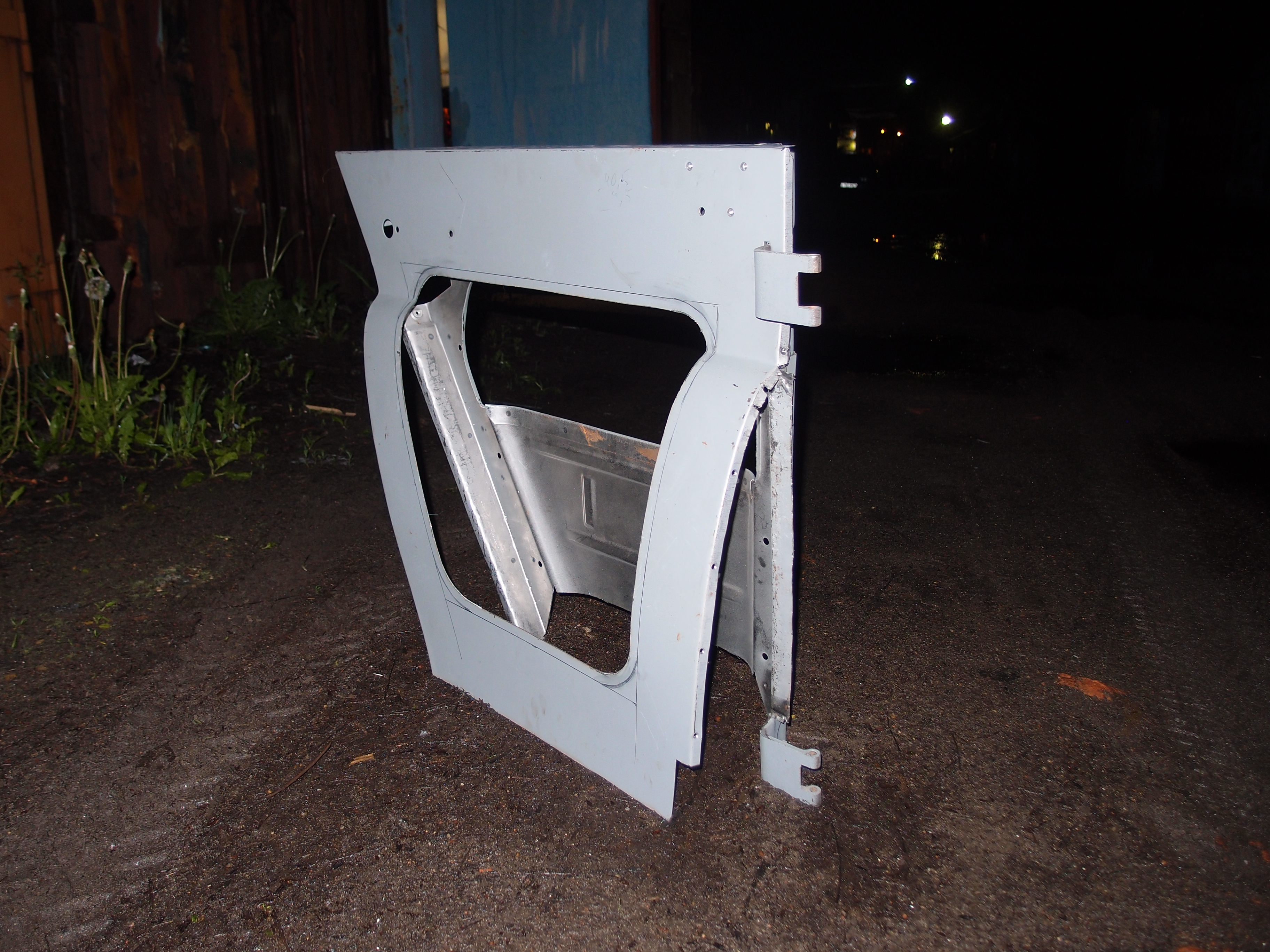

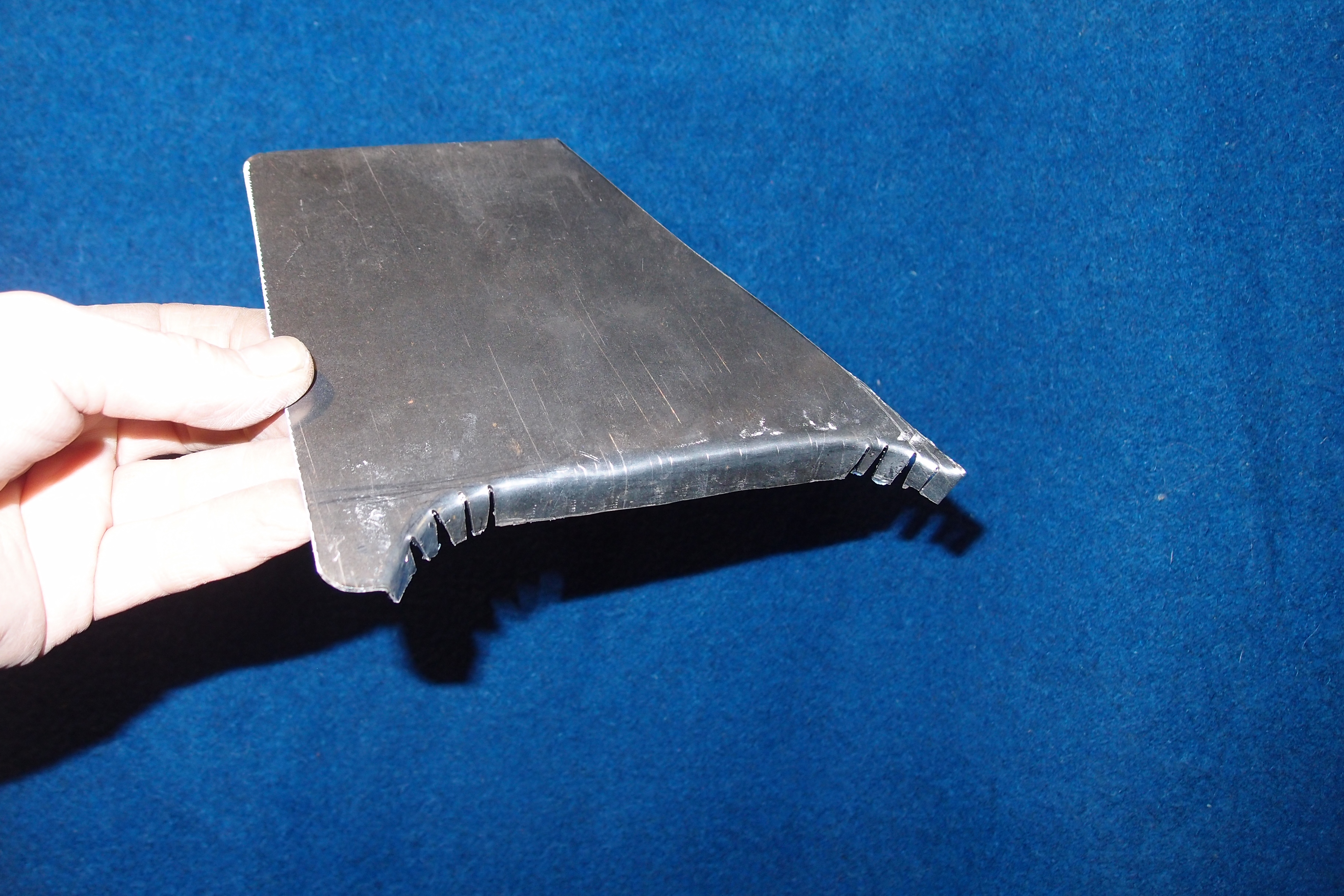

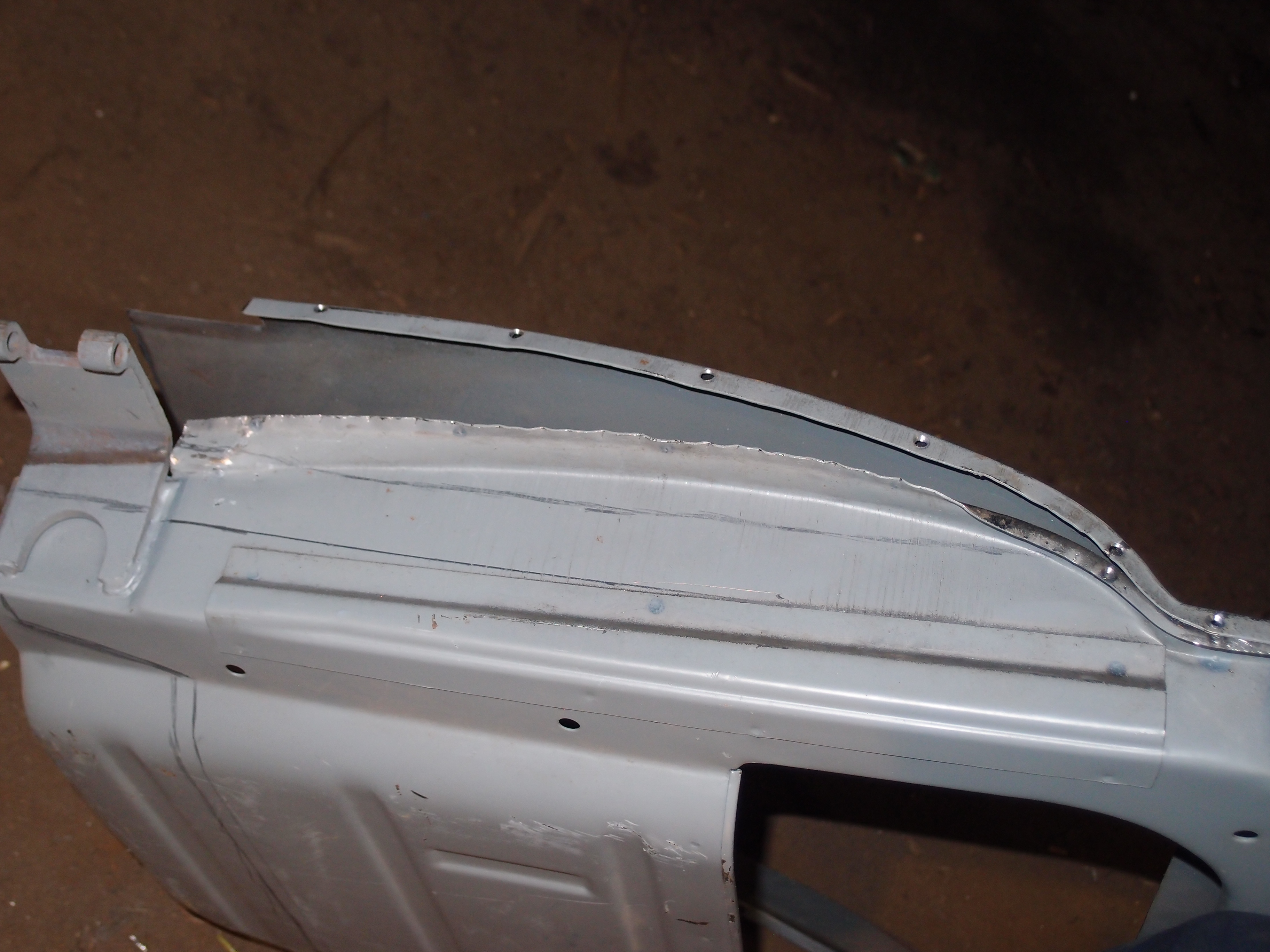

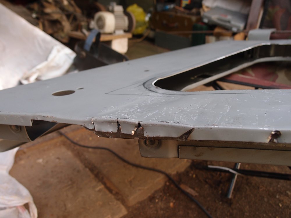

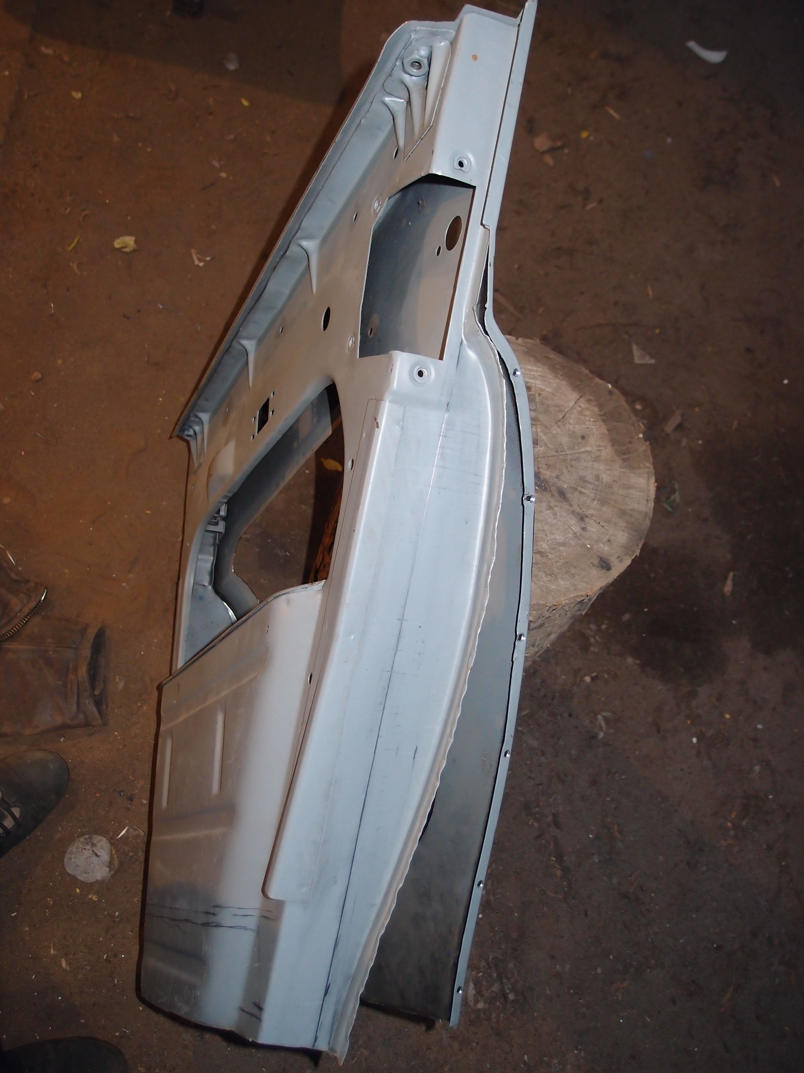

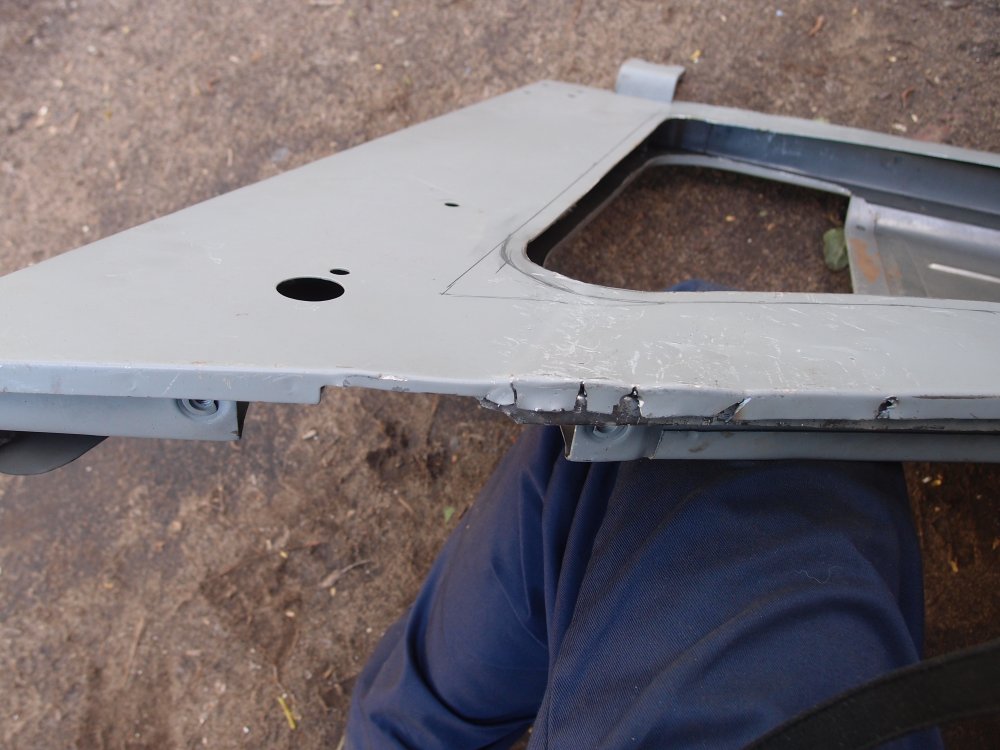

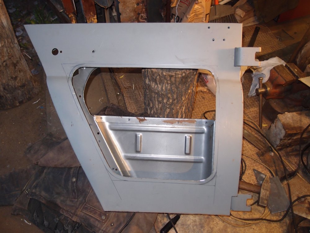

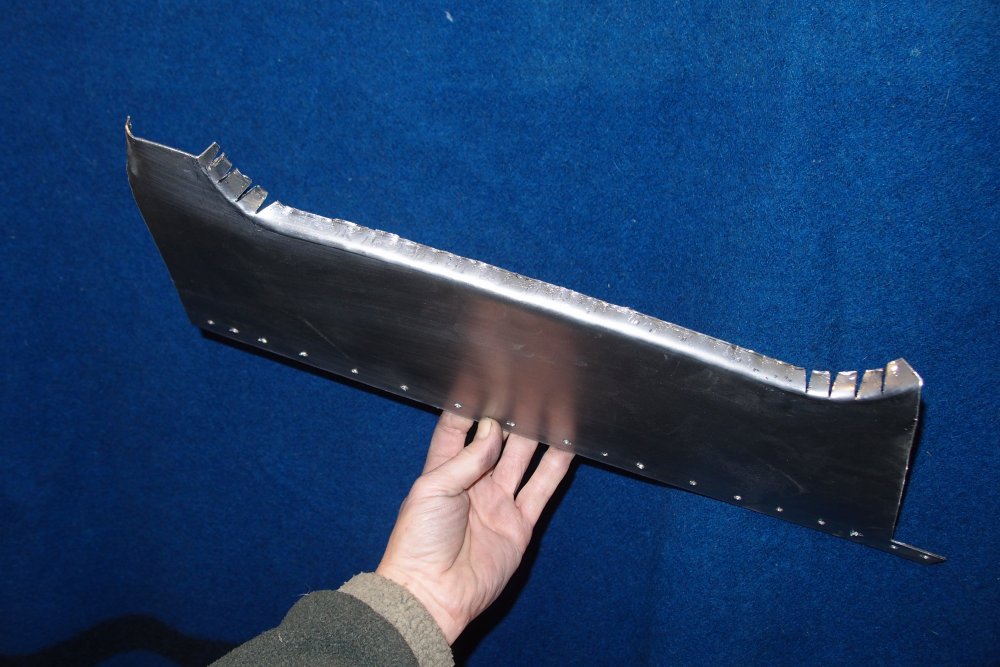

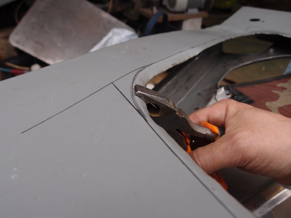

Амиго69 1 164 Жалоба Опубликовано: 23 июня 2017 (изменено) Дверь №2. (коротенько...) Обрезаем снизу, расшиваем бока, вырезаем "окно" в передней панели. Чертим линию на торцевых листах (по толщине будующей двери). Лист где замок. Вторая линия - под все загибы ( линия отреза ). Отрезаем лишнее. На втором листе двери (где петли) то же самое... Делаем загибы. Промежуточный результат: боковые листы готовы, "пузо" пока не убирал. Изменено 23 июня 2017 пользователем Амиго69 Поделиться сообщением Ссылка на сообщение Поделиться на других сайтах
Амиго69 1 164 Жалоба Опубликовано: 23 июня 2017 "Пузо" даже при нажатии рукой... легко играет в нужную сторону. А после воздействия молотка ( и хорошей подкладки...) принимает нужную форму. Поделиться сообщением Ссылка на сообщение Поделиться на других сайтах

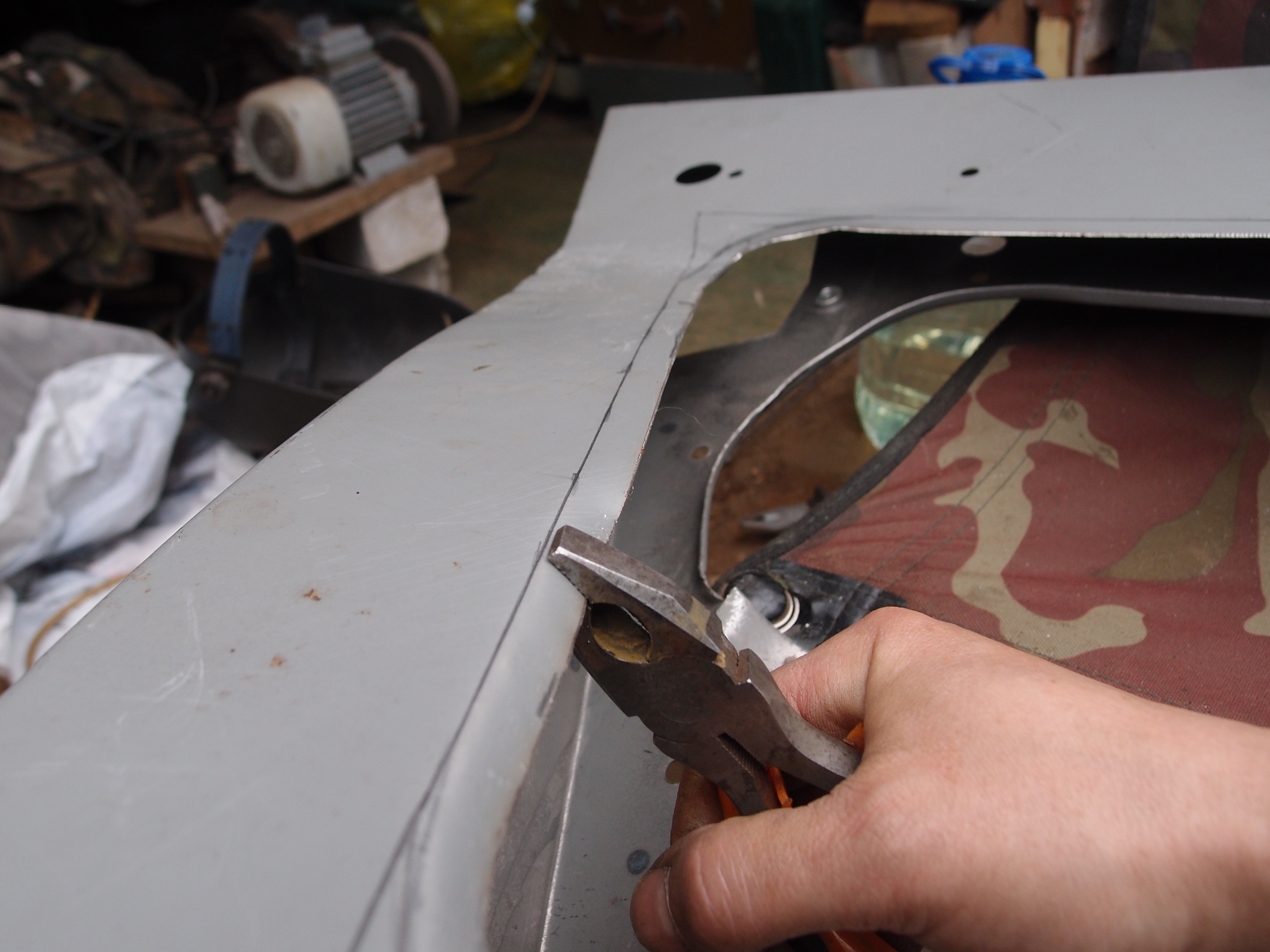

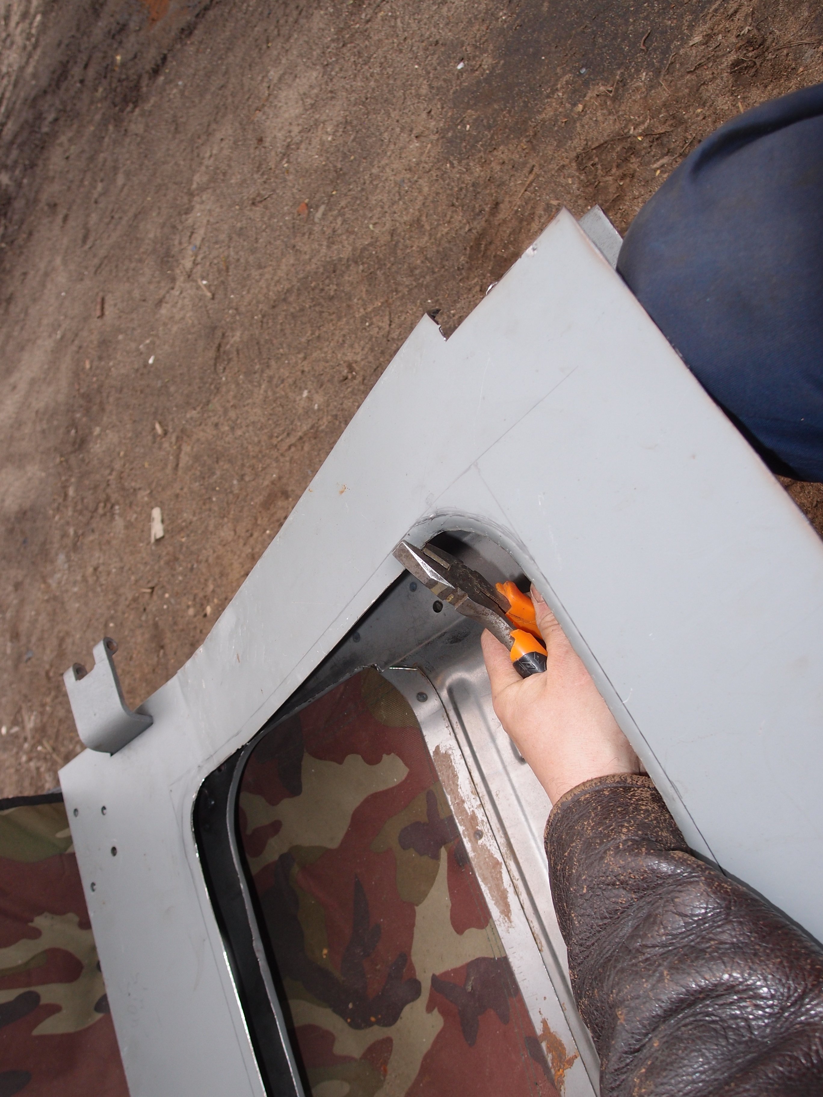

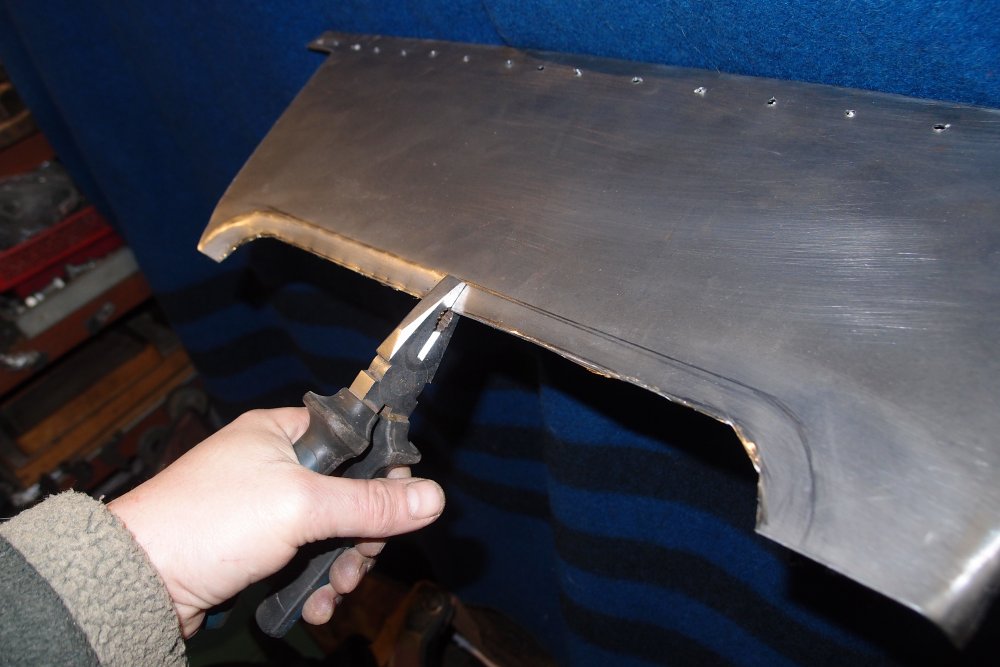

Амиго69 1 164 Жалоба Опубликовано: 23 июня 2017 Гнем края выштамповки на переднем листе. 1 Поделиться сообщением Ссылка на сообщение Поделиться на других сайтах

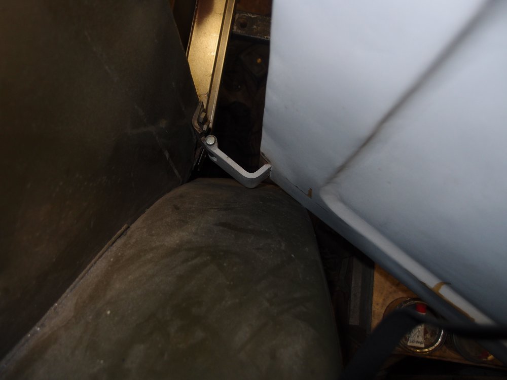

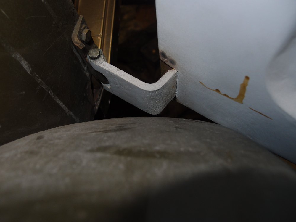

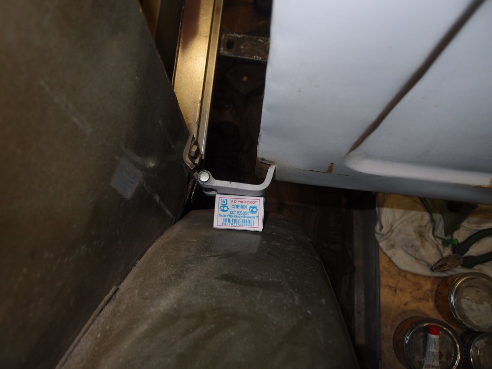

джон на 69 1 099 Жалоба Опубликовано: 23 июня 2017 А есть фото переднего крыла в месте где крепится подножка? Петля от двери должна там вмятину оставить. Поделиться сообщением Ссылка на сообщение Поделиться на других сайтах

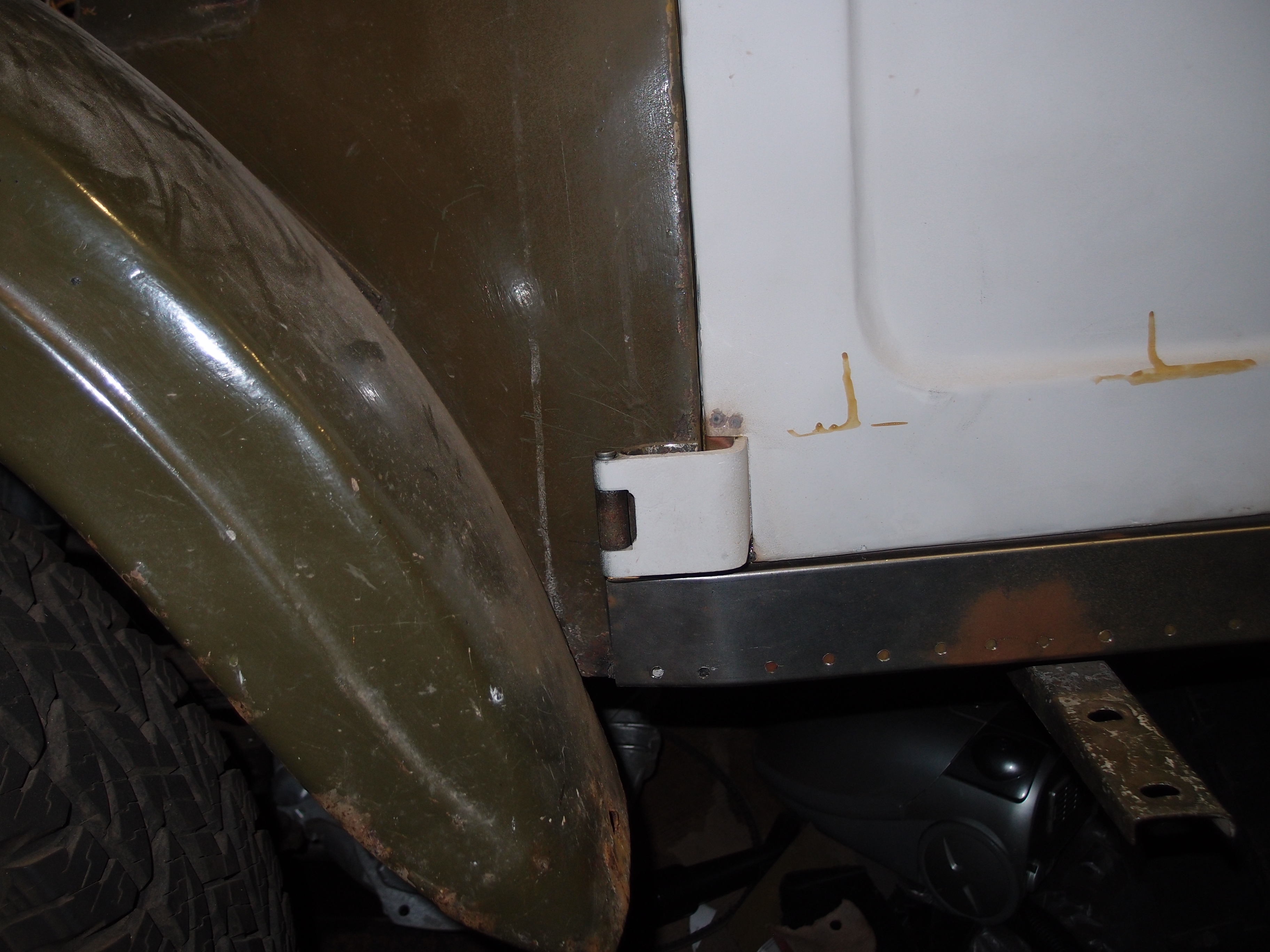

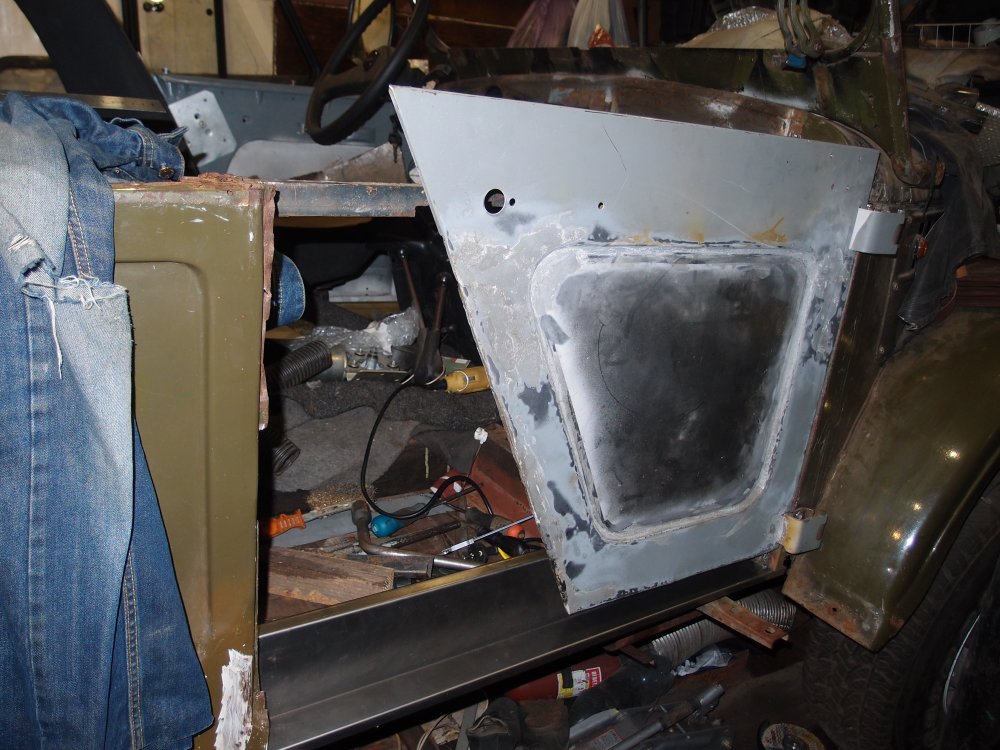

Амиго69 1 164 Жалоба Опубликовано: 23 июня 2017 Крыло, дверь, петля... Дверь открыта на 90 градусов ( ограничитель открывания снят, он позволяет открывать дверь на 70...75 градусов ). Зазор до крыла спичечный коробок. Вид сверху. Максимально открытая ( без ограничителя ) дверь. Примерно 120 градусов. Дверь уперлась в крыло. Петля никуда не уперлась. То же самое. Крупный план. 2 Поделиться сообщением Ссылка на сообщение Поделиться на других сайтах

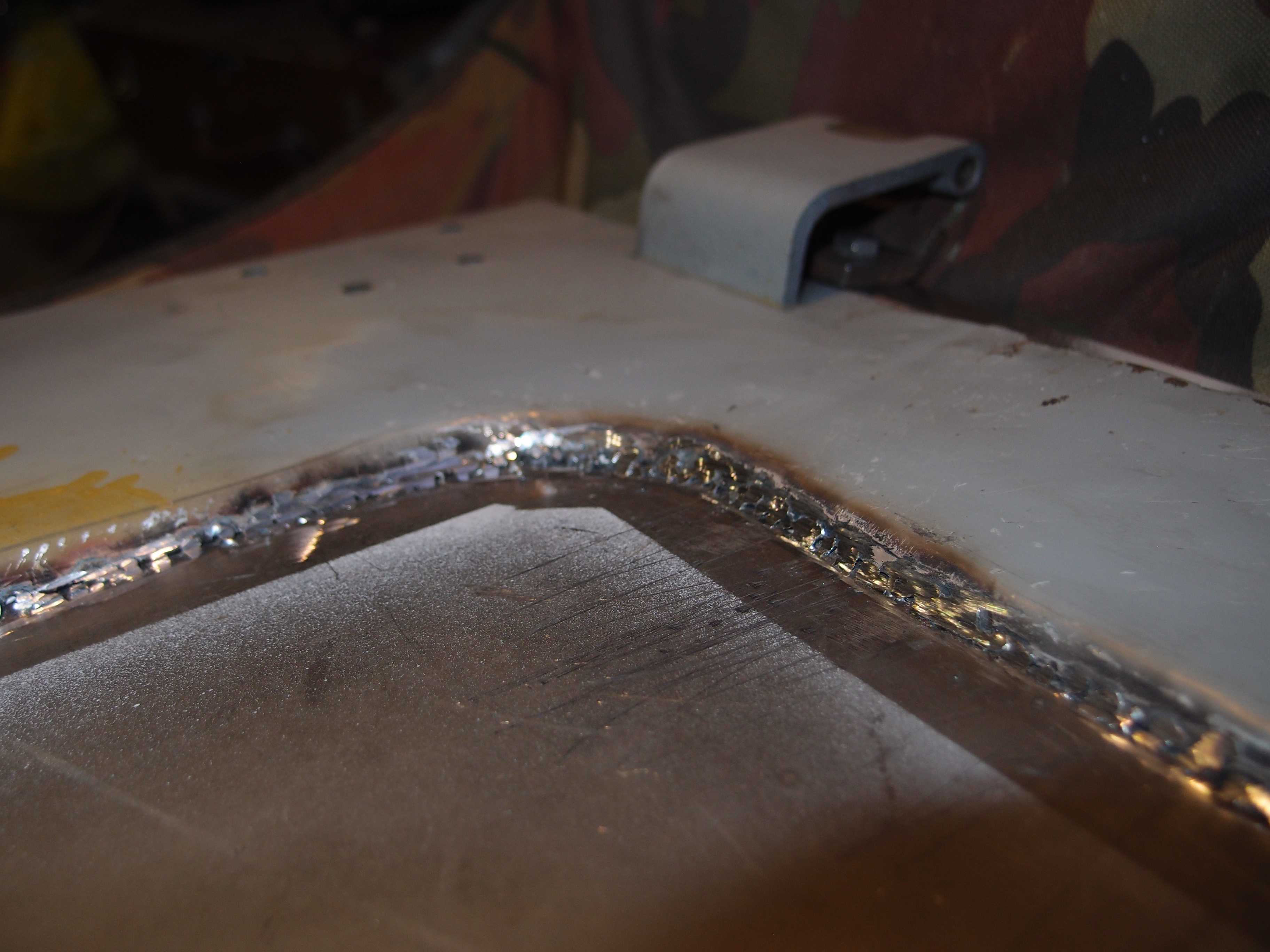

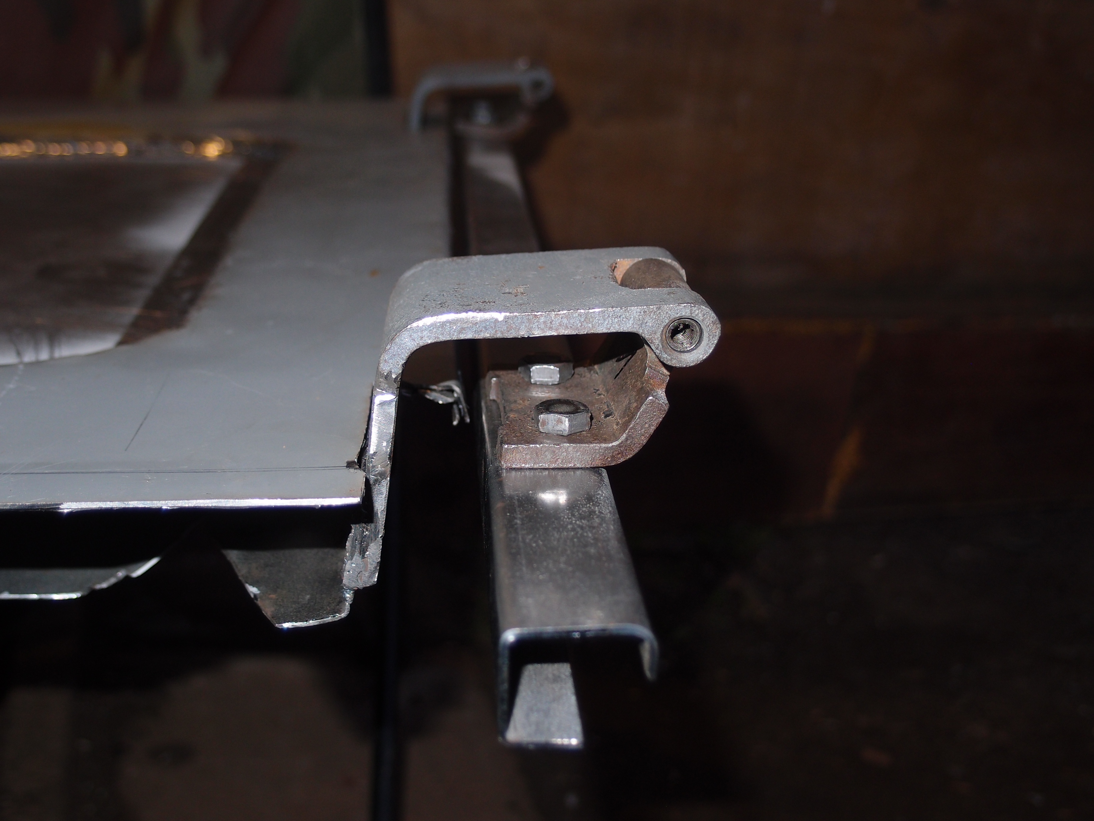

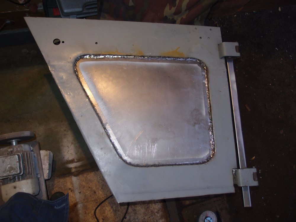

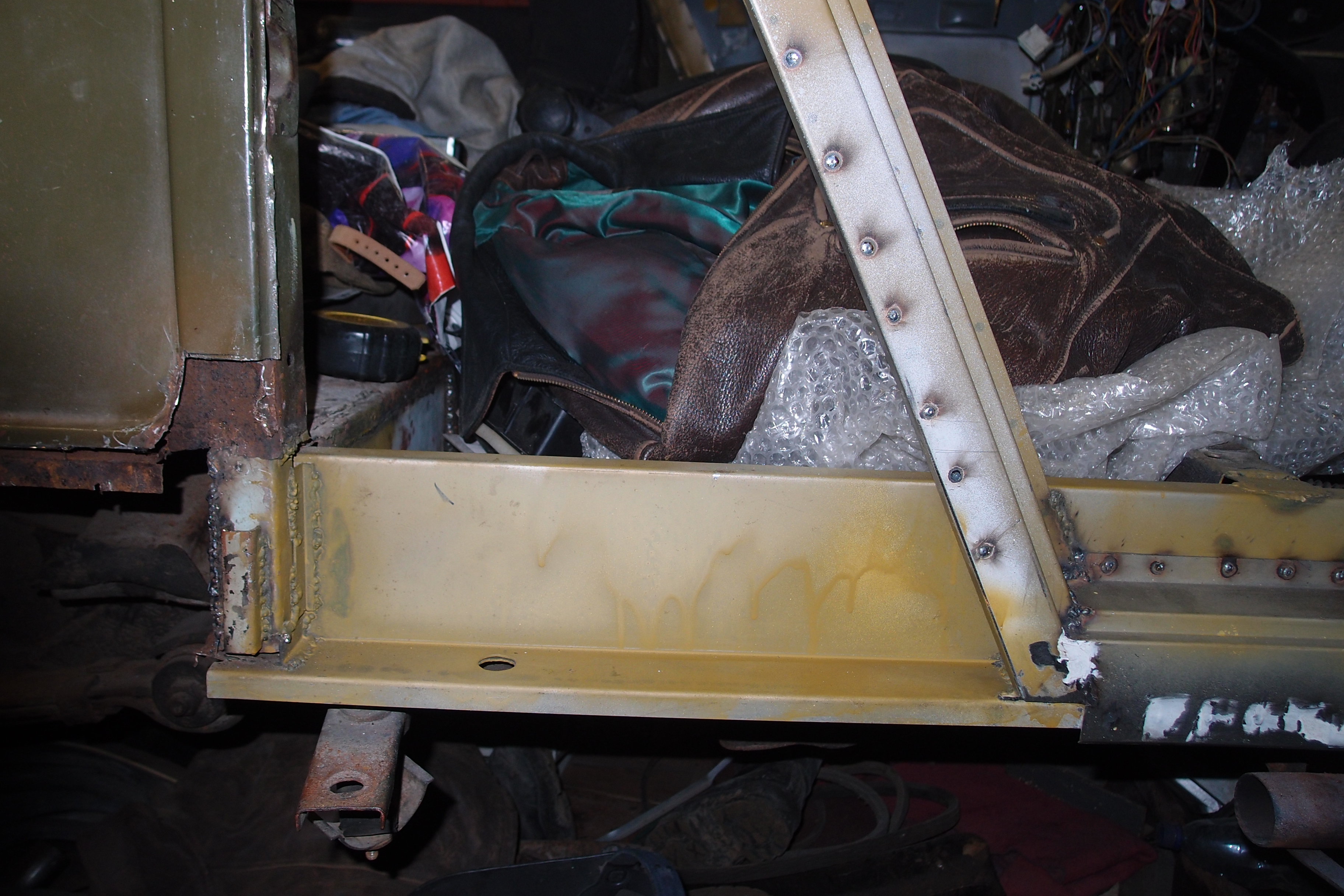

Амиго69 1 164 Жалоба Опубликовано: 1 сентября 2017 Варим "выштамповку". Передний лист становится жестким. Остальная дверь еще жидкая - вся играет. При сварке боковых листов вся дверь приобретает жесткость. Чтоб в процессе сварки она не получилась "косой", перекошенной - фиксируем ( привинчиваем ) петли двери на каком-то жестком основании. В данном случае - это стойка ( брус, швеллер, балка... называйте как хотите ) на которую и будет навешена дверь. Располагаться эта стойка будет под листом обшивки. Закладные гайки для петель двери на стойку уже установлены ( они подвижные - для регулировки навески двери ). Раньше об этих "тонкостях" не писал ( хотя и делал на первой двери...). Тема в основном об изготовлении дверей. Но кому-то интересны и эти ньюансы... 2 Поделиться сообщением Ссылка на сообщение Поделиться на других сайтах

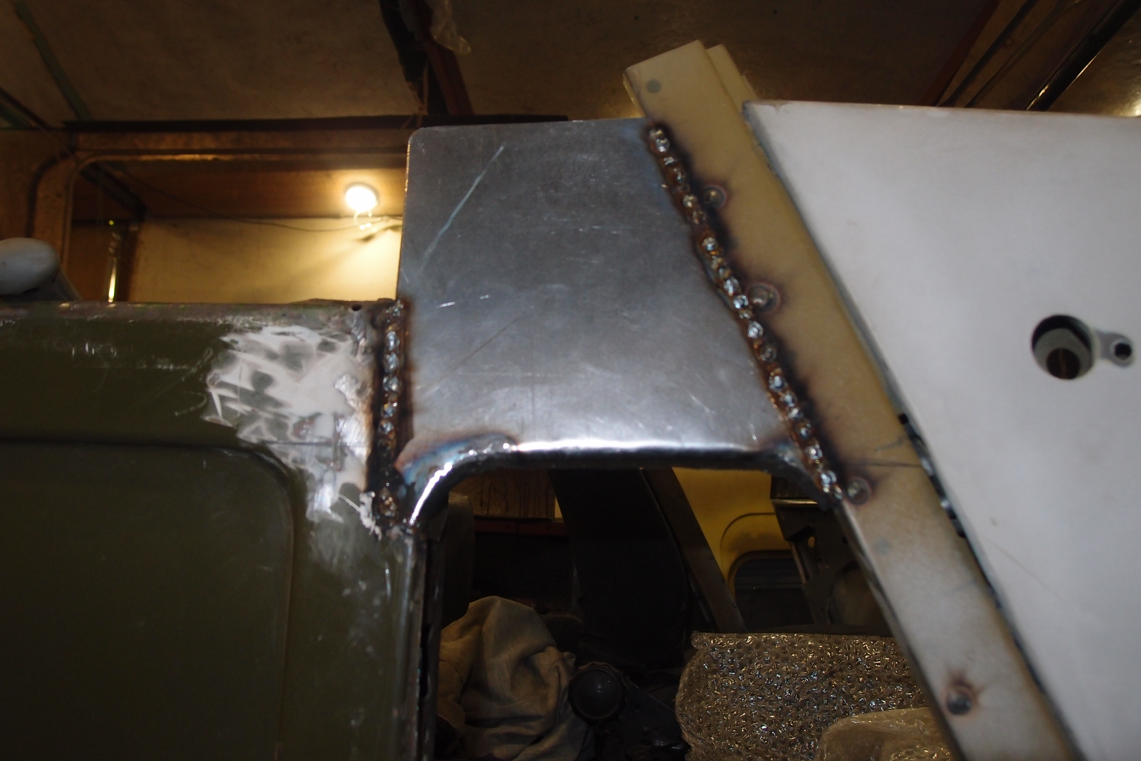

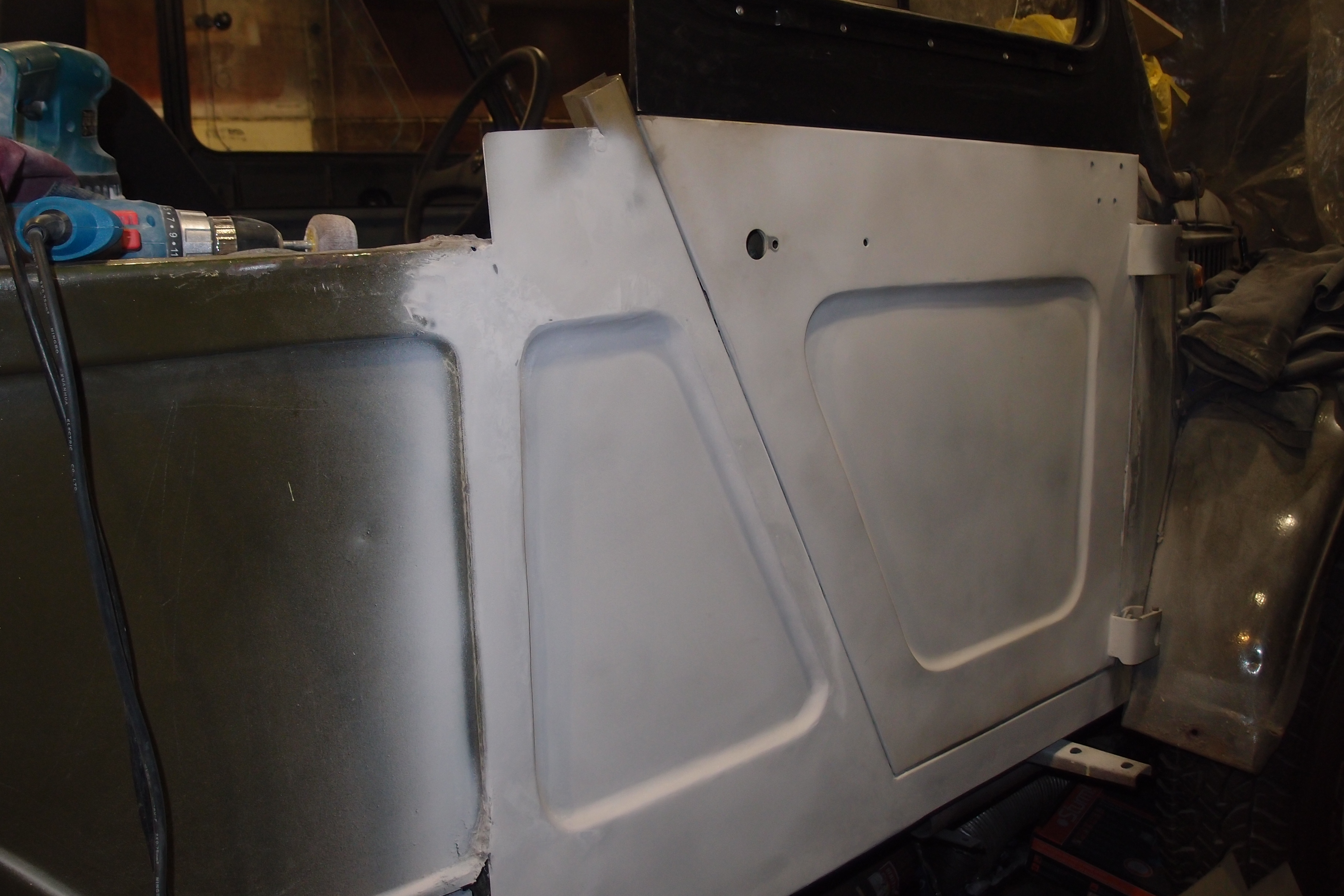

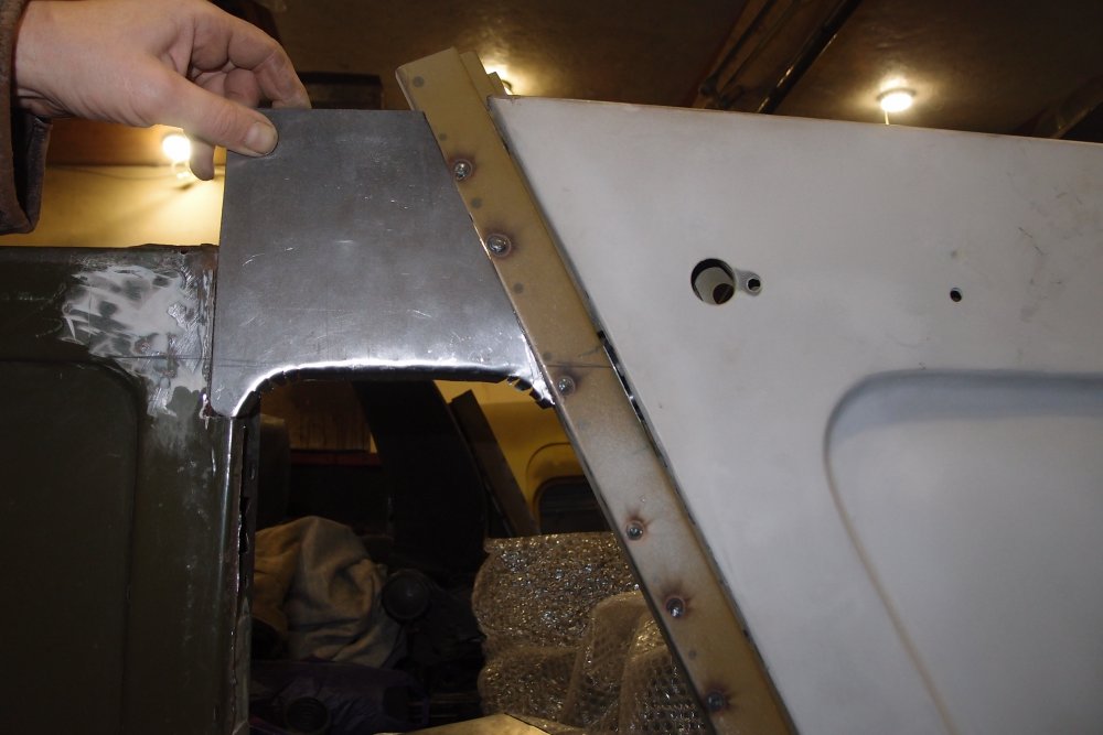

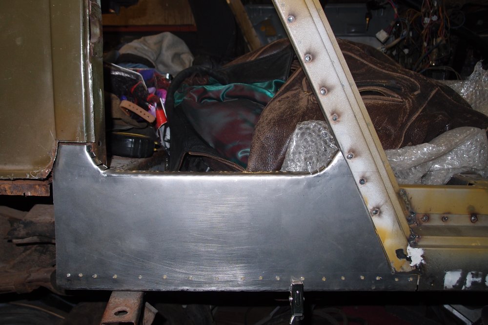

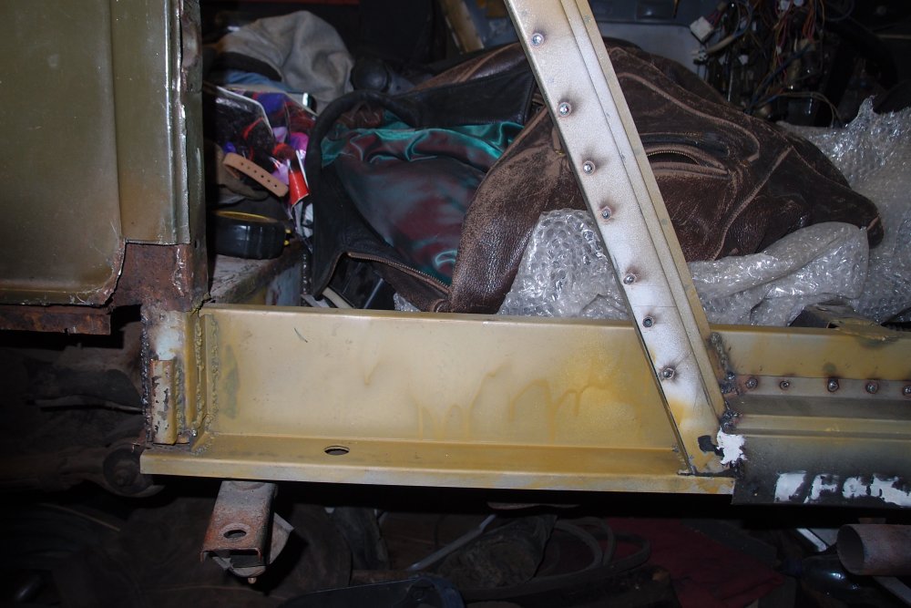

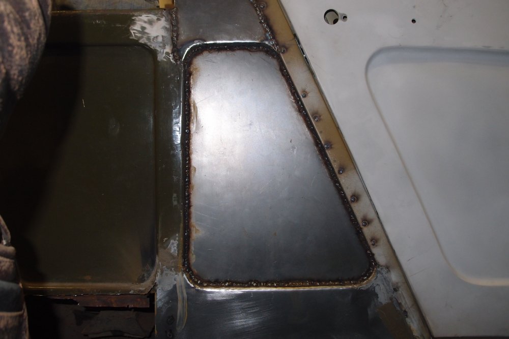

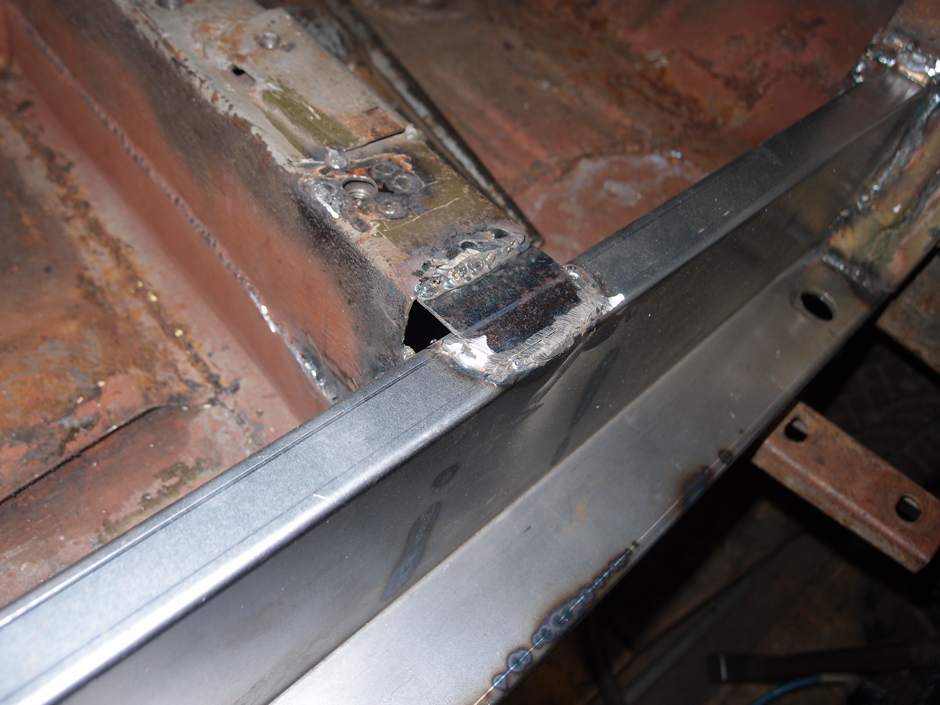

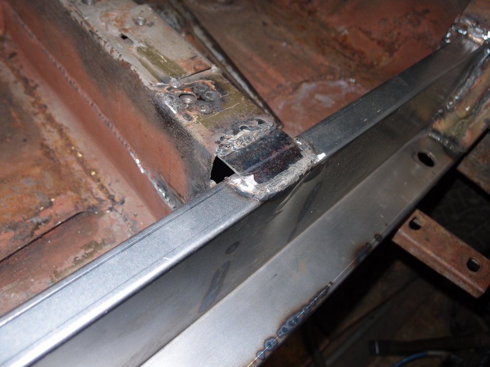

Амиго69 1 164 Жалоба Опубликовано: 28 декабря 2017 (изменено) Варим новый порог ( внутренняя часть ). Навешиваем дверь. Ввариваем наружную часть порога ( только в дверном проеме ). Варим стойку (косяк двери). Изменено 28 декабря 2017 пользователем Амиго69 1 Поделиться сообщением Ссылка на сообщение Поделиться на других сайтах

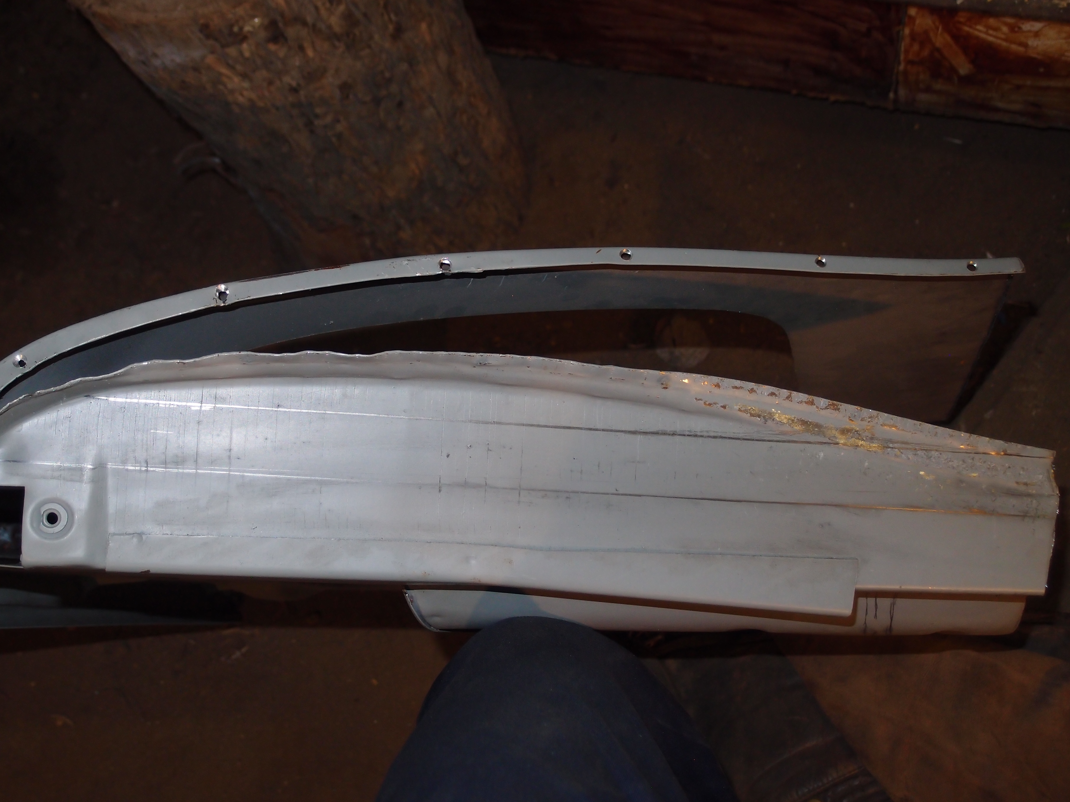

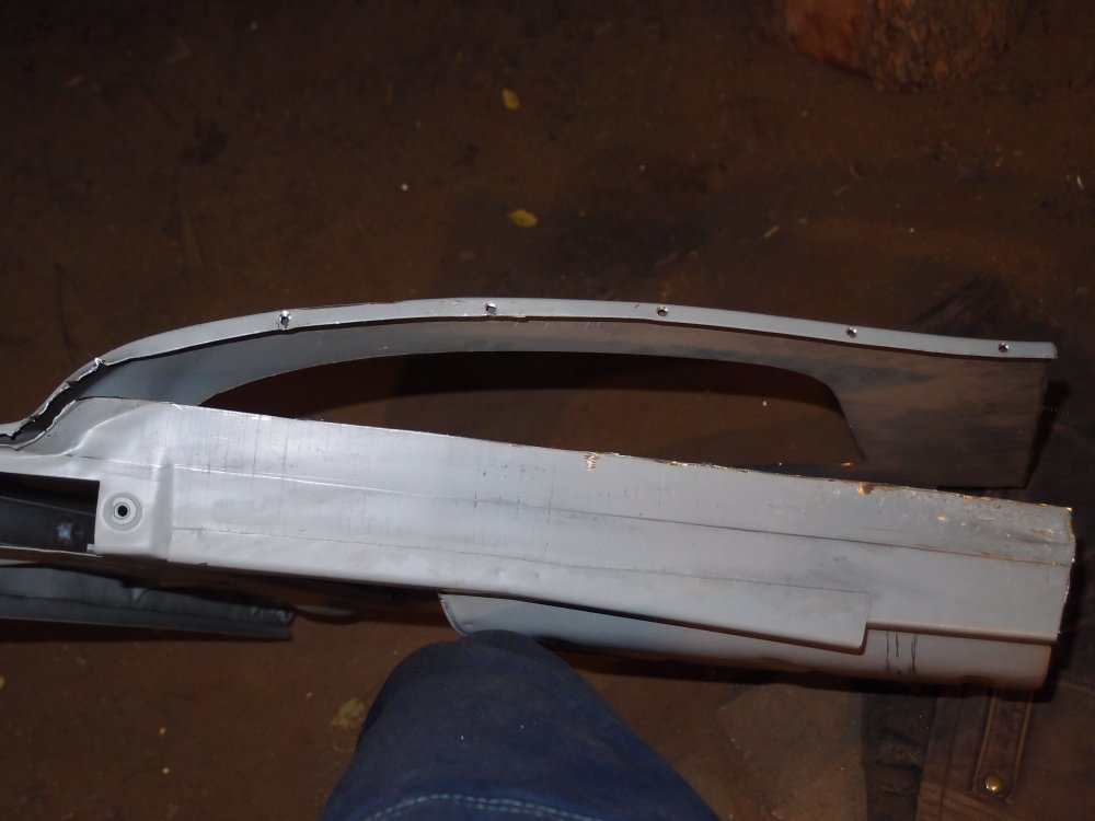

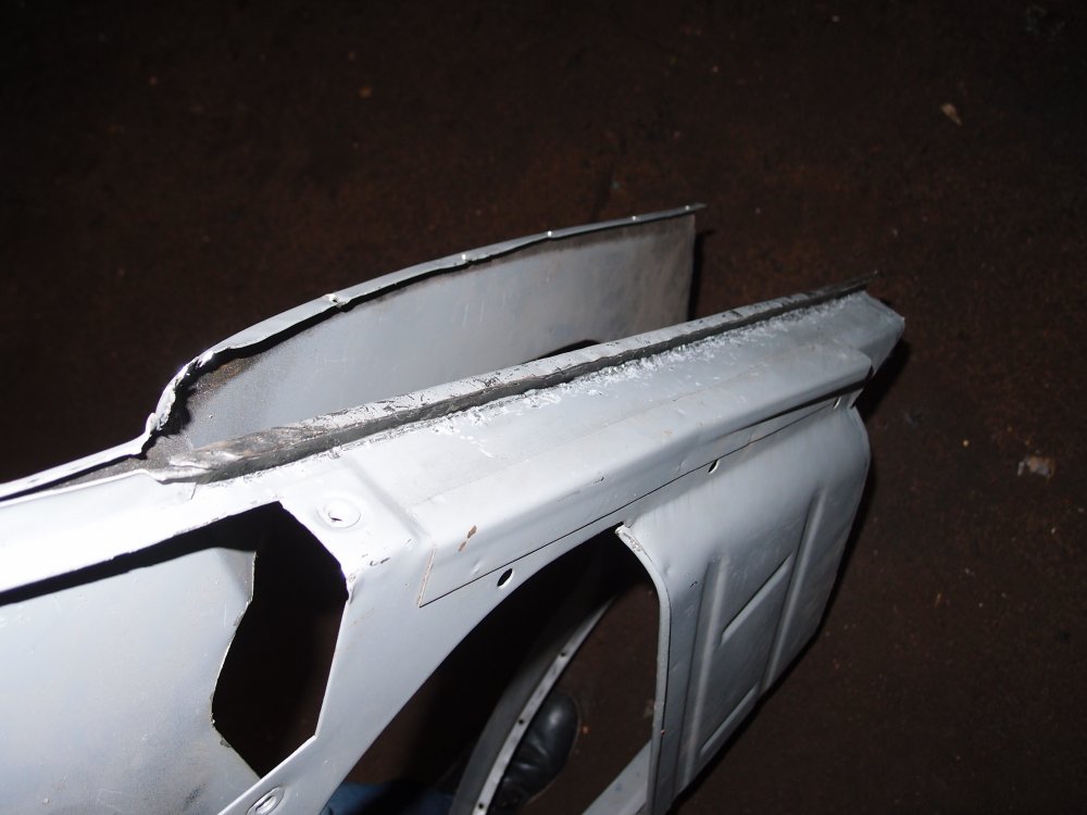

Амиго69 1 164 Жалоба Опубликовано: 28 декабря 2017 Нижняя часть борта после дверного проема. Верхняя часть борта. Сварка всех частей. В середине просто плоский лист ( на месте выштамповки ). 2 Поделиться сообщением Ссылка на сообщение Поделиться на других сайтах
Амиго69 1 164 Жалоба Опубликовано: 28 декабря 2017 Шпатлевка, грунтовка... Результат. 3 Поделиться сообщением Ссылка на сообщение Поделиться на других сайтах
