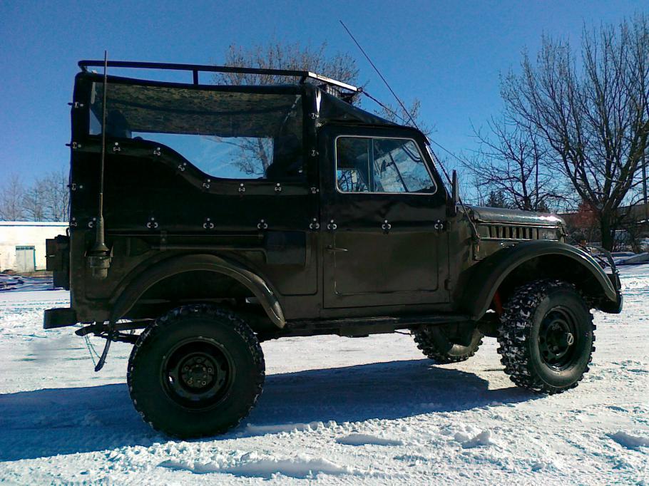

Установка "чужих дверей" на ГАЗ-69 - это любимый "колхоз" гаражных Кулибиных.
Цель как бы понятна: увеличить дверной проем, повысить комфорт ( увеличение остекления, лучшая герметизация-вентиляция ).
Примеров установки тоже хватает: от вполне гармоничных, до откровенного уродства.
Вариантов "доноров" не очень много: ГАЗ-66( большинство ), ГАЗ-53, ГАЗ-3307... ну и совсем экзотика ( Паджеро, ТЛК-70, Ренглер и т.д. - это если кузов на 70% от этого ино-донора ).
Многие владельцы ГАЗ-69( восьмиместки ) увеличивают водительскую дверь.
Многие на ГАЗ-69 и ГАЗ-69а устанавливают на родные двери уазовские надставки.
А если совместить эти два действия?

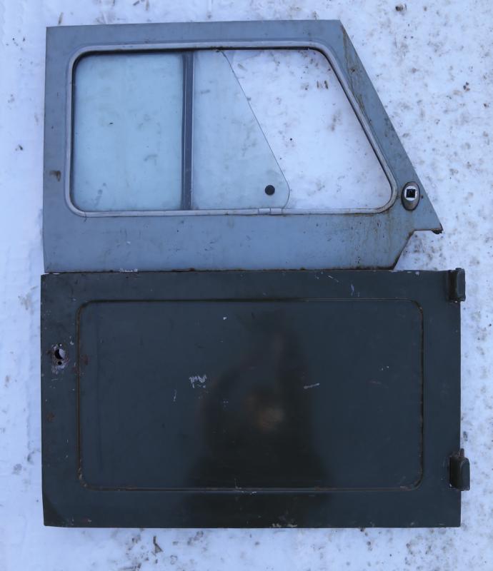

Дверь УАЗ-469, как известно, шире газоновской... и надставки будут штатные ( и снимаемые! ...что на газоновских дверях обычно не получается ).
Имею на родных дверях уазо-надставки ( приваренные )... уже лет 15.
Созрел на расширение двери...
Может от УАЗа попробовать?
Ваши мнения, нуегонахи... а так же кирпичи и ссаные тапки будут приняты к рассмотрению с большим вниманием!

Как????? Дверь Уаз-469 имеет форму наружной панели ни как не совместимую с формой панелей Газ-69. И если еще как-то можно понять попытку установить эти двери на Ашку, то смысл на 69-й? Уазкина дверь не намного шире водительской 69-го и на ладонь уже широкой пассажирской двери. Смысл? Зачем такое извращение? Если только дверь переделывать: изменять наружную панель, делать ее прямоугольной убирая задний скос,  оно надо? Так себе жизнь усложнять?
Чем плохи расширенные Уазкины надставки (либо самодельные) со вставленными в них сдвижными стеклами, заказанными под расширенный размер? И что мешает сделать их съемными или откидными?

469-е двери по профилю совершенно другие. Нужно тогда делать у газика все борта круглые, чтобы эти двери вписались.
Да и сделаны они на Уазе под наружные петли, а не внутренние как на 69-м.
Вообщем нужно просто взять уазовскую дверь, приложить ее к 69-му и станет понятно - какой это бред...

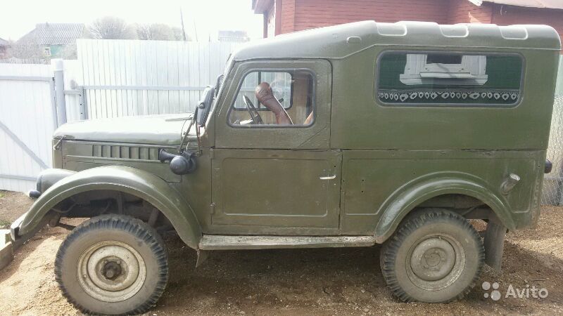

Не совсем по теме, но спрошу тут.
У меня на ГАЗике 1964 года левая дверь широкая. Не могу понять, самопал это или такие были заводские.
На капоте - УАЗ. Крыша стеклопластиковая. Внутри лодка голубая. Может это был ментовоз?

1. Дверь Уаз-469 имеет форму наружной панели ни как не совместимую с формой панелей Газ-69.
2. И если еще как-то можно понять попытку установить эти двери на Ашку, то смысл на 69-й? Уазкина дверь не намного шире водительской 69-го и на ладонь уже широкой пассажирской двери. Смысл? Зачем такое извращение?
3.Если только дверь переделывать: изменять наружную панель, делать ее прямоугольной убирая задний скос, оно надо? Так себе жизнь усложнять?
4.Чем плохи расширенные Уазкины надставки (либо самодельные) со вставленными в них сдвижными стеклами, заказанными под расширенный размер? И что мешает сделать их съемными или откидными?
1. А какая дверь ( из чужеродных...) имеет совместимую с ГАЗ-69 наружную панель? ЛуАЗа? ГАЗ-66? ГАЗ-52?
Никакая!
Доработка донорской детали до нужных кондиций - это и есть тюнинг, а впихивание детали... как она есть - это КОЛХОЗ!
2.Это почему треугольную дверь нельзя на 69-й, а на 69а можно?
Когда расширяют родную узкую дверь ( из двух делают одну... ) она остается треугольной, и все довольны!
На сколько расширять: на ладонь или нет... Ну, уж всяко УАЗодверь шире А-шкиной ( а та, в свою очередь шире 69-ой ).
3.Ну, ясен пень, переделывать! А вот прямоугольной делать не обязательно: треугольные двери - отличительная черта джипов 30 - 40 - 50х годов. И даже когда дверей нет ( ГАЗ-67, например ) проем там - треугольный!
4.Расширенные УАЗонадставки... не плохи, плохи родные широкие двери ( пассажирские которые, прямоугольные ) они не жесткие, не рассчитаны на тяжелые надставки ( рассчитаны на брезентовые ). У меня эта дверь разбалтывается, трещит по швам - к ней приварена надставка УАЗ...  Я ее усилял, переваривал - без толку! А с'емной ее надставку трудно сделать... по той же причине - изначально слабая конструкция двери.
Вот на родных УАЗодверях надставки встают штатно, ничего усилять и расширять не надо!
1.469-е двери по профилю совершенно другие.
2.Нужно тогда делать у газика все борта круглые, чтобы эти двери вписались.
3.Да и сделаны они на Уазе под наружные петли, а не внутренние как на 69-м.
4.Вообщем нужно просто взять уазовскую дверь, приложить ее к 69-му и станет понятно - какой это бред...
1. Уже ответил
2. Тоже писал... Не машину надо подгонять под новую деталь, а деталь под машину!
3. Петли на 69-том как бы... не совсем внутренние. А сказать проще - наружные!
То, что УАЗо петли больше по размеру - это да! Так они и крепче и надёжнее ( и рассчитаны на больший вес дверей ).
Опять же: наружные петли - отличительная черта утилитарных и военных машин 30 - 50х годов!
На культовых джипах ( Ренглер, Хаммер, Ленд Ровер, Уаз наконец... ) эти петли до сих пор в ходу!
4.Обязательно приложим... и сравним с родной дверью... до переделки... и после!

   094.jpg   а дверь самопал ( даже дырки с крепления запаски не убрали )а по цвету кузова, да возможно бывшая милицейская.
Никакая!
3.Ну, ясен пень, переделывать! А вот прямоугольной делать не обязательно: треугольные двери - отличительная джипов 30 - 40 - 50х годов. И даже когда дверей нет ( ГАЗ-67, например ) проем там - треугольный!
4.Расширенные УАЗонадставки... не плохи, плохи родные широкие двери ( пассажирские которые, прямоугольные ) они не жесткие, не рассчитаны на тяжелые надставки ( рассчитаны на брезентовые ). У меня эта дверь разбалтывается, трещит по швам - к ней приварена надставки УАЗ...). Я ее усилял, приваривали - без толку! А с'емной ее трудно сделать... по той же причине - изначально слабая конструкция.
1.Уазкина дверь, менее всего совместима. Если ее переделывать подгоняя под панели Газика,  то от нее почти ничего не останется. И смысл?
2.Две треугольных двери по борту смотрятся органично. Одна же треугольная, пусть и шире штатной, но все-таки довольно узкая, не вписывается в относительно (ее) длинный борт (смотреться будет куцо).
3.У Газ-67 проем относительно борта широкий (поскольку борт короче), поэтому смотрится гармонично.
4.Не такие уж широкие двери и слабые (пока не погнили, конечно). Кроме того надставки со стеклами можно сделать и полегче, не обязательно Уазовские ставить.
P.S. убирая выпуклость Уазовской двери делая ее плоской,  подгоняя под форму Газовской, значительно уменьшим внутреннее сечение и тем самым жесткость. Делая более толстой верхнюю часть, получим дверь неимоверной толщины, придется ее запехивать в салон, а там и без того места нет.
