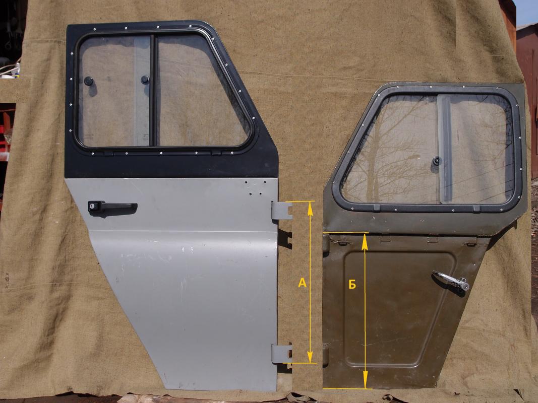

Вот наглядно видно, что УАЗодверь практически равна по ширине широкой ( пассажирской )двери - в верхней части. А треугольная форма дает большую жсткость. Внизу двери ширина не нужна - ноги пролезут, а вот задница     тело требует большего!

1.Уазкина дверь, менее всего совместима. Если ее переделывать подгоняя под панели Газика,  то от нее почти ничего не останется. И смысл?
2.Две треугольных двери по борту смотрятся органично. Одна же треугольная, пусть и шире штатной, но все-таки довольно узкая, не вписывается в относительно (ее) длинный борт (смотреться будет куцо).
3.У Газ-67 проем относительно борта широкий (поскольку борт короче), поэтому смотрится гармонично.
4.Не такие уж широкие двери и слабые (пока не погнили, конечно). Кроме того надставки со стеклами можно сделать и полегче, не обязательно Уазовские ставить.
P.S. убирая выпуклость Уазовской двери делая ее плоской,  подгоняя под форму Газовской, значительно уменьшим внутреннее сечение и тем самым жесткость. Делая более толстой верхнюю часть, получим дверь неимоверной толщины, придется ее запехивать в салон, а там и без того места нет.
Продолжаем диспут...
 1.Нет, нет, и НЕТ! УАЗкина дверь более всего совместима! Парадокс... правда?
Обясню:
эта дверь от следующей модели ГАЗа УАЗа... она по конструкции, по назначению, даже по внешнему виду ( надо это просто разглядеть!) наиболее близка к двери ГАЗ-69! Просто она чуть больше...( машины, как дети, каждое следующее поколение больше своих родителей ...)
Чтоб подогнать дверь под размеры ГАЗика, надо ее чуть-чуть уменьшить ( а уменьшать  легче, чем увеличивать... не так ли? ) и доработать переднюю панель ( не заменить! ...а   ИЗМЕНИТЬ! ).
И все там останется: большая ширина, большая жесткость, крепкие петли, современные замки (!), крепление зеркал...
 2. Количество дверей на борту и их форма... не знаю как связаны... это дело вкуса!
 3. ГАЗ-67... трогать не будем. Это другая машина. Я привел его в пример из-за формы проемов, а не их количества.
 4. За двери писал по собственным наблюдениям: треугольная - жесткая, прямоугольная - хлипкая. Обе двери не гнилые, надставки УАЗ приварены к обеим 15 лет назад. Пассажирской дверью пользуюсь очень редко... и тем не менее - она трещит.
P.S. Уже писал: выпуклость передней панели на жесткость не влияет, дверь надо утончать ( как раз на ширину этой выпуклости ), сохранив при этом  "коробочку"  и все будет ОК!

1.Практически, это 10 см. 76 см против 86 см. Если не вру, она еще и выше. Ладно, на переднее сиденье залезешь, а на задние лавки как через Уазовскую дверь пролазить?
2.Как я понял, весь этот геморрой только ради Уазовской надставки?
Весь этот геморрой ради:
1.Расширения двери ( в разумных пределах, залезать назад через передние двери мне не надо - у меня сзади полноценная дверь ).
2.Уазонадставок ( самые доступные и культурно сделанные ).
3.Усиленных петель
4.Современных замков ( от Хантера ).
5.Креплений зеркал ( есть на двери, не надо ничего колхозить. При снятых надставках зеркала остаются на двери. ).
6.Обивка ( облицовка внутренней панели двери - продаются разные, на любой вкус: пластик, кожа, дермантин, ткань. ).
Как обладатель стандартного "колхоза" с дверями от ГАЗ-66, довольно гармонично имплантированными в ГАЗик предыдущим хозяином, все таки отдам голос за две широкие пассажирские двери с установленными надставками от Луаза или грамотно адаптированными надставками от УАЗа.... Говорю чисто из эстетических соображений, сам такой вариант "не юзал".
По поводу УАЗодверей.... Учитывая техническую грамотность и прямые руки топикстартера я уверен что все у него получится!
