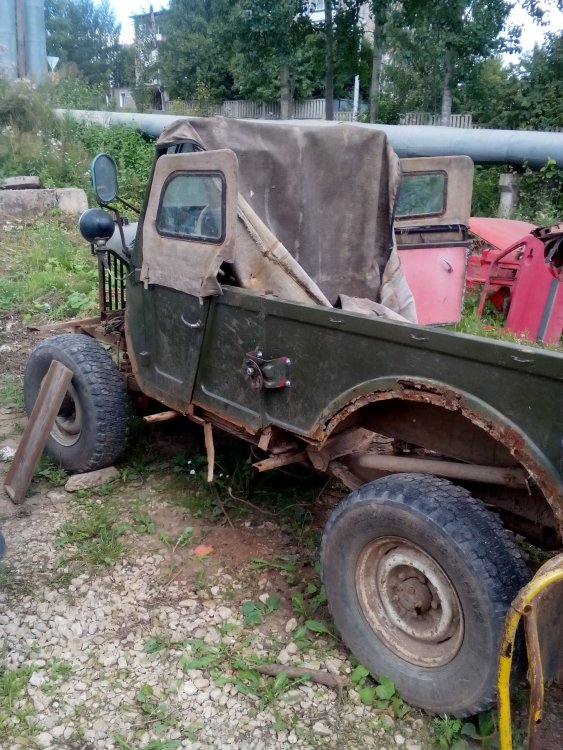

dgonios 339 Жалоба Опубликовано: 21 июня 2016 (изменено) ну вот и я могу слегка похвастать своим ГАЗиком,которого у нас в сервисе окрестили Горынычем А началось всё лет 20 назад,когда друг у моего дядьки покатал меня по бездорожью и я заболел 69м.Спустя лет восемь получил права и нашел очень приличный вариант,но дедушка -продавец сказал,что в качестве первой машины не стоит брать-возьми говорит легковушку а когда начнешь уверенно ездить,тогда и купишь ГАЗика.Всё ещё вспоминаю тот аппарат-ИДЕАЛ Ну и купил я тогда 41го космича,научился ездить но с маленькой дочерью которую до 10ти лет воспитывал один было не до маленьких прелестей жизни в виде покатушек и перебирания болтов.Познее был ещё один 41й,две таёты,форд,ренохи-шли годы но о ГАЗике я не забыл,и в прошлом году решил я сделать себе подарок на день рождения,о чём поведал своему другу,на что он сказал, что на 4*4киров 69го продают за четвертной-созвонились и поехали ГАЗик был плачевен,тогда я вспомнил о 69м который стоит у меня на районе.Приехав к нему я огорчился увидев вросшего в землю,с прогнившим тентом и облезшей краской,бедный автомобиль да ещё и в сумерках смотрелся как куча металолома.Но всё же решил достучатся до хозяина,он объявил 50000р-я решил что дорого и поехал рыть просторы,но слова его я запомнил-если решил купить 69го-всё равно вернешься-напророчил Начались поиски с планкой до 30ти-наивный млин.Затем подъём планки до 50ти-не лудьше тех которые до 30ти,дальше следовал подъём до 100 и тут я вообще расстроился и уже чуть было не отчаялся.Поиски длились четыре месяца. Попадались такие продавцы так я наездил порядка 3000км по задворкам области,было даже такое созваниваешься: Я:-что с документами? он:-порядок! Я:-Вы собственник,номер кузова читаем,шильда на месте,на приличном ходу? он:-да вроде всё вроде хорошо,но завтра утром посмотрю Я:-хорошо,перезвоню утро, звоню-ну что? он-всё хорошо! Я:-завтра с утра приеду если найду на чём (для подстраховки,ибо 350км из них 200 где о ремонте асфальта просто позабыли)вечером позвоню и сообщу что да как он:-хорошо вечер звоню-с машиной договорился,часиков в девять будем у вас-чтоб посветлу перегнать,давайте ещё раз:Вы собственник,номер кузова читаем,шильда на месте,на ходу? он:-да,полный порядок! встаём в четыре и стартуем,приехали-деревенский автосалон заходим в бокс-на Газике лямка-волоком затаскивали,рядом сварочник с подцепленной к ГАЗику массой Я:-что за дела?Вы говорили,что на ходу? он:-так он просто пару лет простоял! Я:-ладно заводи,будем смотреть он:-так он пока стоял акум сдох и зарядку не берёт Я:-и что? он:-не знаю Я:-так решай или компенсируй дорогу и работчий день двух человек,ибо нехрен говорить об уверенном ходу не зная этого тут он покипишевав снимает аккум с космича он:-ой разряжен Я:-так зарежай,мы пока кузовок с рамой осмотрим,да пообедать сходим сходили пообедали.полезли смотреть номера,а их нет! Я:-что за дела?где номер кузова?Где шильда?Сто за наедалово? он:-я не знаю,мне хозяин так сказал Я:-а ты тогда кто? он:-перекуп Я:-нахрена тогда говоришь что ты собственник,номер кузова читаем,шильда на месте,на приличном ходу?давай документы будем посмотреть! приносит,кузов БН.мотор вообще не тот-в доках родный а тут УАЗовский и вклейка с фото стёртого номера рамы Я:- ты долбоёб!нахрена я у тебя три раза уточнял? он:-так мне сказали что с доками полный порядок Я:-что будем делать?гони денег в виде компенсации! он:-у меня гайцы знакомые всё оформят Я:-хрен с ним хватай документы,поехали в ГАИ естественно сказали -идите нафиг тра ла ла,а времени уже три часа дня и Газика так и не завели возвращаясь с ГАИ этот продаван чуть не плачет понимая что щас как минимум будет награждён парой ударов в нос -ладно,говорю,хрен с тобой!Два варианта-оплачиваешь нам дорогу по таксюшной цене плюс чирик компенсации за потеряный и испорченый день либо заводи и готов его забрать но уже как донора рублей за 30000-на чём о договорились но ни тут то было,Газика они под конец в пятером мучали чтоб завести и так и безуспешно,и на вечерней зорьке мы поехали домой так и без машины ну или следующий случай. звонит мне знакомый связанный с торговлей арестованного имущества,со словами мол в Кирсе приистова 69го вот вот выставят на продажу,на номер прииставши и поезжай смотри-если понравится заберёшь за 50000 но так как не близко и тамошние дороги оставляют желать лудьшего а приистав женщина-у которой спрашивать о состоянии бессмыслено,я отложил это вариант но через пару дней выскочил 69й в Омутнинске без цены и фото-200 км от меня звоню -что да как с документами,номерами,шильдой,с самим кузовом,точно 69 а не 69А -всё хорошо,всё точно,отдам за 30000,только он на учёте на соседе -если сосед жив здоров и сможем его завтра найти то утром буду -да он пенсионер за 80 и уже зима,так что всегда дома -хорошо,завтра буду но ехать не близко и дорога как после бамбёжки,ещё раз уточнимся-машина до Нововятска доедет?номер кузова цел?табличка на месте?хозяин жив здоров и мы его завтра увидим?чтоб ни получилось так как с Красной полянкой о которой я ему в разговоре вкратце рассказал(история выше) -да конечно всё хорошо,приезжайте утром с напарником стартуем,к обеду добрались-думали колёса оставим звоню-мы в Омутнинске объясняет как проехать,приезжаем на какую то газовую подстанцию и вижу Ашку -отец я у тебя вчера спрашивал -да я не разбираюсь -так у тебя ж в документах написано! -да какая так то разница ладно думаю,состояние на 4с +,цена нарядная,значит будет у меня Ашка! -поехали,где у тебя сосед живёт -а его дома нет он на неделю к дочери в Москву уехал Я в шоке,напарник зная предыдущую историю начинает тихо ржать -так ты мне что вчера сказал!что,он будет дома! -так какая разница,всё равно ты его не оформишь -в смысле?(напарник уже откровенно ржёт) -так щас БН не переоформляют я скрипя зубами-нахрен ты мне вчера врал про номер кузова? -так он есть ведь я в полной растерянности,напарник не сдержался и вышел на улицу от куда его истеричный ржач всё равно был слышен -ты ,отец,меня совсем запутал!Ты только что сказал,что кузов БН -да БН -так какой номер кузова говоришь есть? -на бампере и на борту -ладно,поехали мы -так а что брать не будете? -нет -что такое,четвёртый покупатель говорит сорвался -так ты говори людям правду,чтоб напрасно не ездили тут я вспомнил о Кирсе и спросил у этого продавца про прямую дорогу тут говорит километров 10 асфальт и 5 хорошая грунтовка едем,10 км асфальт,5км хорошая грунтовка,70км хреновая грунтовка а мы на заднем приводе,наконец то асфальт пусть и как после бомбёжки,в общем больше сотни км Приехали в Кирс ,нашли приставшу,Газик говорит в оригинале,состояние хорошее,только стоит а Лесном нате адрес если хотите едте смотрите.Дорога там просто атас и ещё около сотни км-смеркалось,но решили с Тёмкой всё таки съездить Пока ехали окончательно стемнело,но во дворе промелькнули освещённые нашими фарами знакомая мордашка,но осветив машину полностью я ужаснулся от увиденого.капот,крылья и решотка-всё что было родного от кузова,сам кузов кабина от 52го и пол рафика сзади,и ни чего что не сходится по форме можно кувалдой подрихтовать и сварить,а чтоб покрепче было и в дыры вода не текла-сантиметровой полосой это всё обварим так порывшись ещё какое то время я и вернулся к таму что у нас на районе,оказалось при свете дня и более детальном осмотре и повидав кучу других ГАЗиков, не так всё страшно как казалось так что вот таким он был на момент покупки свежие фото выложу завтра,по документам 68год а вот номер кузова четырехзначный Изменено 22 июня 2016 пользователем dgonios 12 Цитата Поделиться сообщением Ссылка на сообщение Поделиться на других сайтах

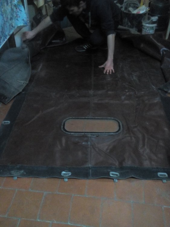

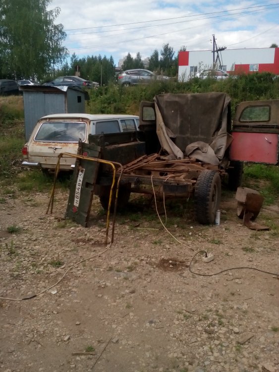

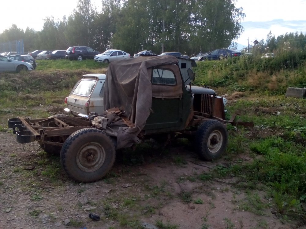

dgonios 339 Жалоба Опубликовано: 24 июня 2016 а вот так мы выглядим сейчас-мотор с 21й волги 451м остальное вроде родня а сделано с момента покупки и на данный момент:первым делом был сшит тент,так как на следующий день после покупки лёг постоянный снег а в сервисе у друга где и зимовал Горыныч в любое время могло понадобится место,шил сам Росшвеймашиной 24- 27го года выпуска,которая ни без труда но справилась с поставленной задачей ,и её саму надо было для начала заставить работать двигатель после многолетнего простоя завёлся как будто вчера ещё ездил колёса были мертвы и с стоянки работающей по программе утилизации была взята слегка потрескавшаяся кама И402 за две тысячи рублей далее началось разбирательство с проводкой,по мимо того что в машине играли дети и оборвали всё что можно,лишних проводов там было раза в три больше положенных тормозная система полностью заменена сцепление тоже-теперь там лепестковая корзина бак только дополнительный-был полный рыжья и всякой гадости,залил салярой на пару дней а потом насыпал туда мелких болтов с гайками и трёс его до посинения рук говен вымылось не меряно но не достаточно,так я с пробного выезда вернулся на лямке,топливоприёмник был забит рыжьём так что еле прокавырял повторил процедуру и сделал фильтр грубой очистки-теперь проблем нет временно стоят сидухи от 3110-не удобно на зад пролазить и высоко,буду ставить с своей таёты ну а мелочей всех и не упомнишь на очереди рессорные втулки с сихналкой-куплены но руки пока недоходят-работа и почемуто номер кузова у меня четырёхзначный,тобиш должен быть из самых ранних но вроде как по нему не скажешь 4 Цитата Поделиться сообщением Ссылка на сообщение Поделиться на других сайтах

dgonios 339 Жалоба Опубликовано: 14 октября 2016 (изменено) ну это тока начало,если будет место,зимой будет продолжение в планах: -ремонт кузова(пол совсем пропал да и пороги и лонжероны) -большая водительская дверь -дуга безопасности -стеклопластиковый легкосъёмный верх,чтоб и зимой было комфортно и многое другое Изменено 14 октября 2016 пользователем dgonios Цитата Поделиться сообщением Ссылка на сообщение Поделиться на других сайтах

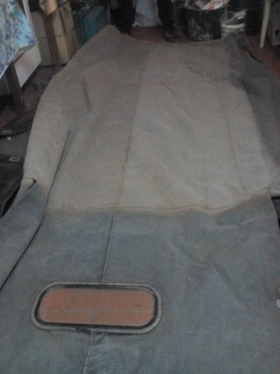

dgonios 339 Жалоба Опубликовано: 9 августа 2017 вчера отдал на производство противопожарных дверей,чертежи порогов и лонжеронов. Думою осилят,сижу в ожидании ценника Позавчера прикупил тент,с наружи похож на искусственную замшу,а внутри кожа молодого дерматина.Дед у которого брал,говорит в 80е Газика с ним покупал и отездил до середины 2000х ,еслиб не выгоревший верх и две вырванные люверсы на клапане-решил бы что новый материал довольно мягкий,приятный на ощупь,на месте люверсов которые к лобовой рамке,просто дырочки и ни капельки не вытянутые 1 Цитата Поделиться сообщением Ссылка на сообщение Поделиться на других сайтах

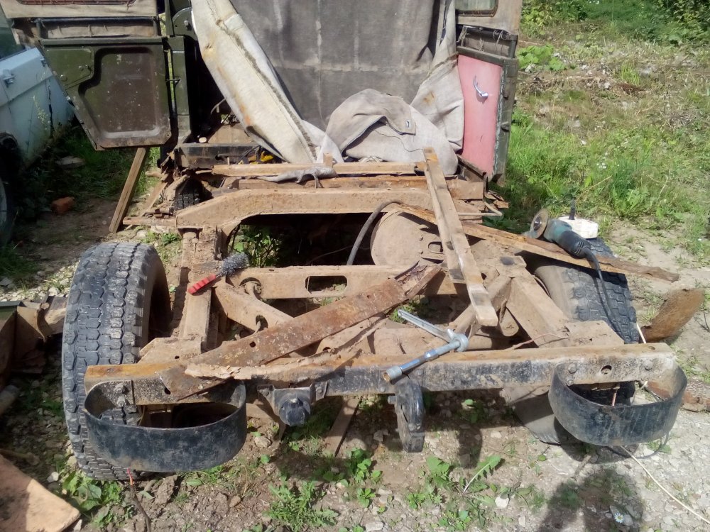

dgonios 339 Жалоба Опубликовано: 17 августа 2017 оказался свободен до следующей недели,съездил с утра оплатил пороги,лонжероны,усилители-в общем все железки кроме поперечного лонжерона кузова,ибо сказали что могут сделать из трёх частей,а так я и сам сделаю кстати, вышло на 3600денег,сделают к концу этой или в начале следующей недели.Всё из двоечки С десяти утра и до шести вечера посвятил себя ГАЗику,руки от жены болгарина до сих пор гудят 2 Цитата Поделиться сообщением Ссылка на сообщение Поделиться на других сайтах

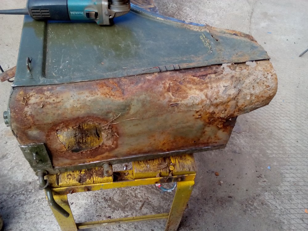

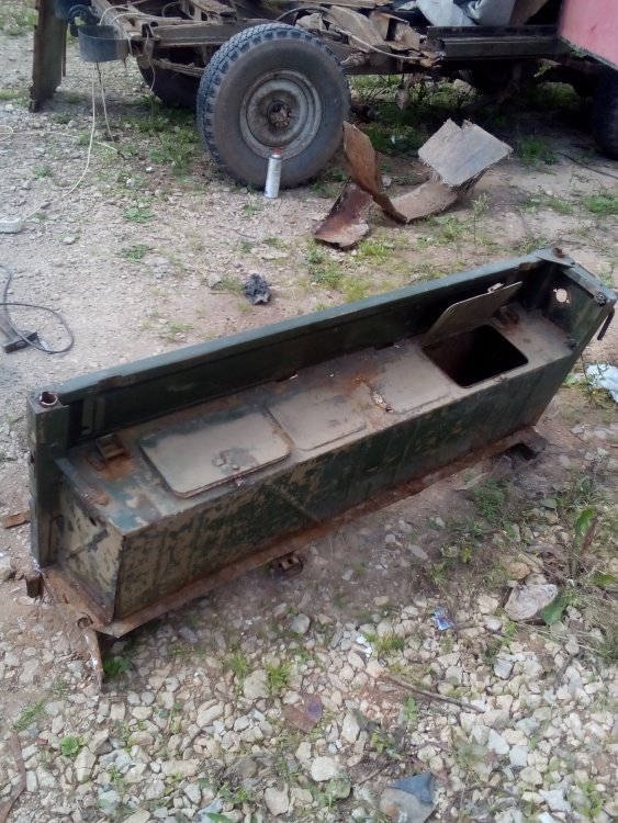

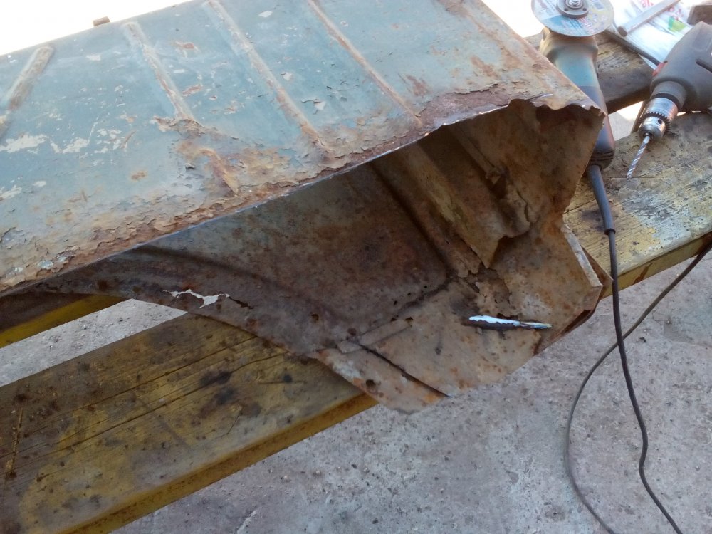

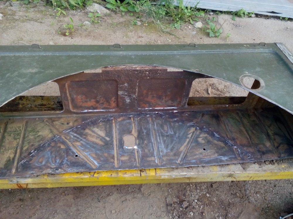

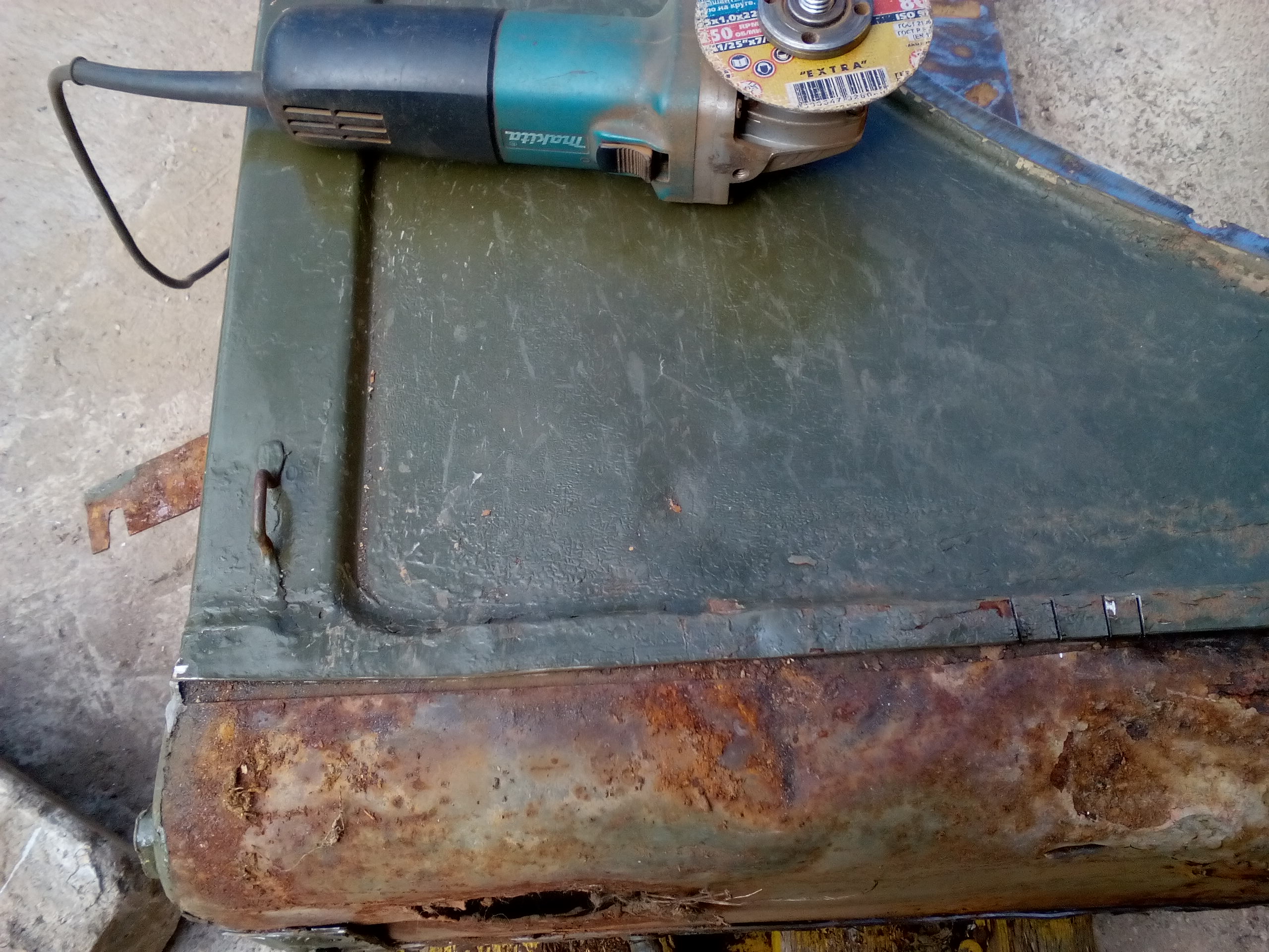

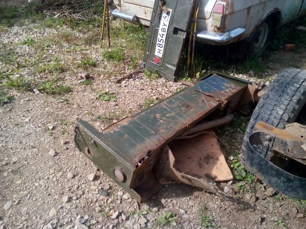

dgonios 339 Жалоба Опубликовано: 18 августа 2017 сегодня съездил до города,купил листик холоднокатаной миллиметровки на заплаты и лист 3мм рифленки чечевицы на пол подготовил вторую бочину и нарезал заготовки,был обнаруден родный угол под каряво наваренным вторым,вычистил сварку с шпаклей с выштамповки,и хоть убейте не пойму на хрена было сверху второй наваривать и ещё так каряво целый день с женой болгарина а вроде и не сдвинулся 1 Цитата Поделиться сообщением Ссылка на сообщение Поделиться на других сайтах
alex61 438 Жалоба Опубликовано: 18 августа 2017 Кошмар! )) 1 Цитата Поделиться сообщением Ссылка на сообщение Поделиться на других сайтах
dgonios 339 Жалоба Опубликовано: 18 августа 2017 ну не так и страшно,всё излечимо.Сегодня к вечеру уже всю ржу счистил и кислотой протравил-хз что за кислота,газовики ей перед покраской трубы мажут надеюсь завтра успеть полностью излечить хоть одну бочину 1 Цитата Поделиться сообщением Ссылка на сообщение Поделиться на других сайтах
Муж Долговой 651 Жалоба Опубликовано: 18 августа 2017 Интересно ... ты ради газика глазом готов пожертвовать или рукой? Это я чисто из праздного любопытства. Установи на угловую шлифмашинку ограждение!!! И НИКОГДА!!!!!!!!!!!!!!!!!!!!!!!!!! больше не снимай. 2 Цитата Поделиться сообщением Ссылка на сообщение Поделиться на других сайтах

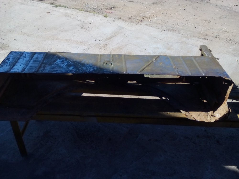

dgonios 339 Жалоба Опубликовано: 18 августа 2017 (изменено) лет десять пилю без защиты,и тьфу тьфу тьфу зашита конечно хорошо,но с ней ни куда не подлезешь на третьей фотографии,под лавкой лежит диск хлопнувший ни чего,раньше пилил даже без очков,но пара ночных поездок к дежурному офтальмологу за 30км от дома, научила их иногда надевать Изменено 18 августа 2017 пользователем dgonios 1 Цитата Поделиться сообщением Ссылка на сообщение Поделиться на других сайтах
Муж Долговой 651 Жалоба Опубликовано: 18 августа 2017 4 минуты назад, dgonios сказал: лет десять пилю без защиты,и тьфу тьфу тьфу зашита конечно хорошо,но с ней ни куда не подлезешь на третьей фотографии,под лавкой лежит диск хлопнувший ни чего,раньше пилил даже без очков,но пара ночных поездок к дежурному офтальмологу за 30км от дома, научила их иногда надевать Ну и дурак. 2 Цитата Поделиться сообщением Ссылка на сообщение Поделиться на других сайтах
dgonios 339 Жалоба Опубликовано: 18 августа 2017 пусть,но за то я не боюсь чего то делать сам! 1 Цитата Поделиться сообщением Ссылка на сообщение Поделиться на других сайтах
Амиго69 1 164 Жалоба Опубликовано: 19 августа 2017 (изменено) 19 часов назад, dgonios сказал: пусть,но за то я не боюсь чего то делать сам! ...сказал дурак без глаза! А когда потеряешь и второй... Ничего уже сам не сделаешь. P.S. Сам всю жизнь плевал на безопасность при ремонте авто. Ибо на работе задрала эта " безопасность". За каждый шаг распишись, на каждый случай - свои защитные средства одень ( ну, так АРМИЯ! Все по уставу... ни шагу а сторону! ). А в последние пару лет получил от ГАЗика по полной! И сваркой в глаз, и от болгарки туда же... и кувалдой по пальцу, и ещё много чего ещё. Сразу поумнел. Все что надо ( очки, маски, перчатки...) купил. А то выкинут со службы ( в армии инвалиды не нужны ) и иди бомжуй... А семью кто накормит? Изменено 19 августа 2017 пользователем Амиго69 3 Цитата Поделиться сообщением Ссылка на сообщение Поделиться на других сайтах
Муж Долговой 651 Жалоба Опубликовано: 19 августа 2017 2 часа назад, Амиго69 сказал: ...сказал дурак без глаза! А когда потеряешь и второй... Ничего уже сам не сделаешь. P.S. Сам всю жизнь плевал на безопасность при ремонте авто. Ибо на работе задрала эта " безопасность". За каждый шаг распишись, на каждый случай - свои защитные средства одень ( ну, так АРМИЯ! Все по уставу... ни шагу а сторону! ). А в последние пару лет получил от ГАЗика по полной! И сваркой в глаз, и от болгарки туда же... и кувалдой по пальцу, и ещё много чего ещё. Сразу поумнел. Все что надо ( очки, маски, перчатки...) купил. А то выкинут со службы ( в армии инвалиды не нужны ) и иди бомжуй... А семью кто накормит? Почти в тему хочу спросить ... вот ты, Амиго, человек военный ... после скольки мин считается сапёру отдохнуть пора? Дабы чуство опасности не терять. Цитата Поделиться сообщением Ссылка на сообщение Поделиться на других сайтах
АлексейК 1 174 Жалоба Опубликовано: 19 августа 2017 (изменено) Мне вот такой вот диск без защиты, разлетевшись разбил плексигласовую маску-забрало... Изменено 19 августа 2017 пользователем АлексейК Цитата Поделиться сообщением Ссылка на сообщение Поделиться на других сайтах
