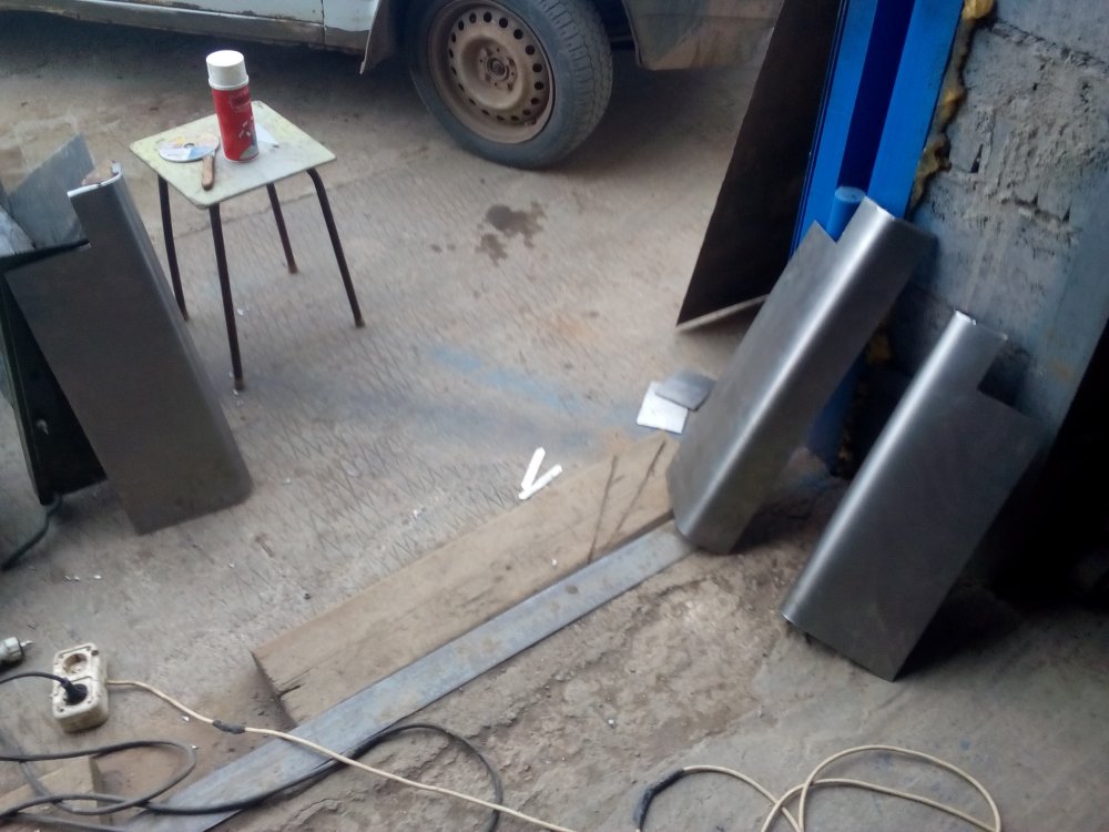

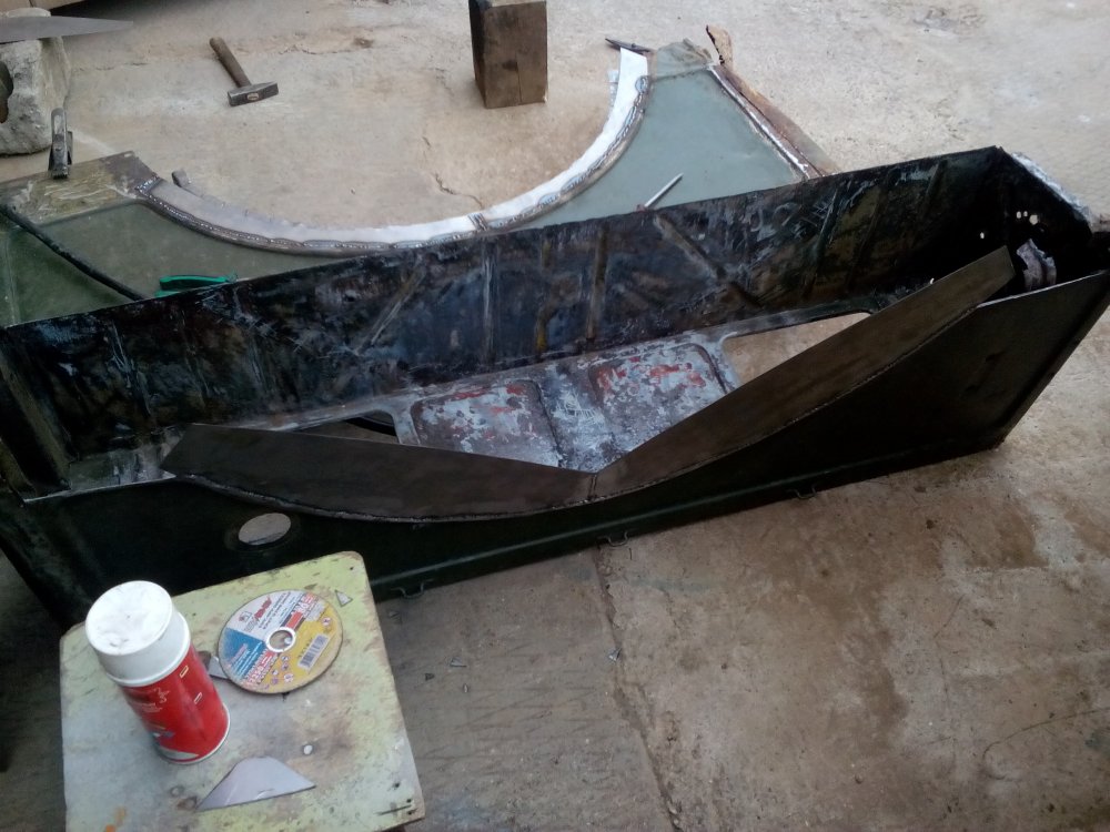

день начался не очень-чайник в сервисе сгорел,пришлось проводить операцию ЧЕРМЕТ,ибо с деньгами напряг

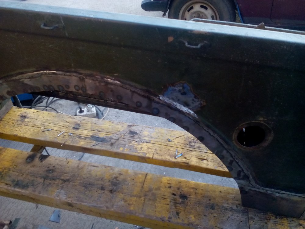

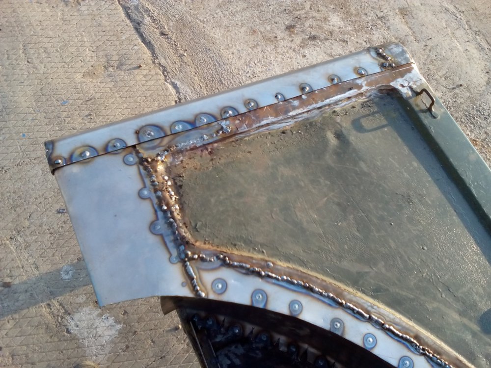

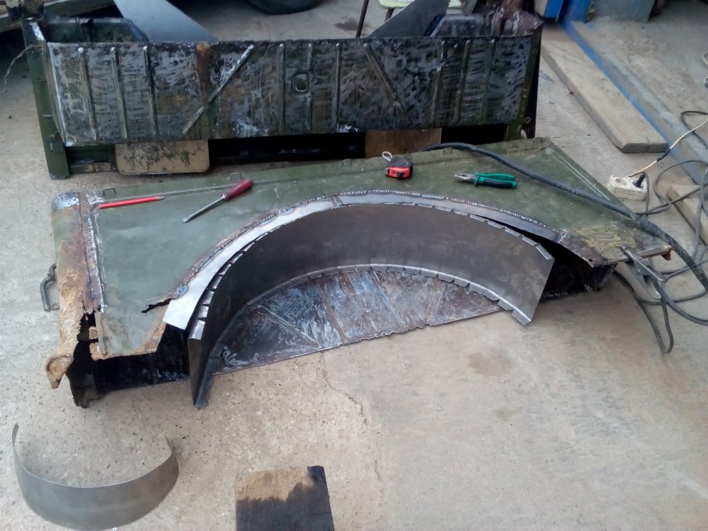

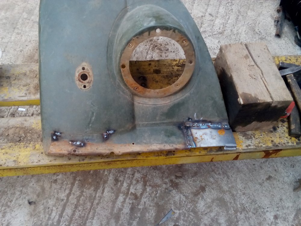

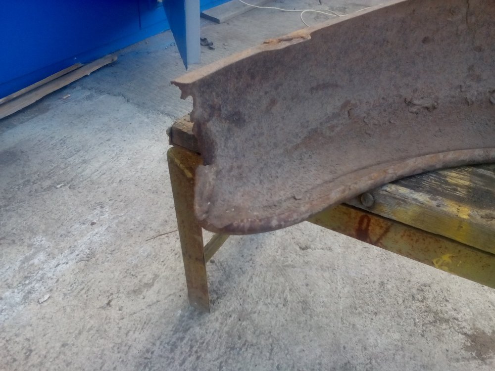

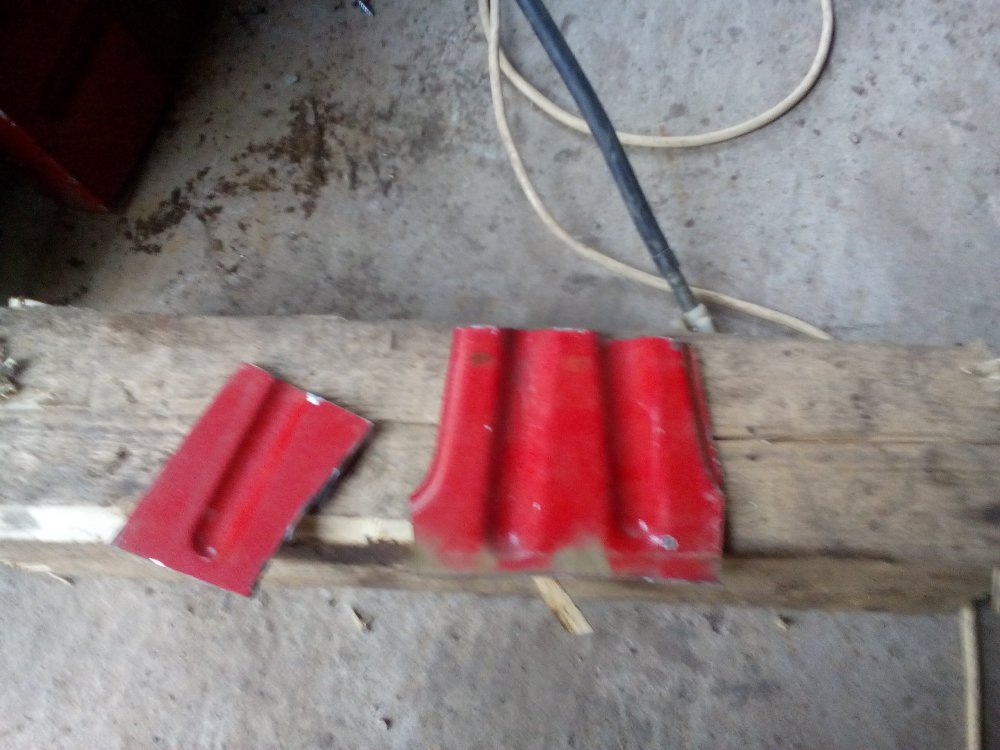

сваливаем значит железо в кучку и,о чудо, нахожу выштамповочки идеально подходящие  для ремонта рундуков-это от нивы на рузове их довольно много5998669e19eac_IMG_20170819_1749381.thumb.jpg.b51cc8692890c056f7a97089c6925363.jpg

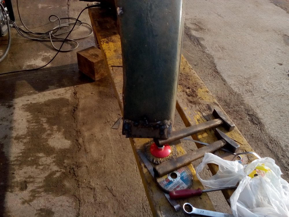

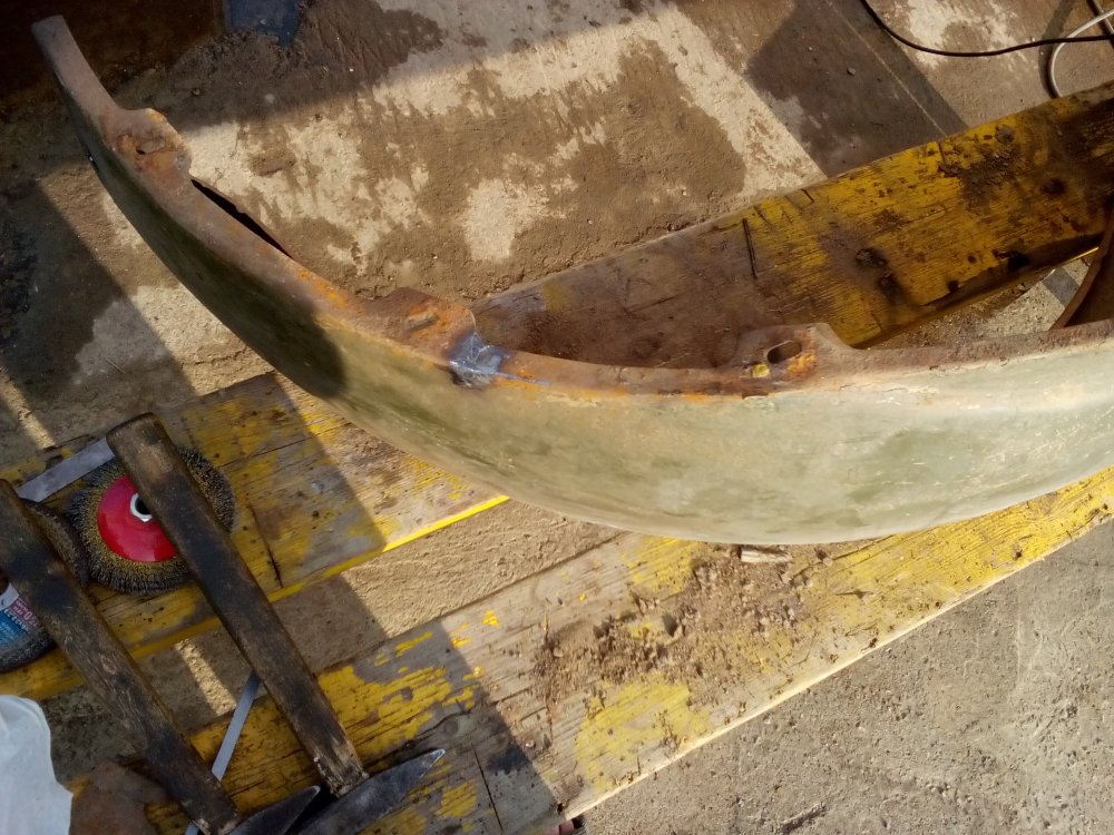

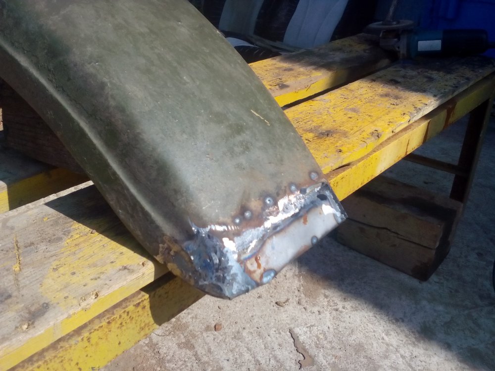

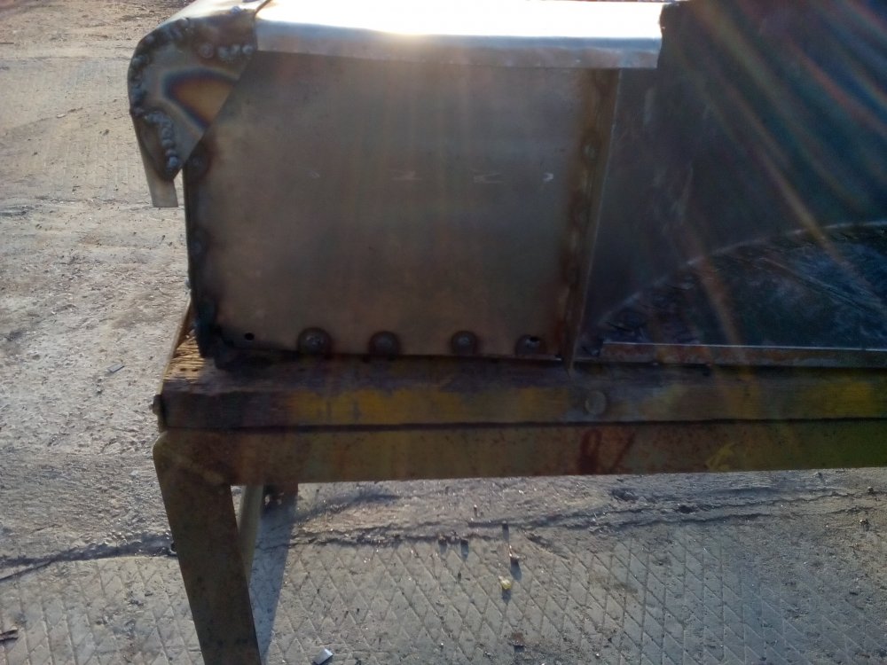

за чашечкой кофе было придумано приспособление для загибания идеально подходящих закругленных задних углов,а чермет то уже сдали и начались поиски нужного элемента-трубу подходящего диаметра ,млин весь посёлок обежал
вот что получилось59986a126ed0b_IMG_20170819_1748521.thumb.jpg.6c99461100c1c9c2cc6770480d3d5173.jpg

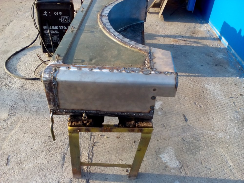

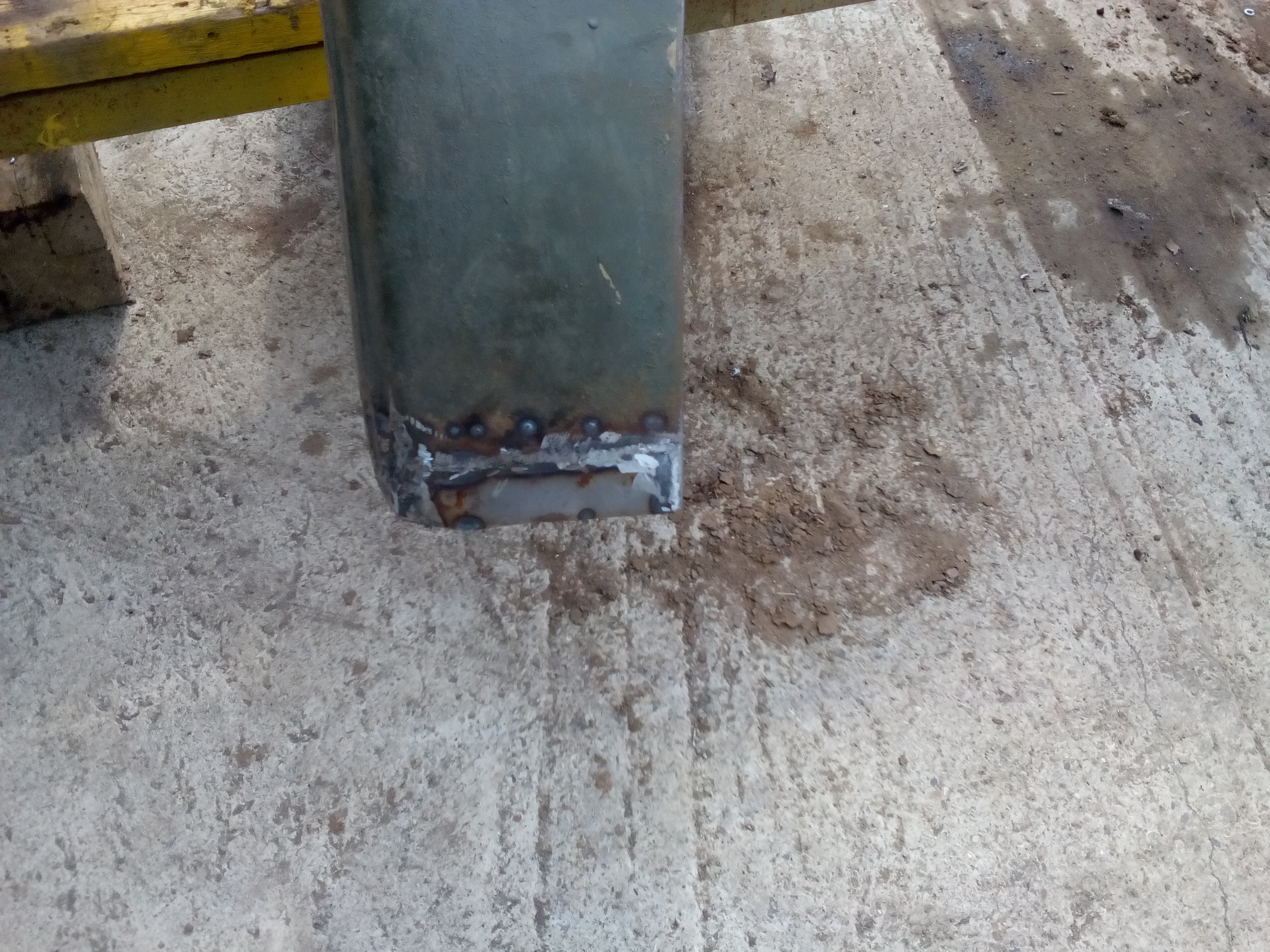

при помощи этого не хитрого приспособления выходят замечательные углы,правда сперва увлёкся и в место правый и левый,сделал два левых:crazy:ну ничего-бывает59986a74b9470_IMG_20170819_1748431.thumb.jpg.a779af976fce954096957789030d140b.jpg

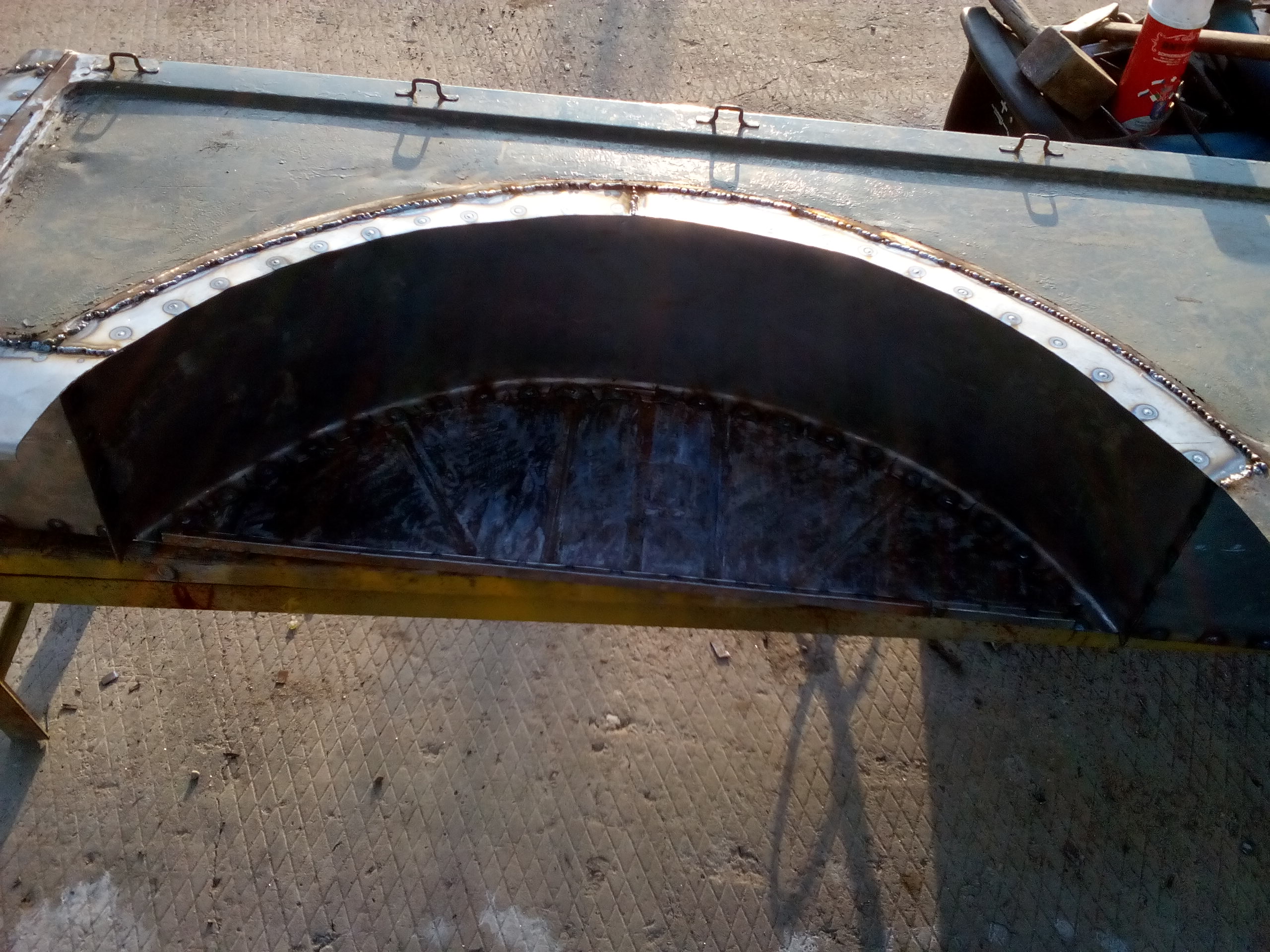

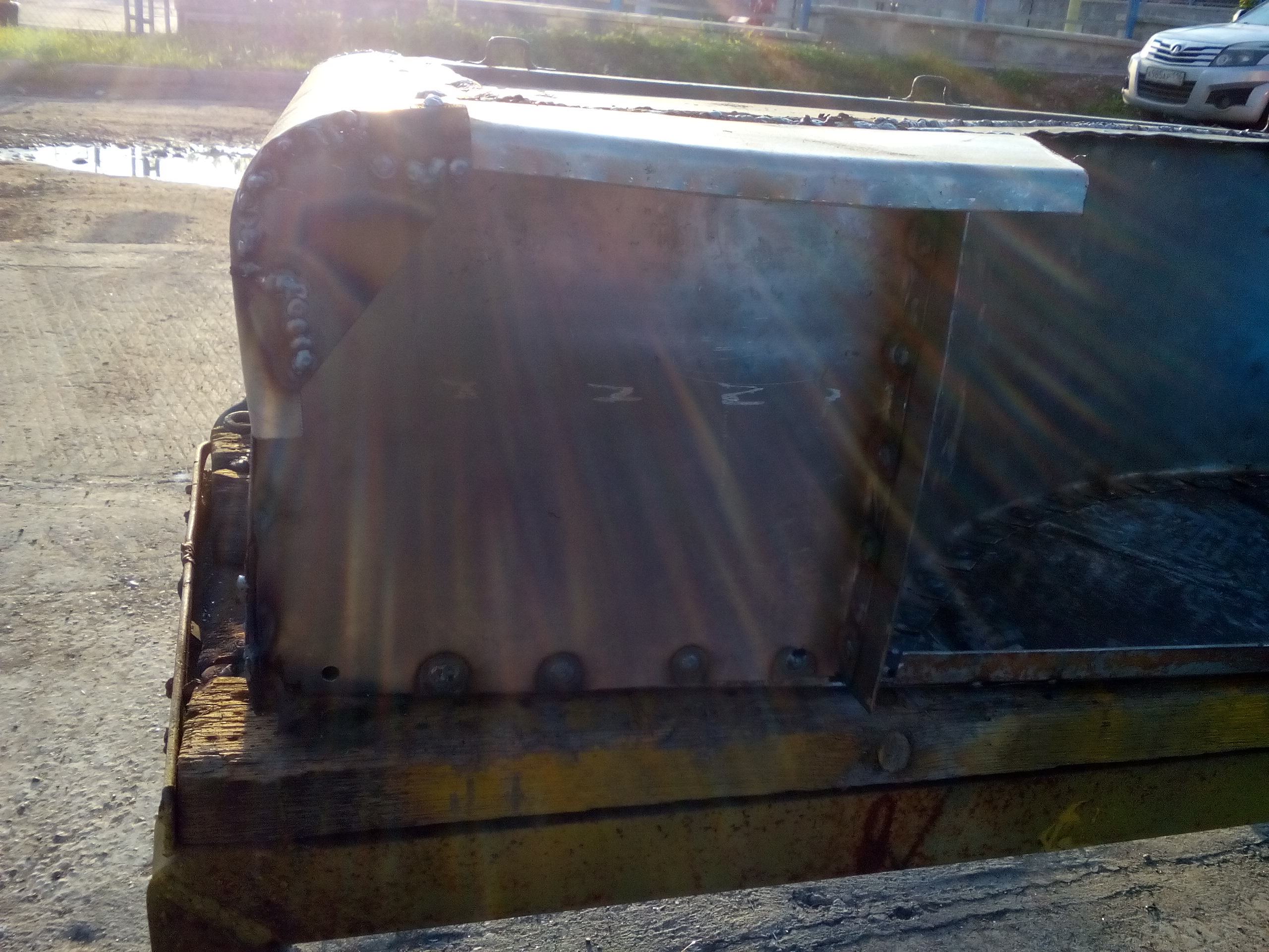

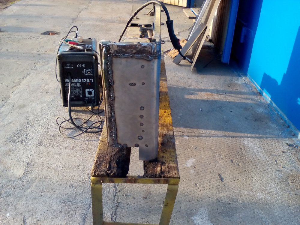

пока сварочник был занят,сделал оба новых брызговика59986b59edf24_IMG_20170819_1748071.thumb.jpg.b8b18e52ab54b6821a25d10d5863df6b.jpg
ну и поворил чутка

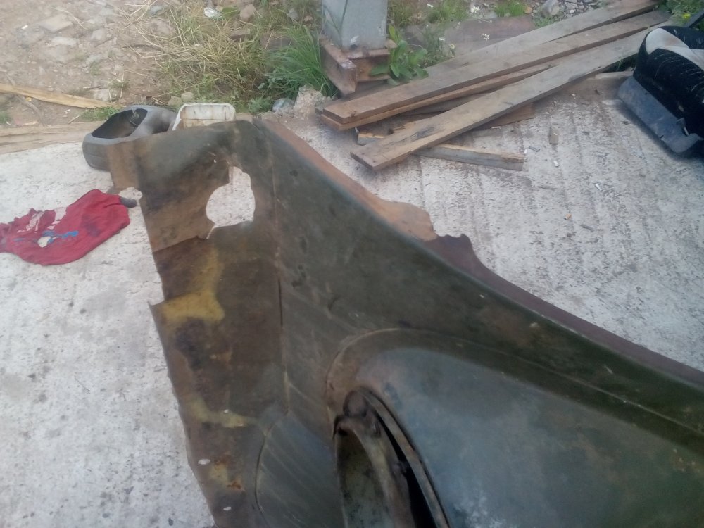

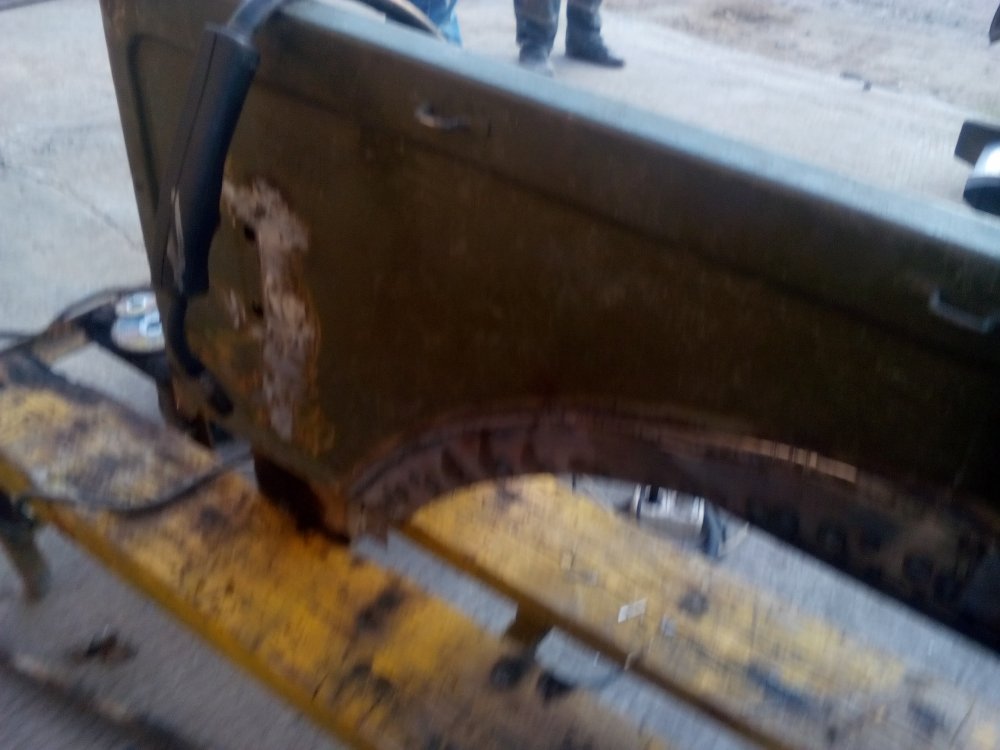

В 18.08.2017 в 19:00, dgonios сказал:

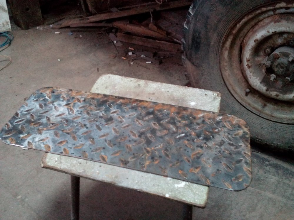

сегодня съездил до города,купил листик холоднокатаной миллиметровки на заплаты и лист 3мм рифленки чечевицы на пол
подготовил вторую бочину и нарезал заготовки,был обнаруден родный угол под каряво наваренным вторым,вычистил сварку с шпаклей с выштамповки,и хоть убейте не пойму на хрена было сверху второй наваривать и ещё так каряво
целый день с женой болгарина а вроде и не сдвинулся :crazy:

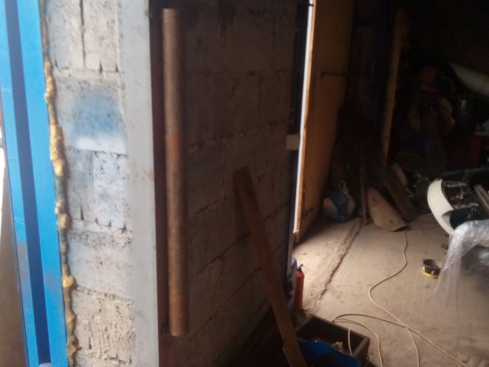

Раз у тебя всё разобрано ... подскажи длину направляющей трубки, пожалуйста.Snap18.png.4fd6c40a6b9a2ab1ab4139e2f4432e23.png

завтра если не забуду померяю,но она короткая, см 10-12 не больше

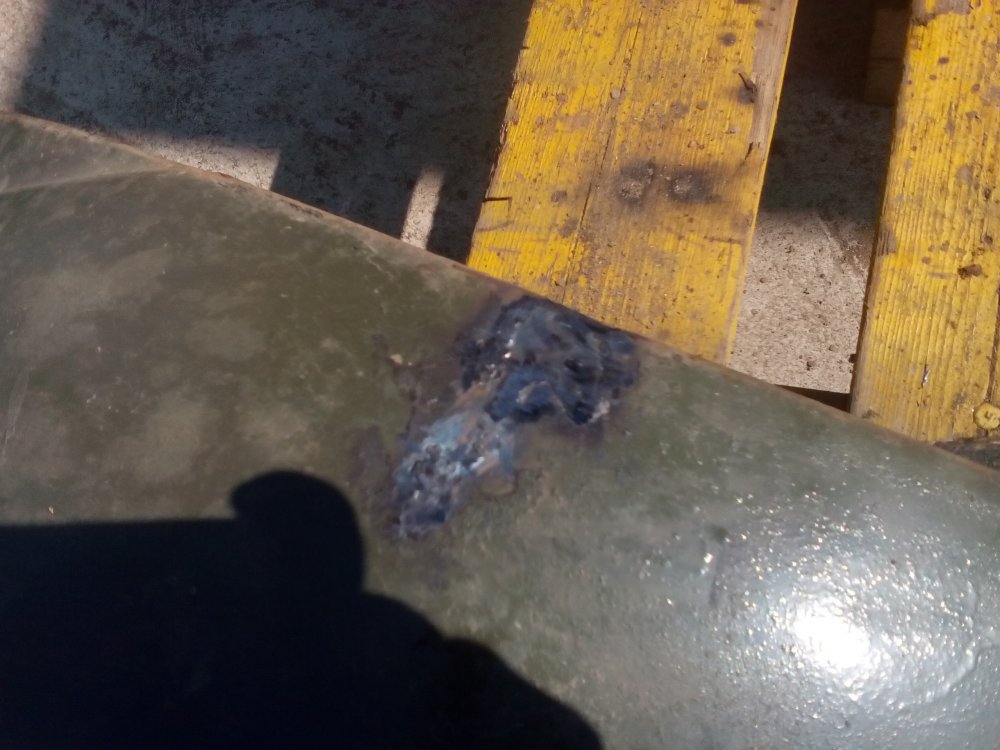

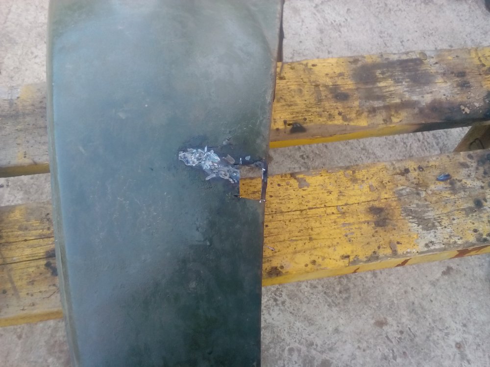

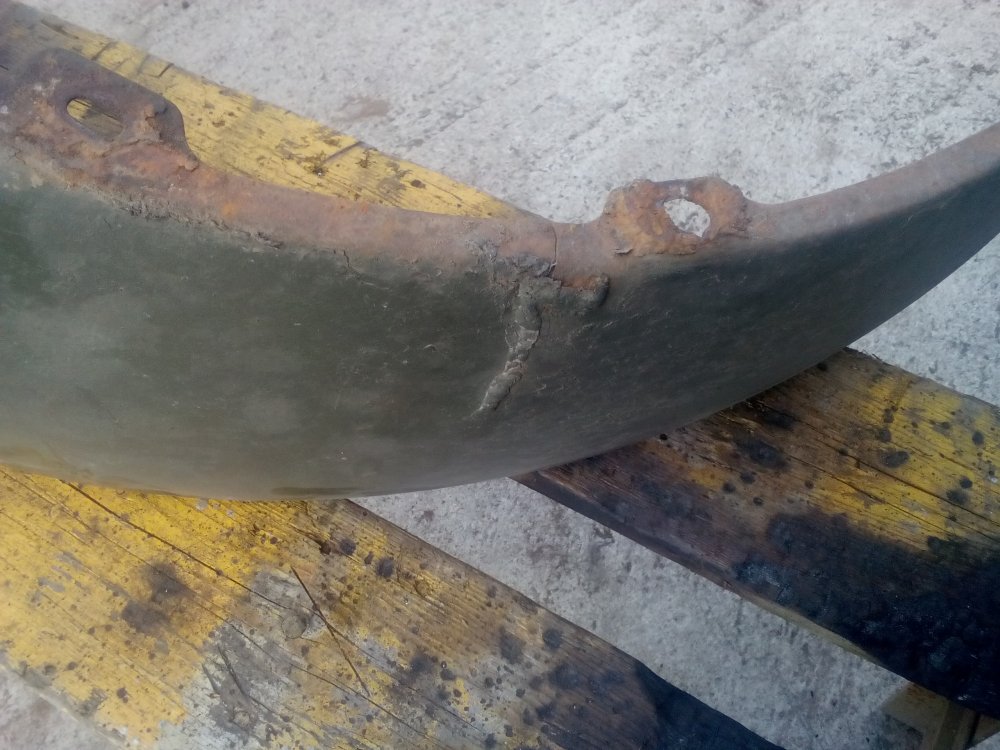

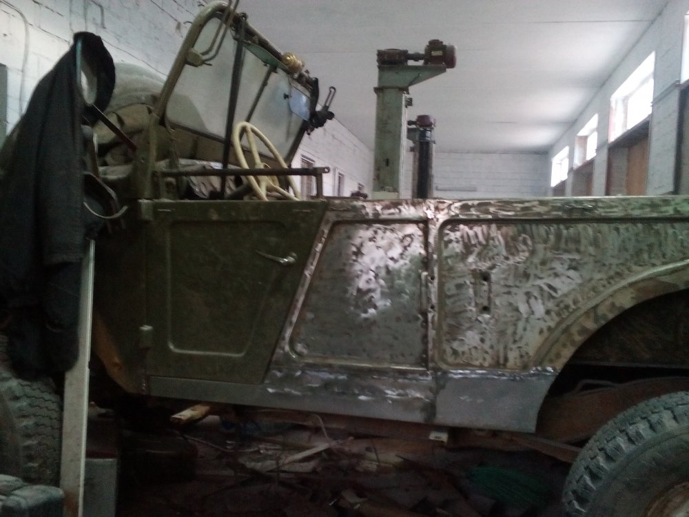

пошалил сегодня немножко
плоды шалости,выложить не могу-телефон глючит,умертвил в перепалке,но левую бочину излечил

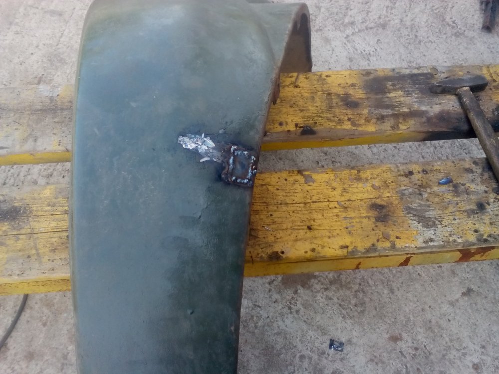

телефон ожил
осталось только верх подлечить,но это позднее
ровно 12см

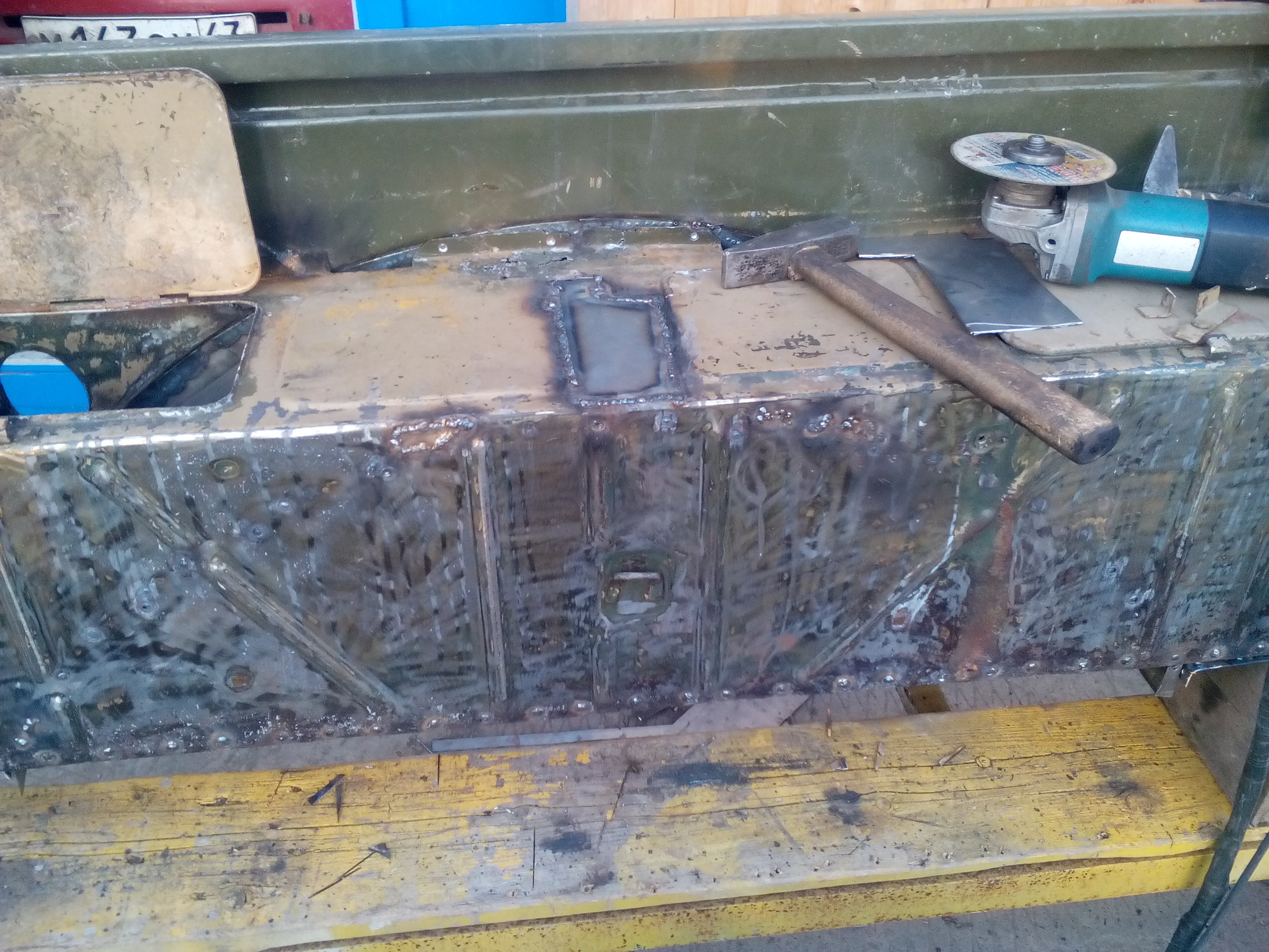

ну в сервисе вроде всё наладилось,полезно иногда сраться-всё резко встаёт на свои места

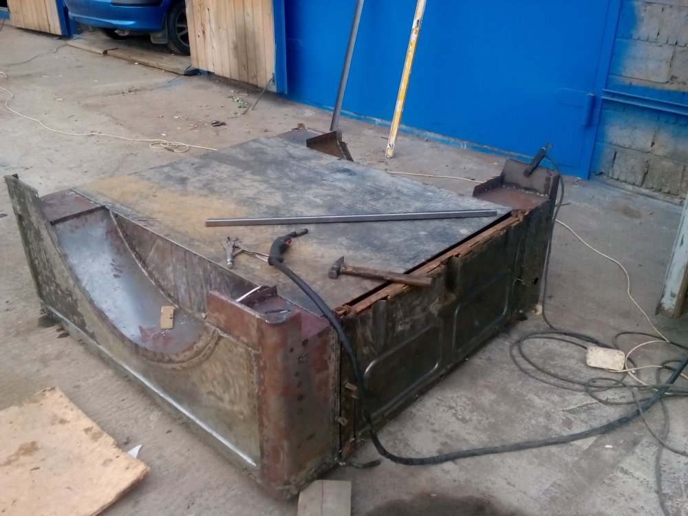

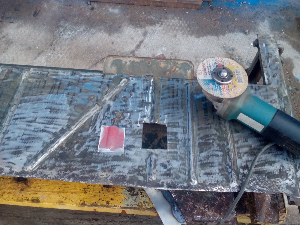

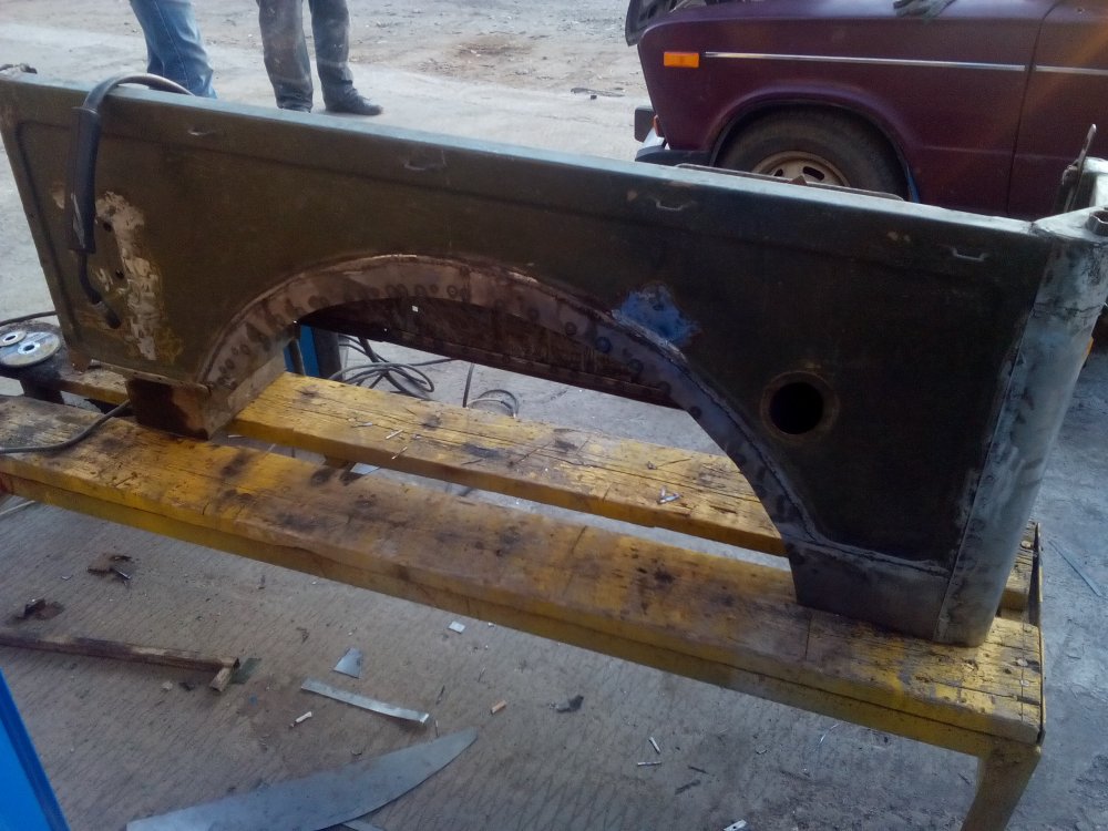

 сегодня поработал над второй бочиной

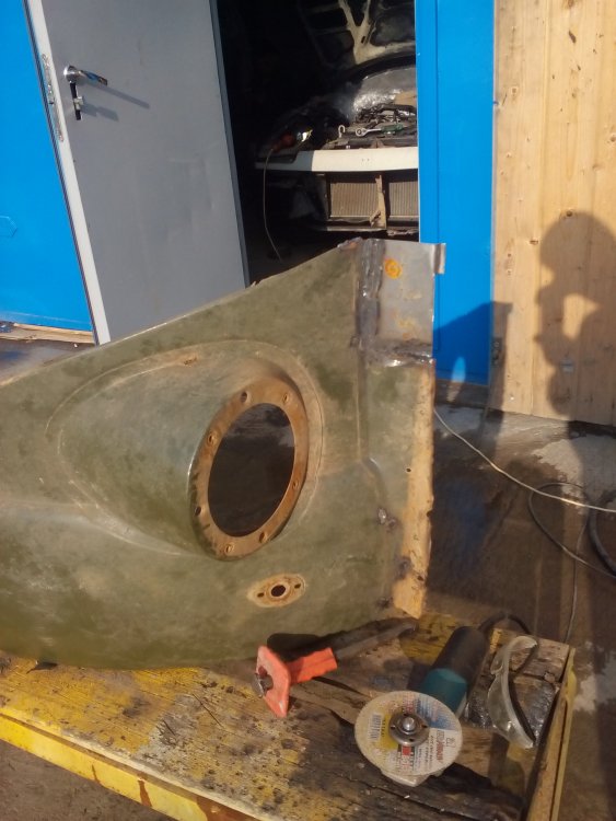

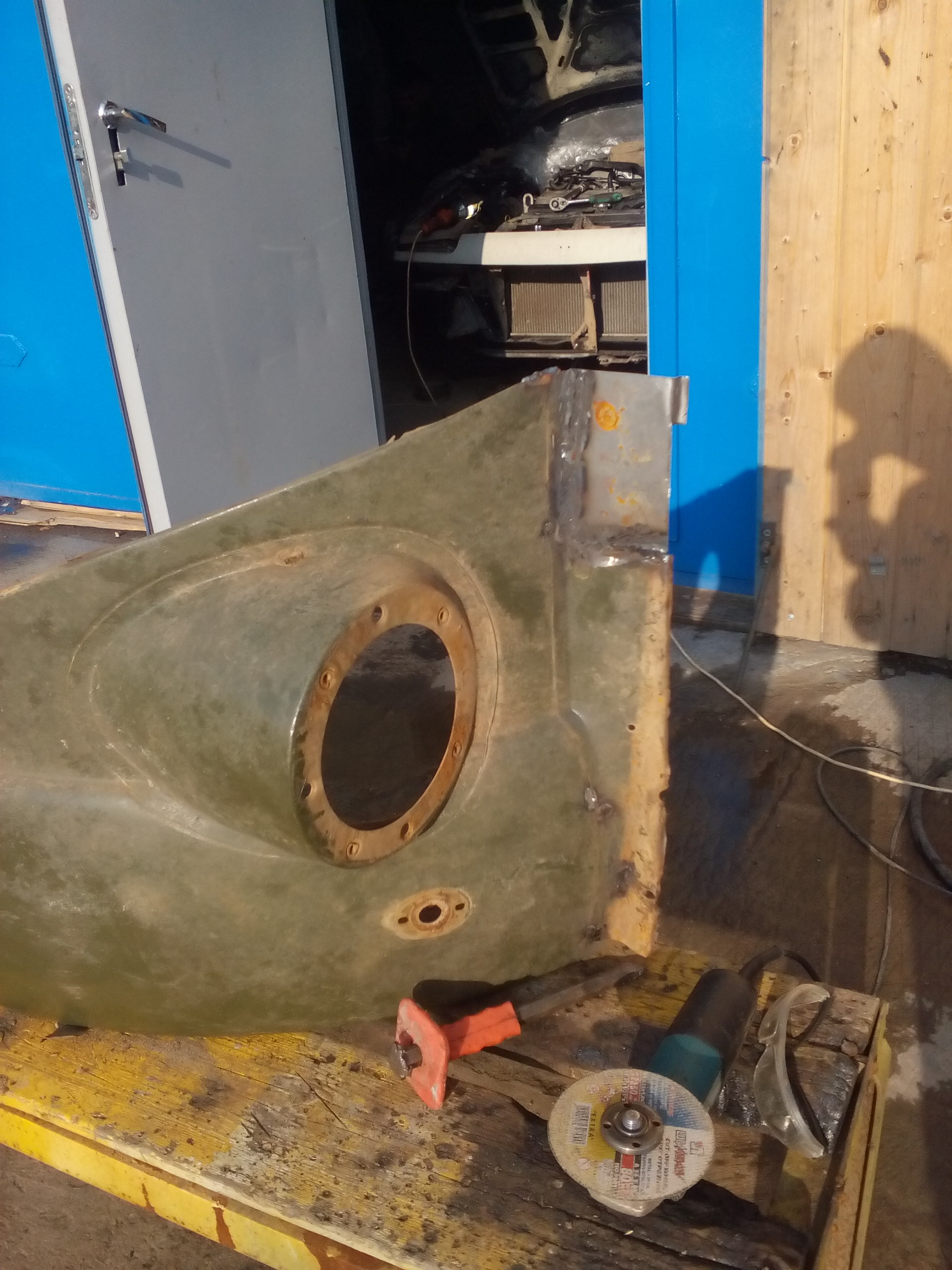

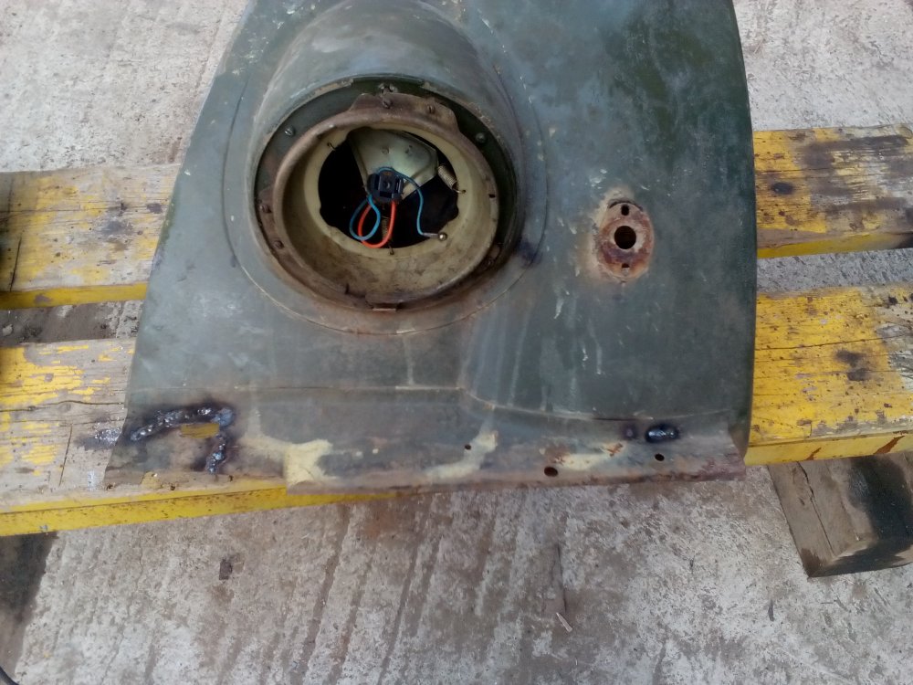

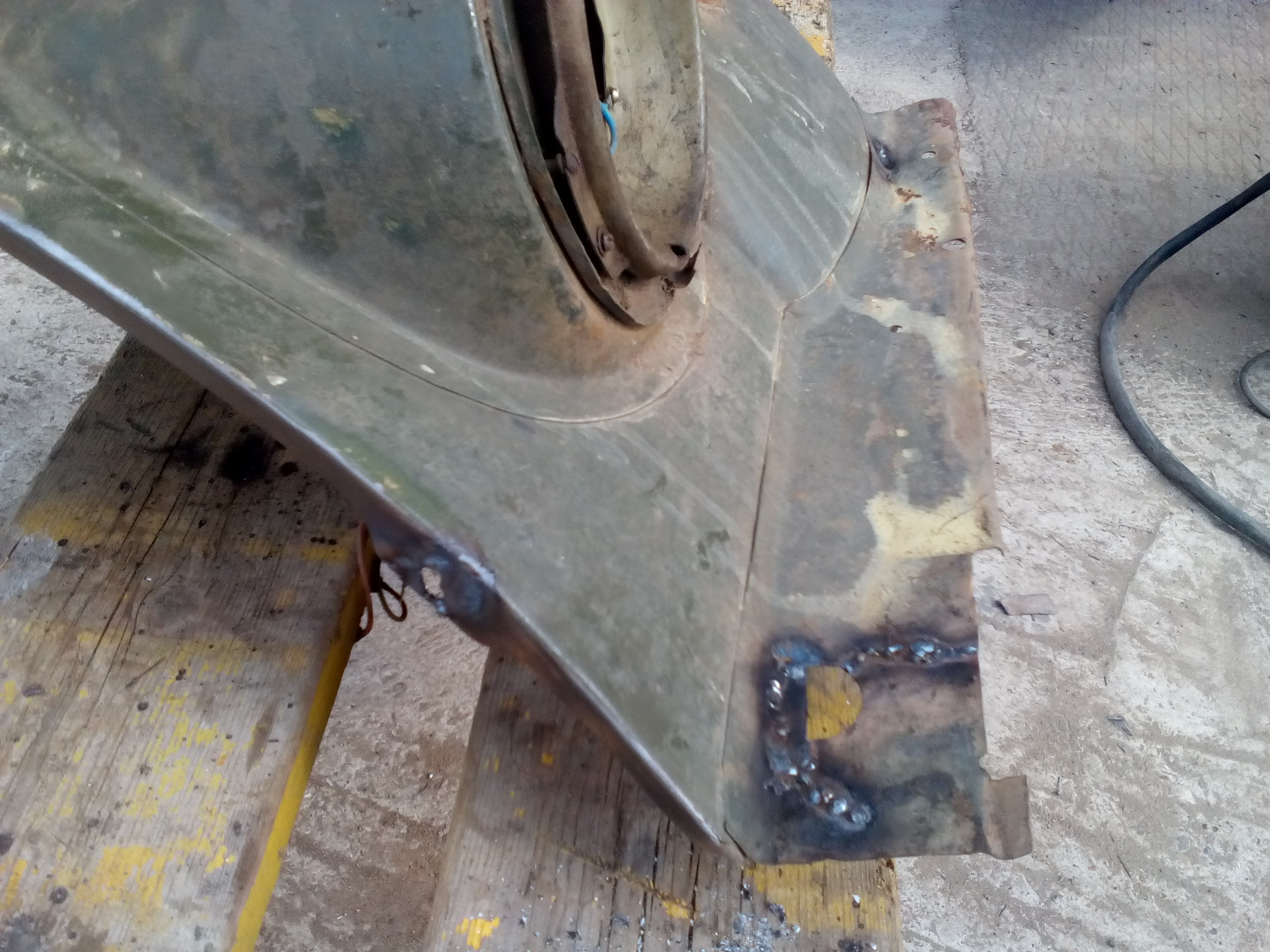

из за дождя немножко не успел доделать задние крылья

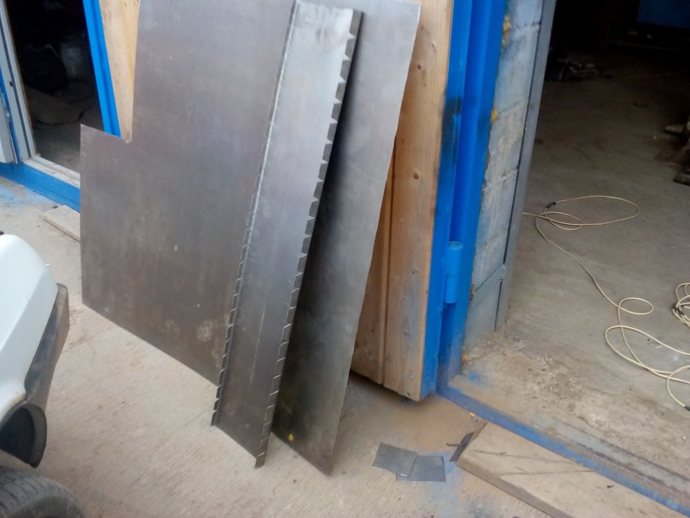

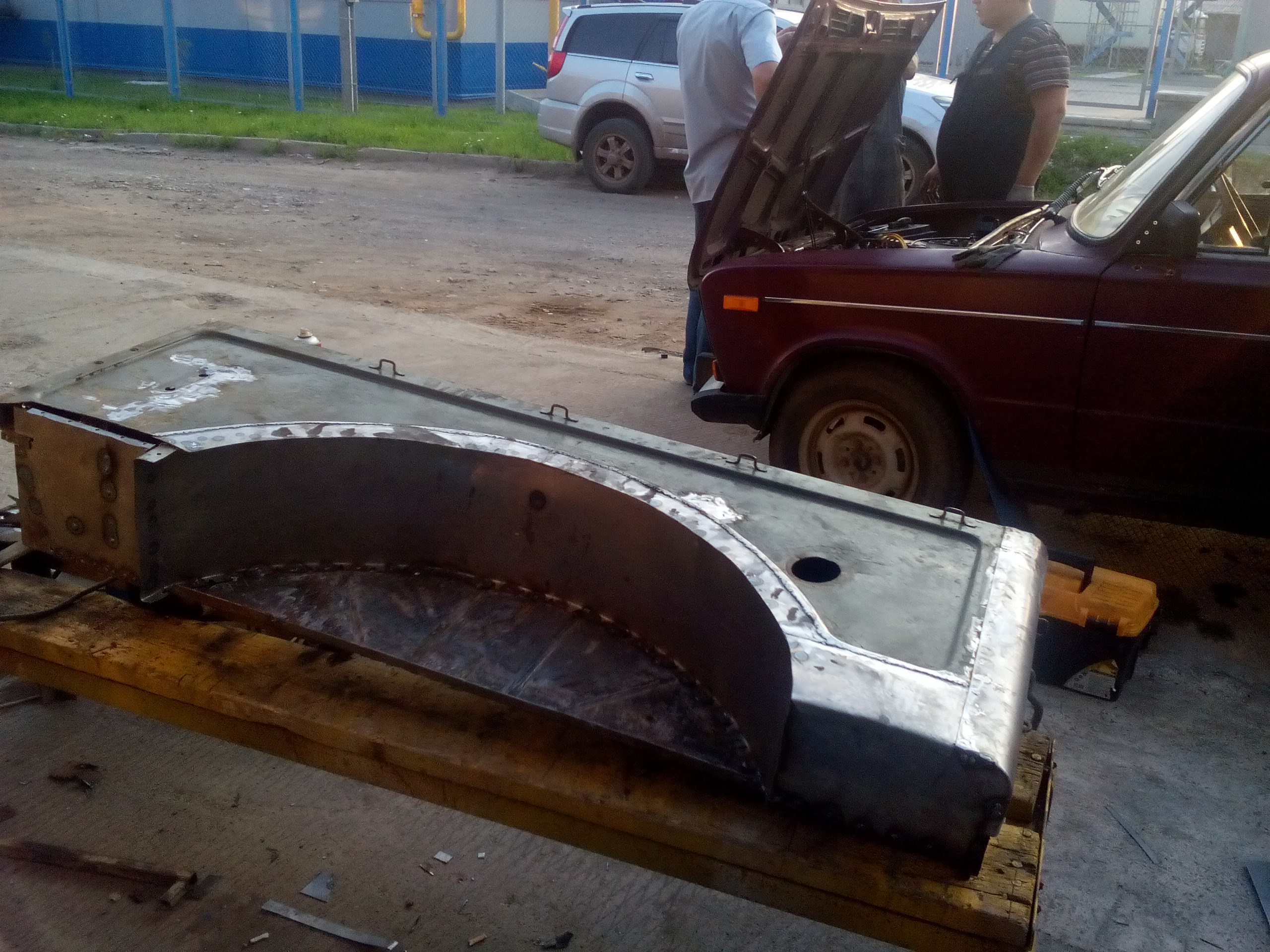

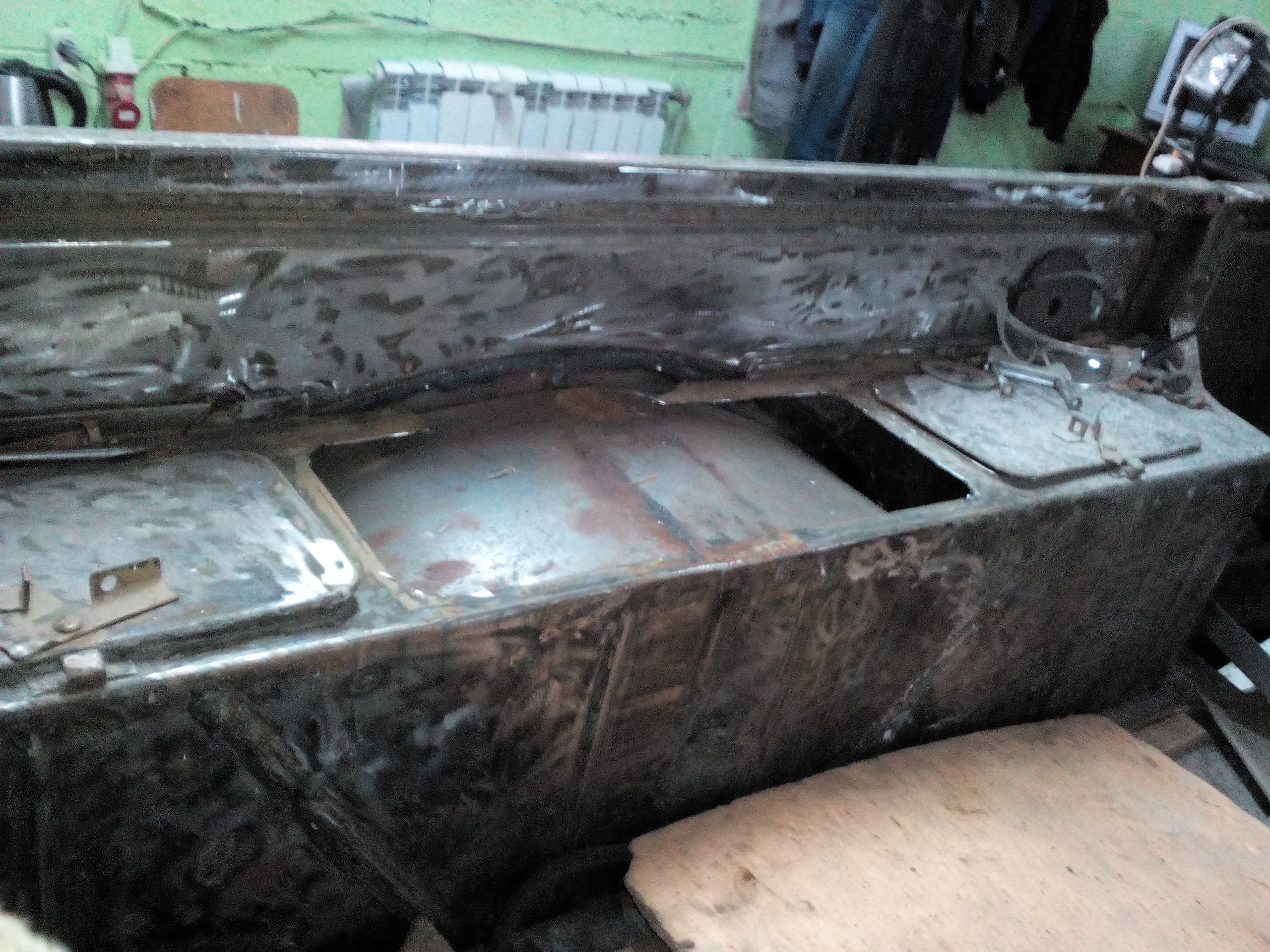

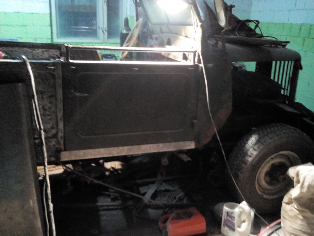

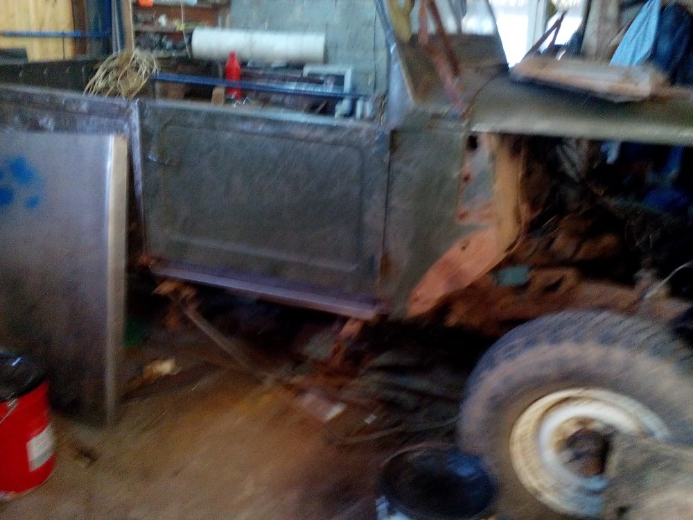

вчера выдались пол денёчка да сегодня денёчек,млин круги не вовремя закончились-не хватило на вторую сторону
сижу и затылок чешу о том,какую дверь с водительской стороны поставить,родную или широкую

Очень задорный подход. Условий для работы - минимум. Исходник кузов - полный трэш. Но глядишь - скоро и поедет)

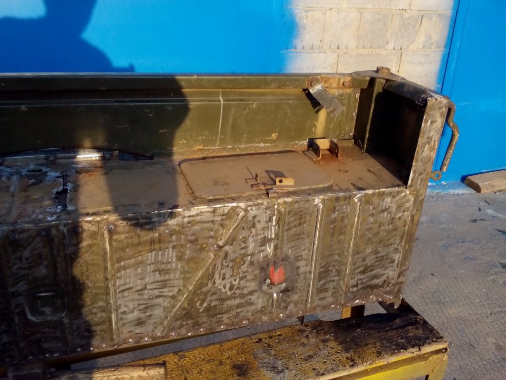

катастрофическая нехватка времени и храническая усталость не сорвут ремонт кузова,уделил пару часиков Гарынычу
а также,съездил сегодня и забрал не достающие элементы:)завтра постораюсь успеть доварить всё что можно с верху,останется снять лодку и перевернуть,чтоб с низу всё проварить и сразу обработать

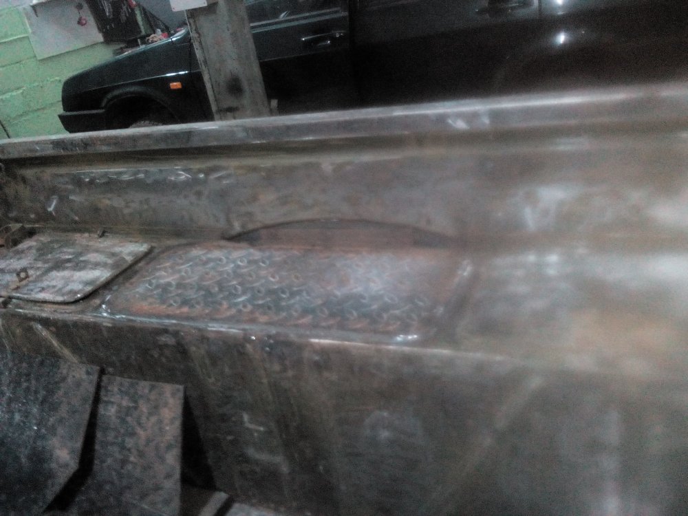

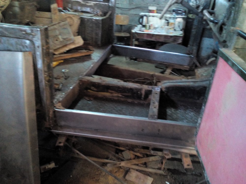

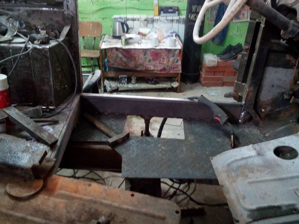

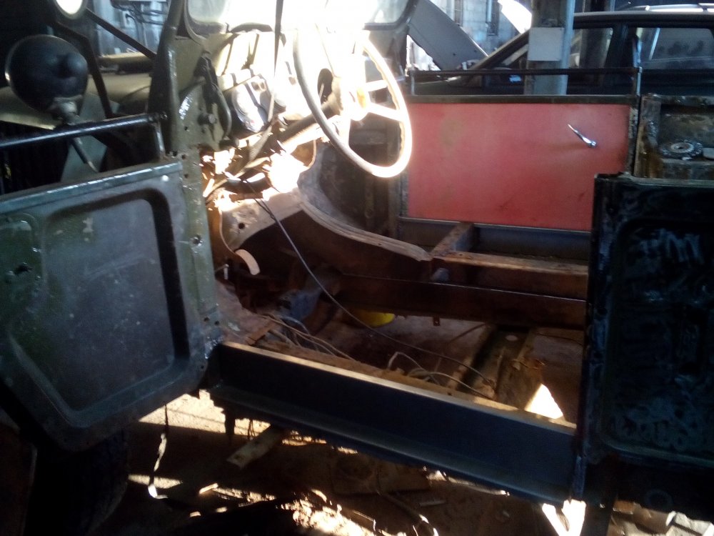

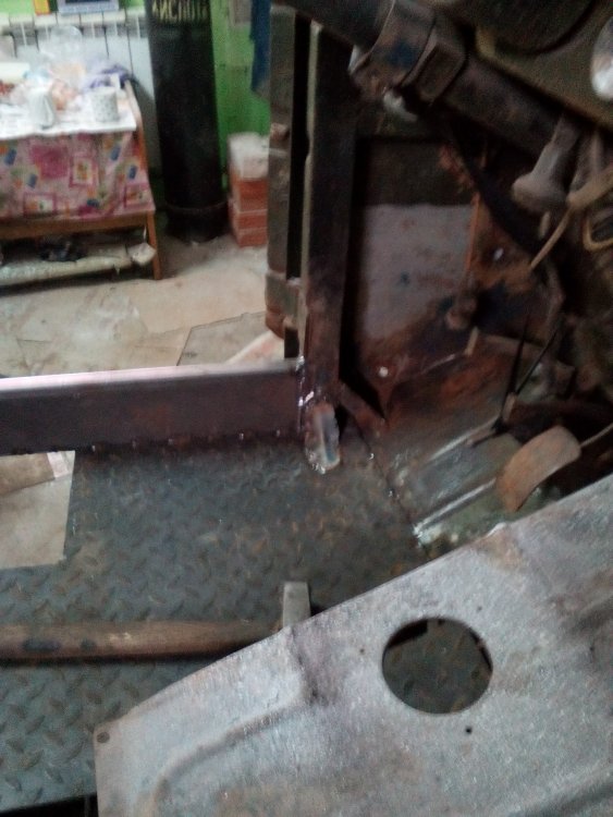

наконец смог целый день посвятить ГАЗил Горынычу:Dтеперь надо подложить по местам все лонжероны и прихватить,чтоб точно на своих местах были,сделать ящик АКБ,и можно снимать кузов с рамы
ну и всётаки водительская дверь будет родная

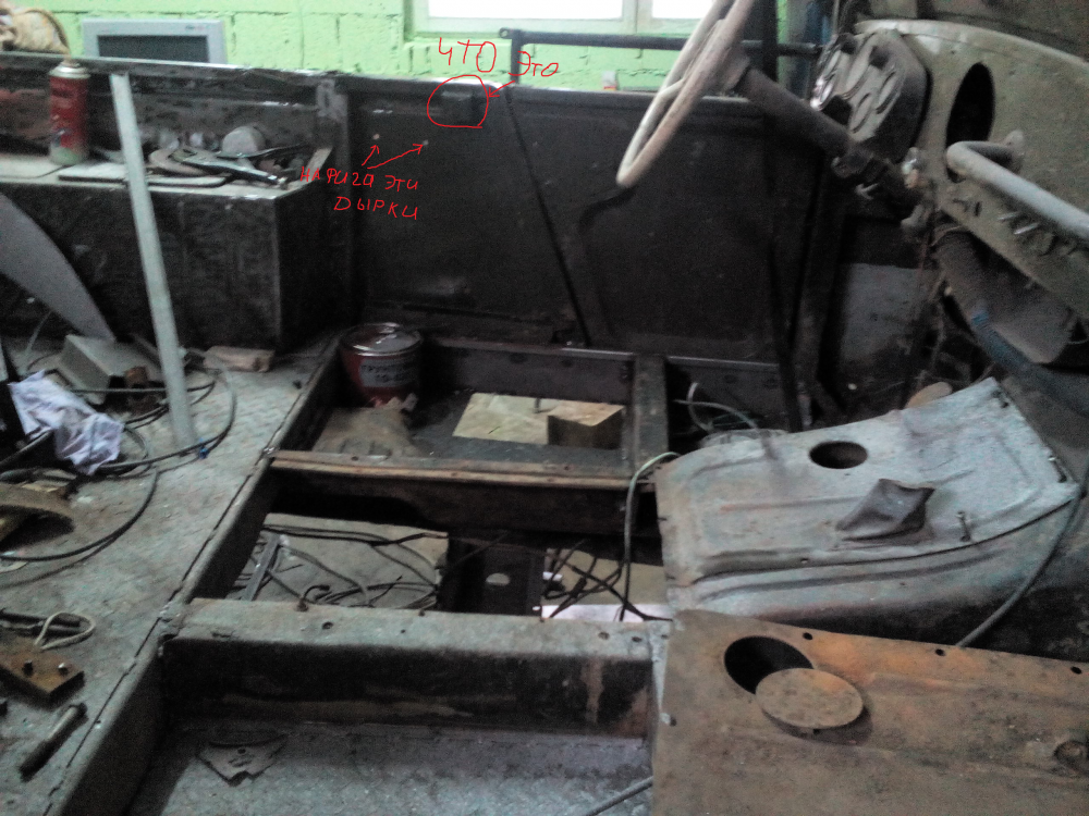

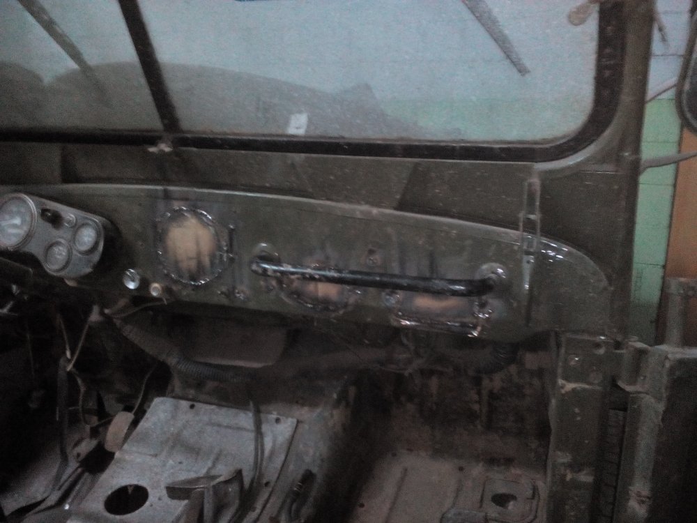

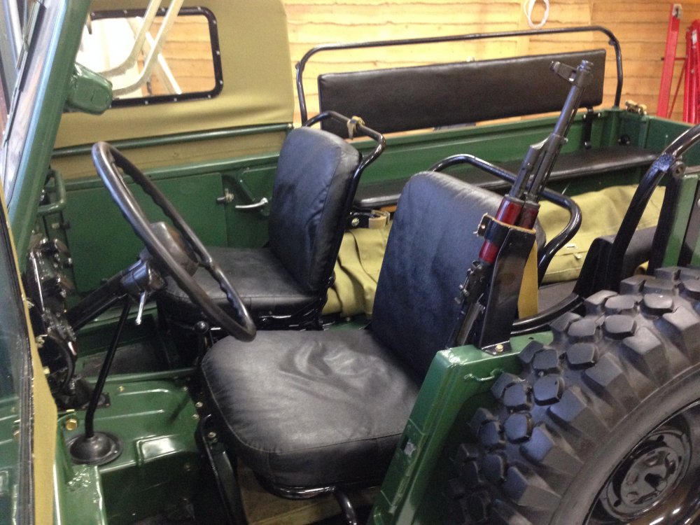

Точно Смайл сказал - кронштей крепления АК туда ставится. А дырки в боковине - наследие радийного или еще какого военного прошлого.

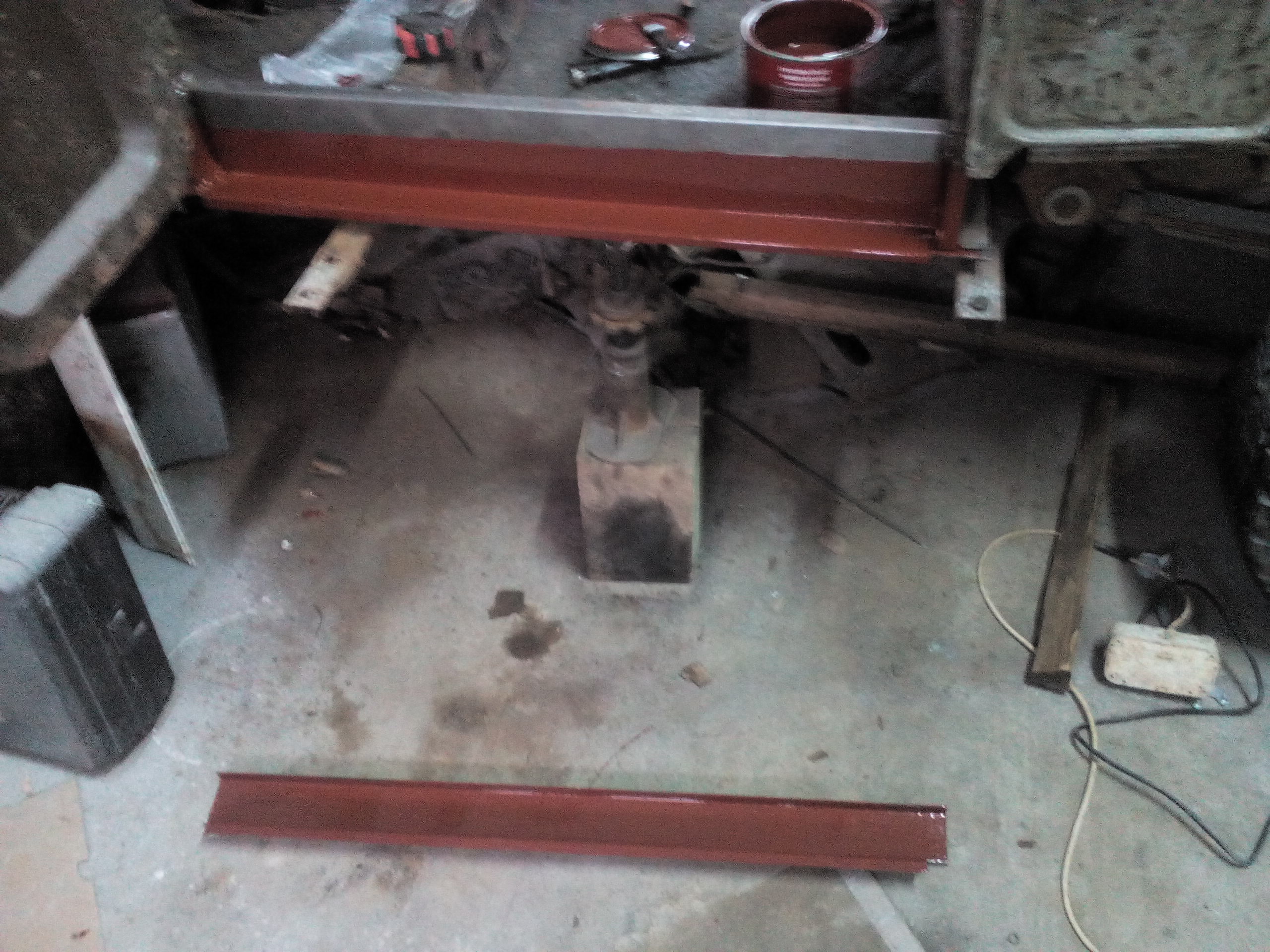

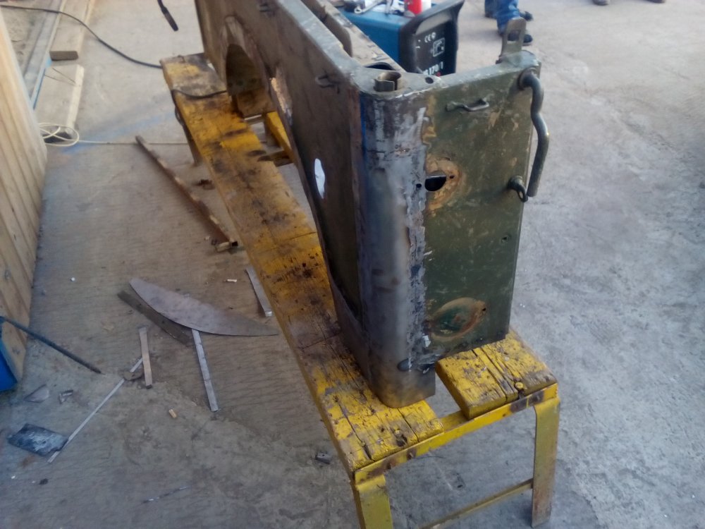

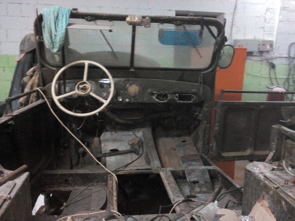

кузов практически доварен,осталось лишь снять и проварить лонжероны-они пока просто прихвачены
