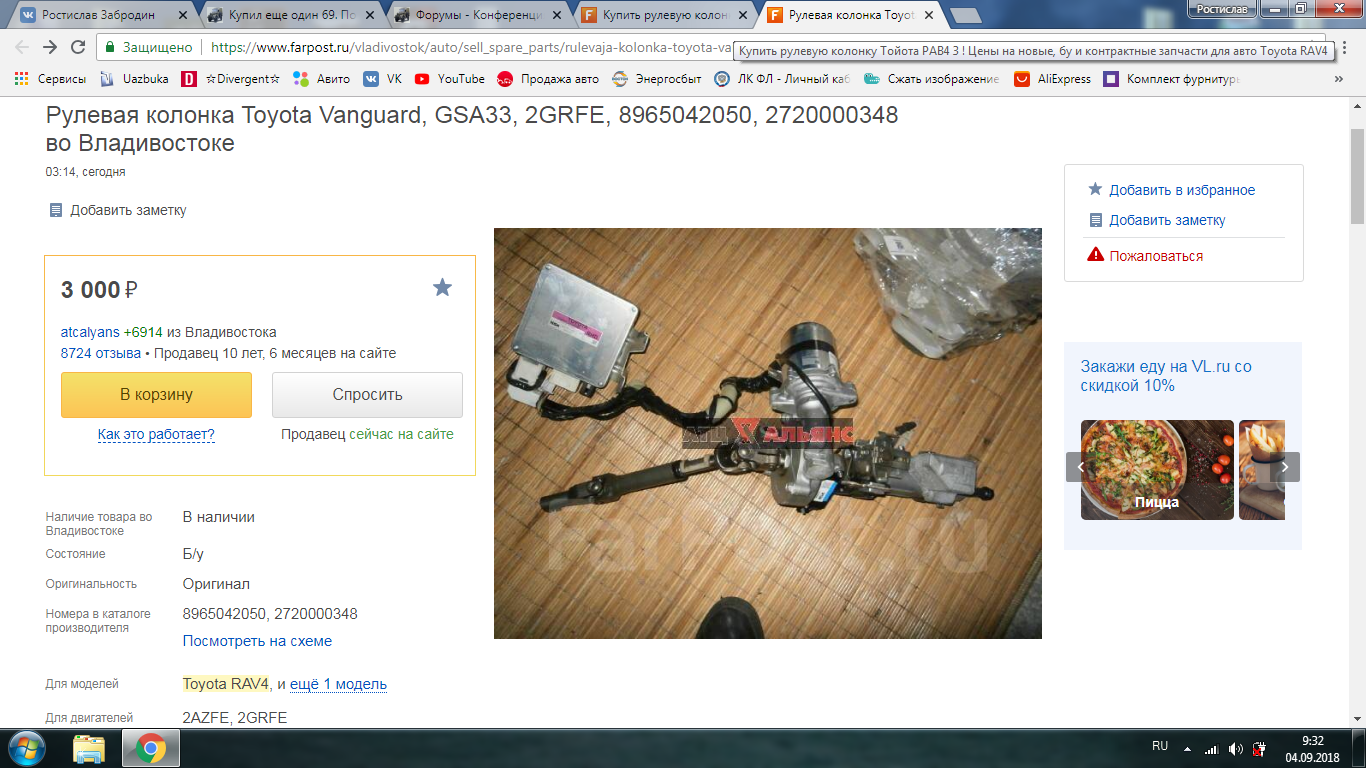

Gangsstar 0 Жалоба Опубликовано: 4 сентября 2018 В 04.08.2018 в 22:20, АлексейК сказал: Нет. На РАВ-4 подобной процедуры не предусмотрено. Алексей,доброго времени.Вопрос такой,возможно вы в курсе -получится ли запустить эмур с более старых рав-4.Посмотрел объявления- с рав-4 3-его поколения эуры в разы дешевле. Цитата Поделиться сообщением Ссылка на сообщение Поделиться на других сайтах
АлексейК 1 174 Жалоба Опубликовано: 4 сентября 2018 (изменено) Увы, нет. Я пробовал. Без внешних сигналов этот ЭУР не работает. Уважаемый модератор! Я думаю, что несколько последних постов, стоило бы перенести в отдельную существующую тему по ЭУР на ГАЗ-69. Изменено 4 сентября 2018 пользователем АлексейК Цитата Поделиться сообщением Ссылка на сообщение Поделиться на других сайтах
Gelo 2 Жалоба Опубликовано: 6 сентября 2018 А если так: https://www.drive2.ru/l/2811122/ Цитата Поделиться сообщением Ссылка на сообщение Поделиться на других сайтах
Gangsstar 0 Жалоба Опубликовано: 7 сентября 2018 6 часов назад, Gelo сказал: А если так: https://www.drive2.ru/l/2811122/ так это от 120 короллы ,думаю он слабее чем с рав 4,да и от рав 4 полюбому уже по can шине управляется Цитата Поделиться сообщением Ссылка на сообщение Поделиться на других сайтах
