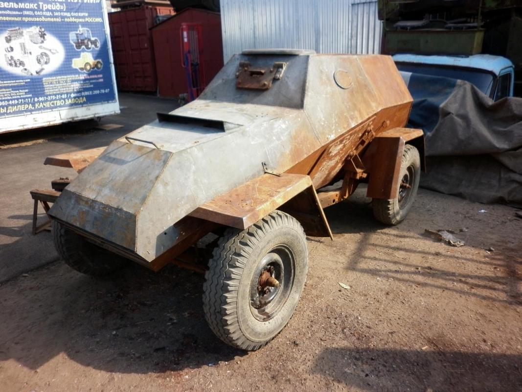

Глебыч 2 267 Жалоба Опубликовано: 25 августа 2016 К недоделанному 164-му, разобранным ГАЗ-ММ,АА и 67-му добавилась ещё одна единица. 17 Поделиться сообщением Ссылка на сообщение Поделиться на других сайтах

Душман 859 Жалоба Опубликовано: 25 августа 2016 Досталось ему. Следов попадания невидно. Наверное курили внутри, а бак у него внутри на задней стенке. 1 Поделиться сообщением Ссылка на сообщение Поделиться на других сайтах

pajero 516 Жалоба Опубликовано: 26 августа 2016 (изменено) Лодка не оригинал же ??? ну и башенка.... Изменено 26 августа 2016 пользователем pajero 1 Поделиться сообщением Ссылка на сообщение Поделиться на других сайтах
аллигатор 1 633 Жалоба Опубликовано: 30 августа 2016 Кто ваял эту машину ? Она не горела часом (цвет какой то интересный) ? Поделиться сообщением Ссылка на сообщение Поделиться на других сайтах
nstalker68 59 Жалоба Опубликовано: 30 августа 2016 Лодка не оригинал же ??? ну и башенка.... конечно не оригинал. Все новодел(акромя дисков) Поделиться сообщением Ссылка на сообщение Поделиться на других сайтах
Глебыч 2 267 Жалоба Опубликовано: 30 августа 2016 Лодка не оригинал же ??? ну и башенка.... Кто ваял эту машину ? Она не горела часом (цвет какой то интересный) ? конечно не оригинал. Все новодел(акромя дисков) Лодка новодел,делали для Таганрогского военно-исторического музея,горела. Поделиться сообщением Ссылка на сообщение Поделиться на других сайтах
аллигатор 1 633 Жалоба Опубликовано: 30 августа 2016 Ну нестрашно. Металл то всё равно приличный.Красивая ,,коробочка,, будет после приведения в порядок. Поделиться сообщением Ссылка на сообщение Поделиться на других сайтах
Душман 859 Жалоба Опубликовано: 31 августа 2016 Катался на таком в музее. Не видно ни вперед ,ни по сторонам. Сильно раскачивается на кочках. КПП между ног, от мотора очень тепло. Влезть в него хлопотно,ладно. А вылезти...Быстрее всего получалось головой вперед. Поделиться сообщением Ссылка на сообщение Поделиться на других сайтах
Волголог 3 009 Жалоба Опубликовано: 31 августа 2016 Влезать/вылезать удобнее через башню. От жары помогают не закрытые дверки. Поделиться сообщением Ссылка на сообщение Поделиться на других сайтах
Душман 859 Жалоба Опубликовано: 31 августа 2016 Башня вращается на центральной стойке. На ней же сиденье мотоциклетного типа ,турель пульвера и сам ДТ. Добавить спинку сиденья водителя. Не, через башню лезть не айс-проверил на себе. Рыбкой легче. Поделиться сообщением Ссылка на сообщение Поделиться на других сайтах
markgraf 21 Жалоба Опубликовано: 1 сентября 2016 Ба-64 поставлены на поток полностью комплекты для установки на готовое шасси газ-67.включая весь интерьер турели смотровые приборы, и прочее.Ваш имеет значительные упрощения по крыльям и корпусу. 3 Поделиться сообщением Ссылка на сообщение Поделиться на других сайтах

nstalker68 59 Жалоба Опубликовано: 3 сентября 2016 ну и чего здесь красивого? Только хорошие руки мастеров и ничего более. НОВОДЕЛ!!!! он и в Африке НОВОДЕЛ Поделиться сообщением Ссылка на сообщение Поделиться на других сайтах

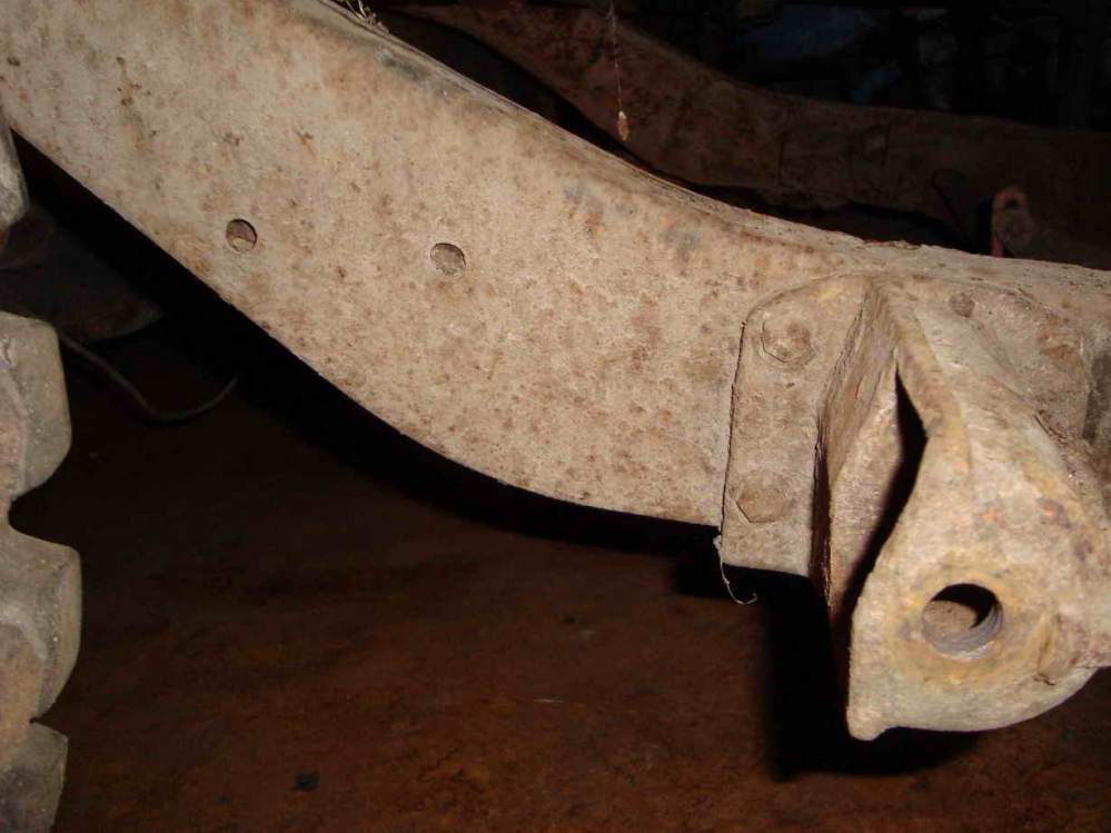

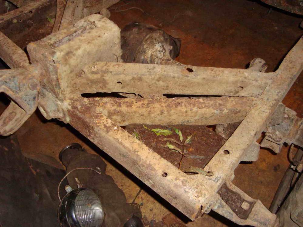

Восход 134 Жалоба Опубликовано: 7 сентября 2016 (изменено) Рама вобщем то похожа, но покроче (урезана спереди), задняя часть без внутренних полулонжеронов, точнее они короткие, только возле самой поперечины. Буксирник выходит прямо из задней поперечины, короба под него нет. Это так, вкратце... есть такая рама, но далеко заставлена, поэтому фото старые, и далеко не все отличия на них видны. В передней части в раене крепления передних рессор по два овала, под крепеж рессор на стремянках, а не на болтах. Две передние поперечины, смотрят друг на друга, и бампера не должно быть, этот кусок уже доварен Средняя поперечина еще не усилена корявенькими косынками и низ стянут просто несколькими пластинами, вместо цельного донышка Сцепное устройство В задней части отверстия под вторую пару амортизаторов и видны совсем коротенькие полулонжероны. Тормозная балка должна быть другая, эта поздняя, просто вколхожена Изменено 7 сентября 2016 пользователем Восход Поделиться сообщением Ссылка на сообщение Поделиться на других сайтах
