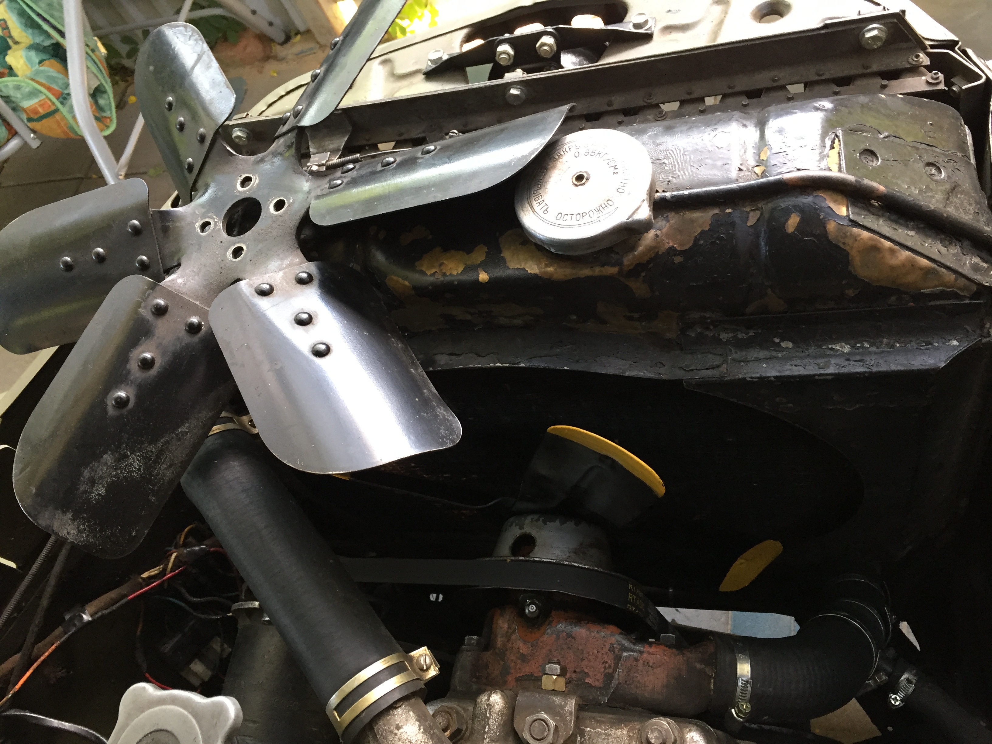

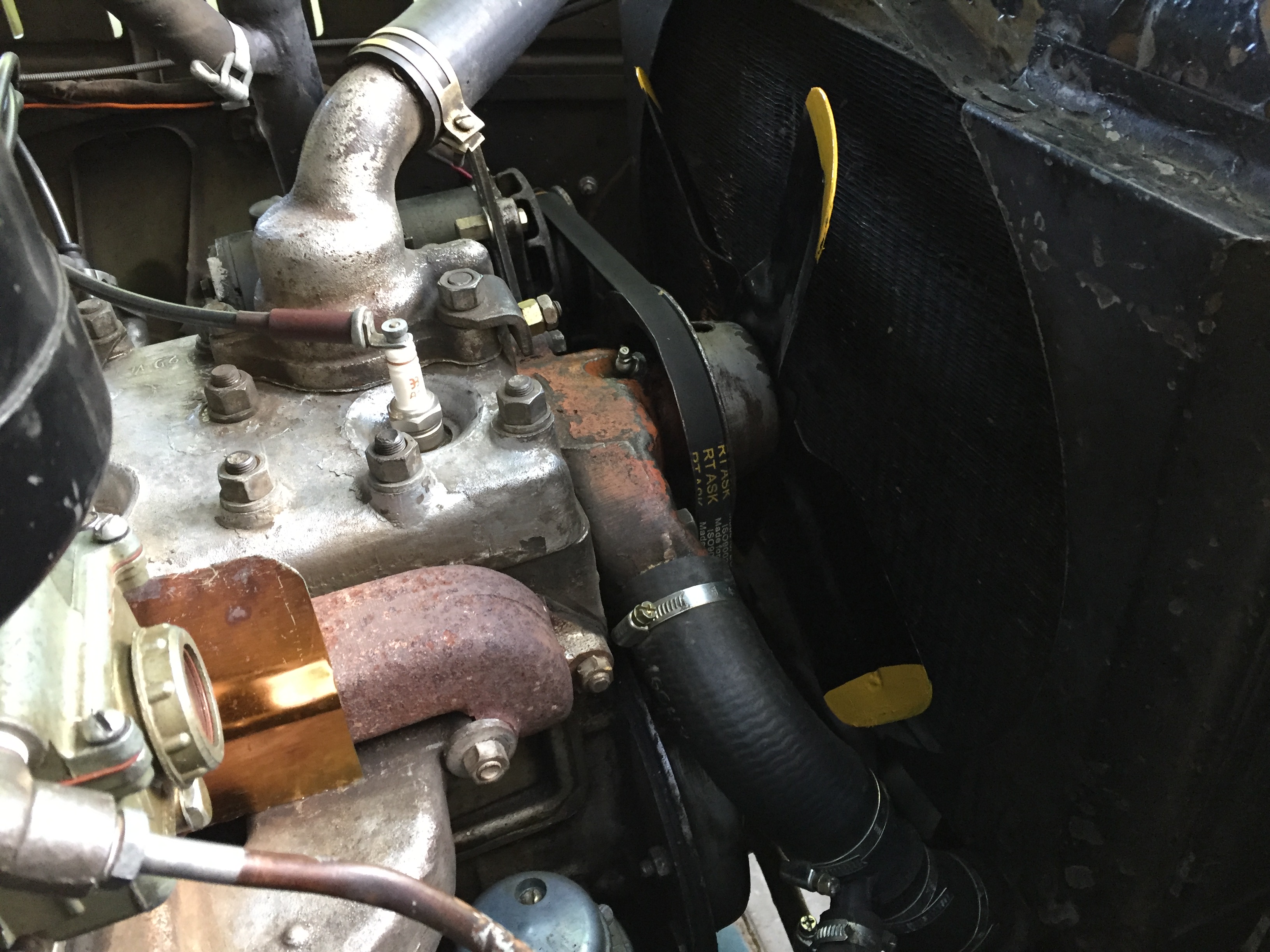

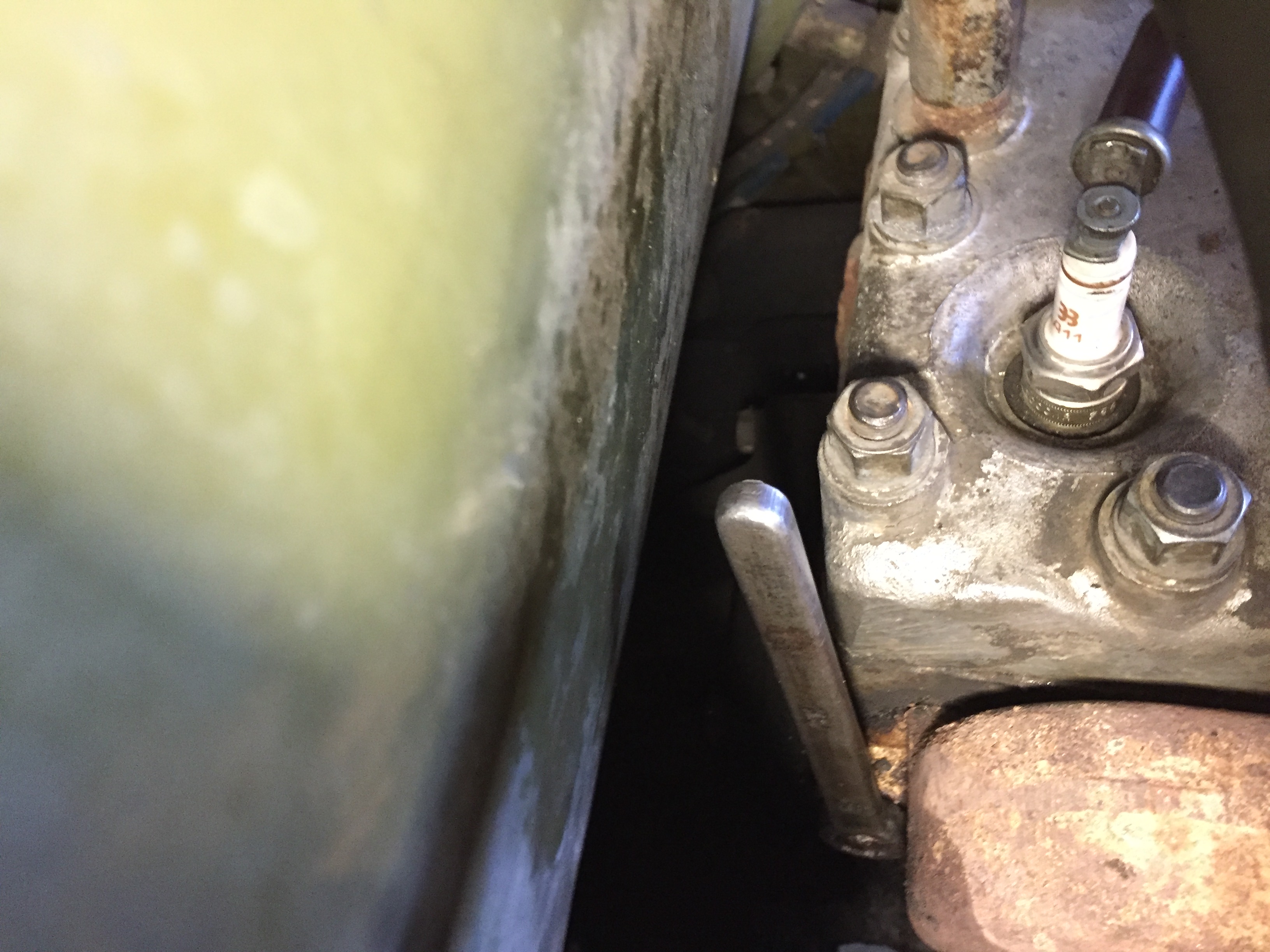

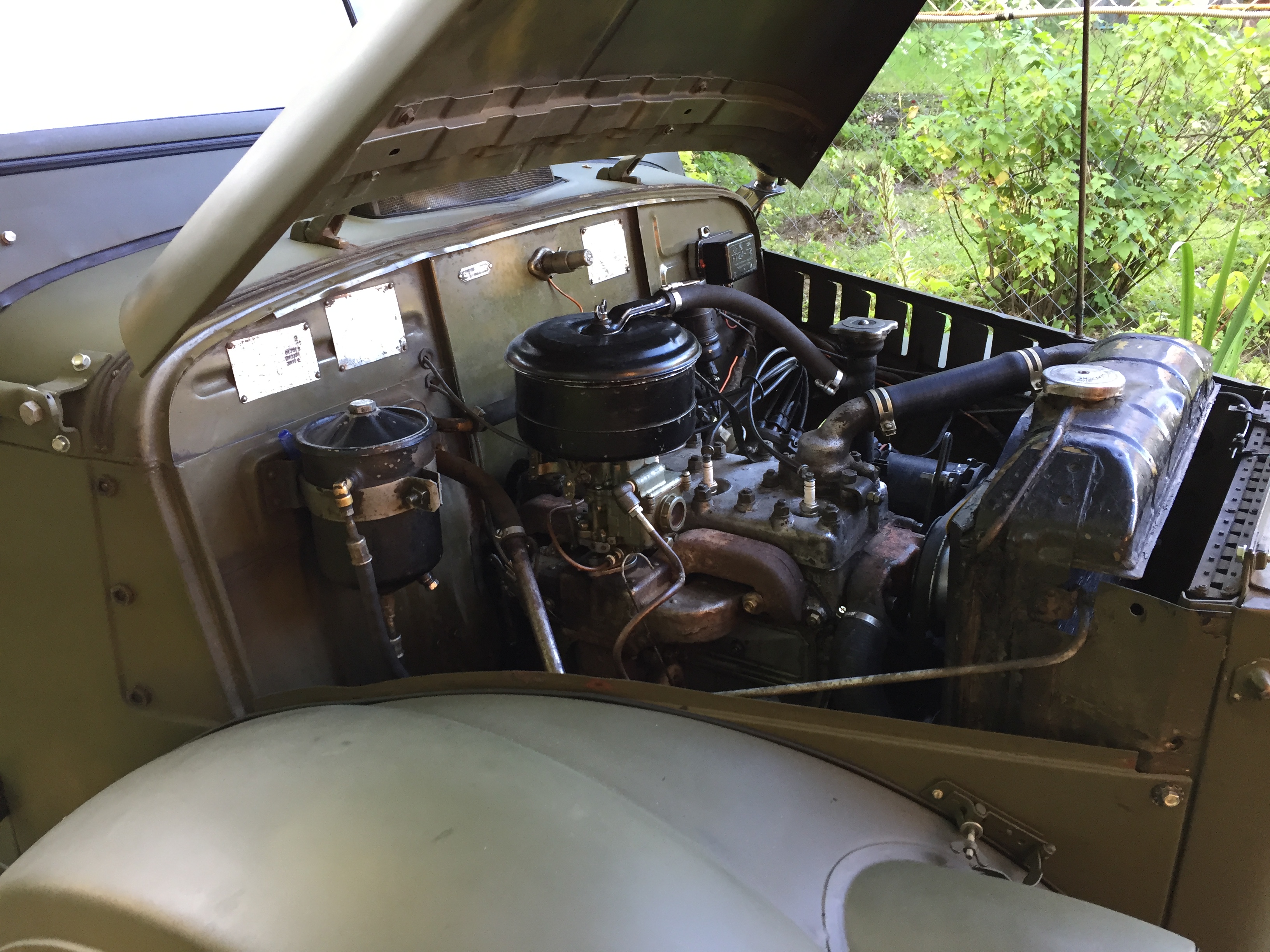

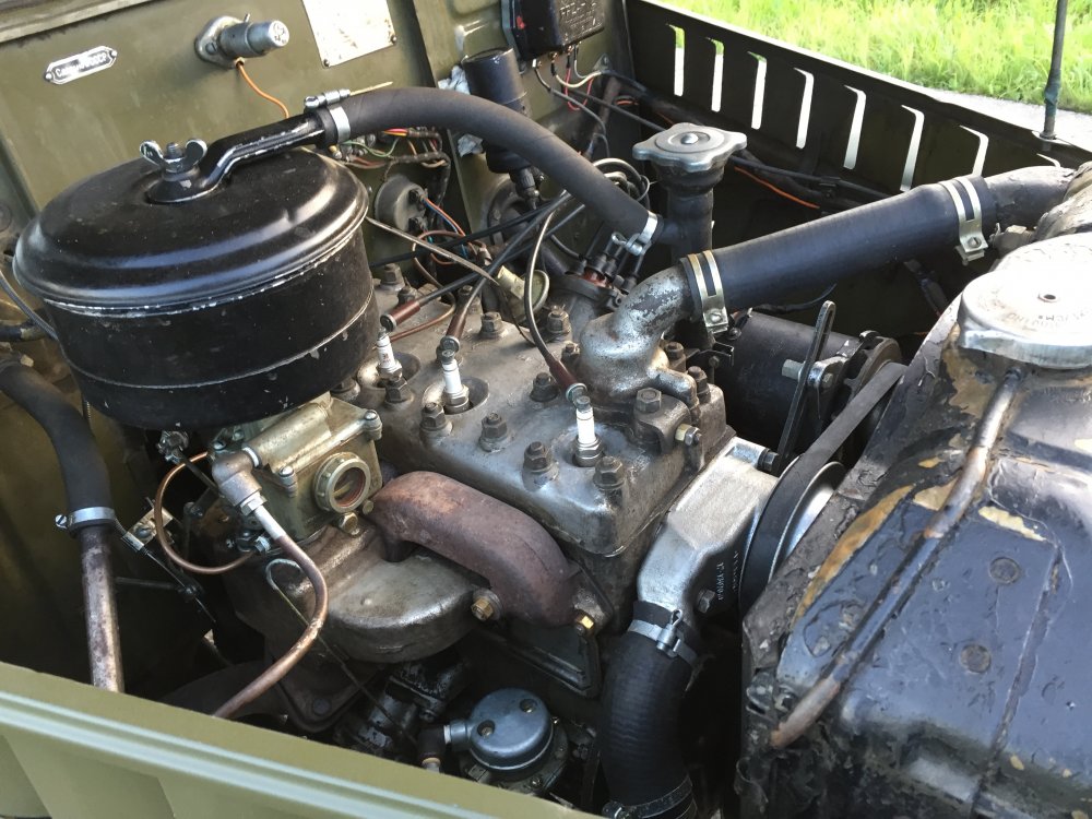

ВладимирВ 3 364 Жалоба Опубликовано: 22 июня 2018 В 18.06.2018 в 17:54, Axma00707 сказал: Можно) Не получилось. Мясорубка из диффузора радиатора плохо лезет. Соты заминает. Появился люфт в помпе, до замены решил немного разгрузить. Поменял штатный вентилятор на хэ образный с Победы. Его вообще неслышно и не видно. Концы помазал желтым, чтоб не зацепить. В машине и около стало заметно тише, особенно на первой и второй передаче. Не греется, езда с закрытыми жалюзи показала хороший запас по охлаждению. Цитата Поделиться сообщением Ссылка на сообщение Поделиться на других сайтах

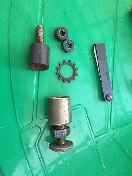

ВладимирВ 3 364 Жалоба Опубликовано: 22 июня 2018 Во какую полезную штуку нарыл в гараже : Цитата Поделиться сообщением Ссылка на сообщение Поделиться на других сайтах
Алексей Попович 175 Жалоба Опубликовано: 22 июня 2018 11 минут назад, ВладимирВ сказал: Поменял штатный вентилятор на хэ образный с Победы. Поставьте пластиковый, он ещё больше сбережет помпу. 1 Цитата Поделиться сообщением Ссылка на сообщение Поделиться на других сайтах

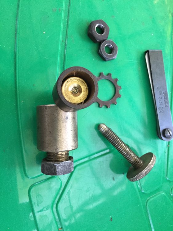

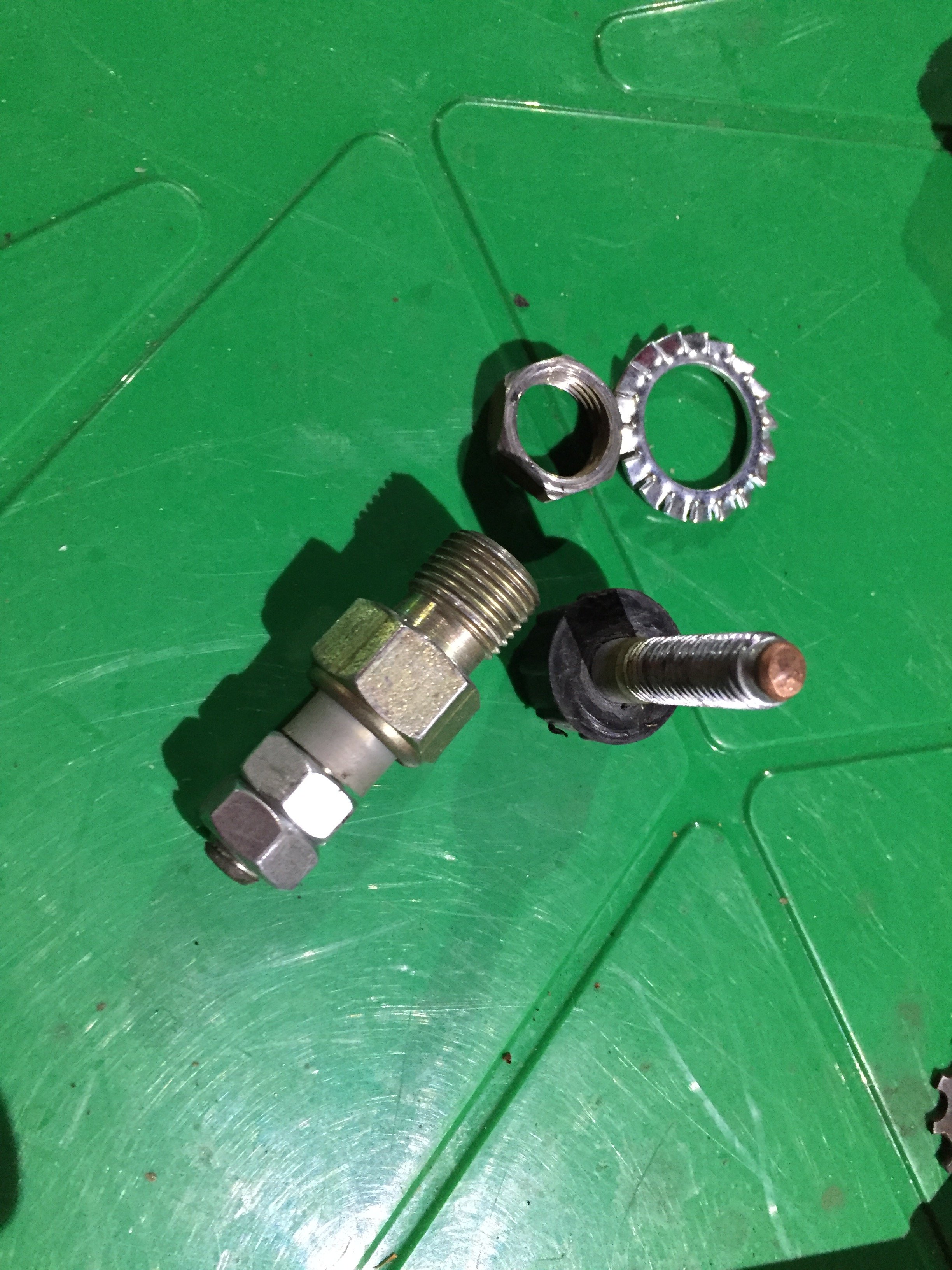

ВладимирВ 3 364 Жалоба Опубликовано: 22 июня 2018 В машине с пятидесятилетней проводкой выключатель массы под рукой - первое дело. У меня стоял винтовой современный, но потери при пуске в нем заметны на слух, а иногда и на ощупь. Даже не смотря на забитую медную заклепку. Но теперь вообще красота. Припас же дед лет сорок назад... Цитата Поделиться сообщением Ссылка на сообщение Поделиться на других сайтах
ВладимирВ 3 364 Жалоба Опубликовано: 22 июня 2018 2 минуты назад, Алексей Попович сказал: Поставьте пластиковый, он ещё больше сбережет помпу. Не, видимые детали хочу тех лет, что и машина. Цитата Поделиться сообщением Ссылка на сообщение Поделиться на других сайтах
Maxx1969 2 749 Жалоба Опубликовано: 22 июня 2018 4 минуты назад, ВладимирВ сказал: Не, видимые детали хочу тех лет, что и машина. А я сейчас поменяю на пластик.Тем более пластиковые есть и на 8 и на 11 лопастей. Цитата Поделиться сообщением Ссылка на сообщение Поделиться на других сайтах
ВладимирВ 3 364 Жалоба Опубликовано: 22 июня 2018 Вон и Федот советует... Но хочется стекло, дерево, метал, и никакой современной пластмассы. Это ж не транспорт, а любимая игрушка. Цитата Поделиться сообщением Ссылка на сообщение Поделиться на других сайтах
Алекс 3 946 Жалоба Опубликовано: 22 июня 2018 38 минут назад, ВладимирВ сказал: Не, видимые детали хочу тех лет, что и машина. тогда и хомуты обратно на мудакские поменяй, ежли хочешь эксплуатировать авто, а не дрочить на него, а ты я так понимаю хочешь первое не стесняйся потроха менять...свечи, кстати, тоже рекомендовал бы поменять на нормальные Цитата Поделиться сообщением Ссылка на сообщение Поделиться на других сайтах
Maxx1969 2 749 Жалоба Опубликовано: 22 июня 2018 59 минут назад, ВладимирВ сказал: Вон и Федот советует... Но хочется стекло, дерево, метал, и никакой современной пластмассы. Это ж не транспорт, а любимая игрушка. Зато родной водопомпе срок продлишь!))Внешне пластик вентилятора мало отличим.. Цитата Поделиться сообщением Ссылка на сообщение Поделиться на других сайтах

Саша Вии 786 Жалоба Опубликовано: 23 июня 2018 Если пластиковый вентилятор окажется кривой ,то может появиться вибрация ( как у меня). Цитата Поделиться сообщением Ссылка на сообщение Поделиться на других сайтах

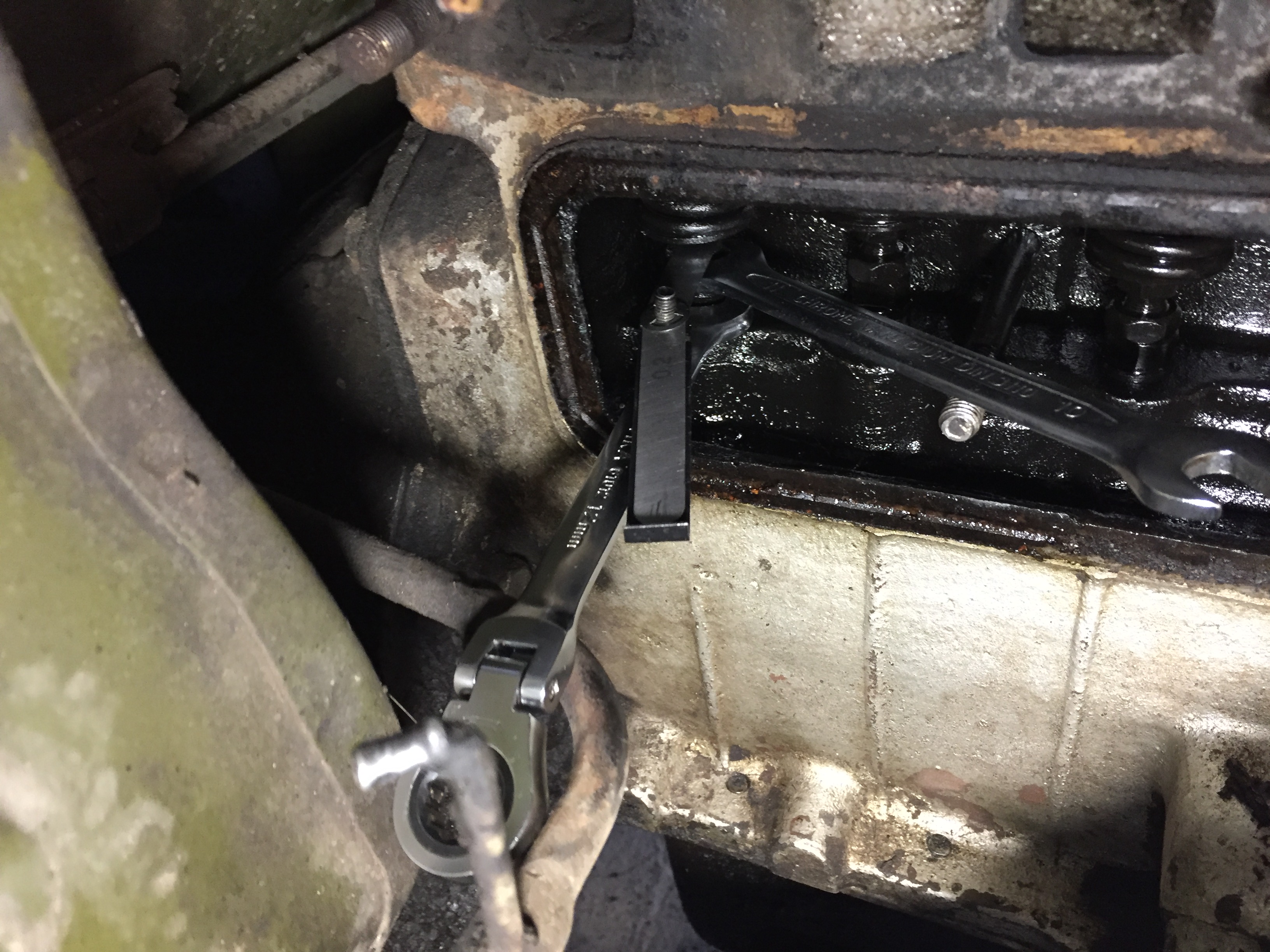

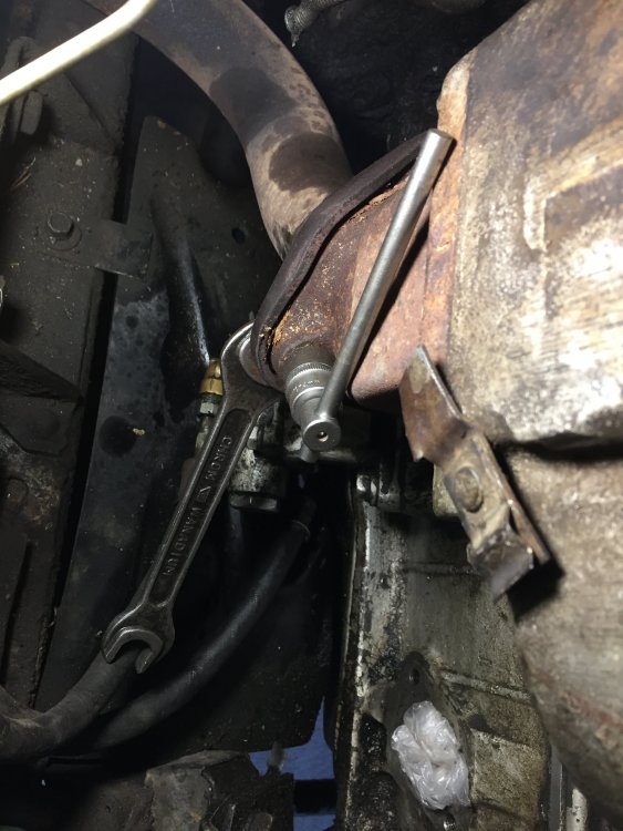

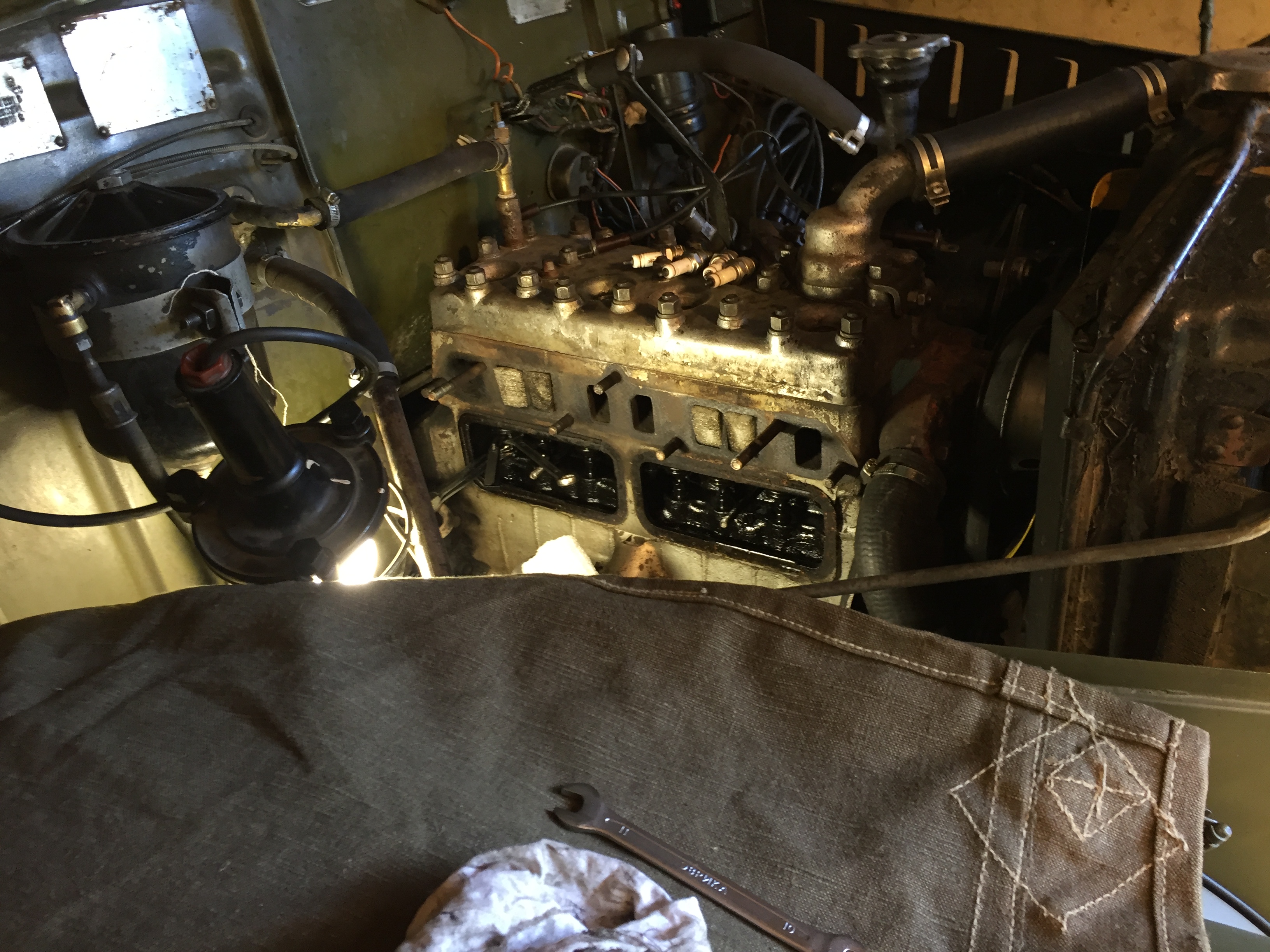

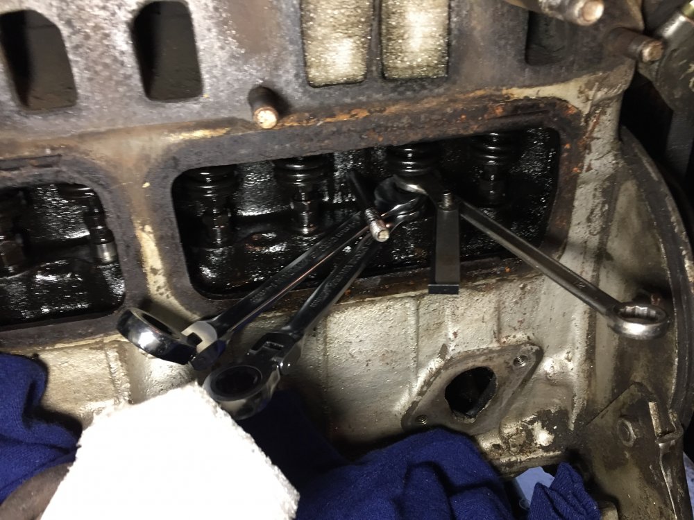

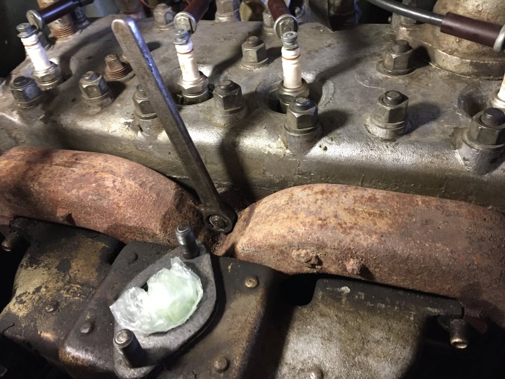

ВладимирВ 3 364 Жалоба Опубликовано: 2 июля 2018 Регулировка клапанов. Из под крыла, не снимая коллектор не смог. Делал "по Победовски". С вечера побрызгал гайки проникающей смазкой. Цитата Поделиться сообщением Ссылка на сообщение Поделиться на других сайтах

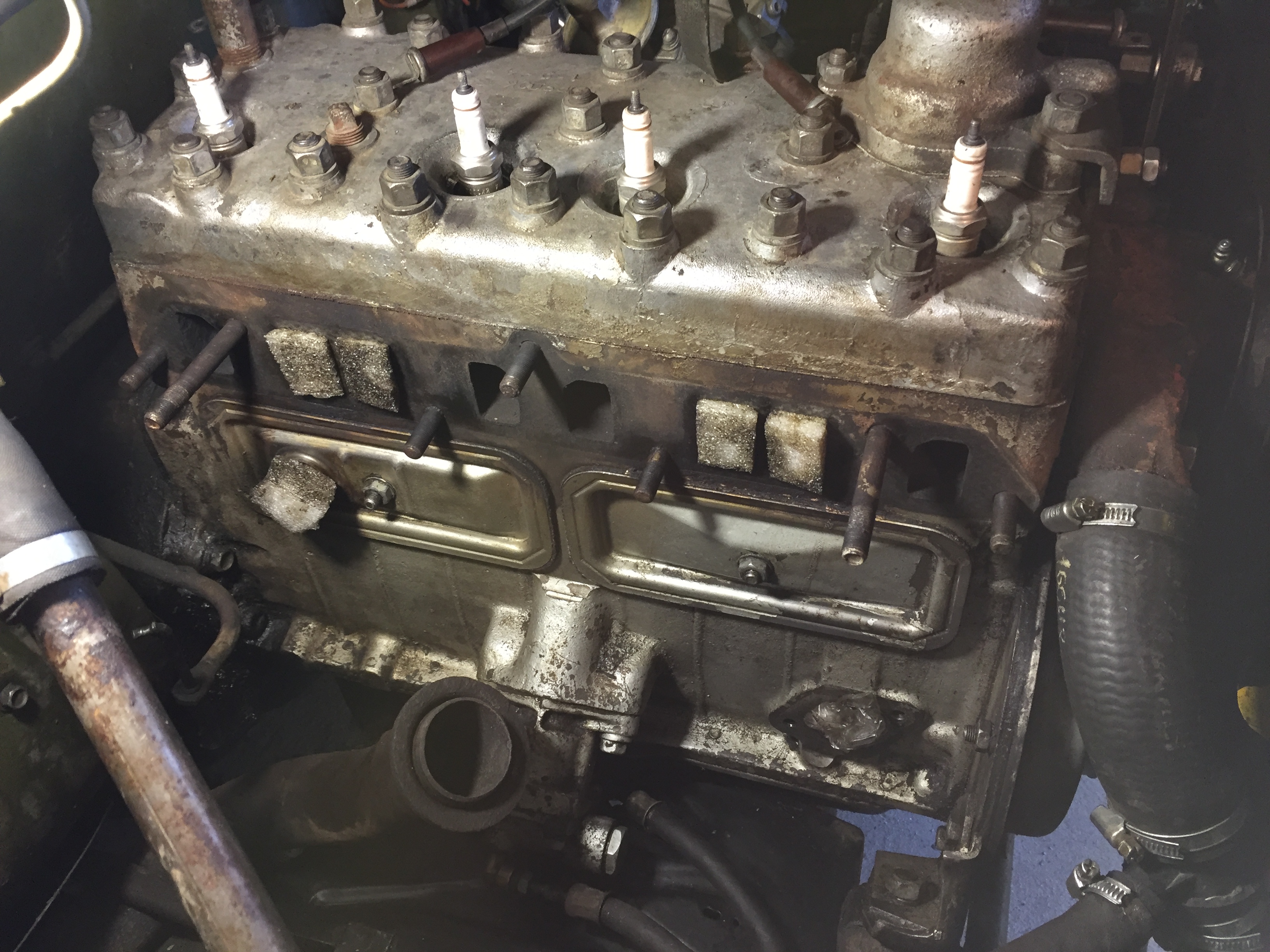

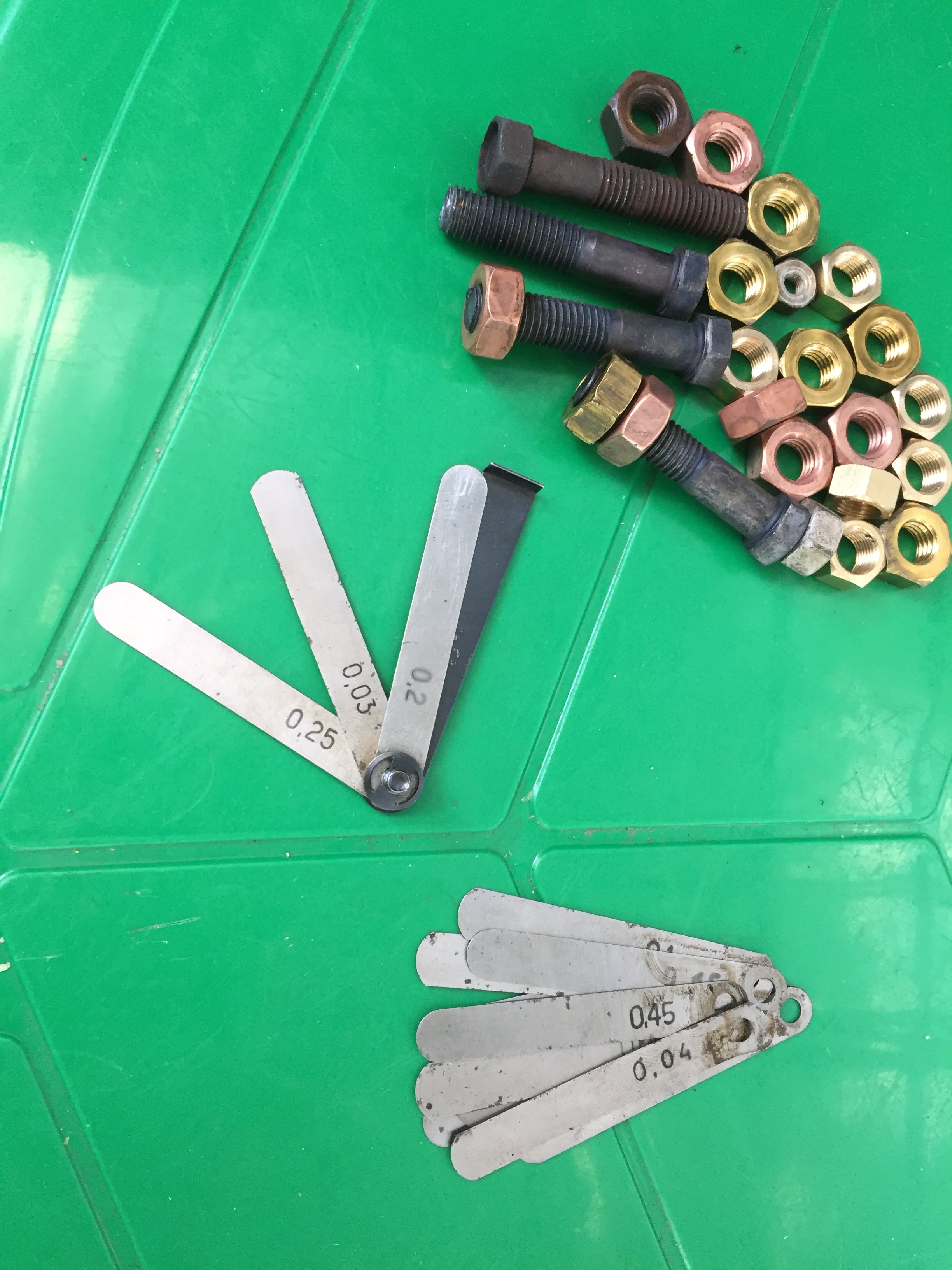

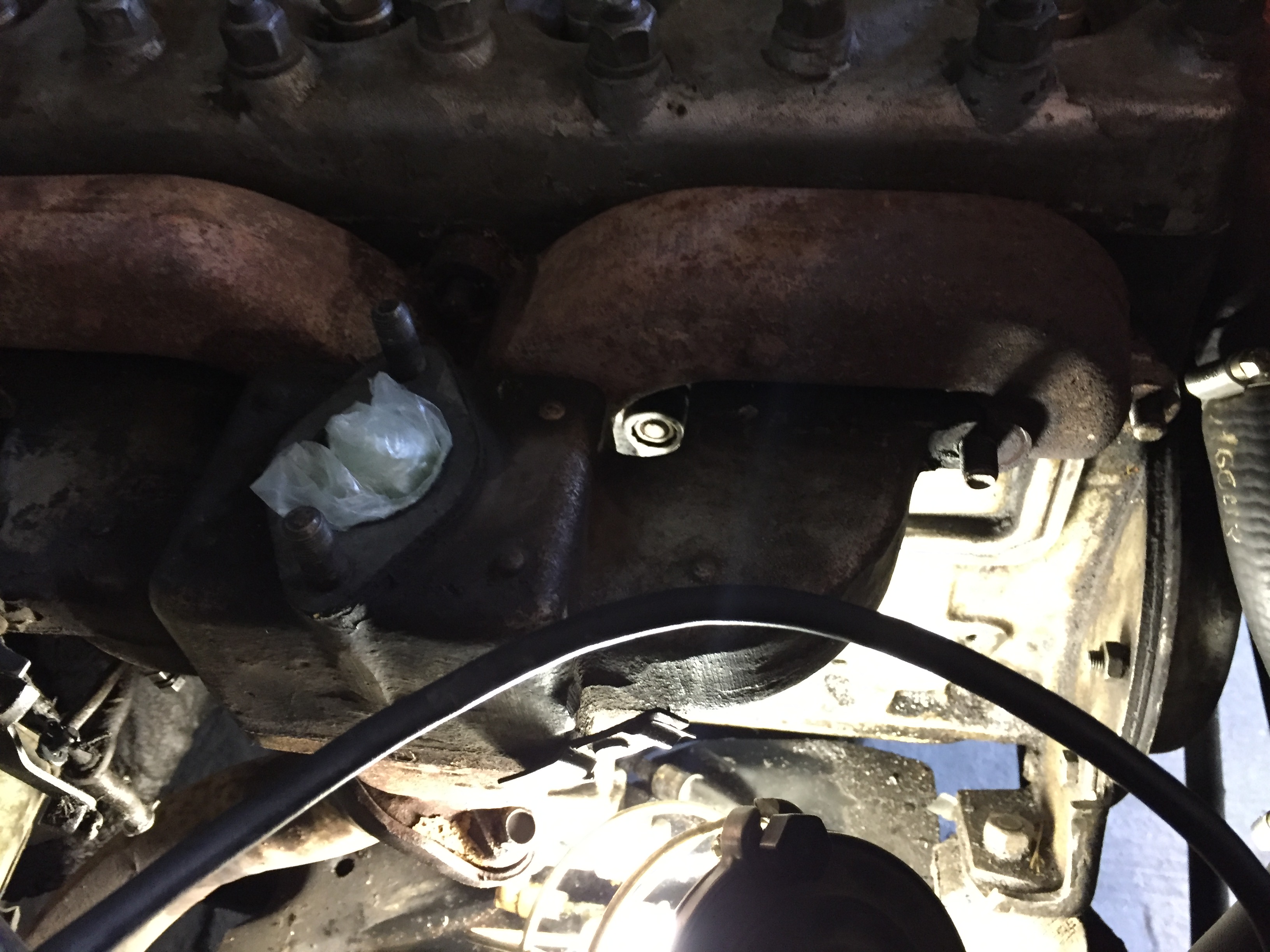

ВладимирВ 3 364 Жалоба Опубликовано: 2 июля 2018 Снял лишние щупы, чтоб не путались. "Зажатых" клапанов не оказалось, шесть были в плюс, пара в пределах. Три просели больше пяти соток. Выпускные хорошо было слышно из глушителя. Цитата Поделиться сообщением Ссылка на сообщение Поделиться на других сайтах

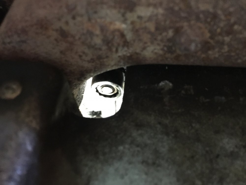

ВладимирВ 3 364 Жалоба Опубликовано: 2 июля 2018 Для регулировки ключи 12, 14, 12. Зазор впуск 023 выпуск 028. Проворачивал мотор за вентилятор с выкрученными свечами. Регулировал подряд. Как клапан закрылся, проворачивал коленвал чуть меньше оборота и делал. 1 Цитата Поделиться сообщением Ссылка на сообщение Поделиться на других сайтах

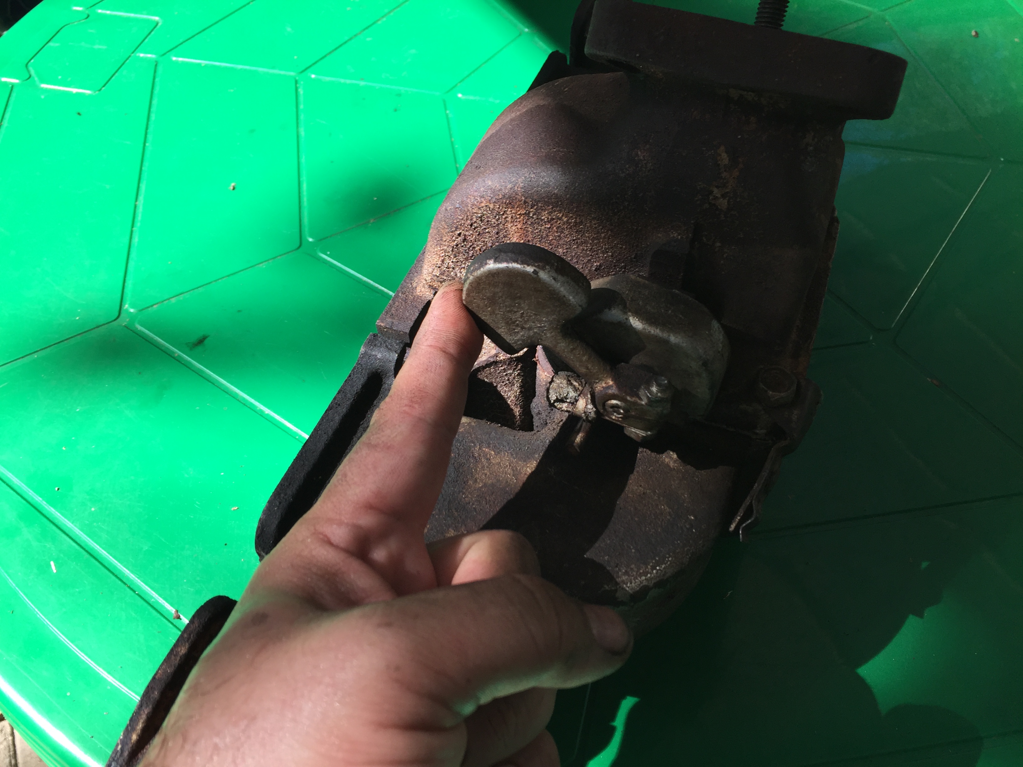

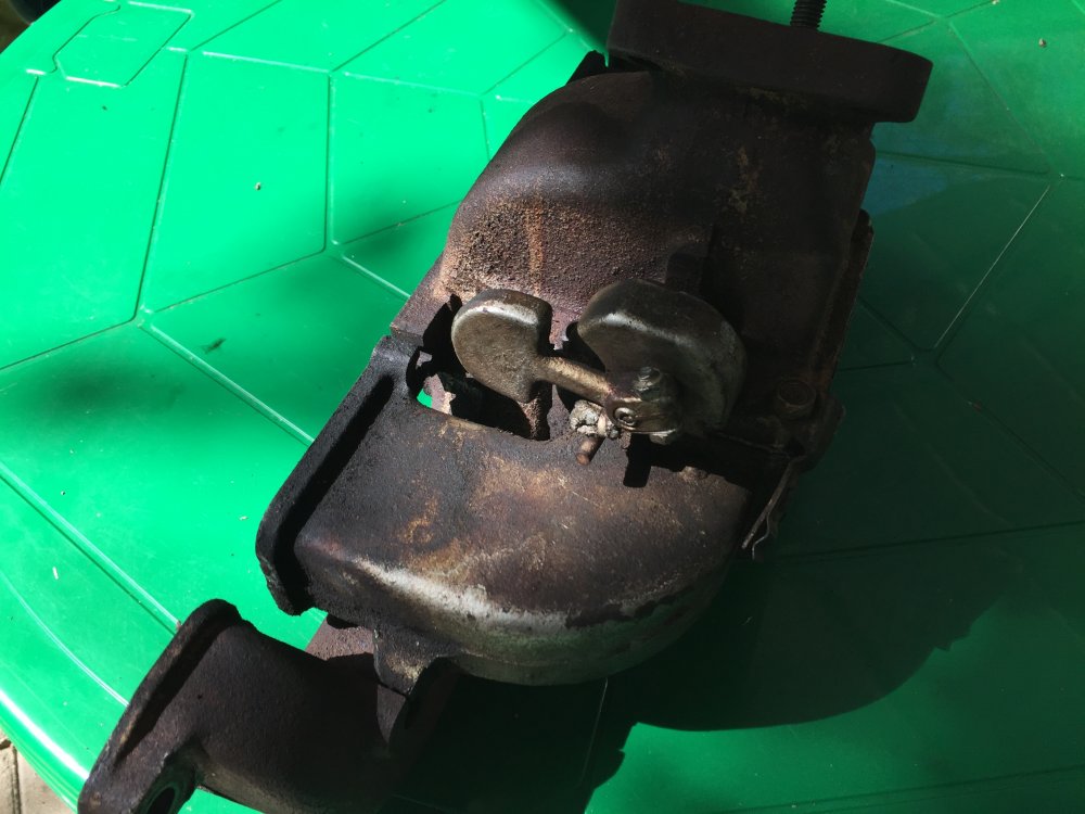

ВладимирВ 3 364 Жалоба Опубликовано: 2 июля 2018 Автомат "зима-лето" 1 Цитата Поделиться сообщением Ссылка на сообщение Поделиться на других сайтах

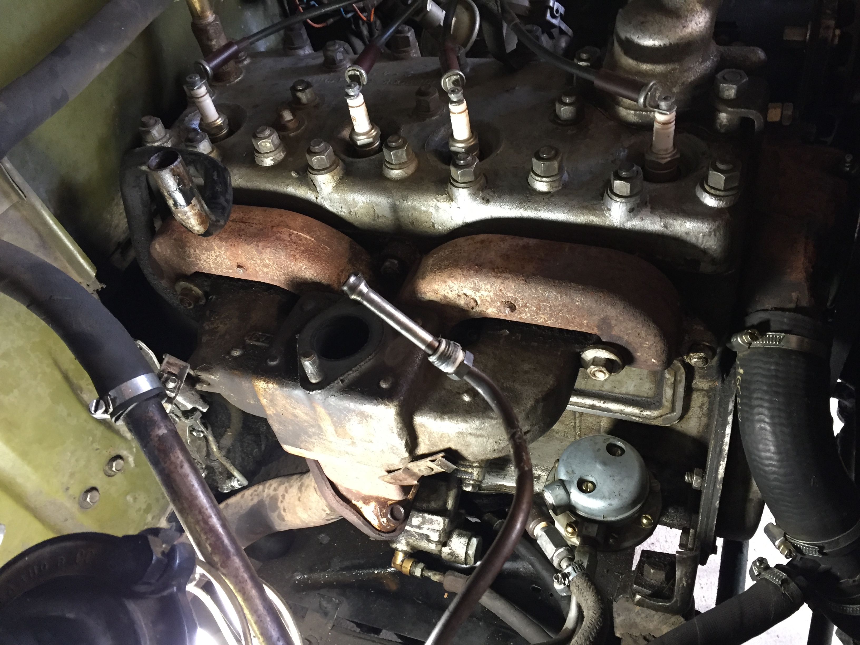

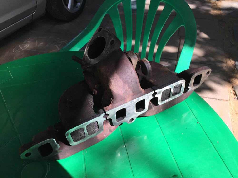

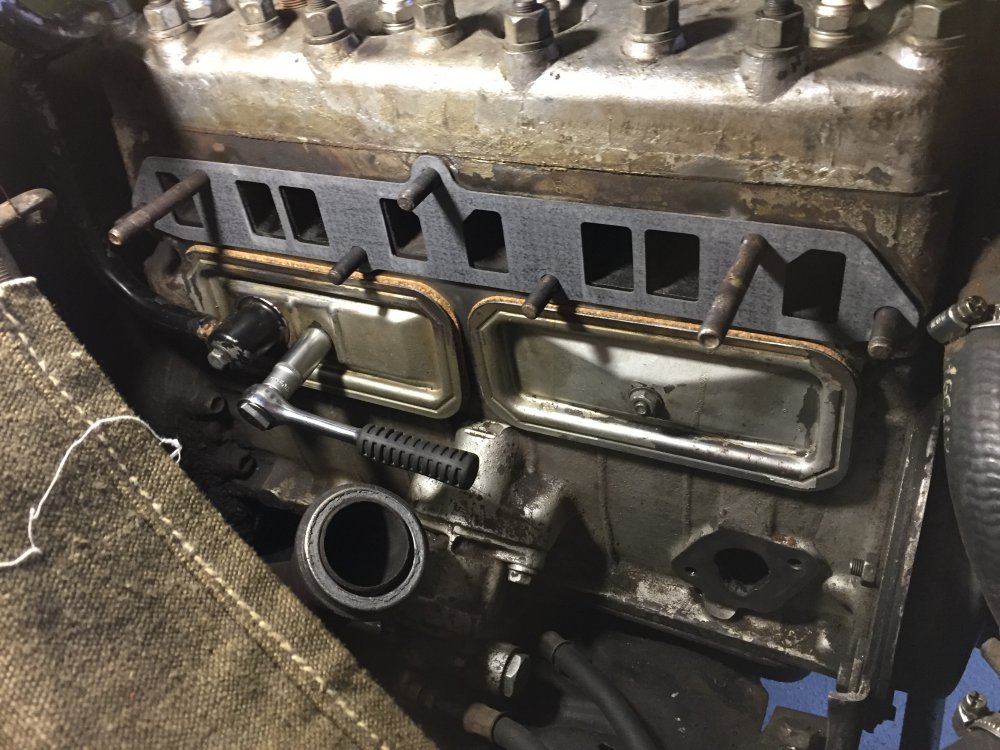

ВладимирВ 3 364 Жалоба Опубликовано: 2 июля 2018 Коллектор отдымил, обгорел. Мотор шепчет, на душе спокойней. 2 Цитата Поделиться сообщением Ссылка на сообщение Поделиться на других сайтах

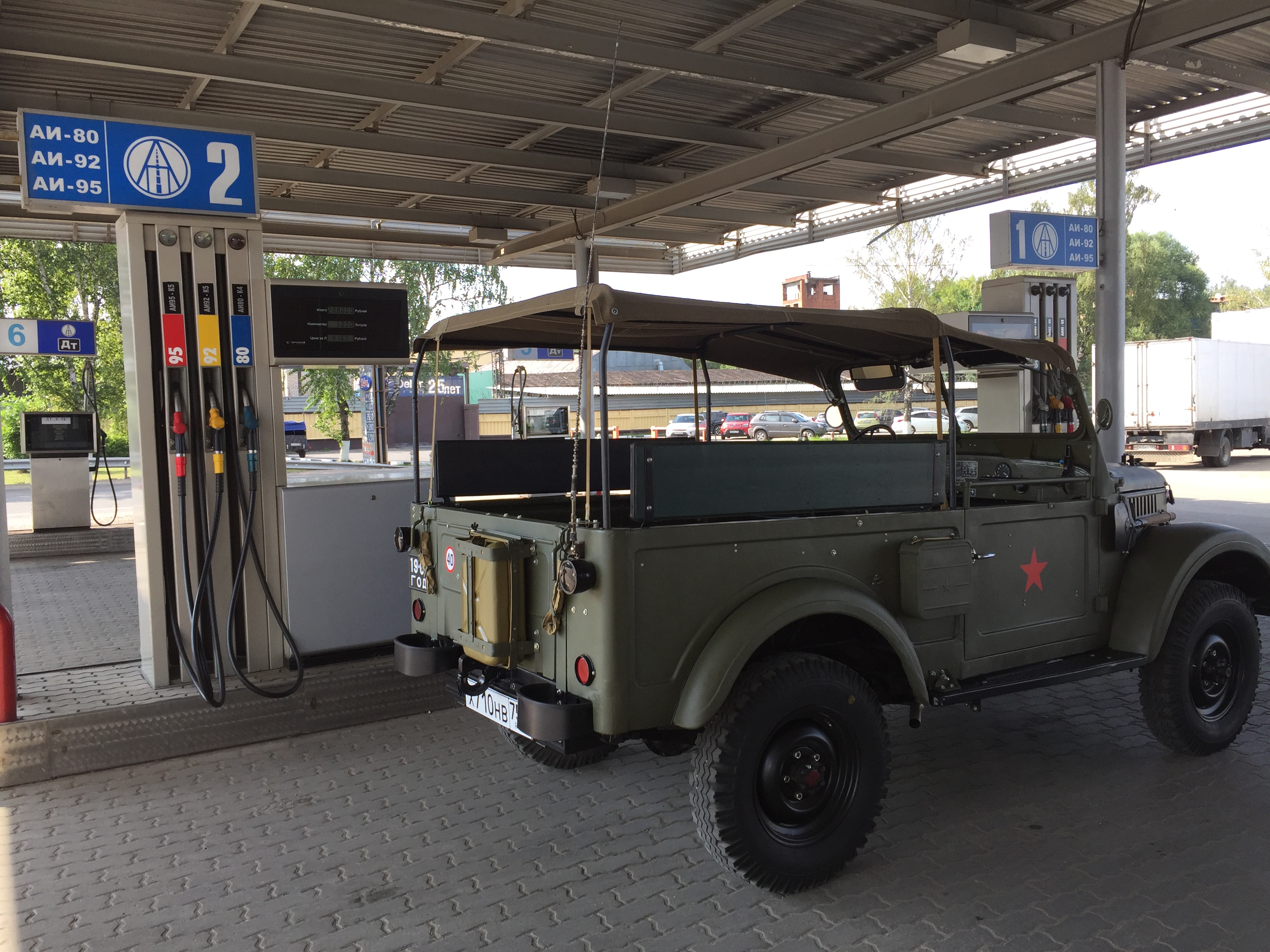

ВладимирВ 3 364 Жалоба Опубликовано: 17 июля 2018 Бензин А 80 еще есть. Разговорился с соседом, который иногда катается на кабрике довоенном, Опель Олимпия. Про бензин спросил - говорит на 80 хорошо, на 92м -греется. Где ж 80й взять? - говорю - сняли все НПЗ, вон и песковозы на Зилах на 92м ходят. Оказалось, совсем рядом, по 39 литр... Нечаянная радость. Прокатал уже 2 бака, полет нормальный. По шоссе не так греется выпуск, перестал кипеть карбюратор. По звуку выхлоп стал посуше, запах не изменился. Цитата Поделиться сообщением Ссылка на сообщение Поделиться на других сайтах

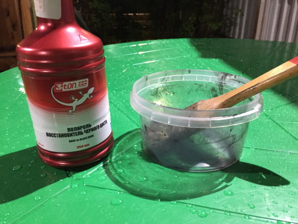

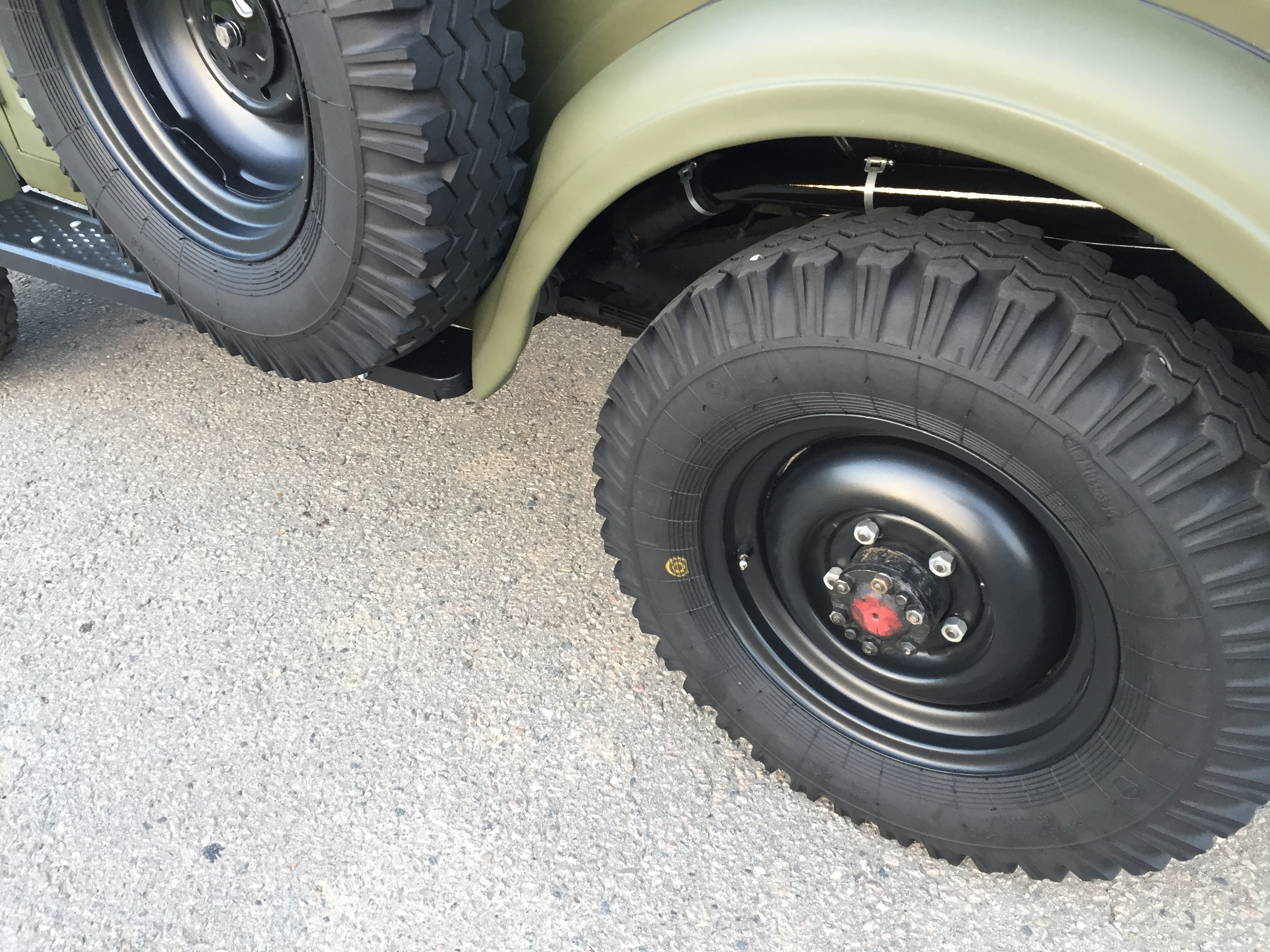

ВладимирВ 3 364 Жалоба Опубликовано: 17 июля 2018 Использую недорогую чернилку для колес. На пару моек хватает, а главное, нет эффекта мокрой резины. Покрышки красивого матового цвета. Наношу широкой кистью. Покрышки старые, цвет был серокоричневый, неопрятный. 1 Цитата Поделиться сообщением Ссылка на сообщение Поделиться на других сайтах

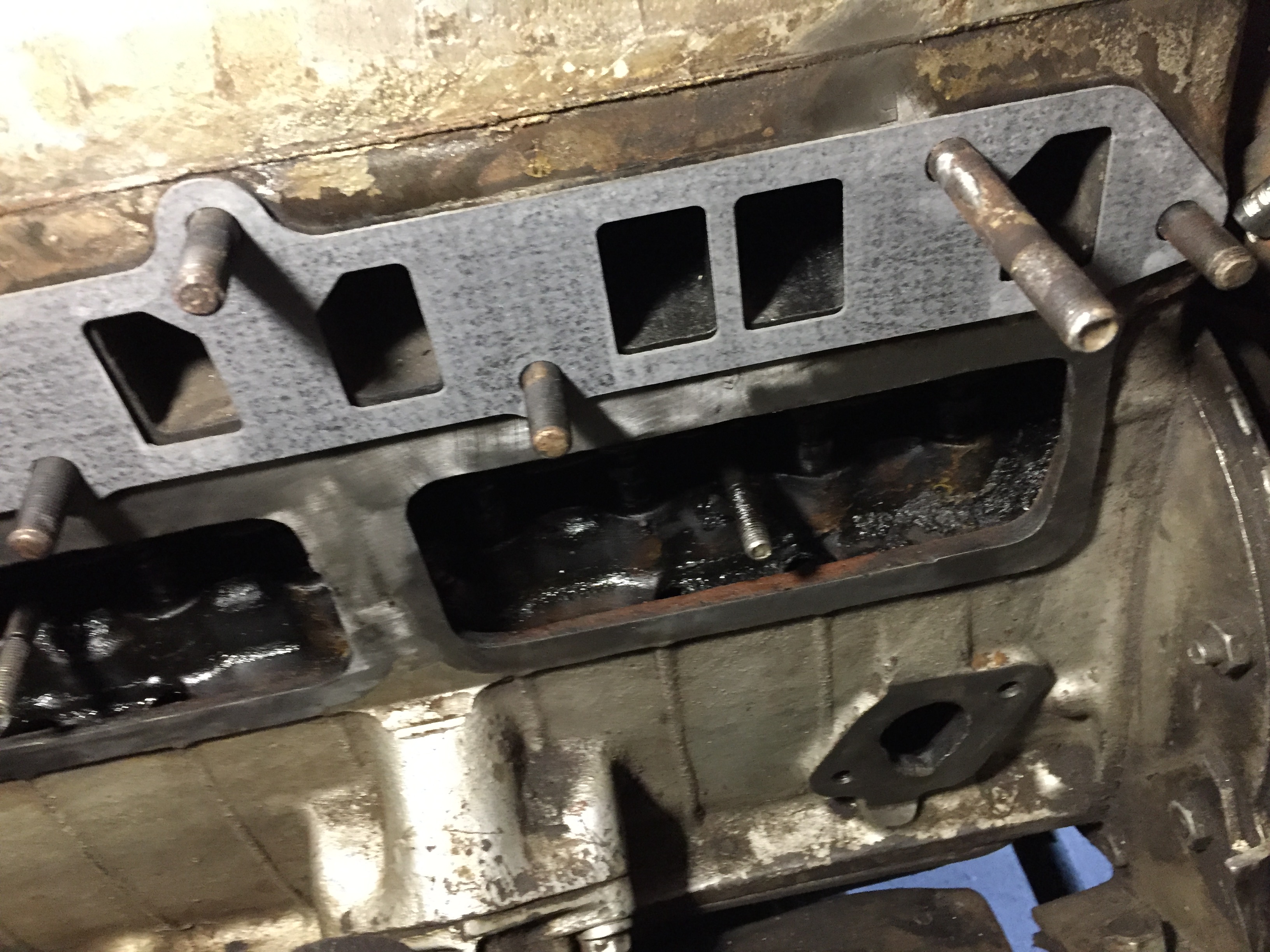

ВладимирВ 3 364 Жалоба Опубликовано: 18 июля 2018 После небольшого пробега подтянул гайки в моторе. Сильно "села" прокладка коллектора и приемной трубы. Почти не села прокладка помпы. 1 Цитата Поделиться сообщением Ссылка на сообщение Поделиться на других сайтах

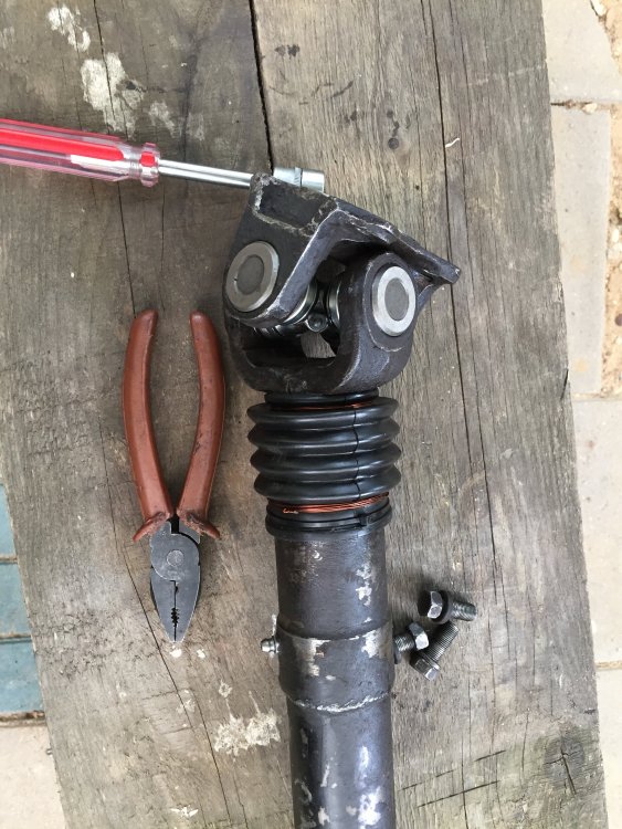

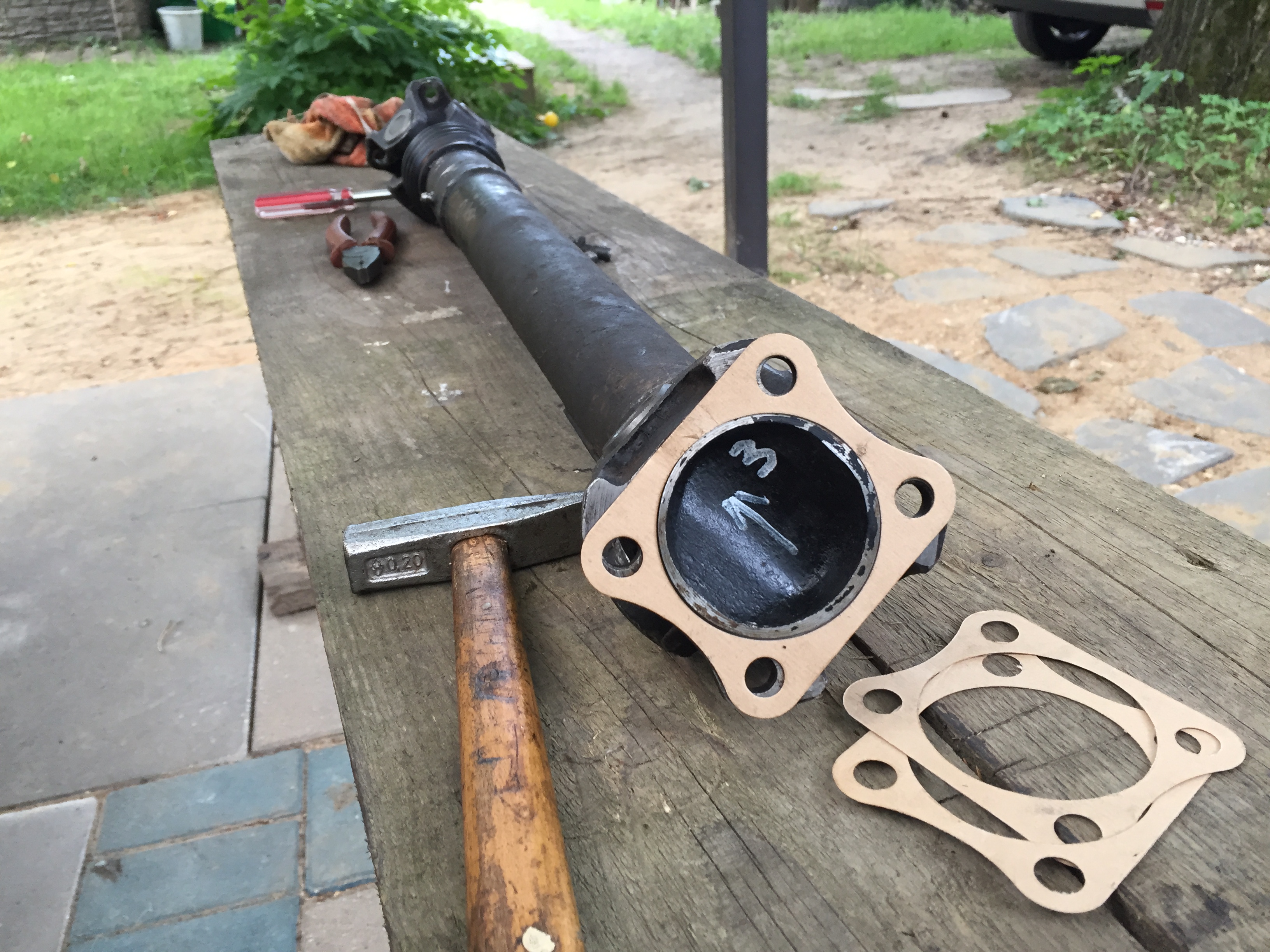

ВладимирВ 3 364 Жалоба Опубликовано: 24 июля 2018 Дошли руки, поменял крестовины в карданах. Промкардан дейстительно не прошприцевался. Но подшипники сухими небыли, черный пахучий нигрол не засох. Когда снял промкардан, удивился, что гайки хвостовиков коробки и раздатки крутятся пальцами, держит их только шплинт. Интересно, существовали какие-нибудь метки на карданах после балансировки? Подозреваю, что задний кардан по шлицам половинили, и вставили абы как. Вилки были не в плоскости. 1 Цитата Поделиться сообщением Ссылка на сообщение Поделиться на других сайтах
