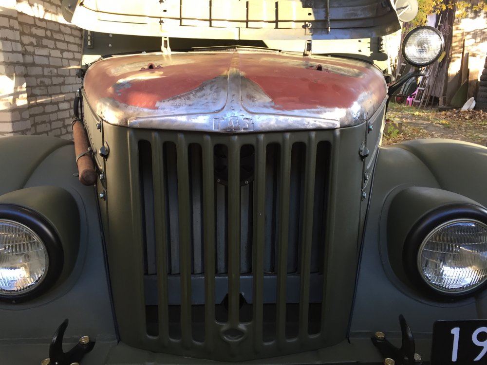

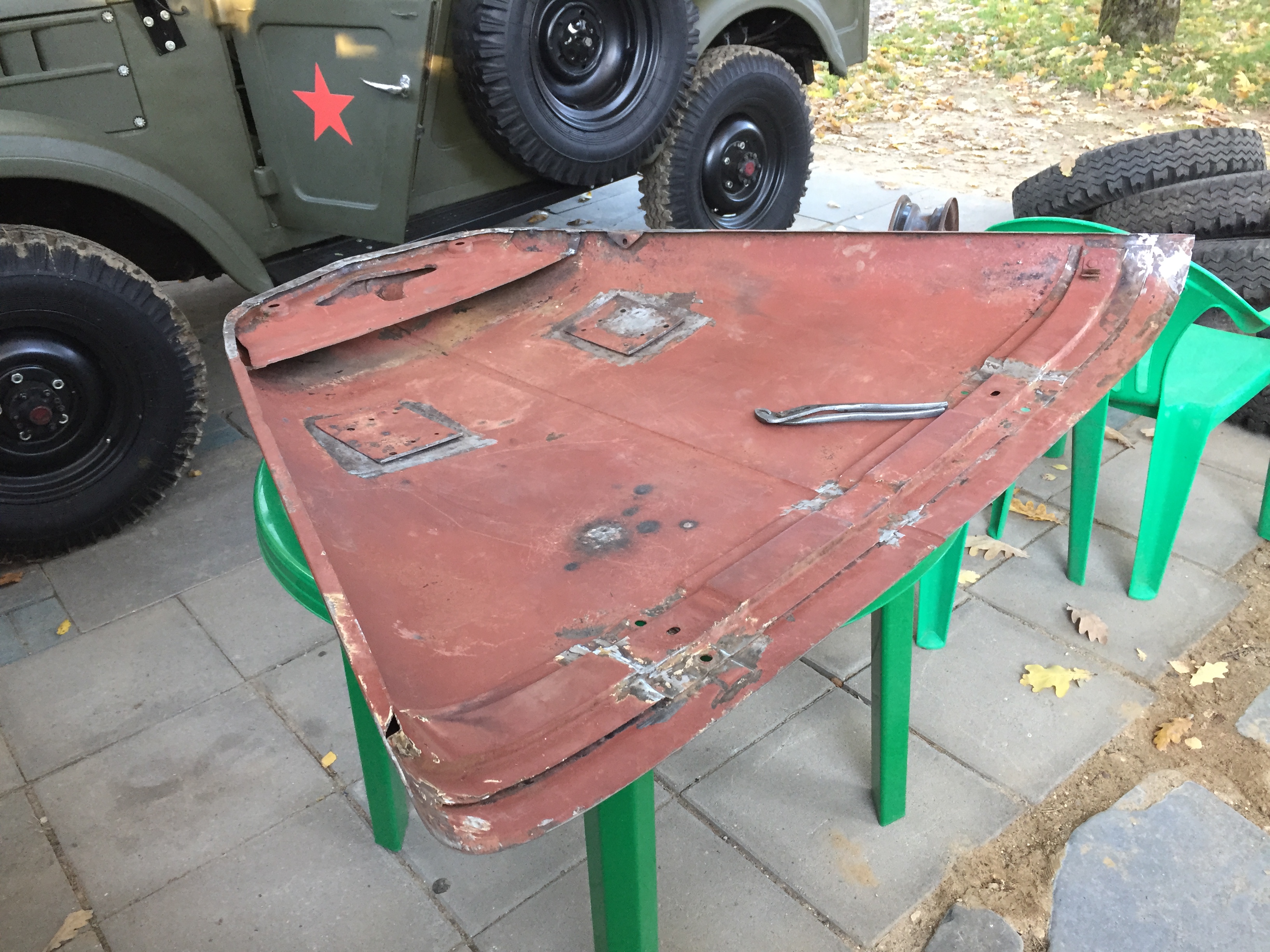

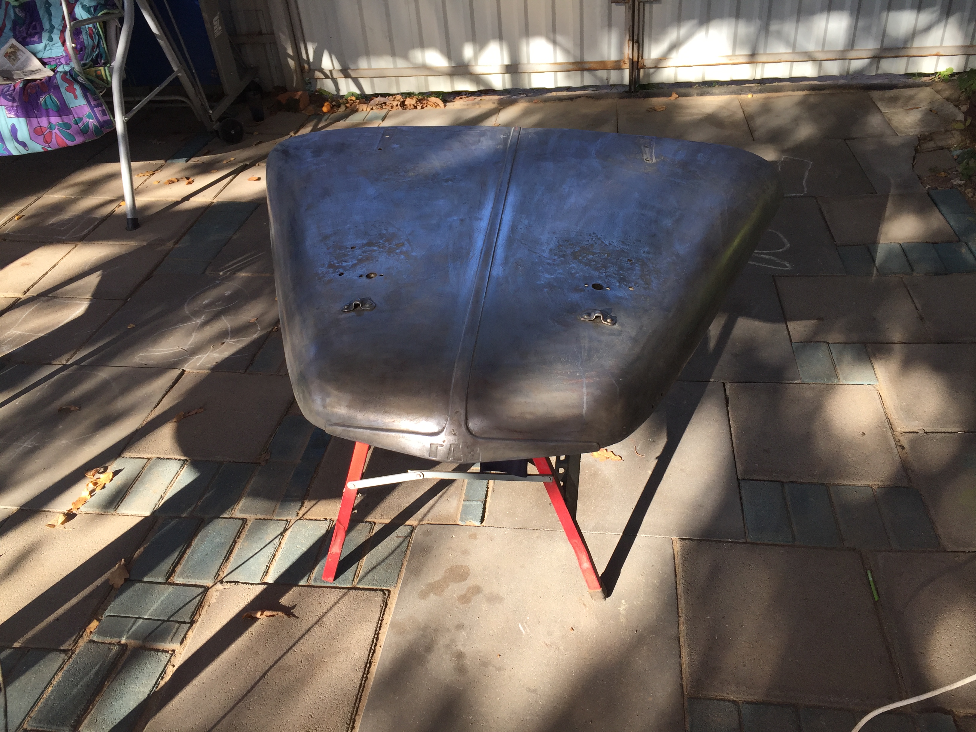

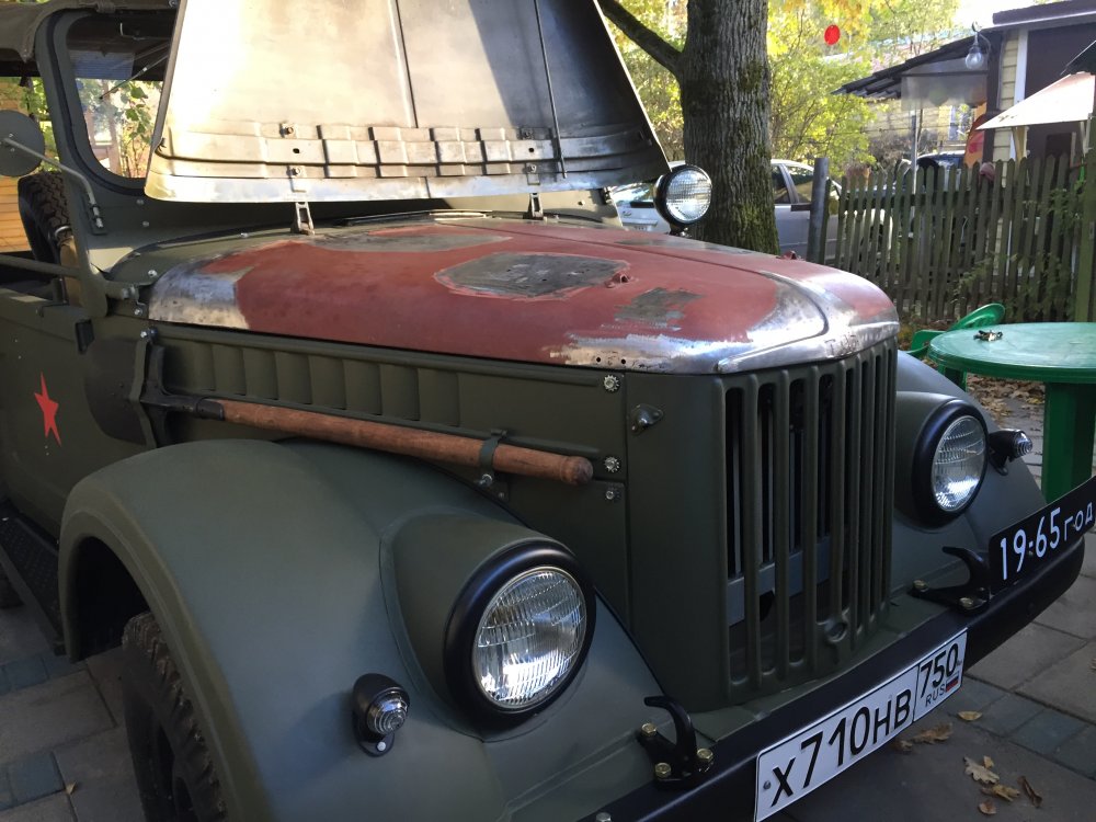

ВладимирВ 3 377 Жалоба Опубликовано: 8 октября 2018 Золотая осень. Прокатился в шиномонтаж, и наконец забрал капот. Мне понравилось. Все лопины заварены, клюв выровнен, можно делать дальше. 5 Цитата Поделиться сообщением Ссылка на сообщение Поделиться на других сайтах

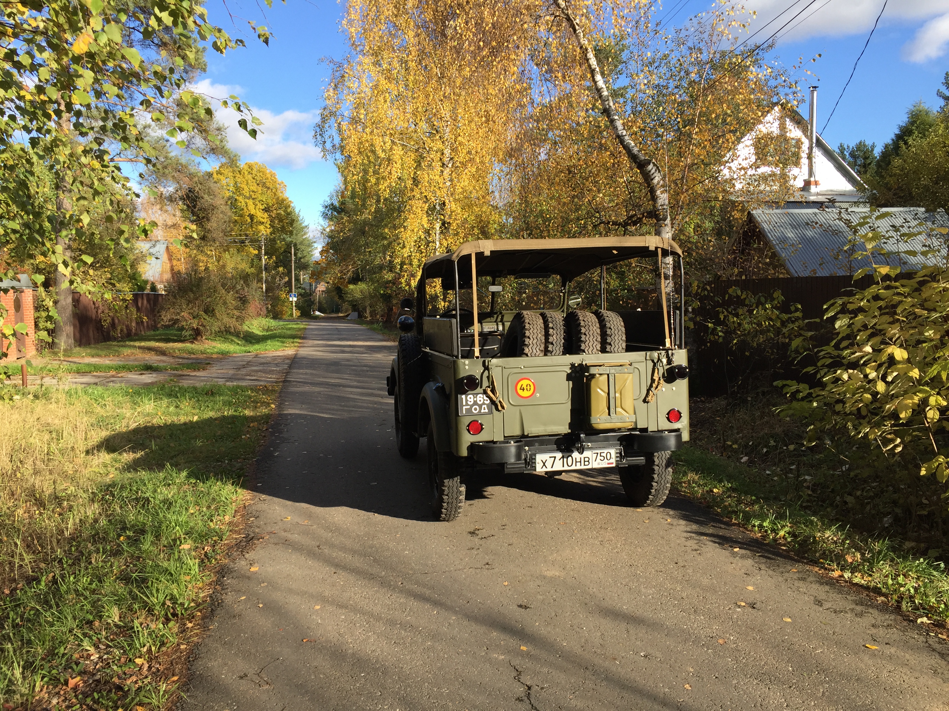

Алекс 3 946 Жалоба Опубликовано: 15 октября 2018 Это лучше зимой делать...в субботу покатался по области, красотааааа!! 2 Цитата Поделиться сообщением Ссылка на сообщение Поделиться на других сайтах

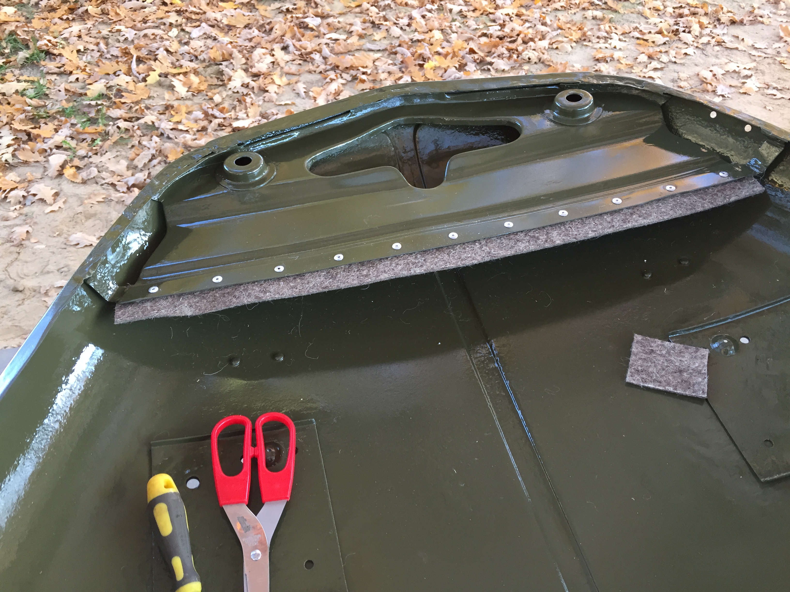

Саша Вии 789 Жалоба Опубликовано: 16 октября 2018 А войлок зачем? Цитата Поделиться сообщением Ссылка на сообщение Поделиться на других сайтах
Алекс 3 946 Жалоба Опубликовано: 16 октября 2018 4 минуты назад, Саша Вии сказал: А войлок зачем? Наверно для аутентичности Цитата Поделиться сообщением Ссылка на сообщение Поделиться на других сайтах
Саша Вии 789 Жалоба Опубликовано: 16 октября 2018 (изменено) 10 минут назад, Алекс сказал: Наверно для аутентичности Не, функционально зачем ? Что - то слабо верится , чтобы его просто так там в оригинале прицепили)) Изменено 16 октября 2018 пользователем Саша Вии Цитата Поделиться сообщением Ссылка на сообщение Поделиться на других сайтах
ВладимирВ 3 377 Жалоба Опубликовано: 16 октября 2018 46 минут назад, Саша Вии сказал: А войлок зачем? Войлок на капоте ложится на радиатор, тем самым замыкая резонансный объем, сформированной в переднем усилителе камерой Геймгольца. Благодаря этому, шум двигателя эффективно снижается в диапазоне неприятных человеку частот. Отказ от войлока на автомобилях ВаЗ привел к тому, что снаружи резкий, неприятный звук цепи ГРМ заметно слышнее, чем в салоне. Отчасти поэтому, возле работающего Газика собираются одобрительно покачивающие головой знатоки, а возле не сильно отстающей по возрасту Шестерки - нет. 2 Цитата Поделиться сообщением Ссылка на сообщение Поделиться на других сайтах
джон на 69 1 099 Жалоба Опубликовано: 16 октября 2018 Точно шестерка всех цепью отгоняет) думаю войлок уплотняет щель над радиатором направляя поток воздуха на трубки для лучшего охлаждения. Как и щиты по бокам от радиатора. 1 Цитата Поделиться сообщением Ссылка на сообщение Поделиться на других сайтах

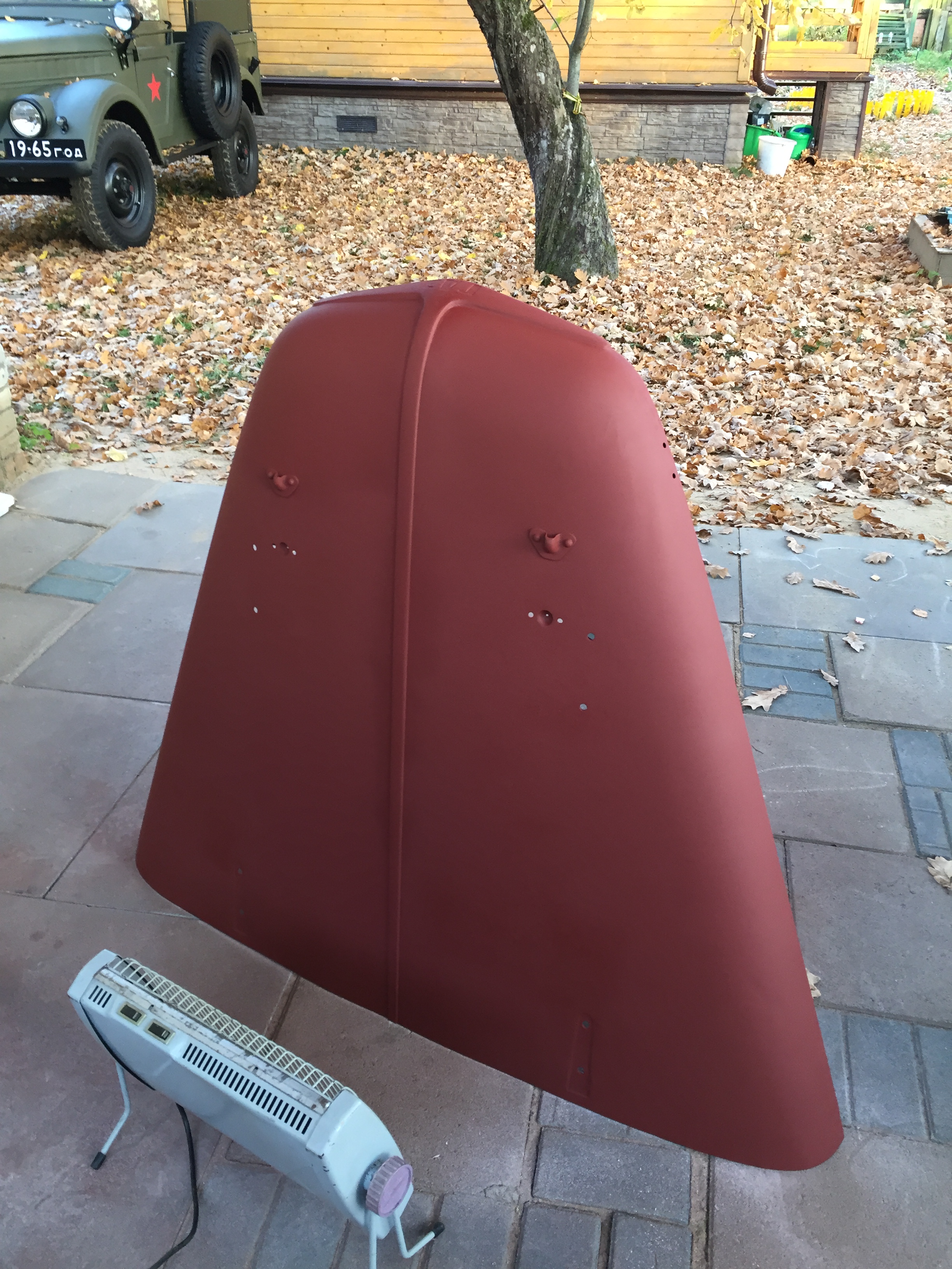

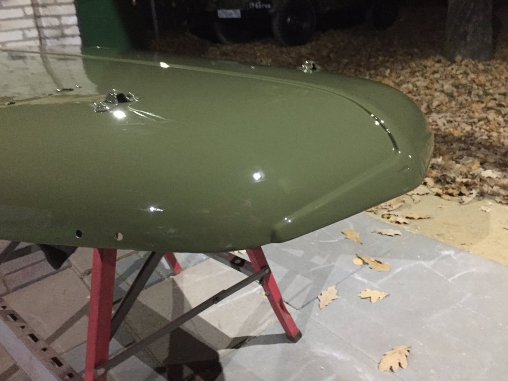

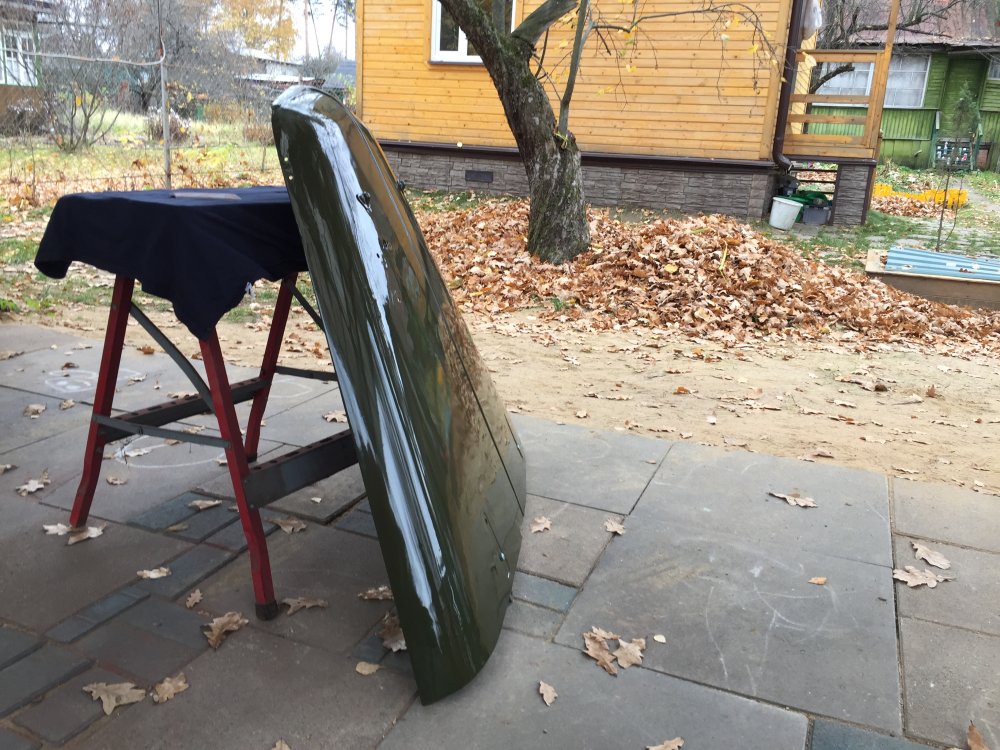

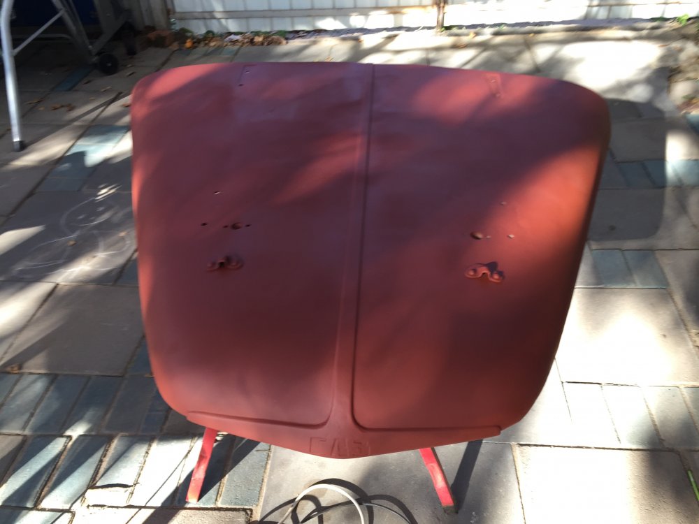

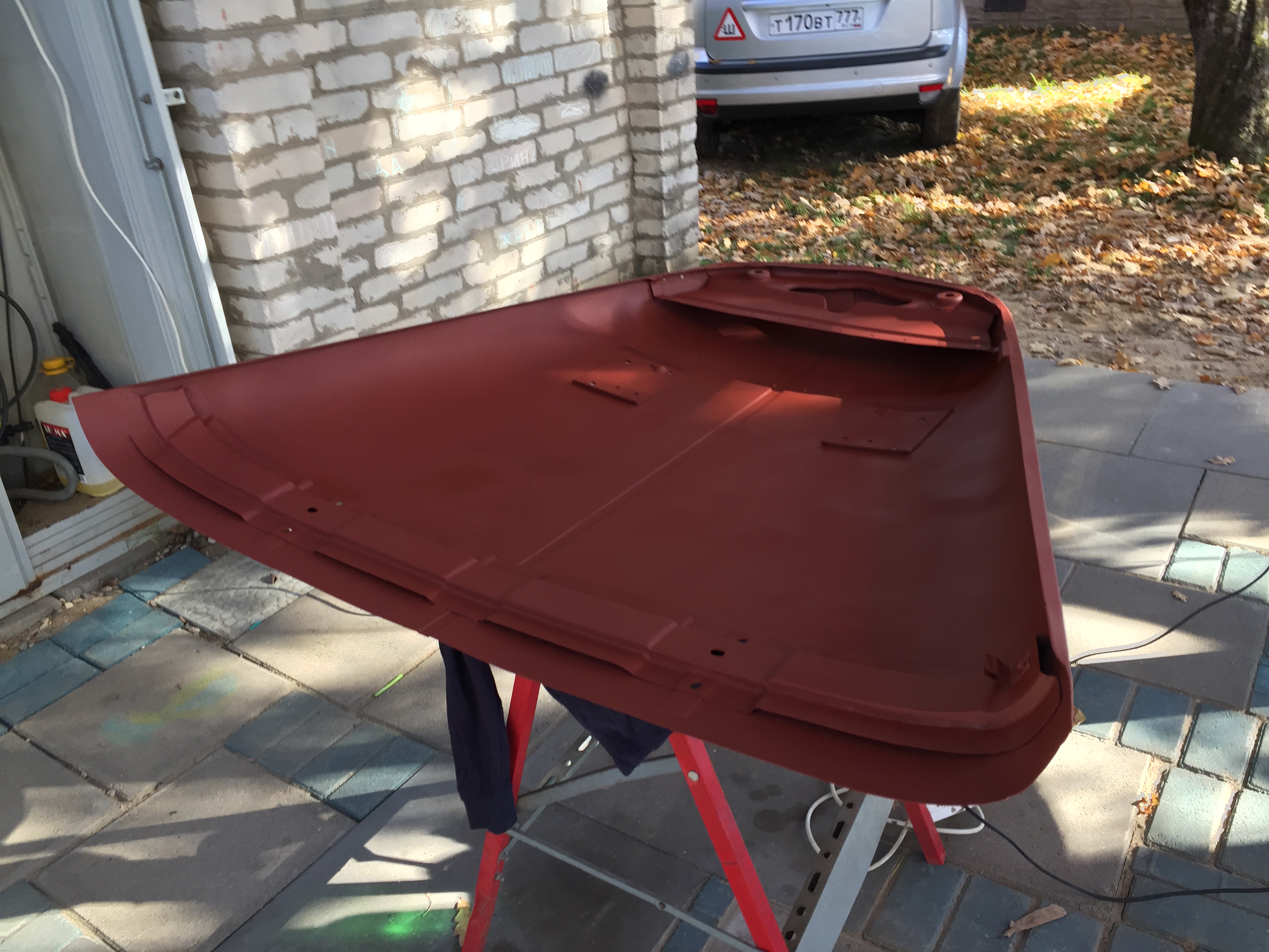

ВладимирВ 3 377 Жалоба Опубликовано: 17 октября 2018 Хорошо отстучали, даже шпаклевать не пришлось. Два прохода грунт-заполнитель и блЯстит, как яичко! 6 Цитата Поделиться сообщением Ссылка на сообщение Поделиться на других сайтах

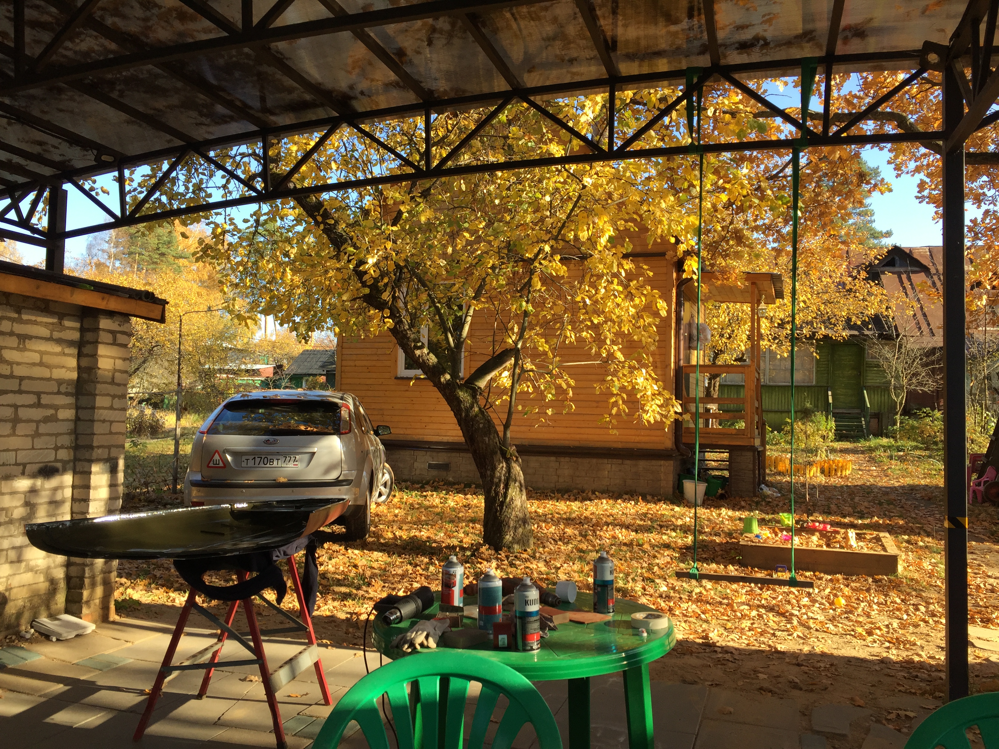

Гога68 1 310 Жалоба Опубликовано: 21 октября 2018 (изменено) судя по фоткам с балончиков красили? а если весь кузов с них покрасить, только брать не кудо а нормальну эмаль? балончиков эдак тридцать? иль больше раза на три? Изменено 21 октября 2018 пользователем Гога68 Цитата Поделиться сообщением Ссылка на сообщение Поделиться на других сайтах

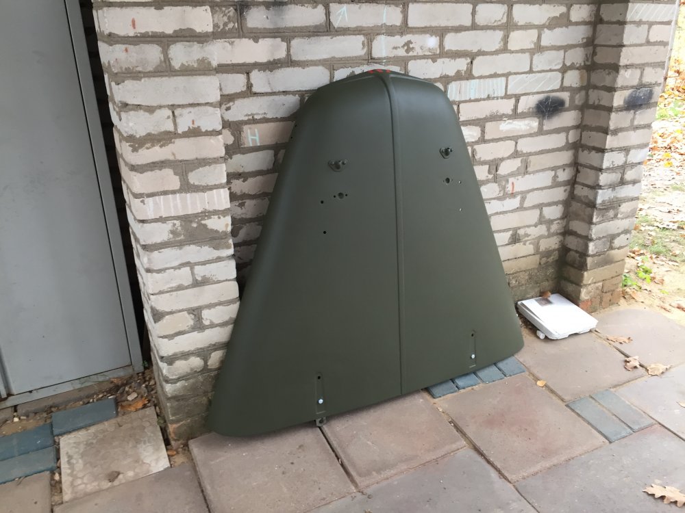

ВладимирВ 3 377 Жалоба Опубликовано: 21 октября 2018 На машину уже не помню. На капот с двух сторон две банки грунта, три банки краски и банка лака. 1 Цитата Поделиться сообщением Ссылка на сообщение Поделиться на других сайтах

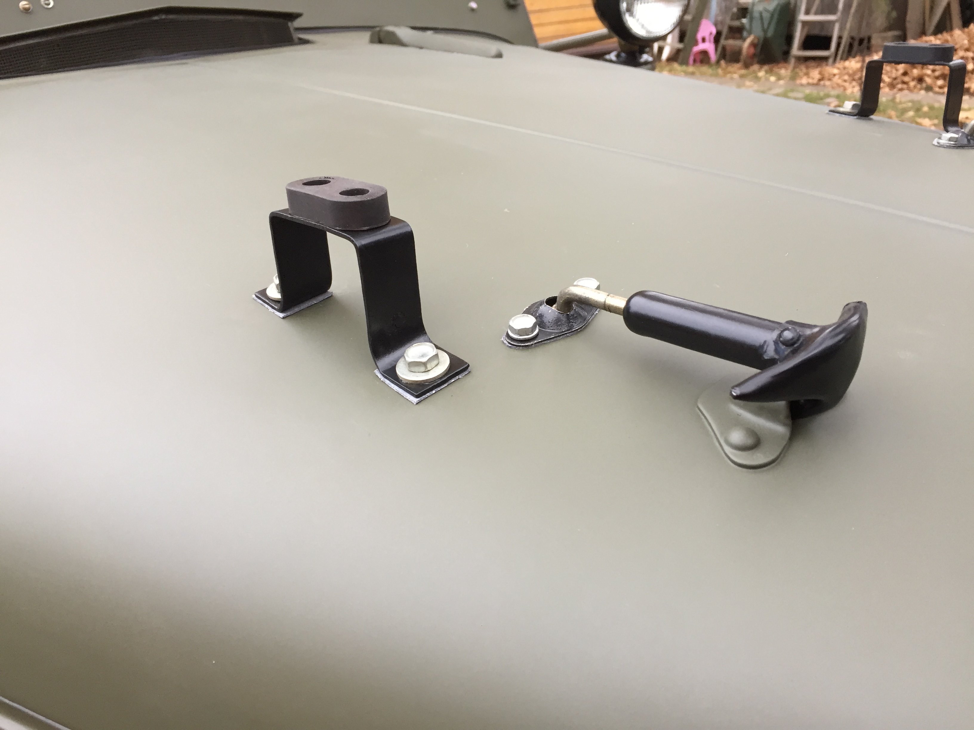

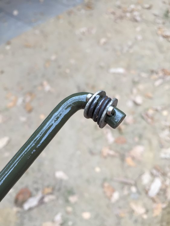

ВладимирВ 3 377 Жалоба Опубликовано: 21 октября 2018 Чтоб подпорка не дребезжала в капоте, поставил пружинку. 4 Цитата Поделиться сообщением Ссылка на сообщение Поделиться на других сайтах

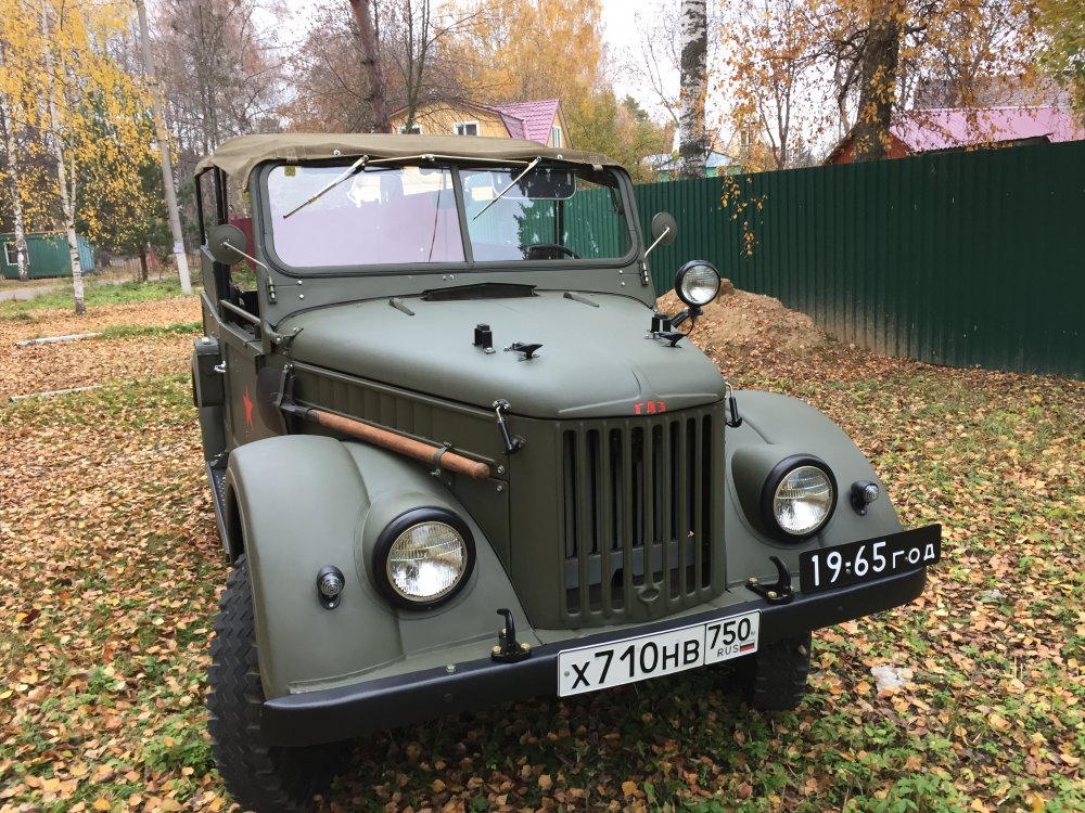

ВладимирВ 3 377 Жалоба Опубликовано: 21 октября 2018 Капот закончен, я счастлив. Спасибо Паджеро и Илье ДайХарду. 3 Цитата Поделиться сообщением Ссылка на сообщение Поделиться на других сайтах
Павел Першин 55 Жалоба Опубликовано: 22 октября 2018 3 литра базы ушло на капот?! Цитата Поделиться сообщением Ссылка на сообщение Поделиться на других сайтах
ВладимирВ 3 377 Жалоба Опубликовано: 22 октября 2018 (изменено) Я как Бэнкси. Три баллончика пшик-пшик ! ))) Изменено 22 октября 2018 пользователем ВладимирВ Цитата Поделиться сообщением Ссылка на сообщение Поделиться на других сайтах
Павел Першин 55 Жалоба Опубликовано: 22 октября 2018 26 минут назад, ВладимирВ сказал: Я как Бэнкси. Три баллончика пшик-пшик ! ))) Да да, уже почитал что баллонами красишь. Цитата Поделиться сообщением Ссылка на сообщение Поделиться на других сайтах
Гога68 1 310 Жалоба Опубликовано: 22 октября 2018 значит можно и так. хорошо Цитата Поделиться сообщением Ссылка на сообщение Поделиться на других сайтах
