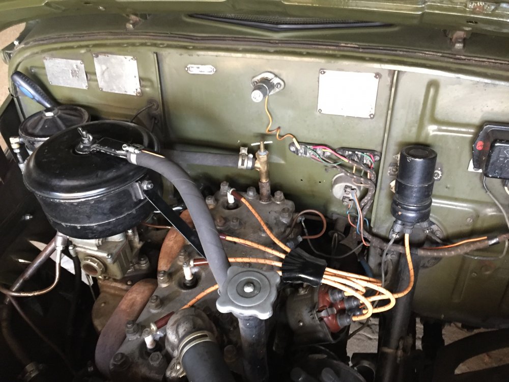

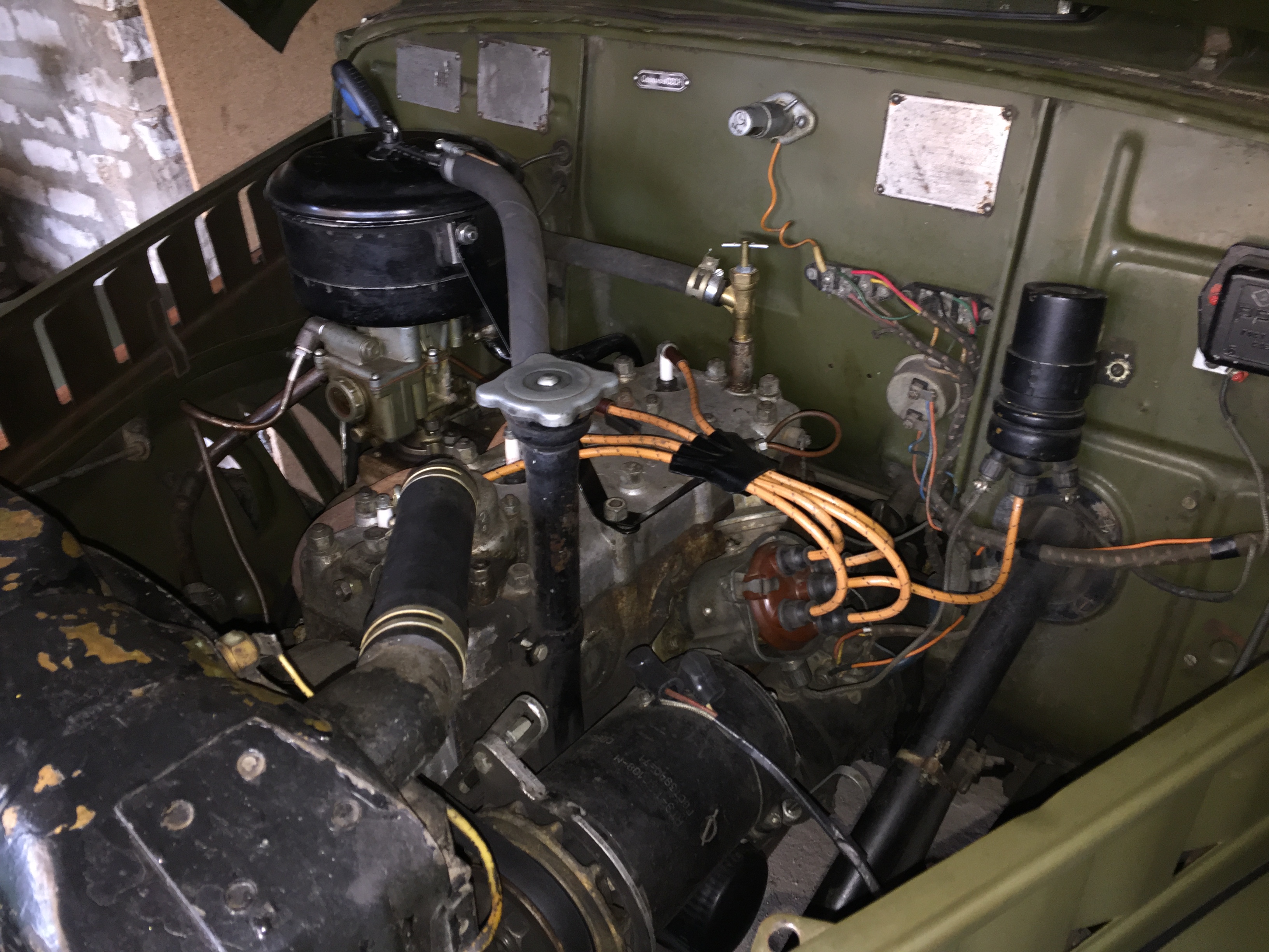

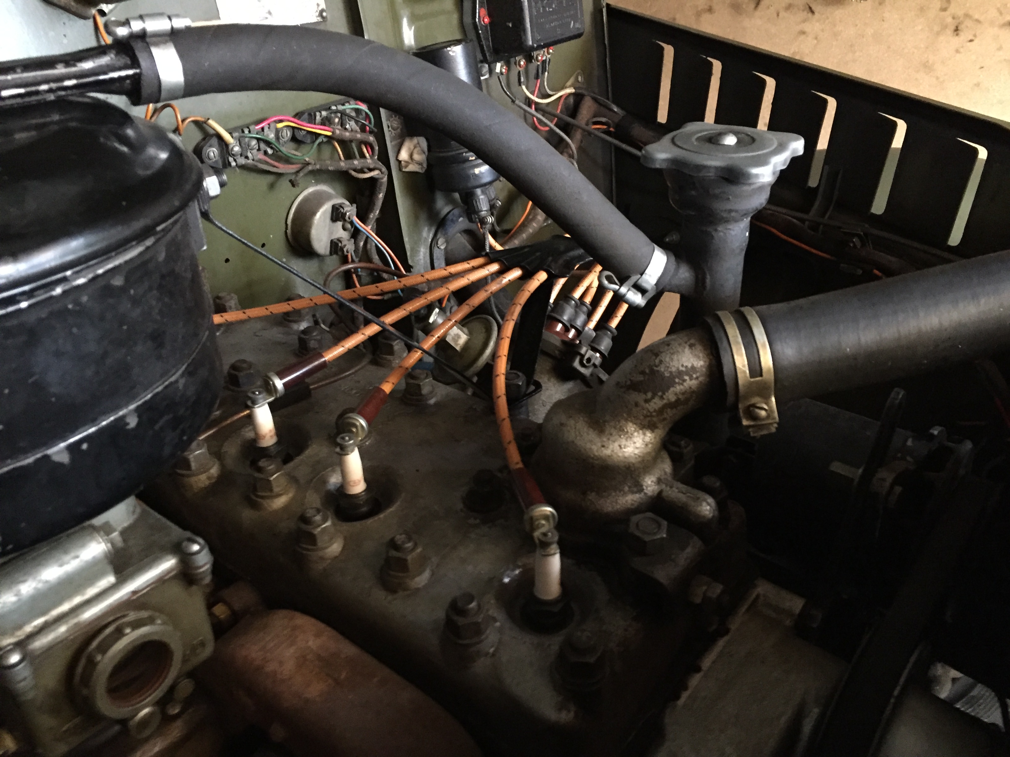

ВладимирВ 3 329 Жалоба Опубликовано: 7 ноября 2018 Поставил перчатку на вв провода, правда четырехпалую, москвичевскую. Но тех лет. Заодно выпрямил кронштейн воздухофильтра. Раньше он огибал утятницу экранировки и заметно пружинил. 2 Цитата Поделиться сообщением Ссылка на сообщение Поделиться на других сайтах

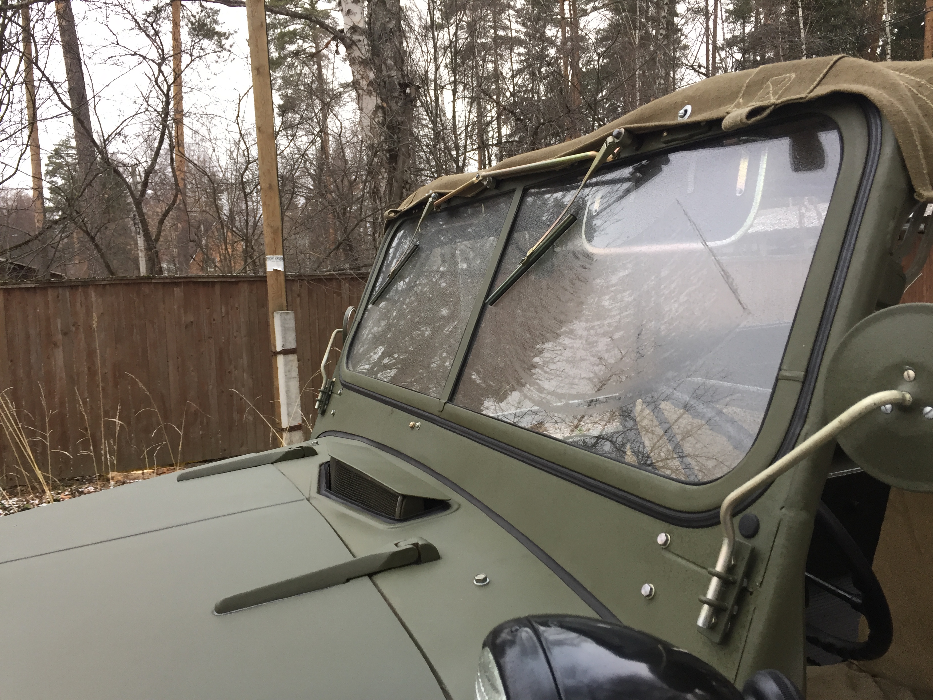

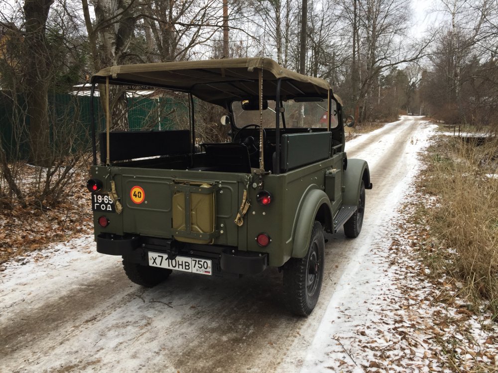

ВладимирВ 3 329 Жалоба Опубликовано: 22 ноября 2018 Сегодня закрыл сезон. Перед тем как поставить на пеньки до весны, сгонял на заправку и залил баки, чтоб не ржавели. Стекла обмерзали, пока не включил вентилятор обогрева. 5 Цитата Поделиться сообщением Ссылка на сообщение Поделиться на других сайтах

ВладимирВ 3 329 Жалоба Опубликовано: 23 ноября 2018 17 минут назад, Газават Газюльский сказал: Даааа... с этой накидочкой зябко в такую-то погоду. Какая уж тут зима. Это сугубо летний вариант. Не, в небольшой минус на ходу теплее чем просто на улице пешком. Из печки здорово теплом дует. Но на ходу ! ) Цитата Поделиться сообщением Ссылка на сообщение Поделиться на других сайтах

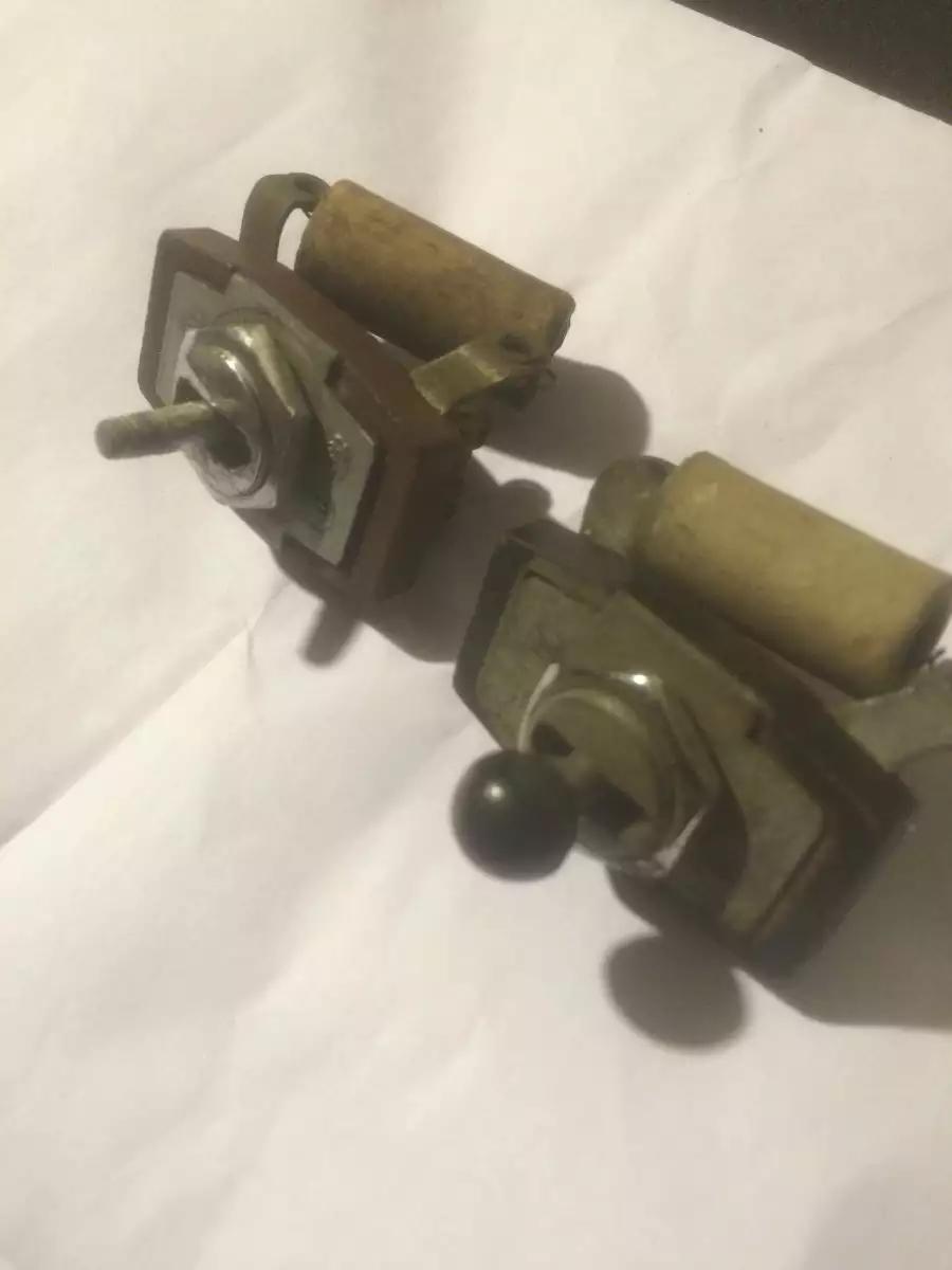

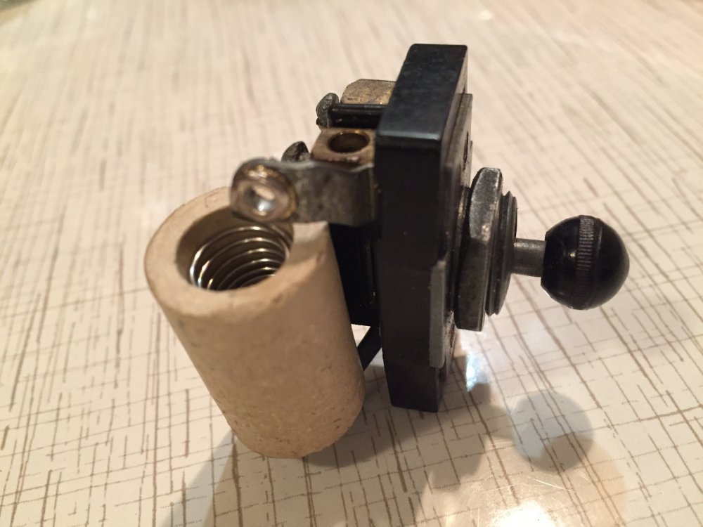

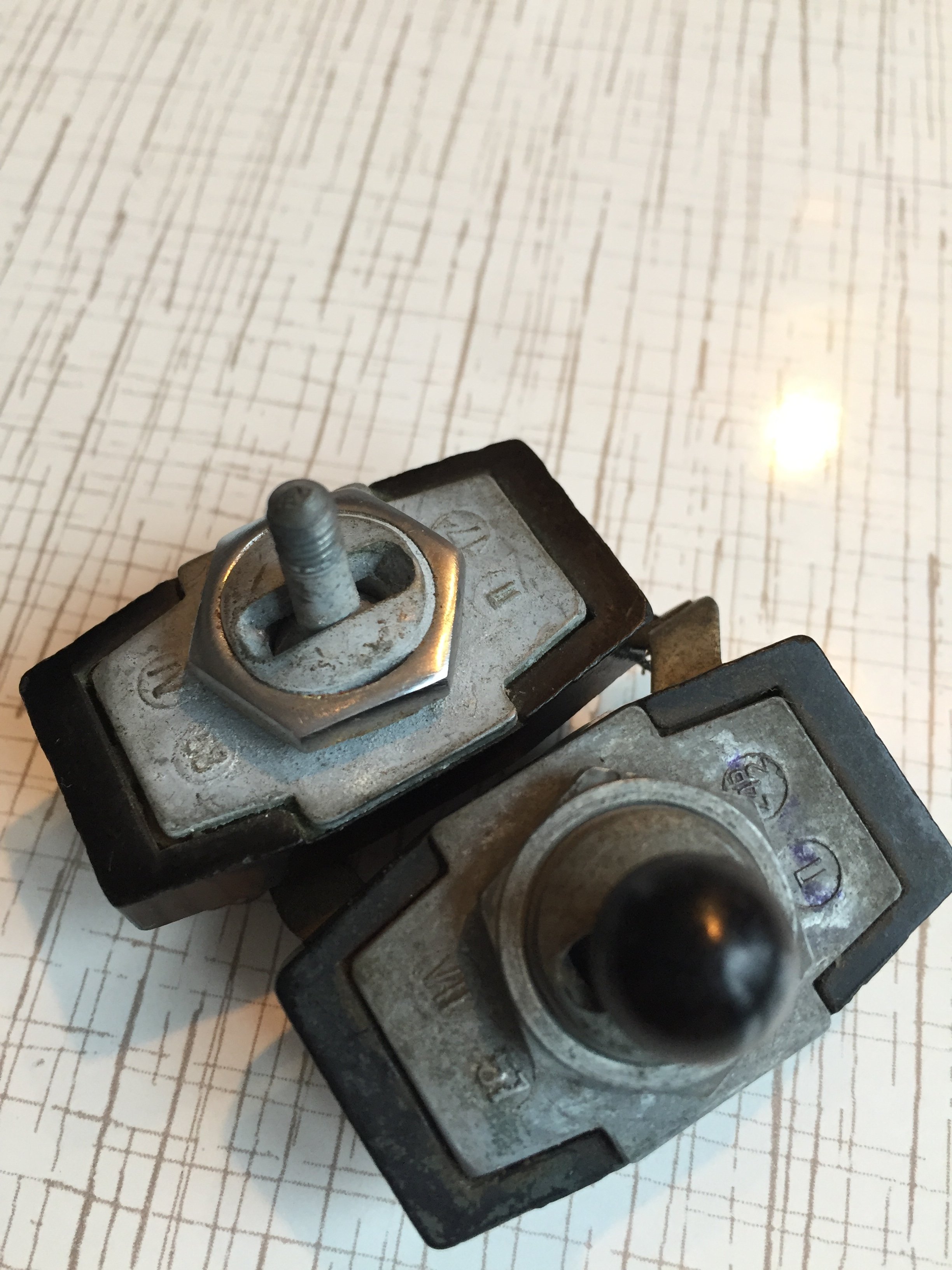

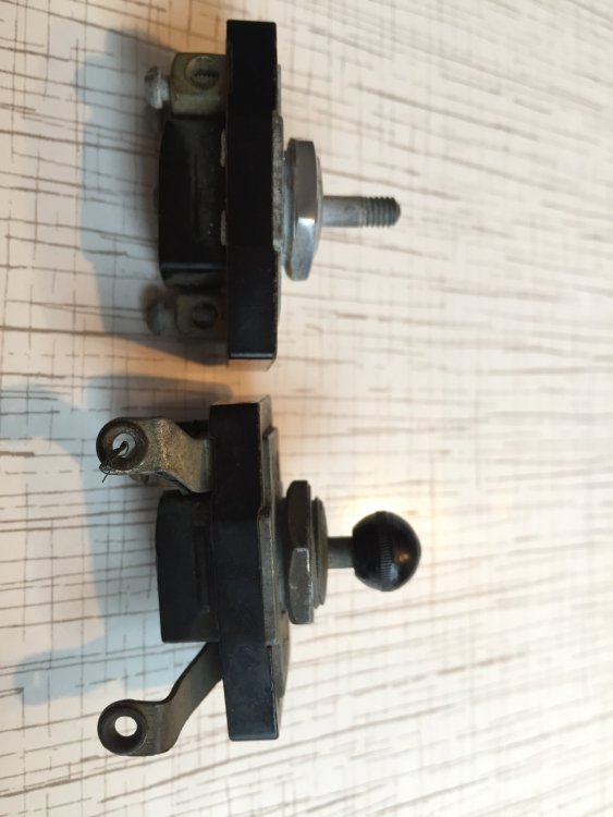

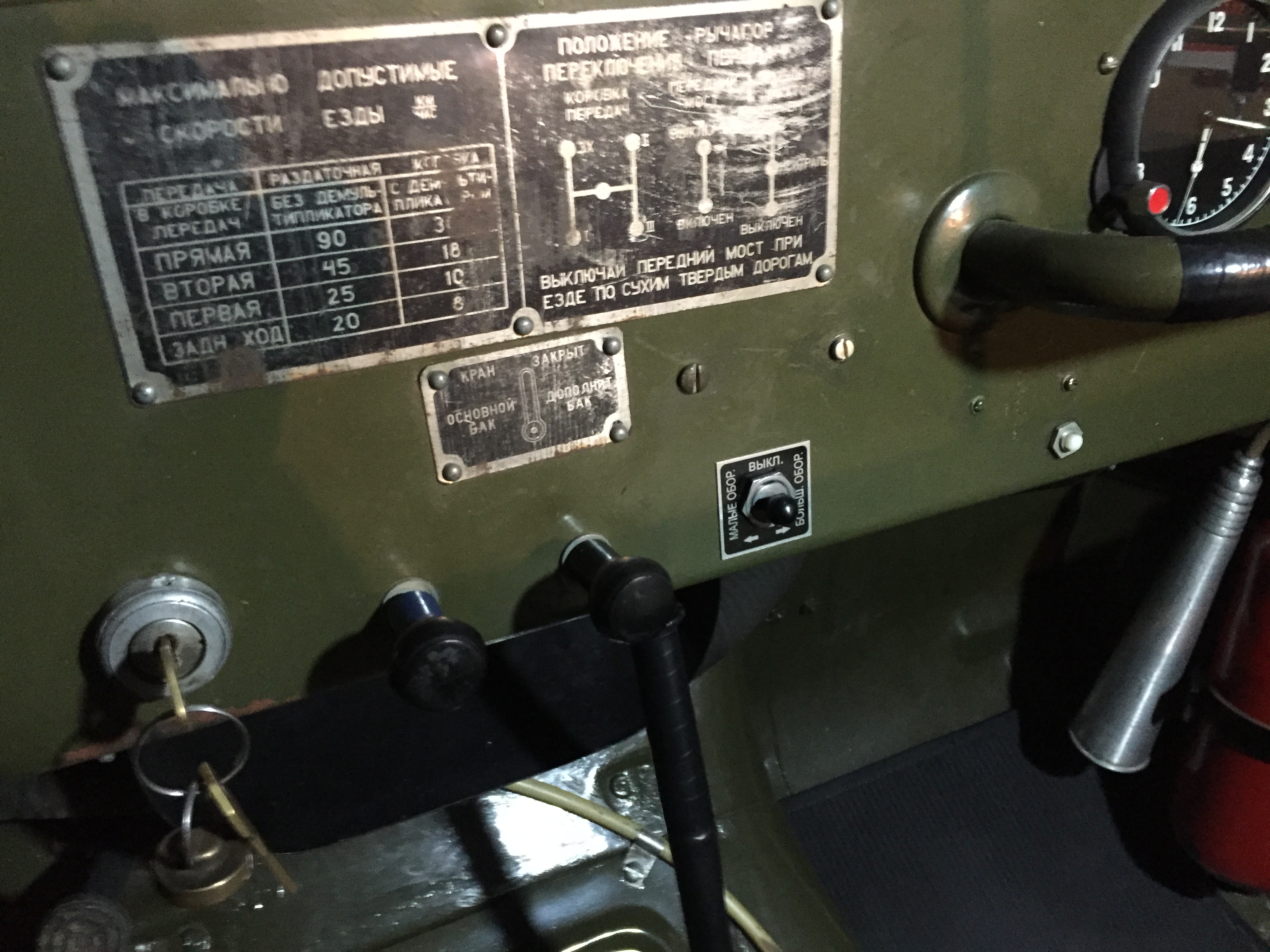

ВладимирВ 3 329 Жалоба Опубликовано: 15 декабря 2018 Купил по случаю пару переключателей 57 и 58 года рождения. С хромированной гайкой похож на Победовский от поворотников. А с шариком очень похож на наш ранний от печки. Вопрос, может кто знает номинал, вид, форму добавочного резистора тех лет? Под одной лапкой приклепан обрывок оголенного провода. Цитата Поделиться сообщением Ссылка на сообщение Поделиться на других сайтах
Maxx1969 2 749 Жалоба Опубликовано: 15 декабря 2018 резистор такой же как и на поздних переключателях..переставь с более позднего и не парься. 1 Цитата Поделиться сообщением Ссылка на сообщение Поделиться на других сайтах

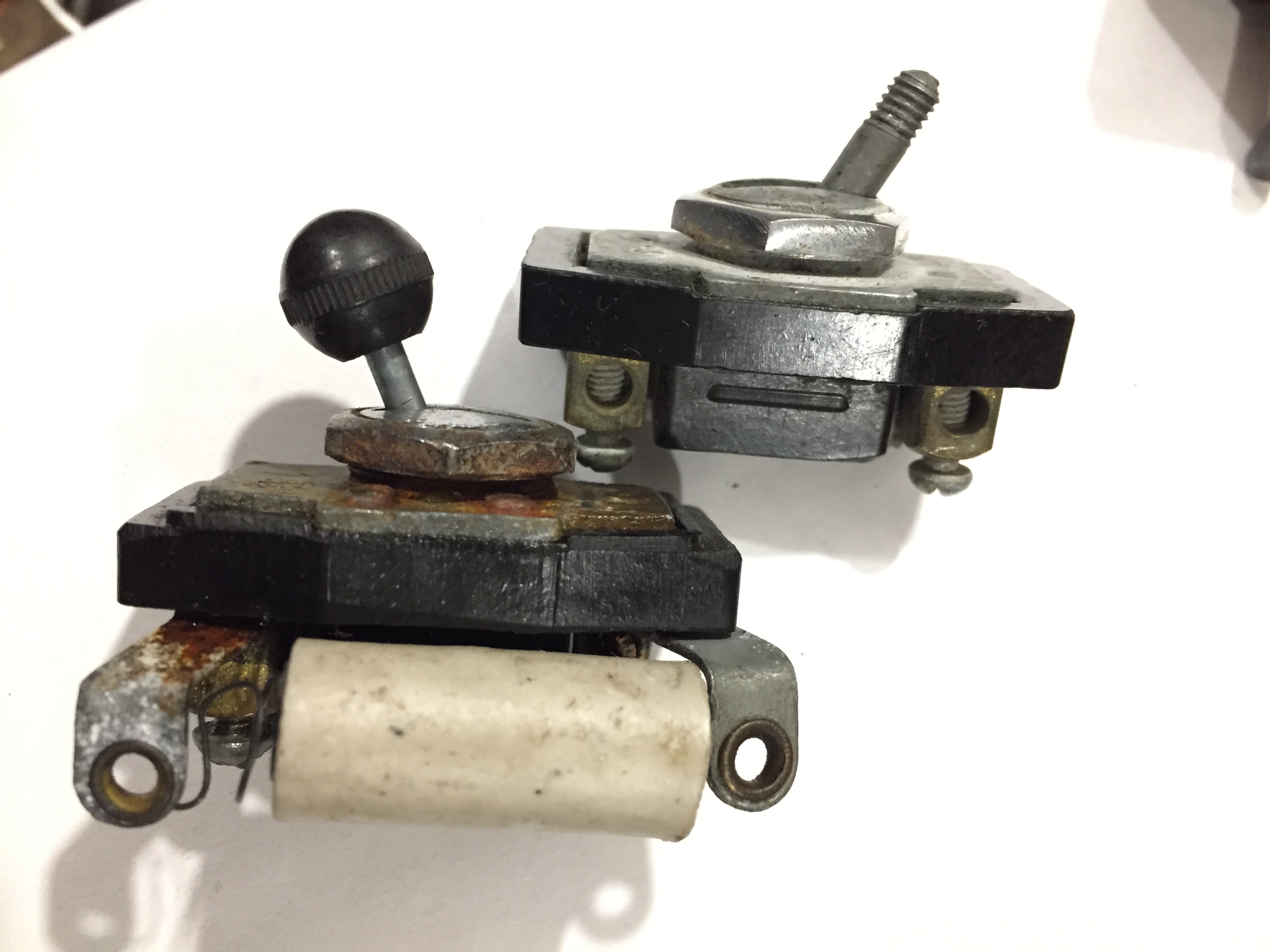

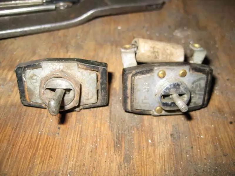

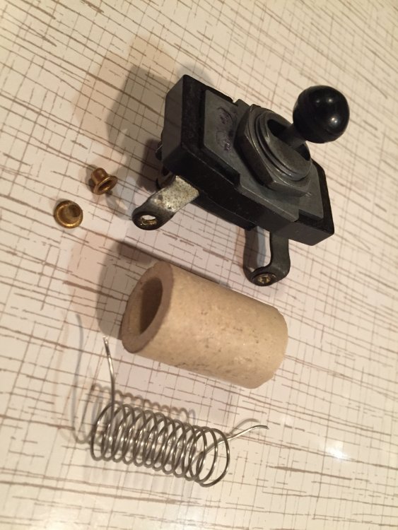

ВладимирВ 3 329 Жалоба Опубликовано: 20 декабря 2018 На поздних переключателях керамическая трубка глазурованная, на ранних нет. Понимаю, что ее все равно не видно, но ведь для себя делаю, хочется как надо. Цитата Поделиться сообщением Ссылка на сообщение Поделиться на других сайтах
ВладимирВ 3 329 Жалоба Опубликовано: 20 декабря 2018 (изменено) Коллега ДайХард померил реальный изолятор : Длинна 25,внутренний диаметр 8,внешний 11 мм. Сопротивление 2 - 4 ома. Трубчатые заклепки латунь. Восстановил историческую справедливость. Кстати, такие же переключатели П 24 б2 стояли на Победах в управлении подсветкой приборов. Изменено 20 декабря 2018 пользователем ВладимирВ 2 Цитата Поделиться сообщением Ссылка на сообщение Поделиться на других сайтах
-vovan- 100 Жалоба Опубликовано: 25 декабря 2018 (изменено) В 20.12.2018 в 13:01, ВладимирВ сказал: Коллега ДайХард померил реальный изолятор : Длинна 25,внутренний диаметр 8,внешний 11 мм. Сопротивление 2 - 4 ома. Трубчатые заклепки латунь. Восстановил историческую справедливость. Кстати, такие же переключатели П 24 б2 стояли на Победах в управлении подсветкой приборов. О какой исторической справедливости идет речь, если на ГАЗ 69 1965 года выпуска в принципе не должно быть такого переключателя с шариком? Изменено 25 декабря 2018 пользователем -vovan- 1 Цитата Поделиться сообщением Ссылка на сообщение Поделиться на других сайтах
ВладимирВ 3 329 Жалоба Опубликовано: 25 декабря 2018 Ну да. И капота ГаЗ... Речь шла о восстановлении именно переключателя в первозданный вид. Спасибо. Цитата Поделиться сообщением Ссылка на сообщение Поделиться на других сайтах

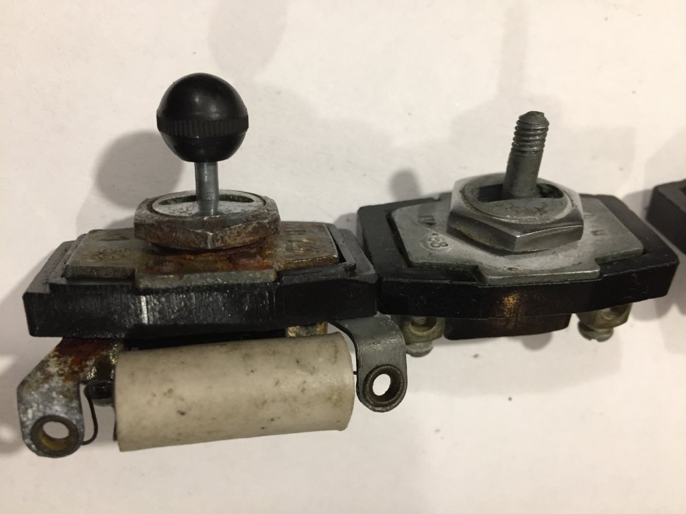

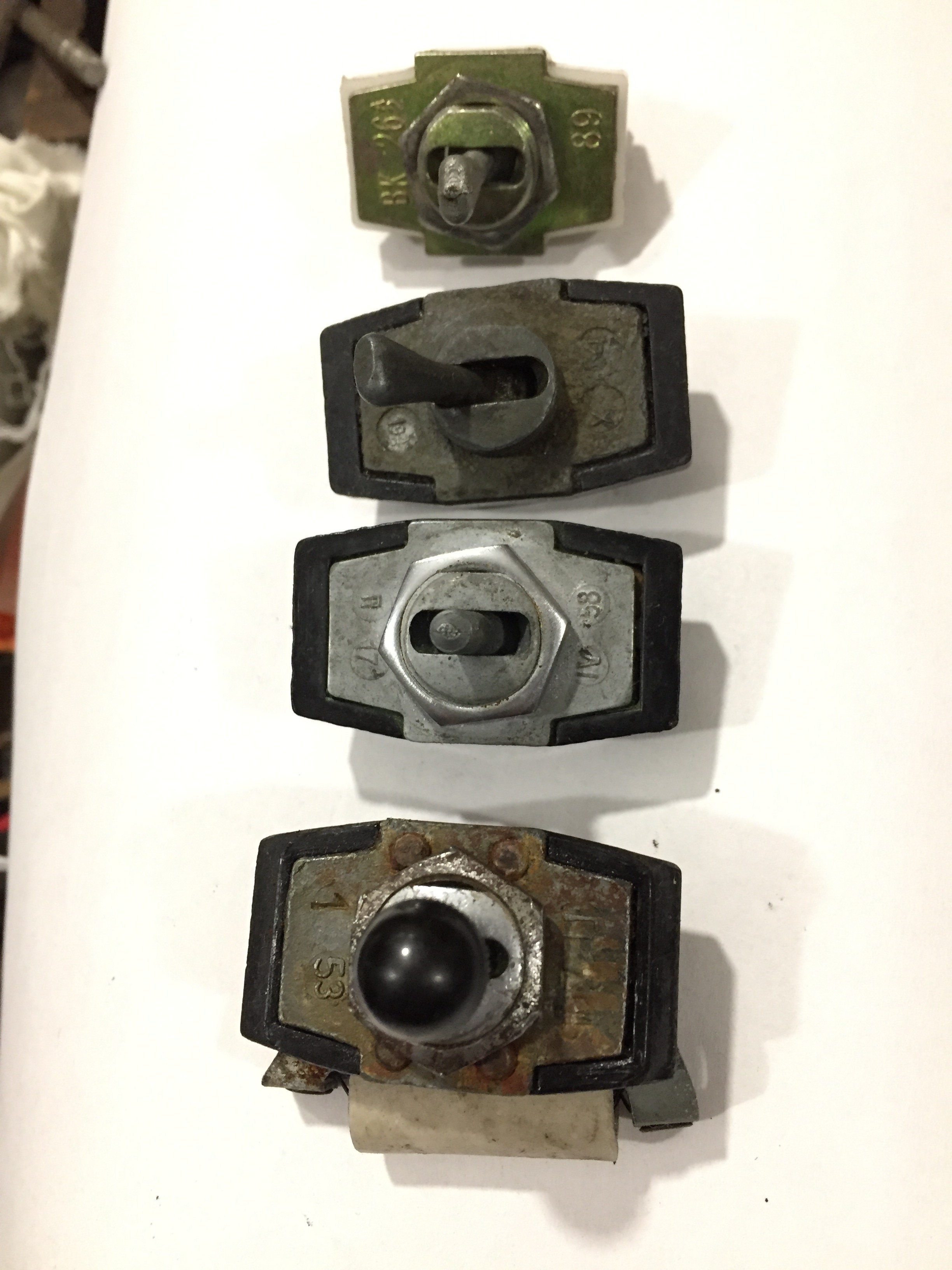

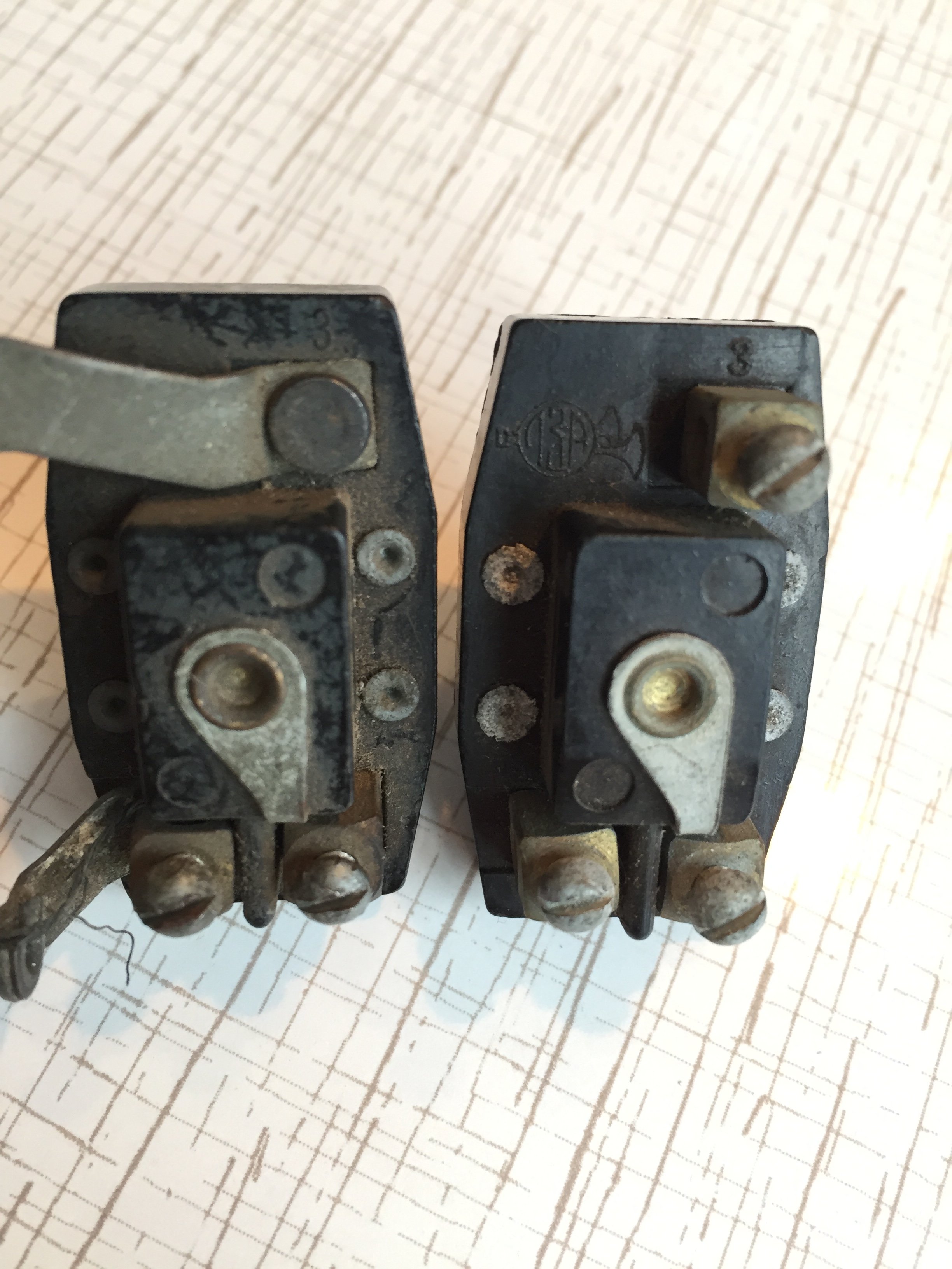

ВладимирВ 3 329 Жалоба Опубликовано: 29 декабря 2018 Порылся в гараже, откопал еще древних переключателей. На самом старом п 24, 1953 года, ножка и резьба тоньше. Головка и гайка хром, гайка под ключ 16 мм. Цитата Поделиться сообщением Ссылка на сообщение Поделиться на других сайтах
kr@b 17 Жалоба Опубликовано: 30 декабря 2018 А на обдув стекла именно с резистором должен стоять переключатель??,без него не будет работать?? Цитата Поделиться сообщением Ссылка на сообщение Поделиться на других сайтах
ВладимирВ 3 329 Жалоба Опубликовано: 30 декабря 2018 Работать будет, но с резистором появится возможность двух скоростей. Цитата Поделиться сообщением Ссылка на сообщение Поделиться на других сайтах

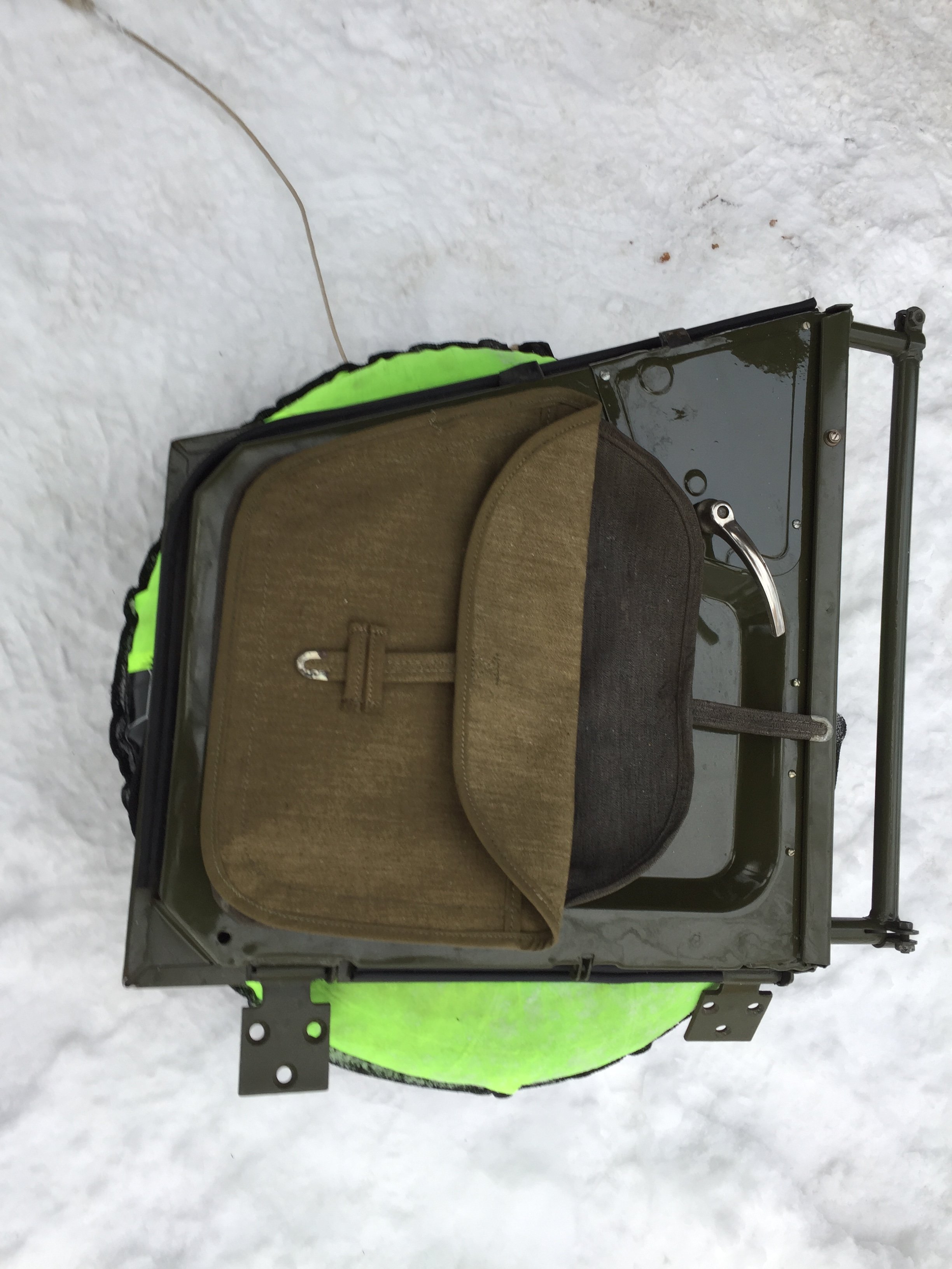

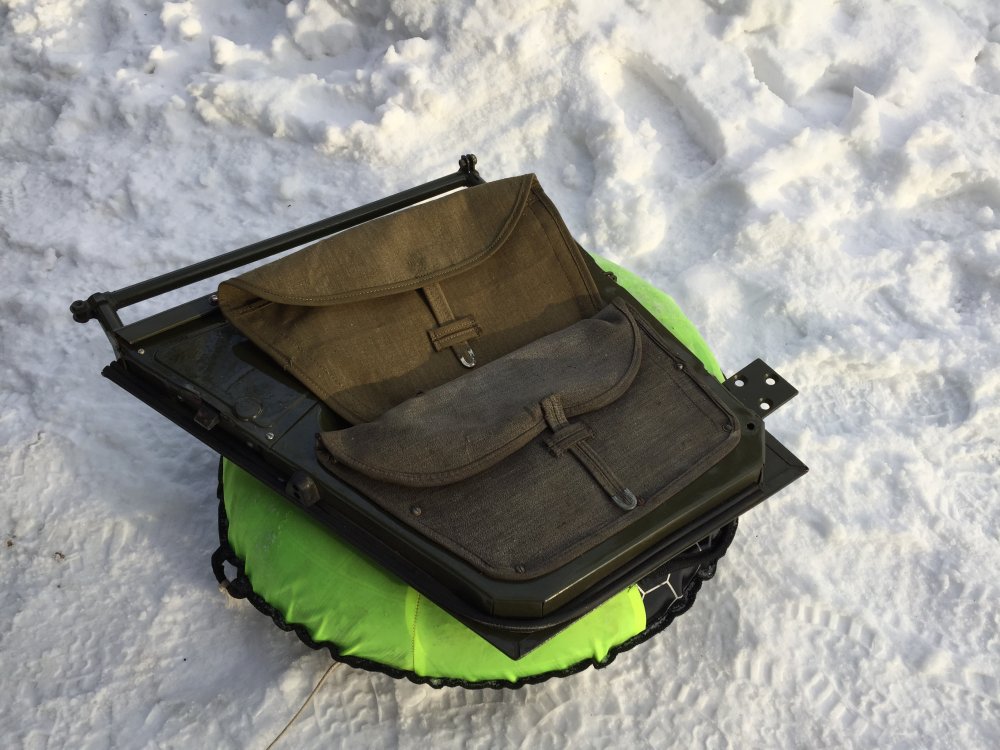

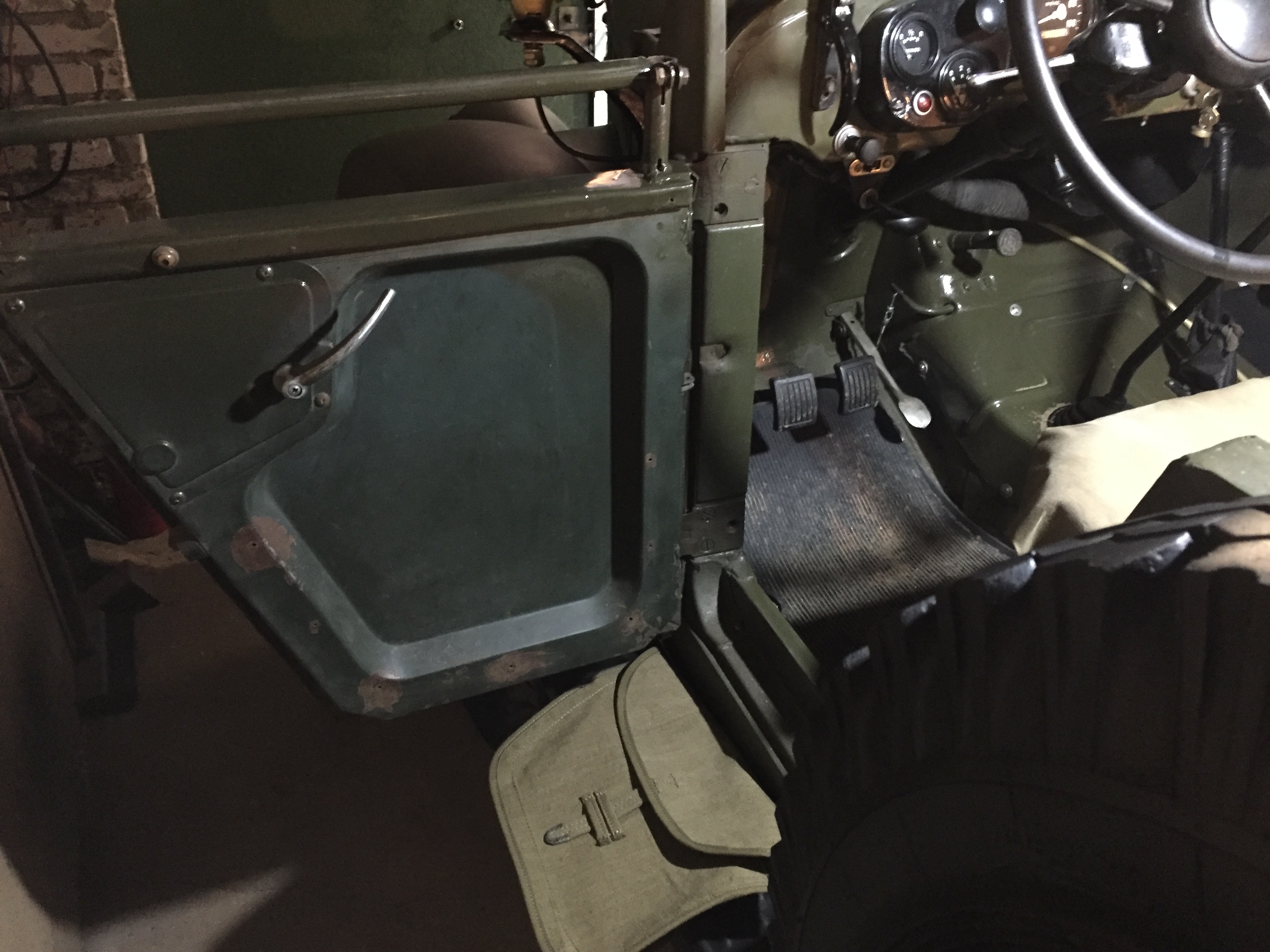

ВладимирВ 3 329 Жалоба Опубликовано: 19 января 2019 Половина зимы позади, скучаю по зимующему Газику. По случаю купил хорошие двери, весной буду делать. Цитата Поделиться сообщением Ссылка на сообщение Поделиться на других сайтах

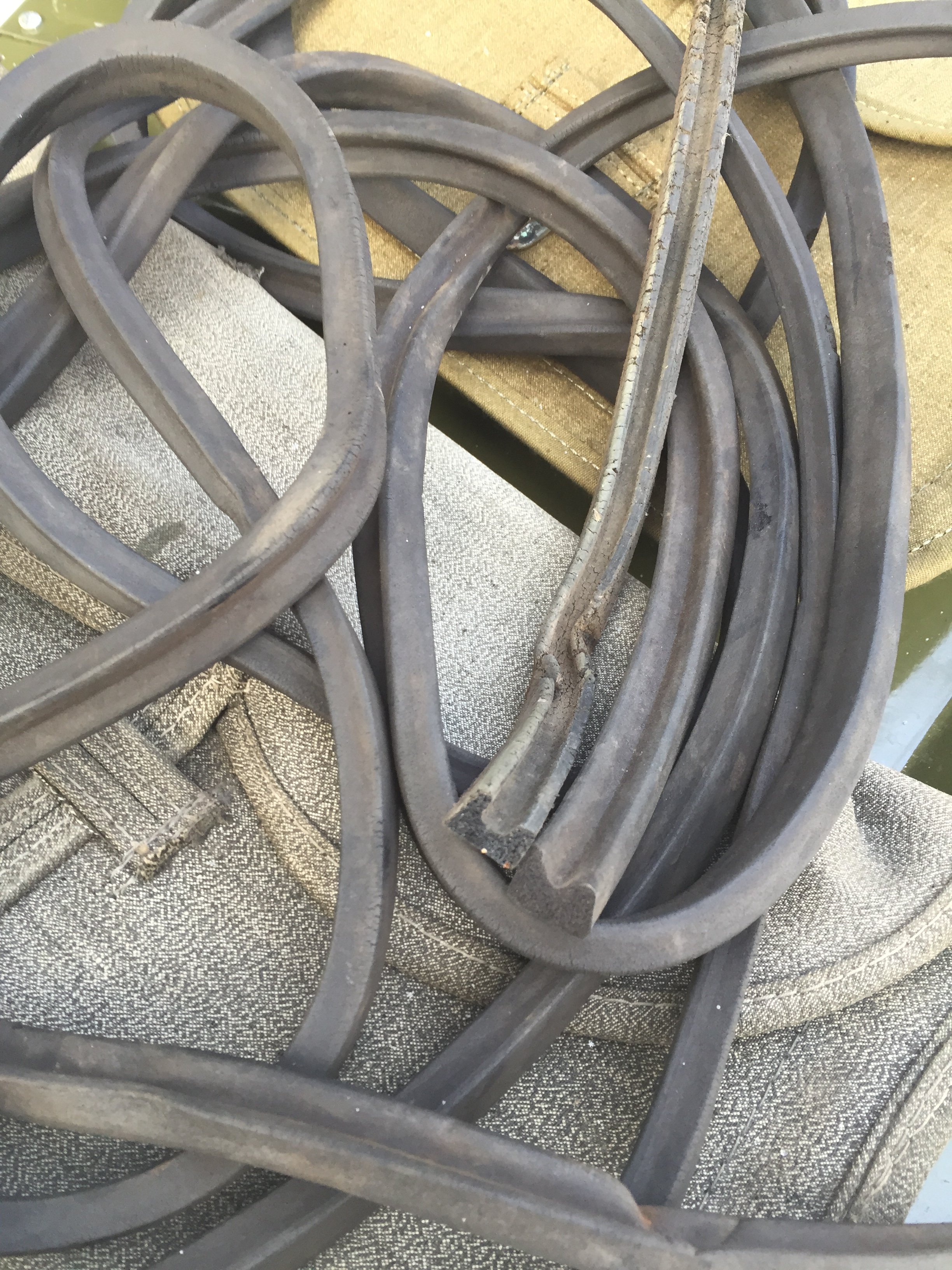

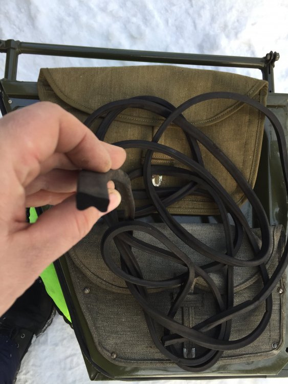

ВладимирВ 3 329 Жалоба Опубликовано: 19 января 2019 (изменено) Собираю необходимое к дверям. Брезентовая надверная сумка из Мурома - "Саша унд Зингер мануфактурен ГМБХ" ))). Резинка губчатая уплотнительная нужного профиля. Изменено 19 января 2019 пользователем ВладимирВ Цитата Поделиться сообщением Ссылка на сообщение Поделиться на других сайтах
