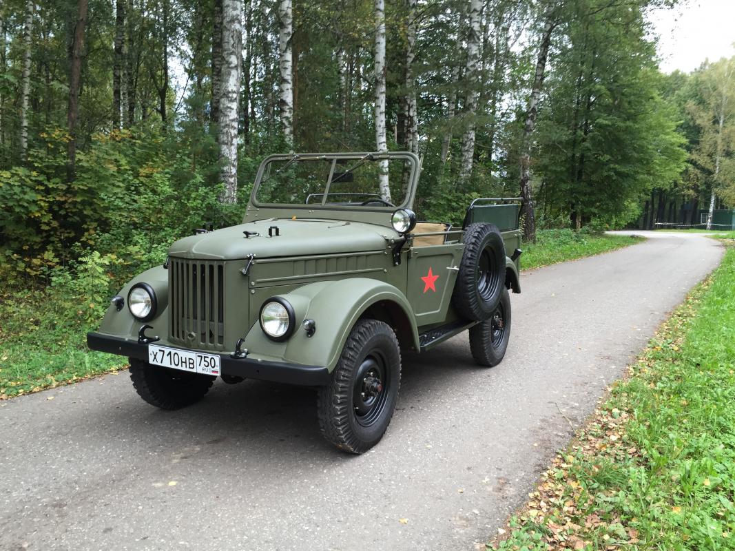

@drenalin 4 860 Жалоба Опубликовано: 26 октября 2016 Я не совсем понял, как достигнута матовость покрытия? Цитата Поделиться сообщением Ссылка на сообщение Поделиться на других сайтах
ВладимирВ 3 363 Жалоба Опубликовано: 26 октября 2016 Матовый лак в баллончике. Покрывать надо уже до конца вставшую краску, иначе вскрывактся. Цитата Поделиться сообщением Ссылка на сообщение Поделиться на других сайтах

ВладимирВ 3 363 Жалоба Опубликовано: 27 октября 2016 (изменено) Заодно "отмыл" номер на раме... Ещё вопрос к опытным товарищам - что сверху, крылья внахлест на радиаторную часть, или наоборот? Изменено 27 октября 2016 пользователем ВладимирВ 1 Цитата Поделиться сообщением Ссылка на сообщение Поделиться на других сайтах
макс плюшкин 146 Жалоба Опубликовано: 27 октября 2016 Заодно "отмыл" номер на раме... Ещё вопрос к опытным товарищам - что сверху, крылья внахлест на радиаторную часть, или наоборот? На сколько я помню их по другому не поставишь! Надо же., даже хомуты те что должны быть?!) Цитата Поделиться сообщением Ссылка на сообщение Поделиться на других сайтах
Maxx1969 2 749 Жалоба Опубликовано: 27 октября 2016 Не те..Уже обсуждали в теме Денис002..там винтовые хомуты.И фото выложено. 1 Цитата Поделиться сообщением Ссылка на сообщение Поделиться на других сайтах
макс плюшкин 146 Жалоба Опубликовано: 27 октября 2016 Возможно я и ошибся... Цитата Поделиться сообщением Ссылка на сообщение Поделиться на других сайтах
ВладимирВ 3 363 Жалоба Опубликовано: 27 октября 2016 С хомутами я пошел по принципу Стакана. Какие снял, такие и поставил. Хотя и винтовыми желтенькими запасся. Вот в системе охлаждения их сразу поставить не удалось. Тосол потихоньку бежал, несмотря на зачистку всех литьевых швов и облоя. Поменял современные хомуты на старорежимные через месяц, когда шланги "приседелись" или прикипели и течь больше не появлялась. Цитата Поделиться сообщением Ссылка на сообщение Поделиться на других сайтах
ВладимирВ 3 363 Жалоба Опубликовано: 27 октября 2016 На сколько я помню их по другому не поставишь! Надо же., даже хомуты те что должны быть?!) В том и дело, что поставишь! И я на разных машинах видел и так и так... Цитата Поделиться сообщением Ссылка на сообщение Поделиться на других сайтах

ВладимирВ 3 363 Жалоба Опубликовано: 2 ноября 2016 Вопрос с крыльями и радиатором. По логике крылья должны быть сверху радиаторной решетки. Но мне не понравилось, как стыкуется бампер. Поставил наоборот, кст как и было изначально. А как задумано на заводе, кто знает? 1 Цитата Поделиться сообщением Ссылка на сообщение Поделиться на других сайтах
макс87 525 Жалоба Опубликовано: 2 ноября 2016 думаю-все же крылья по верх решетки..... Так собирать проще!!! Цитата Поделиться сообщением Ссылка на сообщение Поделиться на других сайтах
Алексей Попович 175 Жалоба Опубликовано: 2 ноября 2016 Вы поступили правильно Цитата Поделиться сообщением Ссылка на сообщение Поделиться на других сайтах
ВладимирВ 3 363 Жалоба Опубликовано: 2 ноября 2016 Мне показалось, что коллега Axma00707 собрал крылья вверх, Стакан - вниз.... Вот я и не понимаю, где истинна. 1 Цитата Поделиться сообщением Ссылка на сообщение Поделиться на других сайтах
Axma00707 1 300 Жалоба Опубликовано: 2 ноября 2016 Все верно, я ставил поверх, но надо так как сделал Стакан Цитата Поделиться сообщением Ссылка на сообщение Поделиться на других сайтах
