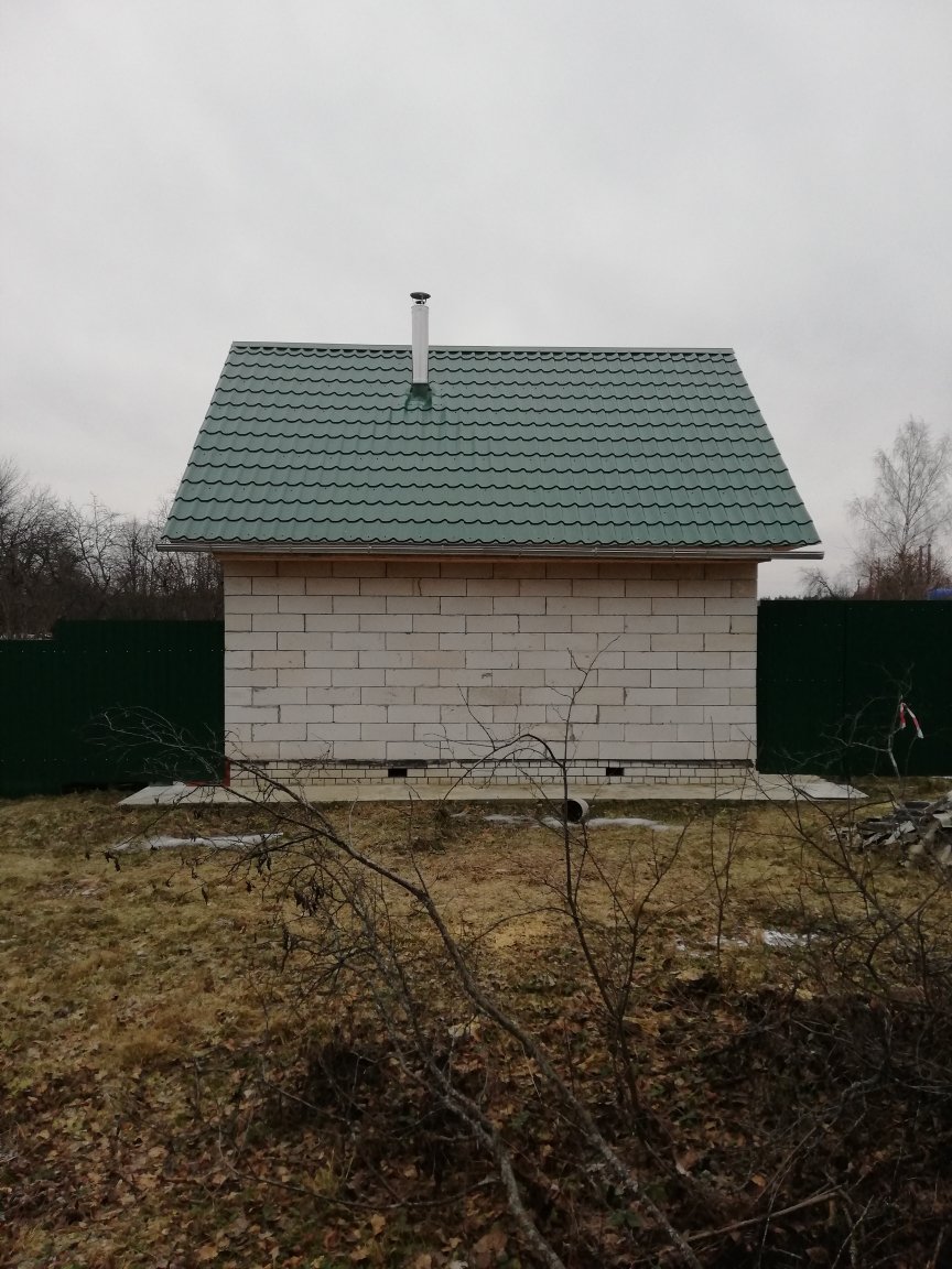

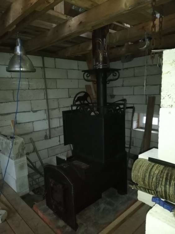

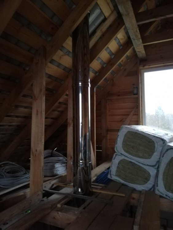

Alex52 1 218 Жалоба Опубликовано: 1 января 2020 Процесс созидания идет, медленно но идет.... 2 Цитата Поделиться сообщением Ссылка на сообщение Поделиться на других сайтах
kyzya 465 Жалоба Опубликовано: 1 января 2020 Наружная труба сендвича весьма прилично греется ,при проходе перекрытия учти,деревом на фото укреплено как временная мера? Самому пришлось переделывать.... Цитата Поделиться сообщением Ссылка на сообщение Поделиться на других сайтах
Саша Вии 786 Жалоба Опубликовано: 1 января 2020 Можно обмотать дополнительно поверх трубы материал стеклоткань+ асбест. У меня тоже сендвич рядом со стропилиной проходит , зазор пару см .Обмотал для успокоения совести)) 1 Цитата Поделиться сообщением Ссылка на сообщение Поделиться на других сайтах
Саша Вии 786 Жалоба Опубликовано: 1 января 2020 Вообще высота от печи до стропилы довольно большая на фото, там горячо уже не должно быть. 1 Цитата Поделиться сообщением Ссылка на сообщение Поделиться на других сайтах
Механник 3 311 Жалоба Опубликовано: 1 января 2020 На срезе трубы вроде 400 должно быть. Иначе тяги не будет. Цитата Поделиться сообщением Ссылка на сообщение Поделиться на других сайтах
Alex52 1 218 Жалоба Опубликовано: 1 января 2020 3 часа назад, kyzya сказал: Наружная труба сендвича весьма прилично греется ,при проходе перекрытия учти,деревом на фото укреплено как временная мера? Самому пришлось переделывать.... Все верно, при переходе на второй этаж временное крепление, как буду делать пока не знаю, но 100% что то не горючее и плохо проводящее тепло. Кстати СМЛ кто пробовал??? 1 Цитата Поделиться сообщением Ссылка на сообщение Поделиться на других сайтах
Саша Вии 786 Жалоба Опубликовано: 2 января 2020 При переходе на второй этаж вокруг трубы делают металический ящик из тонкого железа и засыпают керамзитом. Ящики в магазине продаются. Цитата Поделиться сообщением Ссылка на сообщение Поделиться на других сайтах
