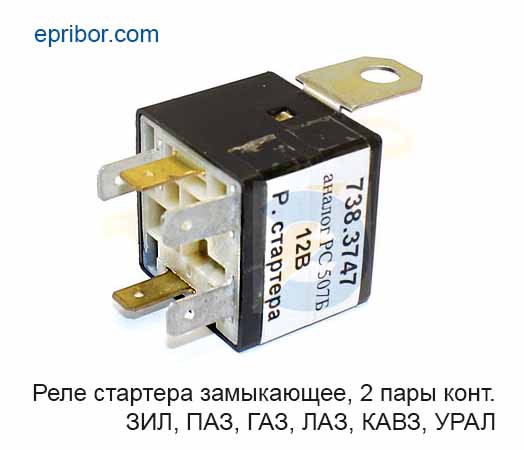

АлексейК 1 172 Жалоба Опубликовано: 21 ноября 2016 Хрен знает сколько тысяч раз пройдено, на хрен знает скольких тысячах авто. Отдельные реле на дальний/ближний. С запиткой оных непосредственно от АКБ В нашем случае - от клеммы на генераторе. Хорошие провода нормального сечения от реле к фарам. И с массой, а не с перемычками с крыла на кузов. И будет на лампах ровно то, что на АКБ\генераторе. И будет нормальный свет. 3 Цитата Поделиться сообщением Ссылка на сообщение Поделиться на других сайтах

АлексейК 1 172 Жалоба Опубликовано: 22 ноября 2016 Юрий, все равно на родной проводке будет падение напряжения на фарах. И длина проводов, и многочисленные контакты, и переключатели - все собирается в кучу, и играет свою роль. На любой рабочей проводке ГАЗ-69, можно провести простой эксперимент. Завести машину, включить ближний свет, направив его на стену, к примеру. И банально, толстым проводом, даже ничего не прикручивая, подать с клеммы + генератора, напряжение прямо на клемму-колодку ближнего на брызговике. И посмотреть на результат. Он будет более чем очевиден. Цитата Поделиться сообщением Ссылка на сообщение Поделиться на других сайтах
