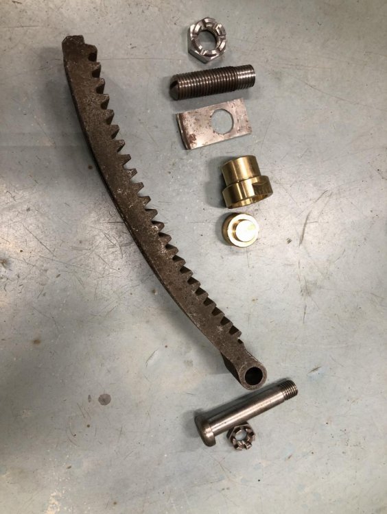

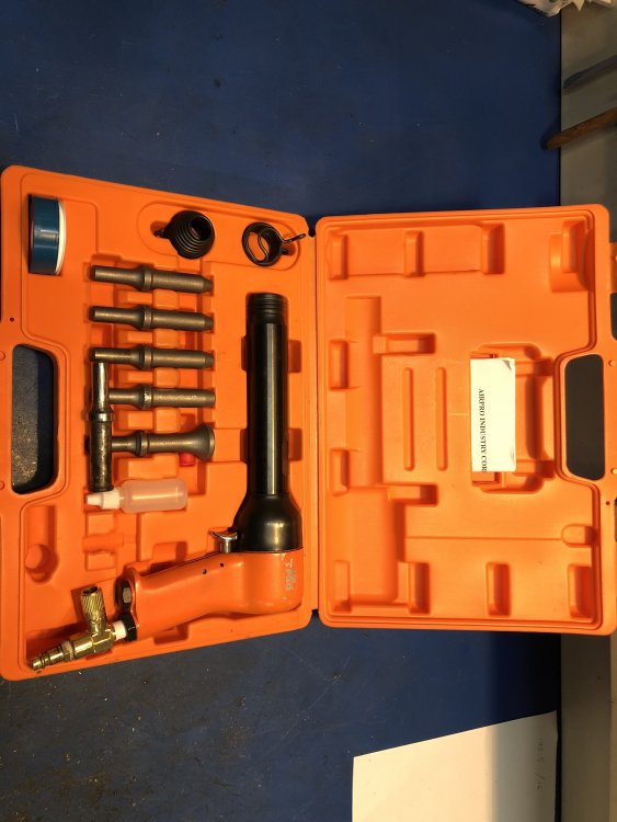

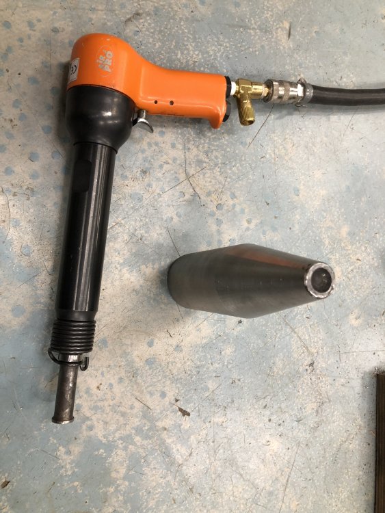

трубогиб 4 194 Жалоба Опубликовано: 7 декабря 2018 В 7 декабря 2018 г. в 00:39, Алексей Попович сказал: По возможности осветите в дальнейшем установку заклёпок -процесс ,оборудование . 7 Цитата Поделиться сообщением Ссылка на сообщение Поделиться на других сайтах

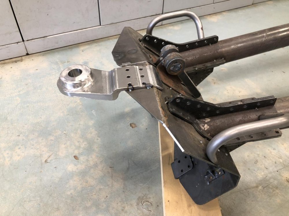

трубогиб 4 194 Жалоба Опубликовано: 7 декабря 2018 3 1 Цитата Поделиться сообщением Ссылка на сообщение Поделиться на других сайтах
трубогиб 4 194 Жалоба Опубликовано: 7 декабря 2018 58 минут назад, Стакан сказал: А чево это то? То винт под крест... То вообще голова под шестигранник??? Как так?! Я художник! Я так вижу! Цитата Поделиться сообщением Ссылка на сообщение Поделиться на других сайтах

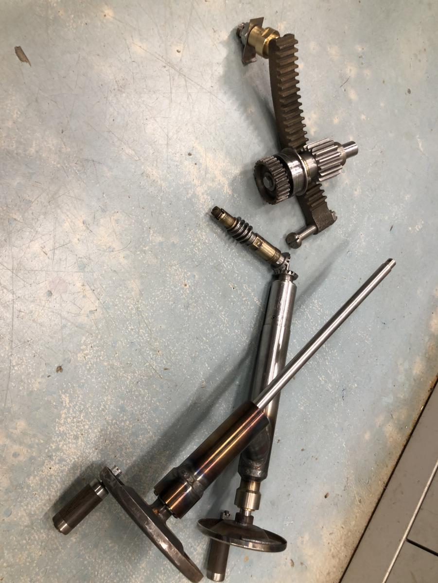

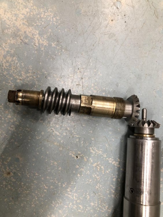

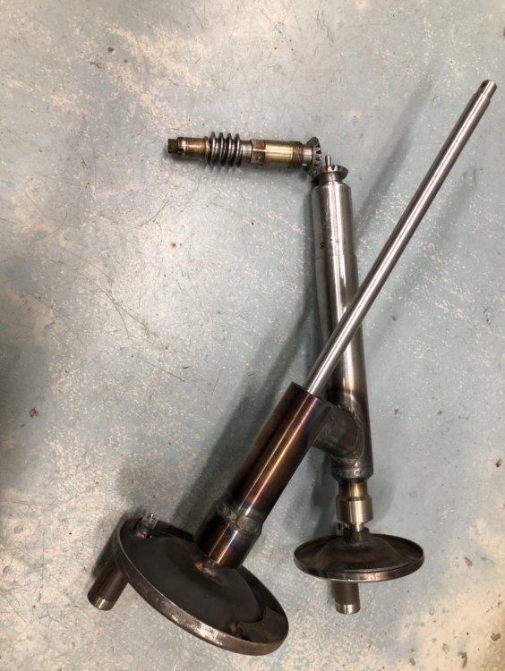

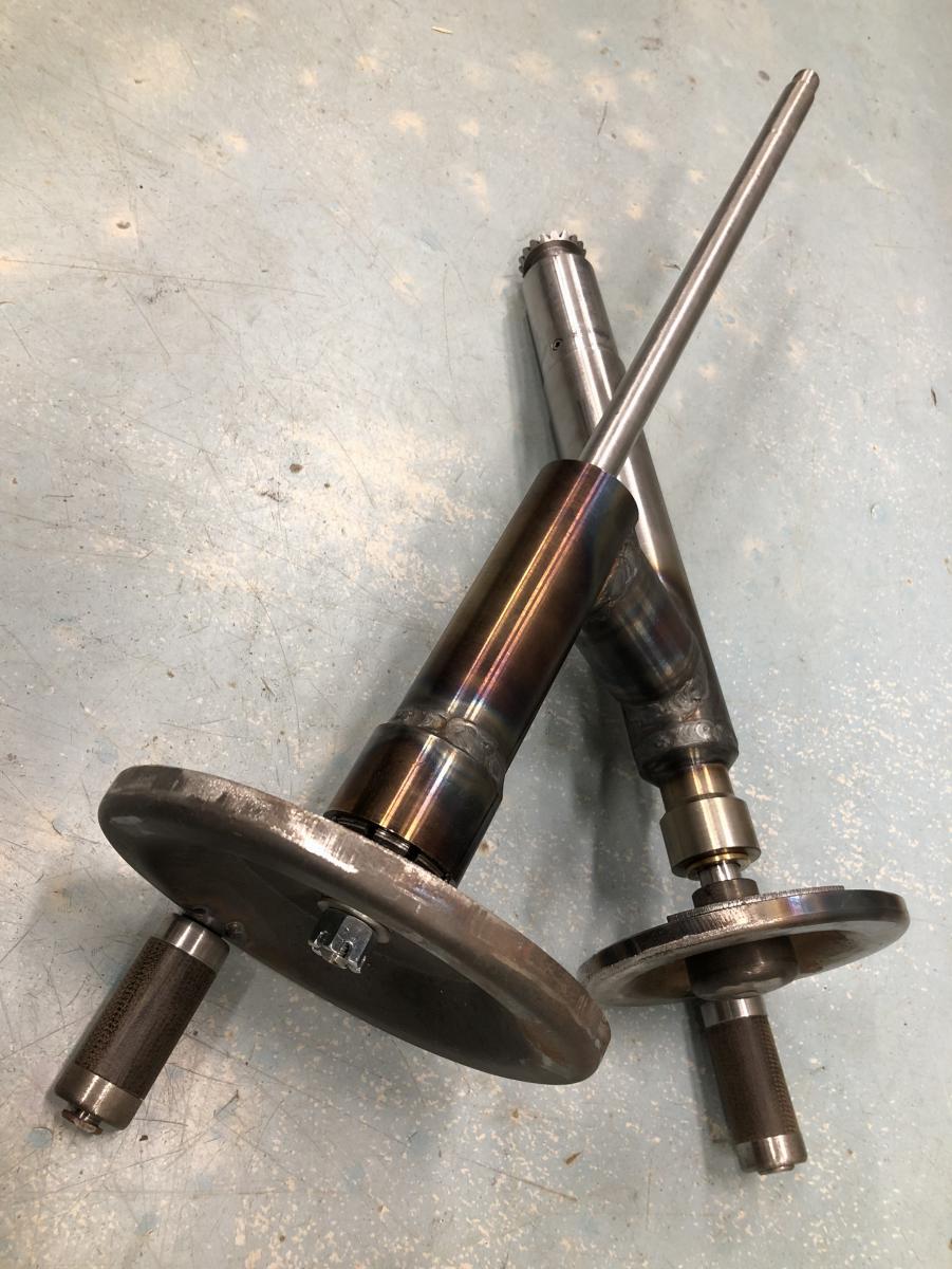

трубогиб 4 194 Жалоба Опубликовано: 7 декабря 2018 (изменено) Собираем сошники Изменено 7 декабря 2018 пользователем трубогиб 4 Цитата Поделиться сообщением Ссылка на сообщение Поделиться на других сайтах

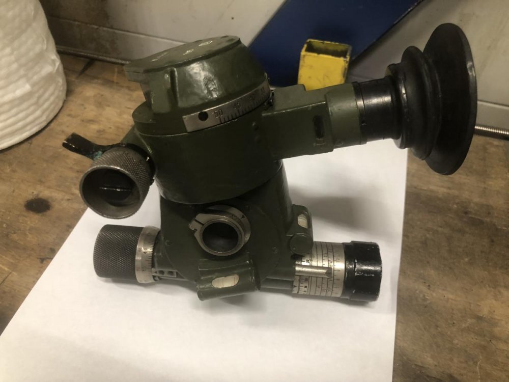

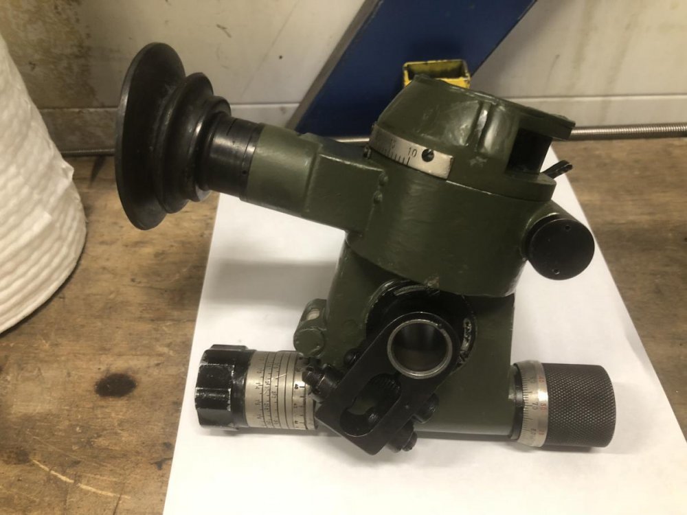

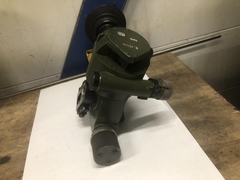

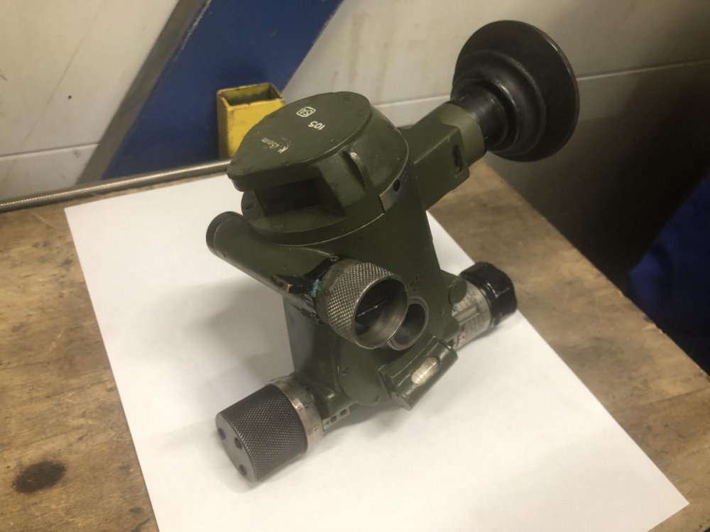

трубогиб 4 194 Жалоба Опубликовано: 8 декабря 2018 Прицел прикупил 3 Цитата Поделиться сообщением Ссылка на сообщение Поделиться на других сайтах
ВладимирВ 3 358 Жалоба Опубликовано: 8 декабря 2018 А как через него Тигр было видно ? Телефоном можно щелкнуть в окуляр ? ))) 1 Цитата Поделиться сообщением Ссылка на сообщение Поделиться на других сайтах
трубогиб 4 194 Жалоба Опубликовано: 8 декабря 2018 23 минуты назад, ВладимирВ сказал: А как через него Тигр было видно ? Телефоном можно щелкнуть в окуляр ? ))) Примерно так 2 2 Цитата Поделиться сообщением Ссылка на сообщение Поделиться на других сайтах
Алексей Попович 175 Жалоба Опубликовано: 8 декабря 2018 18 часов назад, трубогиб сказал: По возможности осветите Большое спасибо -греть ТИГ хороший выход, у меня к сожалению на это фантазии не хватило . Цитата Поделиться сообщением Ссылка на сообщение Поделиться на других сайтах

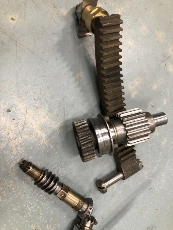

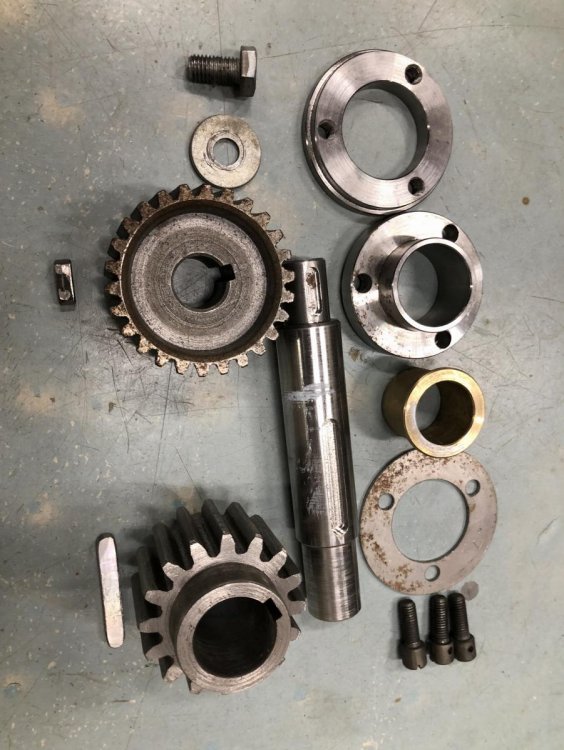

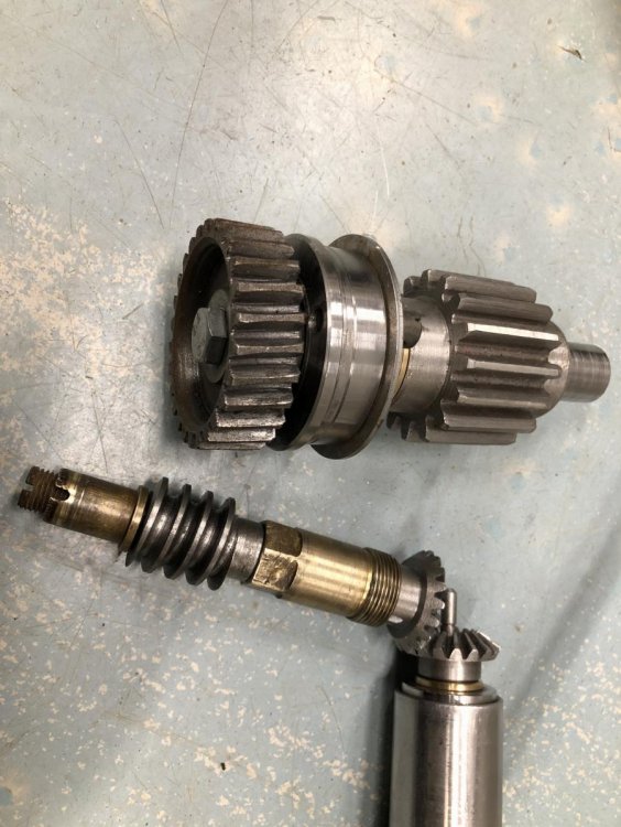

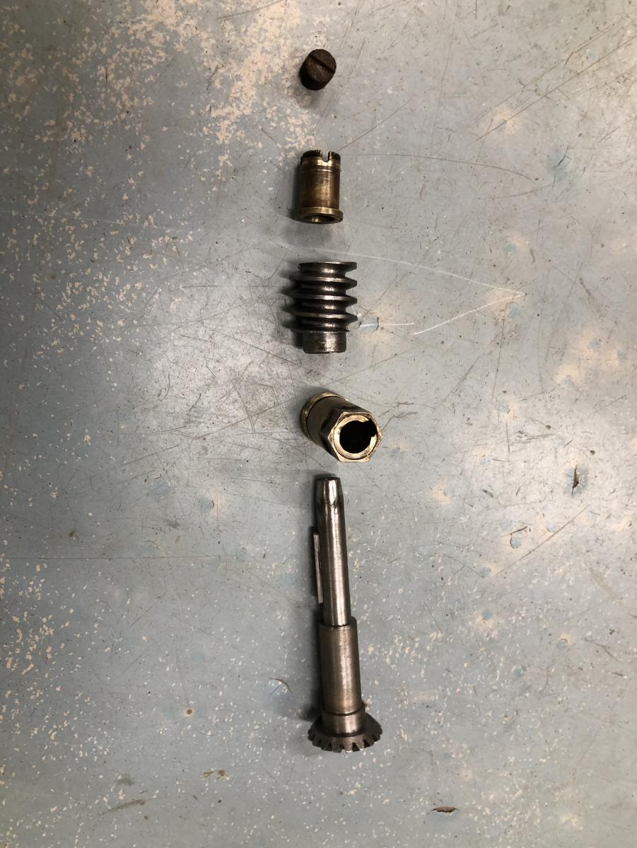

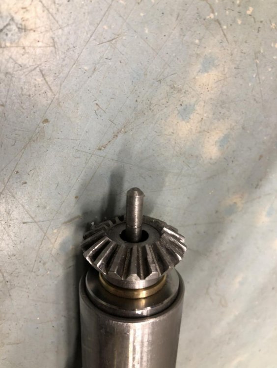

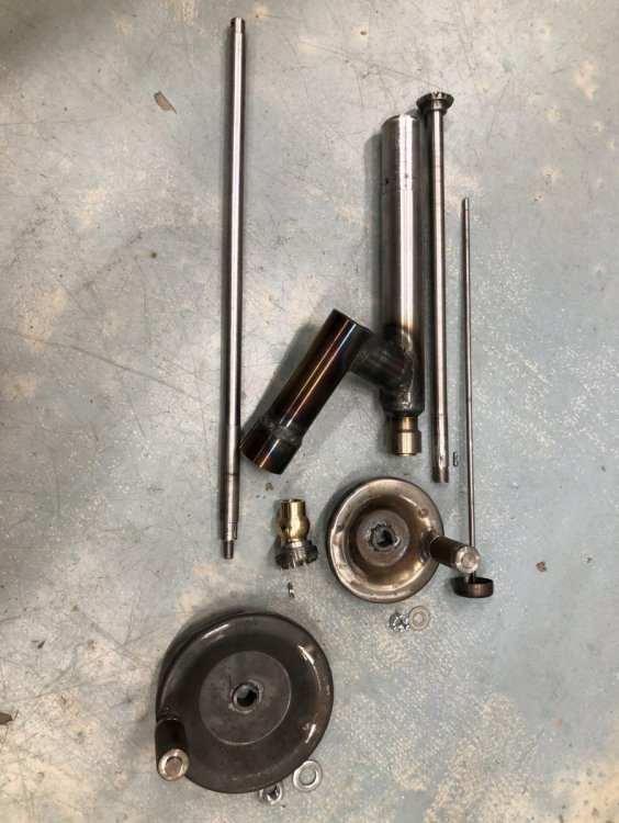

трубогиб 4 194 Жалоба Опубликовано: 9 декабря 2018 Штурвалы наведения и межанизм вертикали 4 Цитата Поделиться сообщением Ссылка на сообщение Поделиться на других сайтах

denisu_k 14 Жалоба Опубликовано: 10 декабря 2018 А марку пневмомолотка узнать можно? Цитата Поделиться сообщением Ссылка на сообщение Поделиться на других сайтах
трубогиб 4 194 Жалоба Опубликовано: 15 декабря 2018 В 10.12.2018 в 20:31, denisu_k сказал: А марку пневмомолотка узнать можно? Цитата Поделиться сообщением Ссылка на сообщение Поделиться на других сайтах
Region-73 1 170 Жалоба Опубликовано: 17 декабря 2018 Тигом греть заклепки!!! Это ж фантастика!!! Спасибо! Теперь раму зис-5 могу смело разбирать. Цитата Поделиться сообщением Ссылка на сообщение Поделиться на других сайтах
трубогиб 4 194 Жалоба Опубликовано: 18 декабря 2018 14 часов назад, Region-73 сказал: Тигом греть заклепки!!! Это ж фантастика!!! Спасибо! Теперь раму зис-5 могу смело разбирать. Греть нужно начиная с 8 мм, меньше и так хорошо клепаются. И да! Чтобы красиво заклепывалось нужно чтобы торчало 1,5 D 1 1 Цитата Поделиться сообщением Ссылка на сообщение Поделиться на других сайтах

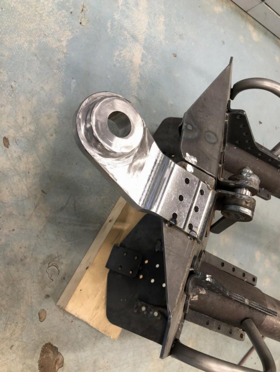

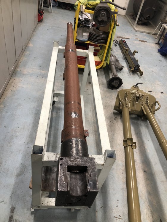

трубогиб 4 194 Жалоба Опубликовано: 29 декабря 2018 Не! Ну так-то я конечно не верю, но...... К Новому году образовалась главная запчасть! Спасибо Дедушка Мороз!!! 13 1 Цитата Поделиться сообщением Ссылка на сообщение Поделиться на других сайтах
