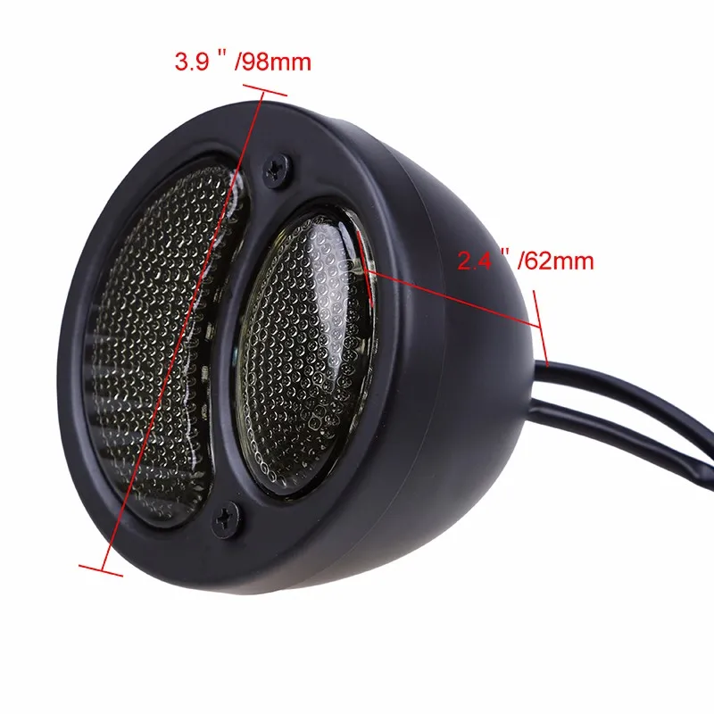

АлексейК 1 174 Жалоба Опубликовано: 7 мая 2017 (изменено) Альтернатива задним фонарям для поклонников модерна. Есть разных цветов корпуса и стекла. https://ru.aliexpress.com/item/2017-Motorcycle-Tail-Light-Rear-Brake-Stop-Light-with-STOP-Logo-Holder-Lamp-Aluminum-for-Harley/32797562788.html?spm=2114.03010208.6.1.PiNjvO&s=p Изменено 7 мая 2017 пользователем АлексейК 3 Цитата Поделиться сообщением Ссылка на сообщение Поделиться на других сайтах

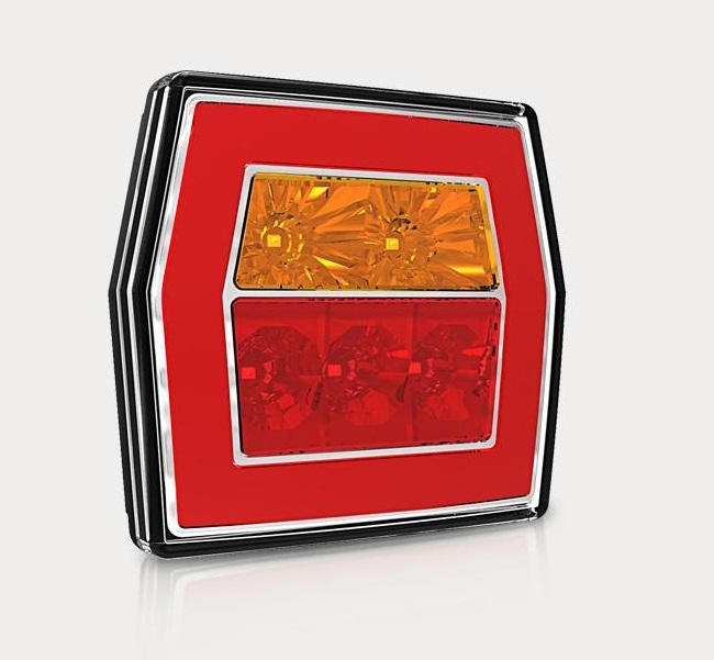

E_Gor 210 Жалоба Опубликовано: 7 августа 2017 Не китайское, конечно, но мне понравилось: http://wesem.ru/cat/signalnyj_svet/ft122_led/ По размеру сильно меньше, нежели круглые от еврофуры. Надеюсь по креплению не шибко отличается, 45 мм между центрами. Наши не измерял, но вроде подходит. Ценник, конечно, конский, но светит шикарно! Для тех, кто не заморочен похожестью на оригинал. Себе если только в запас спрячу, поменять-то совсем не сложно. Цитата Поделиться сообщением Ссылка на сообщение Поделиться на других сайтах

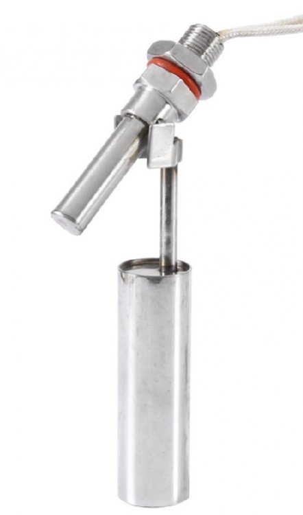

E_Gor 210 Жалоба Опубликовано: 28 августа 2017 Часто можно было слышать шутку: "Если из двигателя не капает масло, значит его там нет." За точность цитаты не ручаюсь. Давно задумывался над установкой датчика минимального уровня масла. Обленился смотреть, ибо уже на четырех последних автомобилях это не требовалось часто. Но на ГАЗике с 417 мотором возможно снова надо будет привыкать. Чтобы не попасть в неприятную ситуацию задумываюсь об установке датчика минимального уровня масла. Есть такие на 12vi.ru , но они пластиковые и на вопрос об отношении его к маслу и высокой температуре ответа не получил. Совершенно случайно увидел у китайцев. Нержавейка, от -35 до 125 градусов. Должен подойти. Главное правильно установить в поддон. Установка возможна поплавком вверх или вниз. То есть можно будет выбрать на замыкание или размыкание будет работать. https://ru.aliexpress.com/item/110V-Horizontal-Tank-Liquid-Float-Switch-Water-Level-Sensor-Stainless-Steel-Side-Mount-Stainless-Steel-Float/32739503919.html?spm=a2g0s.8937460.0.0.eC9oMY Не заказывал еще. Размеров не знаю конкретно этого. Но встречались под полудюймовую резьбу. Возможно этот меньше, полудюймовая великовата для поддона. Если сравнивать с толщиной проводов, вроде нормально... Цитата Поделиться сообщением Ссылка на сообщение Поделиться на других сайтах
dgonios 347 Жалоба Опубликовано: 28 августа 2017 Описание товара поплавок переключатель используемого устройства для замера уровня жидкости в резервуаре. переключатель может приводить насос, индикатор, сигнал тревоги, или другое устройство. Применение их с гидропоники, морской танк, резервуар пресной воды, садоводства, аквариумы для управления мощностью головы, миски для животных, аквариумы, фильтрация, отопление, насосы, пруды, подвал сигнализации, лодки, Кондиционер стока кастрюли, давления, чистки ковров Маха, риф аквариум, контроля жидкости, лед машин, кофейники, морской, автомобильной, автомобили, тропические аквариумы, испарителя конденсации линия, В реле или то, что когда-нибудь ваш проект может быть. Примечание: Поскольку текущая, что коммутатор может нести гораздо немного (0.5A), Необходимо использовать реле или контактора, когда это связано с нагрузкой, реле и контактор не включены здесь. Нитки dia: 9.5 мм; Провода Длина: 39 см/15.35 "; поплавок Размеры: 55x17 мм/2.2 "x 0.67" (Ш * Г) Макс. Отказ Напряжение: AC/DC 220 В; Макс. Переключатель ток: 0.5A; Макс. Переключатель Напряжение: AC/DC 100 В; Макс Мощность: 10 Вт Температура диапазон:-30C-+ 125C; Макс. Контактное сопротивление: 100 м ом; с шестигранной головкой Размеры: 14x14x4 мм/0.55 "х 0.55" х 0.16 "(Д * Ш * t) Нарушение Высота: 94 мм/3.7 "; нарушая угол: 45 градусов; Для тела всего Длина: 119 мм/4.6 "; Название продукта: поплавковый выключатель Страна производства: Китай; Материал: Нержавеющая сталь; Чистая Вес: 38 г; Упаковка Содержание: 1 х уровень воды Сенсор Примечание: легкие съемки и различные дисплеи могут вызвать цвет товара на картинке немного отличается от Реальная вещь. измерения допускается погрешность составляет +/-1-3 см. Цитата Поделиться сообщением Ссылка на сообщение Поделиться на других сайтах
АлексейК 1 174 Жалоба Опубликовано: 28 августа 2017 Гы! В половине поддонов иномарочных движков. По цене металлолома на разборке, берем такой убитый-мятый поддон. С датчиком. Не китайским, качественным. ))) Цитата Поделиться сообщением Ссылка на сообщение Поделиться на других сайтах
E_Gor 210 Жалоба Опубликовано: 29 августа 2017 Как вариант. Почему бы и нет. Даже на пятнашке такой датчик был. Китайское же качество, Вы правы, лотерея. Цитата Поделиться сообщением Ссылка на сообщение Поделиться на других сайтах
Федот68 4 344 Жалоба Опубликовано: 29 августа 2017 16 часов назад, E_Gor сказал: Часто можно было слышать шутку: "Если из двигателя не капает масло, значит его там нет." За точность цитаты не ручаюсь. Давно задумывался над установкой датчика минимального уровня масла. Обленился смотреть, ибо уже на четырех последних автомобилях это не требовалось часто. Но на ГАЗике с 417 мотором возможно снова надо будет привыкать. Чтобы не попасть в неприятную ситуацию задумываюсь об установке датчика минимального уровня масла. Есть такие на 12vi.ru , но они пластиковые и на вопрос об отношении его к маслу и высокой температуре ответа не получил. Совершенно случайно увидел у китайцев. Нержавейка, от -35 до 125 градусов. Должен подойти. Главное правильно установить в поддон. Установка возможна поплавком вверх или вниз. То есть можно будет выбрать на замыкание или размыкание будет работать. https://ru.aliexpress.com/item/110V-Horizontal-Tank-Liquid-Float-Switch-Water-Level-Sensor-Stainless-Steel-Side-Mount-Stainless-Steel-Float/32739503919.html?spm=a2g0s.8937460.0.0.eC9oMY Не заказывал еще. Размеров не знаю конкретно этого. Но встречались под полудюймовую резьбу. Возможно этот меньше, полудюймовая великовата для поддона. Если сравнивать с толщиной проводов, вроде нормально... Лично я поступаю проще. 1) только хорошее масло. Полусинтетка или синтетика. По САЕ 15Х50 или 5Х50. 2) Ну а уровень смотрится по датчику давления. На 417 моторе - если падает давление в правом повороте - пора доливать На 402 моторе - если падает давление при резком торможении - пора доливать. 1 Цитата Поделиться сообщением Ссылка на сообщение Поделиться на других сайтах
E_Gor 210 Жалоба Опубликовано: 29 августа 2017 Не буду спорить ни по первому ни по второму пункту. Но удобнее же заранее знать о необходимости долива масла. Цитата Поделиться сообщением Ссылка на сообщение Поделиться на других сайтах
Муж Долговой 651 Жалоба Опубликовано: 29 августа 2017 14 минут назад, E_Gor сказал: Не буду спорить ни по первому ни по второму пункту. Но удобнее же заранее знать о необходимости долива масла. У меня был такой на Рено-19. На щитке приборов стрелочный прибор. Показывает уровень только перед запуском. Машина старая. 1992 год. Но датчик работал отлично. Как выглядит и принцип работы не знаю, к сожалению. Но то, что он "изобретение из-за лени" - правда. Открыть капот и глянуть на щуп ... то же самое. Цитата Поделиться сообщением Ссылка на сообщение Поделиться на других сайтах
