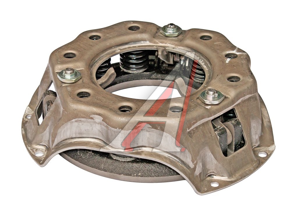

Август 272 Жалоба Опубликовано: 5 января 2017 Собственно такой вопрос: какая корзина сцепления (рычажная), из современных, подходит на родной маховик м20/69? Без переделок. КПП родная. Цитата Поделиться сообщением Ссылка на сообщение Поделиться на других сайтах

gazonchik1969 1 642 Жалоба Опубликовано: 5 января 2017 (изменено) Изменено 5 января 2017 пользователем gazonchik1969 Цитата Поделиться сообщением Ссылка на сообщение Поделиться на других сайтах
Август 272 Жалоба Опубликовано: 5 января 2017 (изменено) Это от чего? Хоть бы написал... 402-я? нет? Изменено 5 января 2017 пользователем Август Цитата Поделиться сообщением Ссылка на сообщение Поделиться на других сайтах

gazonchik1969 1 642 Жалоба Опубликовано: 5 января 2017 (изменено) Это от чего? Хоть бы написал... 402-я? нет? угадал..примай праздравления!)) https://youtu.be/PKGjX_uGNqQ Изменено 5 января 2017 пользователем gazonchik1969 Цитата Поделиться сообщением Ссылка на сообщение Поделиться на других сайтах
Федот68 4 333 Жалоба Опубликовано: 5 января 2017 1) на фото - корзина ГАЗ24. На 402 мотор ставилась. Но "402" - лепесток. по определению. 2) корзина - "универсал" "Триал" ( ныне самая массовая), Тюменская или Хола. - это всё оно. Под Ф 240мм. Для мотора М20 - просто вечный агрегат. 3) штатная корзина мотора S21. Польская ( иль ещё чья?) - "лепесток". но как и "Триал" - "с пятаком". Такая у меня где-то есть ( если не отдал кому). малоюзаная. Стёр на ней один ведомый диск. Слабовата она для 452 УАЗа с 402 мотором на 95 бензине.... Цитата Поделиться сообщением Ссылка на сообщение Поделиться на других сайтах

gazonchik1969 1 642 Жалоба Опубликовано: 5 января 2017 (изменено) "..какая корзина сцепления (рычажная),.." шо заказали, то и "сфотал" Изменено 5 января 2017 пользователем gazonchik1969 Цитата Поделиться сообщением Ссылка на сообщение Поделиться на других сайтах
gazonchik1969 1 642 Жалоба Опубликовано: 5 января 2017 (изменено) 1) на фото - корзина ГАЗ24. На 402 мотор ставилась. Но "402" - лепесток. по определению. 2) корзина - "универсал" "Триал" ( ныне самая массовая), Тюменская или Хола. - это всё оно. Под Ф 240мм. Для мотора М20 - просто вечный агрегат. 3) штатная корзина мотора S21. Польская ( иль ещё чья?) - "лепесток". но как и "Триал" - "с пятаком". Такая у меня где-то есть ( если не отдал кому). малоюзаная. Стёр на ней один ведомый диск. Слабовата она для 452 УАЗа с 402 мотором на 95 бензине.... до 98ого - точняк были рычажные(402). личные газель(96) и волга(97) оба "рычаги", машинки с завода(газель - ваще с выставки)).. . газель(98) - уже лепесток. мотор(2003) - ваще 240ое..однако брал как ЗЧ(возможна "самосбор") Изменено 5 января 2017 пользователем gazonchik1969 Цитата Поделиться сообщением Ссылка на сообщение Поделиться на других сайтах
Август 272 Жалоба Опубликовано: 5 января 2017 Итак, если без воды: 1. родная корзина 2. корзина газ 24, каталожный номер 402-1601090 Из рычажных, все, правильно? Цитата Поделиться сообщением Ссылка на сообщение Поделиться на других сайтах
Федот68 4 333 Жалоба Опубликовано: 6 января 2017 (изменено) Зачем рычаг? в смысле - "лапчатая" корзина ?? У всех них главный недостаток - способ центровки нажимного диска. Лапки ( ну ладно - лапкины кронштейны) в прорези корзины. Во первых - там всегда уже люфт по определению. Во вторых - эта прорезь разбивается и люфт становится таки, что повляется неслабый дисбаланс. "лепесток" лишён этого недостатка. Собственно это и есть главная причина перехода на лепестковое сцепление. Хотя... Если мазохист и хочется постоянно мудохаться с регулировкой лапок... Флаг в руки. Изменено 6 января 2017 пользователем Федот68 Цитата Поделиться сообщением Ссылка на сообщение Поделиться на других сайтах
