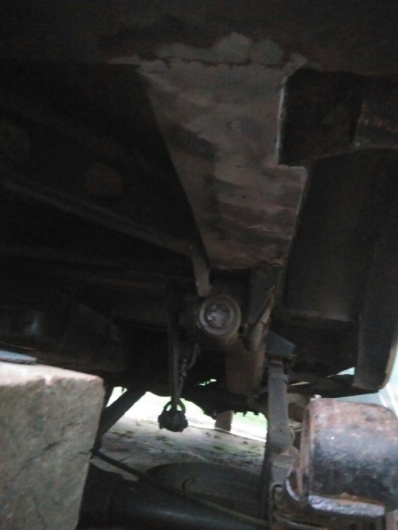

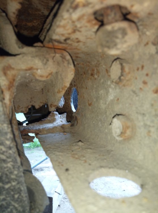

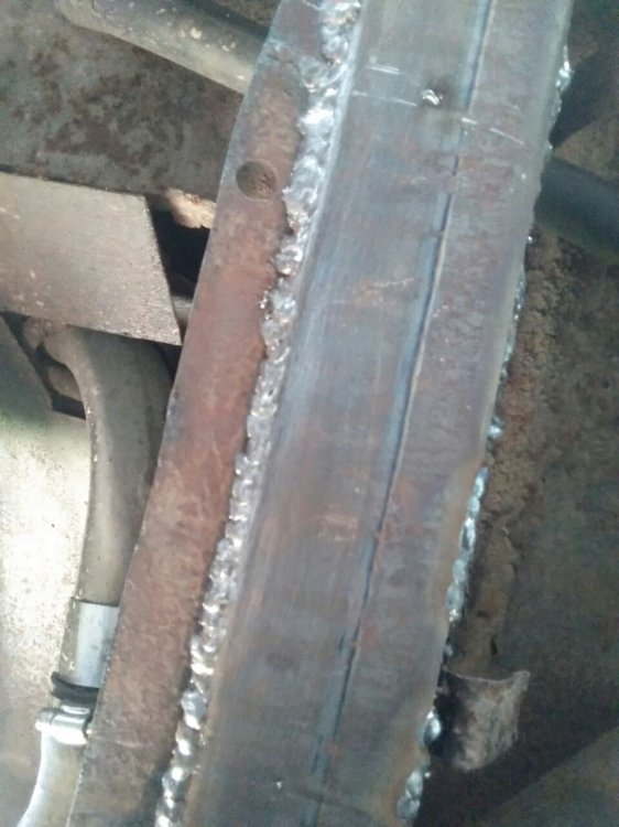

Midved 335 Жалоба Опубликовано: 26 июня 2018 Обновлю тему. Сейчас ремонтирую вечерами и в выходные. Необычная работа получилась по замене рессор на газике. Рессоры сразу поменять не удалось, т.к сгнила рама в районе задних креплений. Это место было заботливо прикрыто снизу накладкой 1мм . На фото смотрится гораздо лучше , чем на самом деле. Т.к. машина была хозяином перевезена ко мне пришлось искать решение. Поделиться сообщением Ссылка на сообщение Поделиться на других сайтах

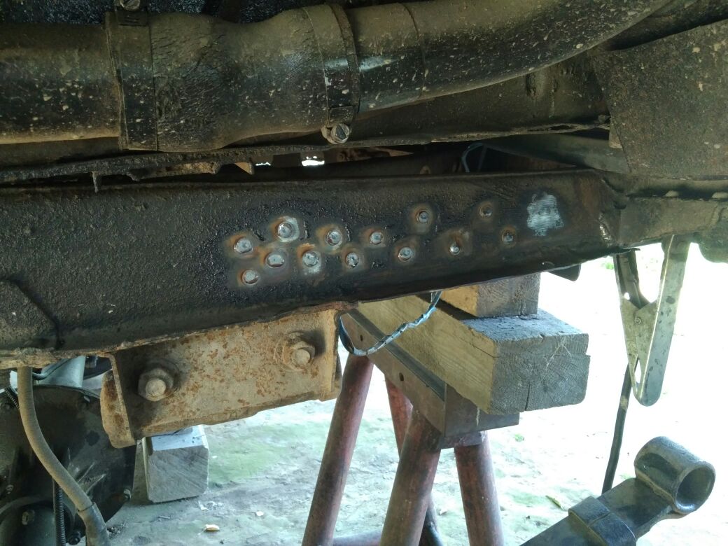

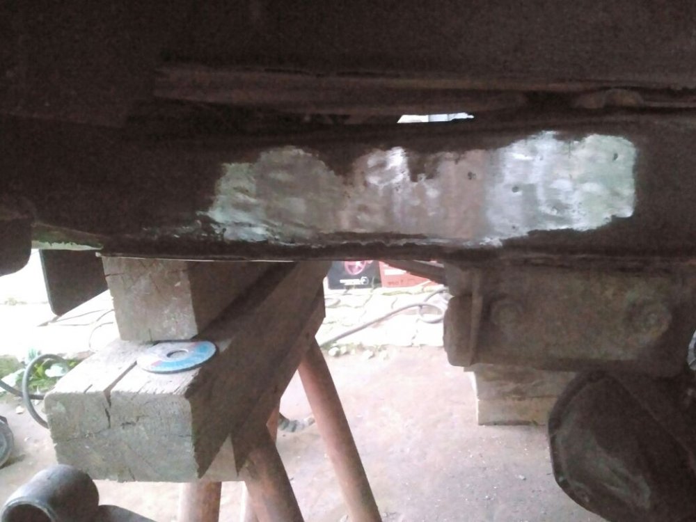

Midved 335 Жалоба Опубликовано: 27 июня 2018 Решили раму варить. 1 Поделиться сообщением Ссылка на сообщение Поделиться на других сайтах
Midved 335 Жалоба Опубликовано: 27 июня 2018 (изменено) Технология без снятия кузова, рама вскрывается снизу, зачищается, внутрь укладывается профиль(тк варить низ уже не к чему), обваривается снизу и на электрозаклепки, провариваются места крепления кронштейнов , приваривается накладка снизу. Предлагаю, у кого есть такие проблемы с рамой обращайтесь. Песня по ремонту исполняется дуэтом из меня и сварщика, из декораций машина заказчика, слова народные крепкие, под аккопонемент мелодичного звона молотка и кувалды, и ласковый перестук рожковых ключей. Изменено 27 июня 2018 пользователем Midved 2 Поделиться сообщением Ссылка на сообщение Поделиться на других сайтах

Midved 335 Жалоба Опубликовано: 2 июля 2018 Я не сторонник ремонта таких рам, но хозяин принял решение ремонтировать. Тут были конечно факторы в пользу ремонта, основной желание ездить сейчас. Поделиться сообщением Ссылка на сообщение Поделиться на других сайтах
