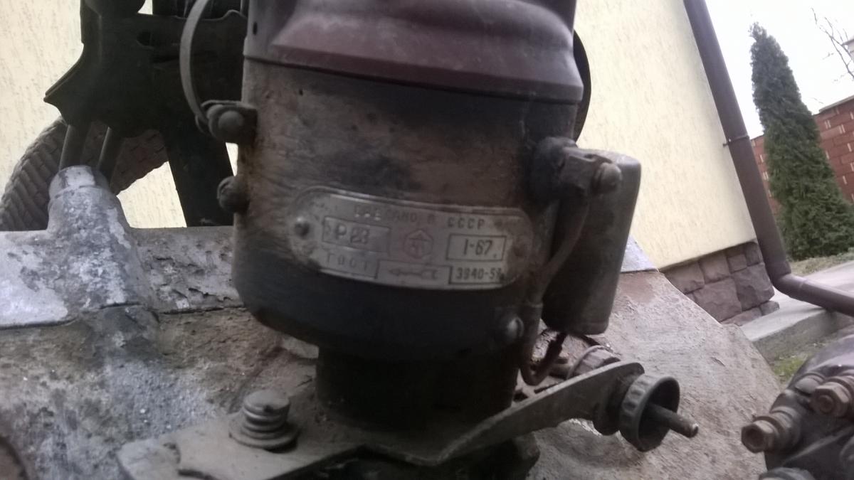

Алекс Деспер 2 Жалоба Опубликовано: 17 марта 2017 и стоит у меня трамблер Р-23, сделано в ссср, со знаком качества. маркировка какая то 1-67.. я сделал вывод, что это январь 1967 года?? так он моложе меня. подкрышкой все чисто и блестит.. вал я не смотрел, но контактная группа в очень приличном состоянии.. Цитата Поделиться сообщением Ссылка на сообщение Поделиться на других сайтах
gazonchik1969 1 642 Жалоба Опубликовано: 17 марта 2017 (изменено) полезная штука(для контактных) ТК 102(транзисторн. коммутатор). его ++ы - контакты вечны(почти)), искра - мощнее и стабильнее(величина "зазора" менее критична), не требует конструктивн. изменений (токмо сменить КЗ на б114). выход из строя (по личн. опыту)..один раз(вина перезарядки) пы.сы. съём со "списанных"(в СССР) был осложнён приржавлением винтов(о надёжности)) Изменено 17 марта 2017 пользователем gazonchik1969 Цитата Поделиться сообщением Ссылка на сообщение Поделиться на других сайтах
Mers126 980 Жалоба Опубликовано: 17 марта 2017 полезная штука(для контактных) ТК 102(транзисторн. коммутатор). его ++ы - контакты вечны(почти)), искра - мощнее и стабильнее(величина "зазора" менее критична), не требует конструктивн. изменений (токмо сменить КЗ на б114). выход из строя (по личн. опыту)..один раз(вина перезарядки) ЗИЛовский? Хорошая штука. На 24-ку ставил. Цитата Поделиться сообщением Ссылка на сообщение Поделиться на других сайтах
gazonchik1969 1 642 Жалоба Опубликовано: 17 марта 2017 (изменено) ЗИЛовский? Хорошая штука. На 24-ку ставил. он же "53ий"..) ставил на..всё , на что хватало(коммутаторов)) ,во времена "контактныя" Изменено 17 марта 2017 пользователем gazonchik1969 Цитата Поделиться сообщением Ссылка на сообщение Поделиться на других сайтах
gazonchik1969 1 642 Жалоба Опубликовано: 17 марта 2017 (изменено) однако есть "но". бегунок, крышка и насвечники, могут быть "пробиты" повышенным напряжением. потому с искровым(свечн.) - аккуратнее(0,7, не боле). пы.сы. для хор. искры(искров. - 1,0, ТК 102 с Б114 шьют запросто)) надо сётаки совр. ВВ элементы (хотяб из конца 70ых прошл. века)) Изменено 17 марта 2017 пользователем gazonchik1969 Цитата Поделиться сообщением Ссылка на сообщение Поделиться на других сайтах
Алекс Деспер 2 Жалоба Опубликовано: 17 марта 2017 вот такой у меня трамблер Цитата Поделиться сообщением Ссылка на сообщение Поделиться на других сайтах

Алекс Деспер 2 Жалоба Опубликовано: 17 марта 2017 полезная штука(для контактных) ТК 102(транзисторн. коммутатор). его ++ы - контакты вечны(почти)), искра - мощнее и стабильнее(величина "зазора" менее критична), не требует конструктивн. изменений (токмо сменить КЗ на б114). выход из строя (по личн. опыту)..один раз(вина перезарядки) пы.сы. съём со "списанных"(в СССР) был осложнён приржавлением винтов(о надёжности)) Да, помню я зил и 53ку.. с этими коммутаторами.. мне нужно время, чтобы осмыслить и понять то, о чем вы рассуждаете легко и непринужденно. например, неоднократно почитав наш форум об установке бесконтактного трамблера от жигулей, я представляю свои действия.. (или действия приглашенного электрика). с коммутатором пока нет.. Цитата Поделиться сообщением Ссылка на сообщение Поделиться на других сайтах
