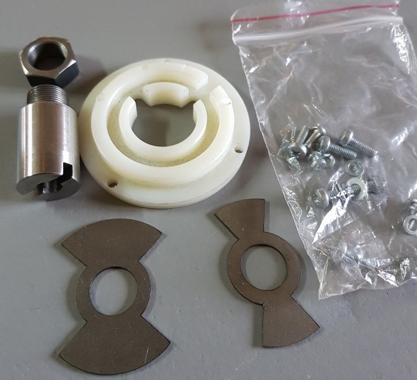

E_Gor 210 Жалоба Опубликовано: 18 октября 2017 Заказал вот такой комплект у https://www.drive2.ru/users/santei-55rus/. Качество изготовления лично мне ну очень понравилось. Фторопластовая пластина с каналами для проводов ДХ, два варианта шторки, для двухканального коммутатора и для двухконтурной системы. Что приятно удивило, в комплекте был приложен необходимый крепеж. Не сочтите за рекламу. Вот теперь мучаюсь вопросом: двухконтурную или двухканальную систему устанавливать. Разница в проводке несущественная, компоненты все есть в наличии. Поясню немного: в двухконтурной два ДХ и два коммутатора, в двухканальной один ДХ и соответственно один коммутатор, управляющий двумя катушками. Вот и не могу выбрать, не знаю, какую систему устанавливать. Подскажите! Цитата Поделиться сообщением Ссылка на сообщение Поделиться на других сайтах
