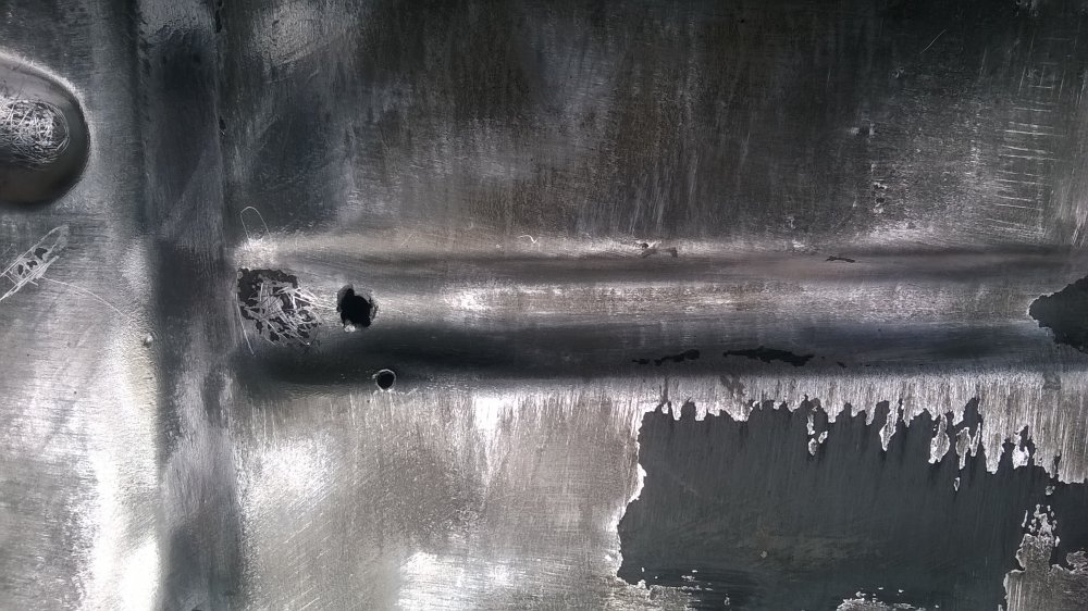

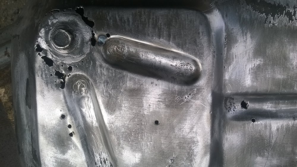

Август 272 Жалоба Опубликовано: 6 августа 2017 (изменено) И все таки он потек! Ну, как потек...... В двух местах начал мокнуть (недели две прошло, или больше), надо паять. Что плохо, но и хорошо одновременно: запаять и забыть. Доп бак, родной (хотя как родной.... может быть его меняли), целый. А вот купленный основной, какой бы хороший не казался, начал в двух местах мокнуть. Так что всем рекомендую, прежде, чем ставить б/у бак (свой, либо купленный), залить в него ортофосфорки и подождать. Изменено 6 августа 2017 пользователем Август 1 Цитата Поделиться сообщением Ссылка на сообщение Поделиться на других сайтах
Август 272 Жалоба Опубликовано: 17 августа 2017 (изменено) В основном уже три дыры. Дополнительный держится! Изнутри красить ничем не хочу. Просто запаяю, снаружи покрашу, внутрь налью бензина и ладно. Изменено 17 августа 2017 пользователем Август Цитата Поделиться сообщением Ссылка на сообщение Поделиться на других сайтах

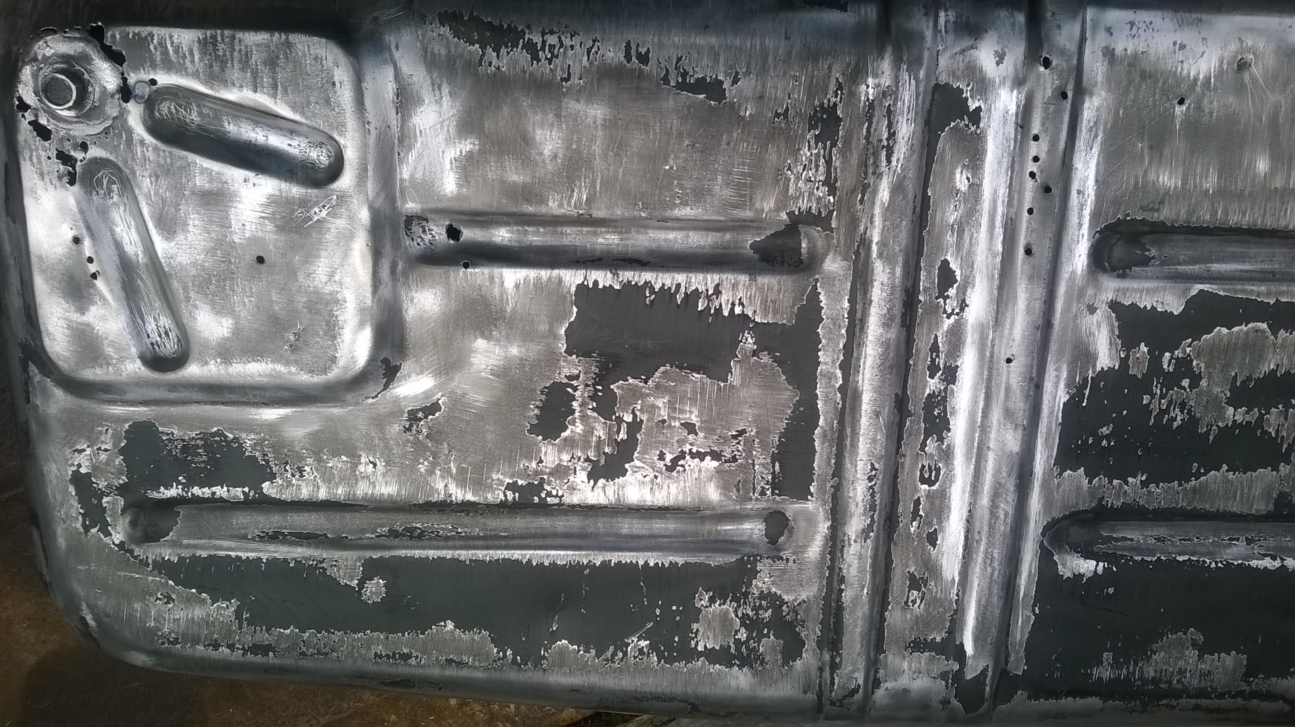

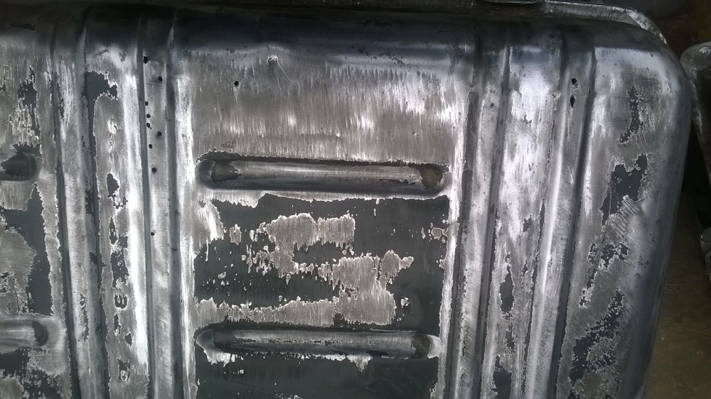

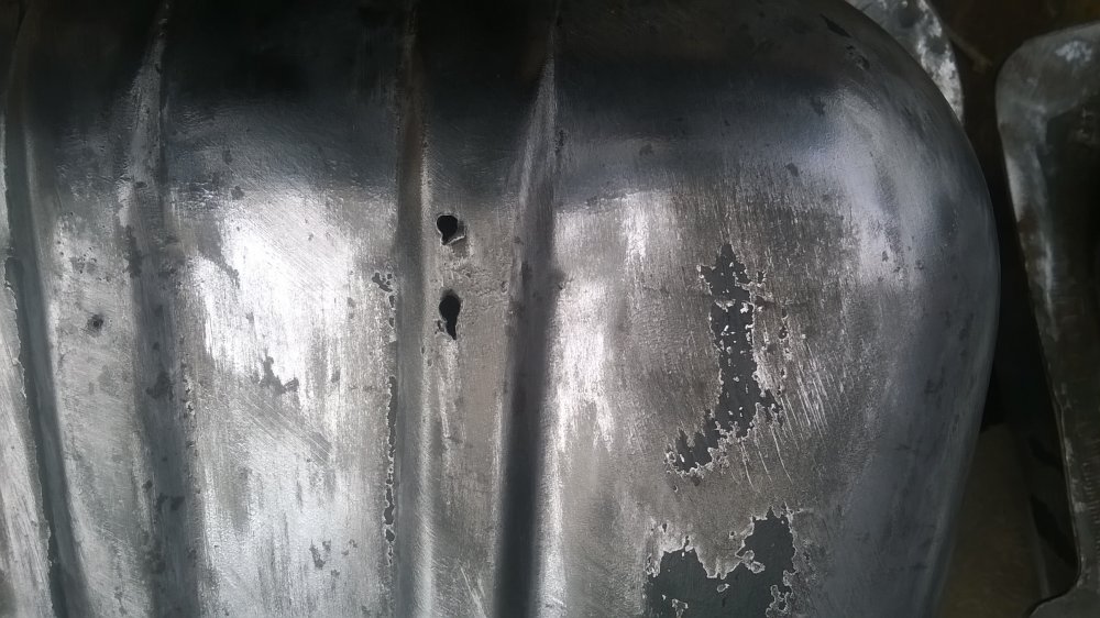

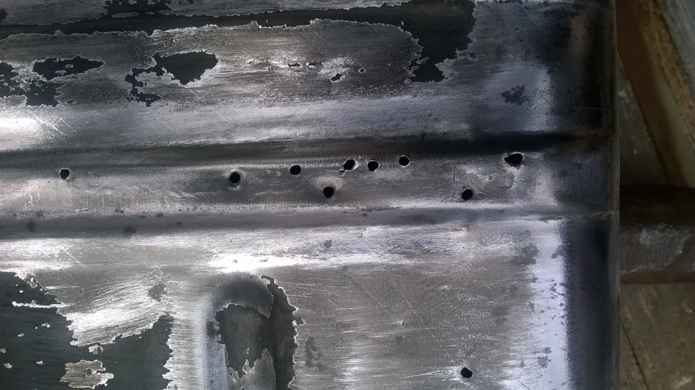

Август 272 Жалоба Опубликовано: 19 сентября 2017 (изменено) В 17.08.2017 в 20:10, Август сказал: В основном уже три дыры. Это я выдал желаемое за действительное. В общем, не бак, а сито. Теперь думаю: есть ли смысл его паять? При том, что не вся ржа внутри переработалась, это по уму надо все дыры запаять, снова залить ортофосфоркой и еще держать и все равно частично коррозия останется и свое дело она доделает. Не проще заказать изготовить новый бак, по размеру штатного, из алюминия или из чего там? Вроде, где то тема была. Изменено 19 сентября 2017 пользователем Август Цитата Поделиться сообщением Ссылка на сообщение Поделиться на других сайтах

Август 272 Жалоба Опубликовано: 20 сентября 2017 Нечего тут паять, в утиль. Никогда не покупайте б/у баки! Какими бы хорошими, с виду, они не казались., даже если не текут, это пока, до поры не долгой. 1 Цитата Поделиться сообщением Ссылка на сообщение Поделиться на других сайтах

plotny69 581 Жалоба Опубликовано: 21 сентября 2017 на моём началась с трёх дырок. После механической обработки, гидролиза и антиржавчины натыкал ещё дырок и их стало около тридцати. Запаял все и спокоен совершенно. Прошлой пайки на предыдущей машине хватило на пять лет, при продаже нашли одно место, где бак начал потеть, но там я так тщательно бак не готовил. А вообще у меня есть ещё два бака, дополнительный и...бак от Волги на 75 литров.;) Цитата Поделиться сообщением Ссылка на сообщение Поделиться на других сайтах
Август 272 Жалоба Опубликовано: 22 сентября 2017 Запаял дырку, сверху (!), в доп. баке. Заказываю люминь, новодел, основной. Цитата Поделиться сообщением Ссылка на сообщение Поделиться на других сайтах

uncle Gena 1 808 Жалоба Опубликовано: 6 декабря 2017 Чего тут выкидывать? Все днище облудить и опаять с латунной сеткой и он ещё 100 лет прослужит! Или вы не умеете паять? Я тоже когда-то не умел... Цитата Поделиться сообщением Ссылка на сообщение Поделиться на других сайтах
Август 272 Жалоба Опубликовано: 6 декабря 2017 4 часа назад, uncle Gena сказал: Чего тут выкидывать? Все днище облудить и опаять с латунной сеткой и он ещё 100 лет прослужит! Или вы не умеете паять? Я тоже когда-то не умел... У меня родной бак был такой же, запаял все.... прогнил дальше, протек сквозь пайку, мелкими точками, как сито.. Пайка не панацея. Сколько не возился с металлом, взятым ржей, понял одно: ржа рак металла, лечится только хирургией, либо полным удалением даже малейших метастазов, механически, никакая химия не поможет. Внутренние части бака механически очистить не возможно. Да уже и неактуально. Теперь бак люминь, новодел. Цитата Поделиться сообщением Ссылка на сообщение Поделиться на других сайтах

dgonios 345 Жалоба Опубликовано: 9 декабря 2017 после зачистки своего бака,обнаружил такой же друшлаг.Сосед,занимается производством высоковольтных резистеров, взялся весь залудить толстым слоем латуни посмотрим что получится Цитата Поделиться сообщением Ссылка на сообщение Поделиться на других сайтах
