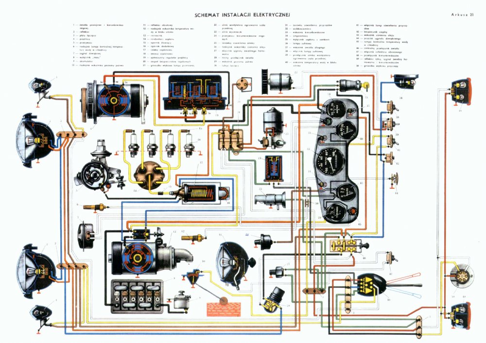

трубогиб 4 260 Жалоба Опубликовано: 19 февраля 2018 Цитата Поделиться сообщением Ссылка на сообщение Поделиться на других сайтах
Алекс 3 946 Жалоба Опубликовано: 19 февраля 2018 зачем басурманская схема? Цитата Поделиться сообщением Ссылка на сообщение Поделиться на других сайтах
трубогиб 4 260 Жалоба Опубликовано: 19 февраля 2018 8 минут назад, Алекс сказал: зачем басурманская схема? Это ранняя, без поворотников Цитата Поделиться сообщением Ссылка на сообщение Поделиться на других сайтах
Алекс 3 946 Жалоба Опубликовано: 19 февраля 2018 (изменено) 7 минут назад, трубогиб сказал: Это ранняя, без поворотников ок...тады вот) Изменено 19 февраля 2018 пользователем Алекс Цитата Поделиться сообщением Ссылка на сообщение Поделиться на других сайтах
Красненький 26 Жалоба Опубликовано: 19 февраля 2018 Мужики! ОГОНЬ!! Спасибо! Цитата Поделиться сообщением Ссылка на сообщение Поделиться на других сайтах
Стакан 1 979 Жалоба Опубликовано: 19 февраля 2018 3 часа назад, Красненький сказал: Мужики! ОГОНЬ!! Спасибо! А вообще - забавно, что ты собираешь электрику БЕЗ ЭТОЙ СХЕМЫ!) 2 Цитата Поделиться сообщением Ссылка на сообщение Поделиться на других сайтах
Красненький 26 Жалоба Опубликовано: 21 февраля 2018 она собрана просто руль менял на родной.. провод продернули Цитата Поделиться сообщением Ссылка на сообщение Поделиться на других сайтах

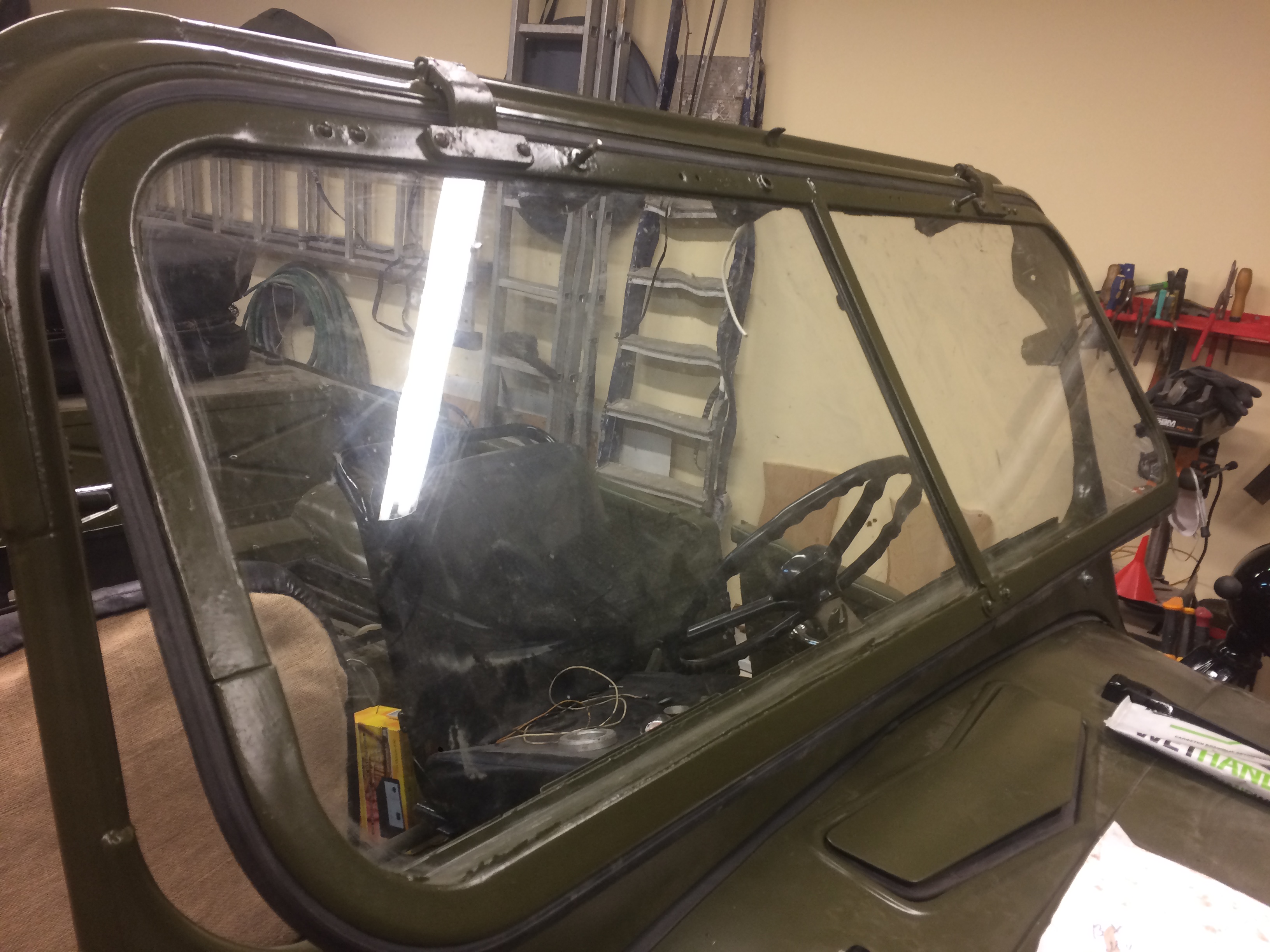

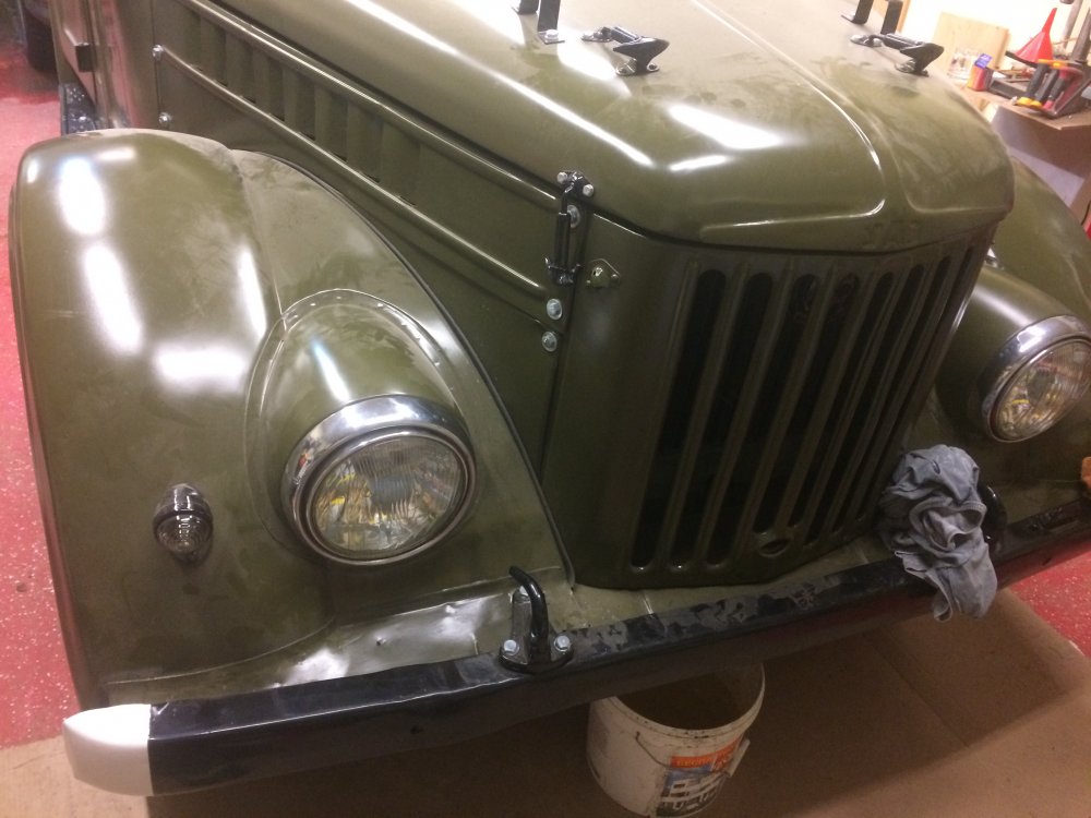

Красненький 26 Жалоба Опубликовано: 21 февраля 2018 После долгого перерыва (переезд) двигаемся далее.... Поставил рамку лобового стекла. С резинкой натрахался... но встала хорошо. Собрал световое на передке. уже стал похож ::)) Про секас с рулем и сигналом описано выше 1 Цитата Поделиться сообщением Ссылка на сообщение Поделиться на других сайтах
ВладимирВ 3 509 Жалоба Опубликовано: 21 февраля 2018 Стык резинки лучше делать под петлей наверху, а не внизу. Стык рамок закрывается жестяной пластинкой и подкрашивается кисточкой. Цитата Поделиться сообщением Ссылка на сообщение Поделиться на других сайтах
Красненький 26 Жалоба Опубликовано: 5 марта 2018 В 21.02.2018 в 19:23, ВладимирВ сказал: Стык резинки лучше делать под петлей наверху, а не внизу. Стык рамок закрывается жестяной пластинкой и подкрашивается кисточкой. спасибо! Цитата Поделиться сообщением Ссылка на сообщение Поделиться на других сайтах

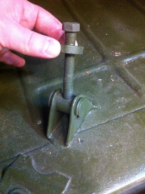

Красненький 26 Жалоба Опубликовано: 7 марта 2018 болт крепления запаски Цитата Поделиться сообщением Ссылка на сообщение Поделиться на других сайтах
Илья37 129 Жалоба Опубликовано: 7 марта 2018 Андрей здравствуйте! А другие кронштейны в багажнике присутствуют? Кронштейн паяльной лампы на левом борту есть? Цитата Поделиться сообщением Ссылка на сообщение Поделиться на других сайтах
