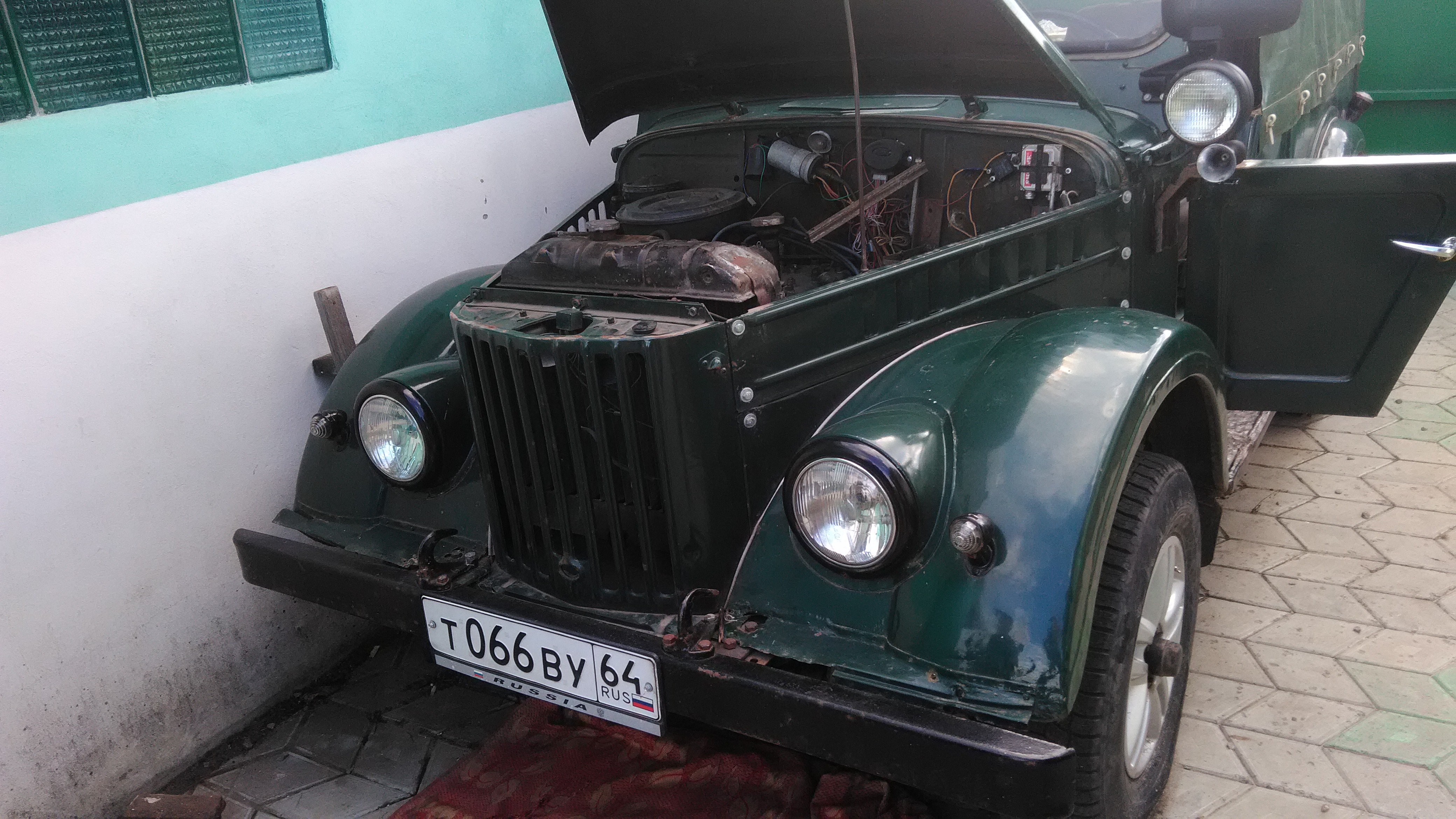

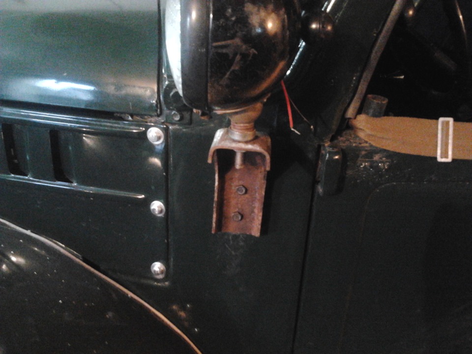

ВладимирВ 3 361 Жалоба Опубликовано: 8 сентября 2017 Вот бы на фару искатель сбоку посмотреть... Поделиться сообщением Ссылка на сообщение Поделиться на других сайтах
Greydar 171 Жалоба Опубликовано: 8 сентября 2017 (изменено) 1 час назад, ВладимирВ сказал: Вот бы на фару искатель сбоку посмотреть... на клаксон с велосипеда?) или самопал-крепление? Изменено 8 сентября 2017 пользователем Greydar Поделиться сообщением Ссылка на сообщение Поделиться на других сайтах
ВладимирВ 3 361 Жалоба Опубликовано: 8 сентября 2017 Ну, или так...))) 1 Поделиться сообщением Ссылка на сообщение Поделиться на других сайтах
Greydar 171 Жалоба Опубликовано: 8 сентября 2017 1 час назад, ВладимирВ сказал: Ну, или так...))) родной был где то вроде) Поделиться сообщением Ссылка на сообщение Поделиться на других сайтах

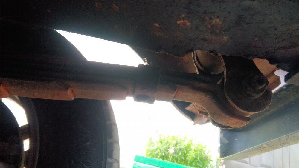

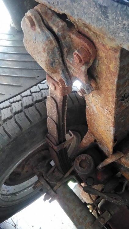

Greydar 171 Жалоба Опубликовано: 8 сентября 2017 Скажите еще пожалуйста,что за рессоры такие? И аморты стоят наоборот,или что с ними не так?) Поделиться сообщением Ссылка на сообщение Поделиться на других сайтах

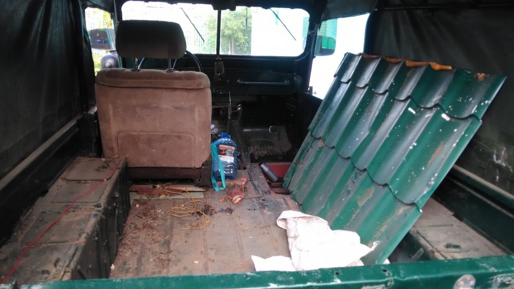

Федот68 4 331 Жалоба Опубликовано: 8 сентября 2017 20 минут назад, Greydar сказал: Скажите еще пожалуйста,что за рессоры такие? И аморты стоят наоборот,или что с ними не так?) Рессоры ( ща под бухлобус не полезу) - толь 450, толь 452 ( в смысле - коренные листы с чашками) Если не смущает. что "неродня" - то даже проще. ( если 452 - с коренными листами нет проблем от слова совсем) тяги - "самые ранние" 69. Заипёсси на них расходники искать ( пальцы, сухари) Приколол лист металлочерепицы. Это типа задняя дверка тента ?? 1 Поделиться сообщением Ссылка на сообщение Поделиться на других сайтах
Greydar 171 Жалоба Опубликовано: 8 сентября 2017 1 час назад, Федот68 сказал: Рессоры ( ща под бухлобус не полезу) - толь 450, толь 452 ( в смысле - коренные листы с чашками) Если не смущает. что "неродня" - то даже проще. ( если 452 - с коренными листами нет проблем от слова совсем) тяги - "самые ранние" 69. Заипёсси на них расходники искать ( пальцы, сухари) Приколол лист металлочерепицы. Это типа задняя дверка тента ?? Это человек,как склад его использует) Поделиться сообщением Ссылка на сообщение Поделиться на других сайтах

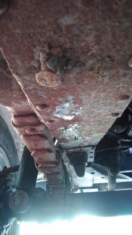

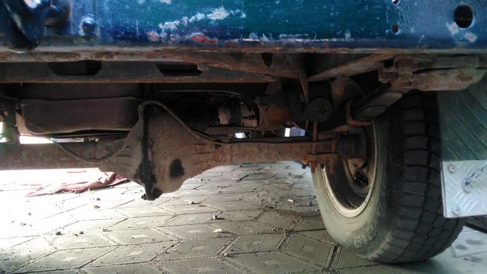

gazonchik1969 1 642 Жалоба Опубликовано: 8 сентября 2017 (изменено) раму проверь (с ухватистым шилом в руке)) шоб не разбирать до основания, сразу. Изменено 8 сентября 2017 пользователем gazonchik1969 Поделиться сообщением Ссылка на сообщение Поделиться на других сайтах
Greydar 171 Жалоба Опубликовано: 8 сентября 2017 Тогда из за рессор и аморты не на них,а на мосте? Поделиться сообщением Ссылка на сообщение Поделиться на других сайтах
Greydar 171 Жалоба Опубликовано: 8 сентября 2017 59 минут назад, gazonchik1969 сказал: раму проверь (с ухватистым шилом в руке)) шоб не разбирать до основания, сразу. Да знаю,по собственному опыту,но шила не было под рукой Поделиться сообщением Ссылка на сообщение Поделиться на других сайтах
gazonchik1969 1 642 Жалоба Опубликовано: 8 сентября 2017 Только что, Greydar сказал: Да знаю,по собственному опыту,но шила не было под рукой напрасно.. исшо заварка, и чёнить сладкое..)) Поделиться сообщением Ссылка на сообщение Поделиться на других сайтах
Муж Долговой 651 Жалоба Опубликовано: 8 сентября 2017 Не слушай трусливых советов. Только полная разборка и ремонт всего! На атомы её! Поделиться сообщением Ссылка на сообщение Поделиться на других сайтах
Greydar 171 Жалоба Опубликовано: 8 сентября 2017 1 час назад, gazonchik1969 сказал: напрасно.. исшо заварка, и чёнить сладкое..)) увы,не понял Вас) Поделиться сообщением Ссылка на сообщение Поделиться на других сайтах
Greydar 171 Жалоба Опубликовано: 8 сентября 2017 1 час назад, Муж Долговой сказал: Не слушай трусливых советов. Только полная разборка и ремонт всего! На атомы её! не не не))) это слишком сложно и не правильно,для начального пути) Поделиться сообщением Ссылка на сообщение Поделиться на других сайтах
Муж Долговой 651 Жалоба Опубликовано: 8 сентября 2017 Да большинство здесь так начинали. С полной разборки. Я бы тоже может не решился в начале пути свою разбирать .... а потом посмотрел на как народ делал ... да и разобрал. И не жалею. Зато теперь в дорогу меньше 100 км так и ключи не вожу. Домкрат-запаска-болонник. Вот и всё. И ещё из опыта ... уж извини за много слов. Когда мы пригнали отцу эту машину ... всё в ней было отлично. Только на раме от посоленных дорог почти вся краска облупилась. Отец так и не собрался спасти раму. Через два года спасать уже было нечего. Пришлось самоделку строить. Так вот - твоя рама может ещё не гнилая насквозь ... но форы в два года у неё нету. А гнилая рама это всё .... трещины в крыльях-жабрах-дверках это ещё самоё лёгкое. А между делом раму защитить не выйдет. Ну вот. Напугал. Сейчас покупать передумаешь. 1 Поделиться сообщением Ссылка на сообщение Поделиться на других сайтах
