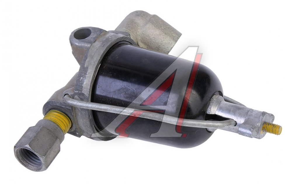

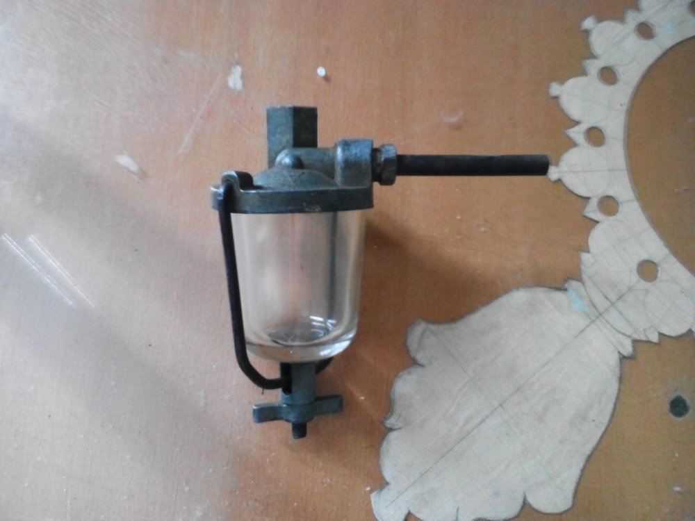

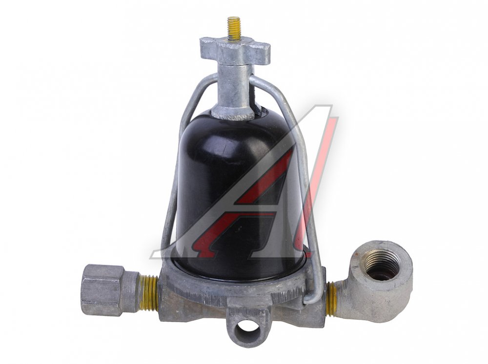

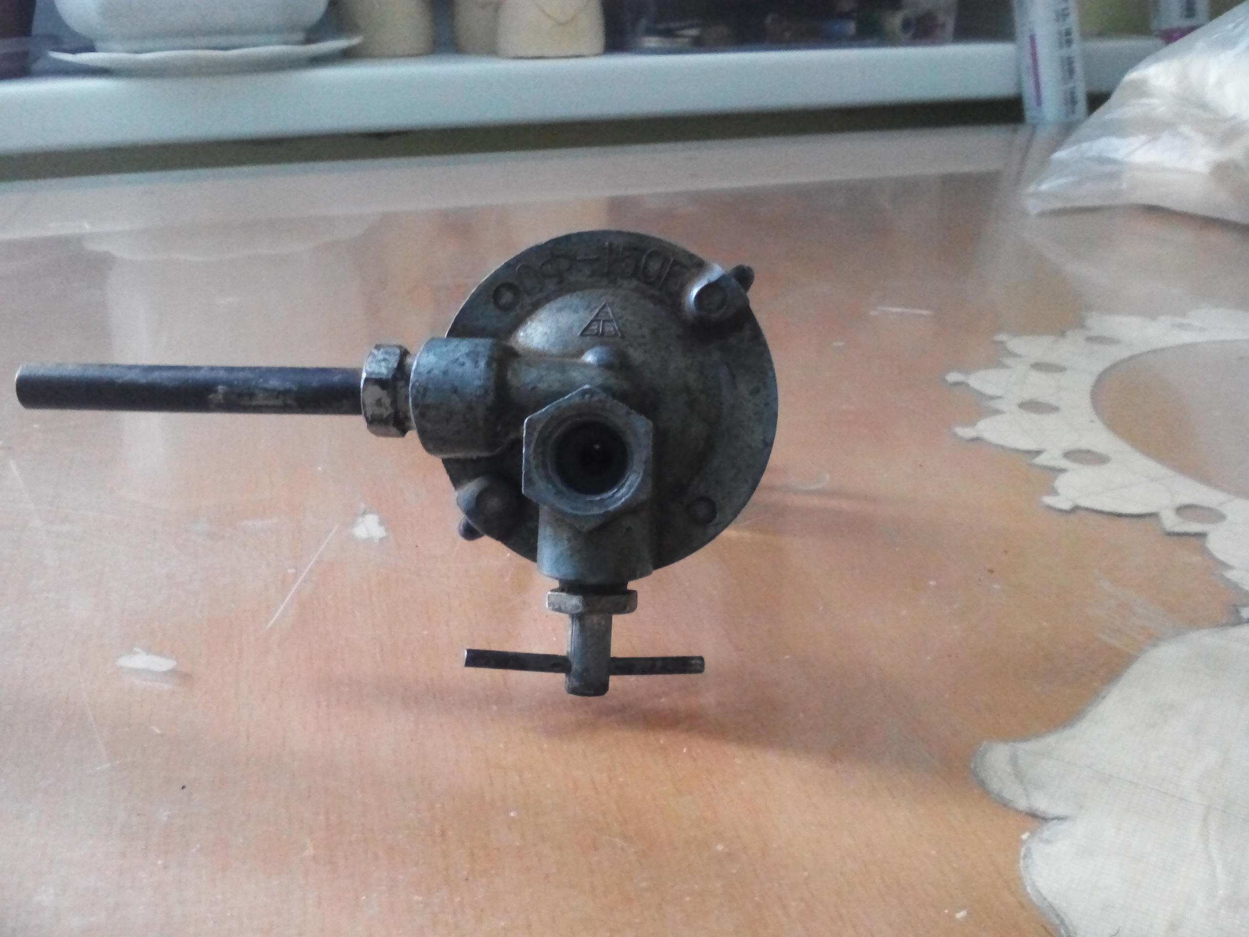

Саша Вии 789 Жалоба Опубликовано: 18 декабря 2017 Хочу собрать фильтр со стеклянным стаканом отстойником, саму стекляшку нашел , а вот верхнюю крышку и внутренний фильтрующий элемент не знаю от чего подобрать. Цитата Поделиться сообщением Ссылка на сообщение Поделиться на других сайтах
Саша Вии 789 Жалоба Опубликовано: 18 декабря 2017 Посадочный диаметр стекляшки 54 мм ,в обычный отстойник в магазине продаваемый не лезет ,а вот в такой пойдет? Цитата Поделиться сообщением Ссылка на сообщение Поделиться на других сайтах
Саша Вии 789 Жалоба Опубликовано: 18 декабря 2017 Вот к такому не подошел Цитата Поделиться сообщением Ссылка на сообщение Поделиться на других сайтах

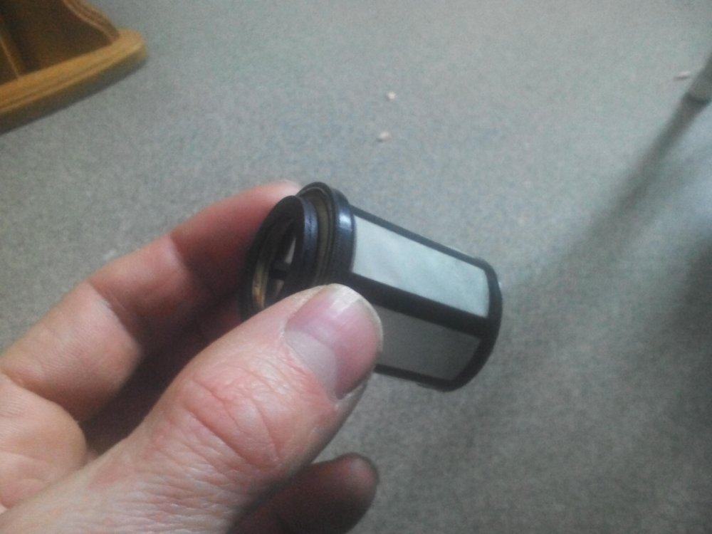

gazonchik1969 1 642 Жалоба Опубликовано: 18 декабря 2017 фильтрэлемент - "кирпич"?? ну ево нафик(смерть карбюраторщика)) . ставь бумажные(современн.) Цитата Поделиться сообщением Ссылка на сообщение Поделиться на других сайтах
Саша Вии 789 Жалоба Опубликовано: 18 декабря 2017 8 минут назад, gazonchik1969 сказал: фильтрэлемент - "кирпич"?? ну ево нафик(смерть карбюраторщика)) . ставь бумажные(современн.) Нет, очень мелкая сеточка. Цитата Поделиться сообщением Ссылка на сообщение Поделиться на других сайтах
gazonchik1969 1 642 Жалоба Опубликовано: 18 декабря 2017 2 часа назад, Саша Вии сказал: Нет, очень мелкая сеточка. чистит , хужее бумажных. с переходом , на последние, намног реже стали засоры (блин..эт было в конце СССР)) Цитата Поделиться сообщением Ссылка на сообщение Поделиться на других сайтах
