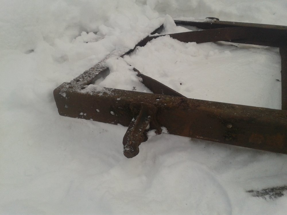

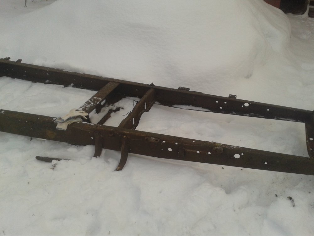

Фото попалось на просторах сети. Автора не знаю!
Вопрос по существу - от какого авто эта рама?  Понятно, что машина делалась на базе ГАЗ-АА, но какая?

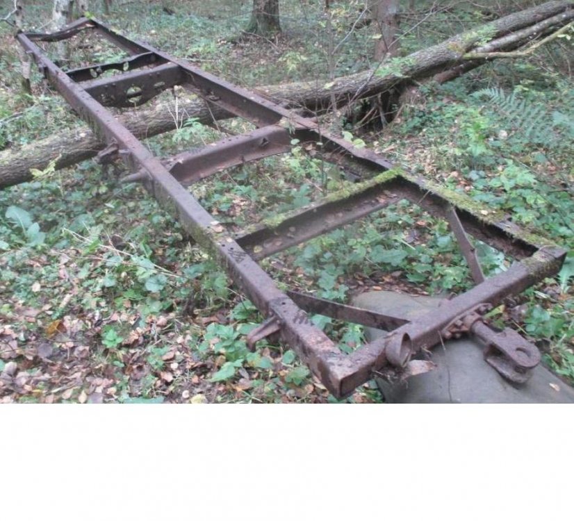

Полагаю, что нечто вот такое экзотическое.

Версия, что это рембатовская переделка под рессоры от прицепа или от Форд ВВ.

В том и дело, что не ААА, а что-то совсем экзотическое.

Рама явно нарощенная. А вот какая же там рессора должна стоять-просто аццки длинная.

Обычная полуторошная рама ранняя с приклепанным кроном под другую рессору и крайней перемычкой под фаркоп.

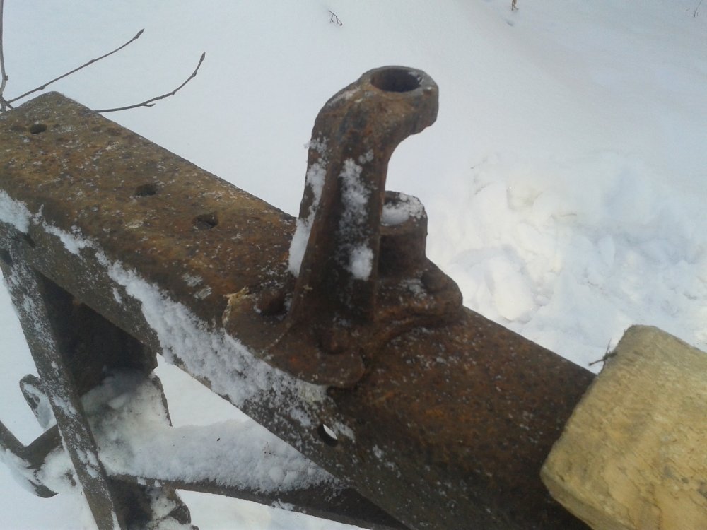

Рама в аккурат таки поздняя, очень даже. Вопрос в другом, действительно ли задний кронштейн приклепан? Не болты? Форма клепки отличается, если он приклепан?
Просто место очень не удобное для клепания в полевых условиях и они должны по идее тогда отличаться. А так, версия с рессорами пол эллиптическими вполне правдоподобна и скорее всего она и имеет место быть. Передний конец рессоры, вероятно, надевали на палец крепления. Тогда и длина ее становится приемлемой.

Без фотографий передней части рамы, точно не сказать, поздняя она или ранняя. Но моя версия, что все так и ранняя 1938 года примерно.
На ней стоит перемычка под кронштейн аккумулятора, но уже нет третьего овального отверстия в перемычке под кардан.
Так же имеются отверстия крепления раннего фаркопа. И обратите внимание, как установлена последняя перемычка под фаркоп, вровень с концами продольных лонжеронов.
Считаю, что перемычка фаркопа установлена самостоятельно в целях увеличения жесткости.

Пожалуй соглашусь, ранняя. Крепеж мотора еще старого типа. Смутил меня фаркоп, а он и впрямь сделан не по правилам. Вот никак не могу в толк взять, чего ж они крепление кузова назад перенесли?
