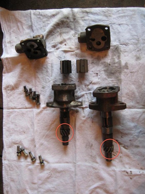

sasa4x4 308 Жалоба Опубликовано: 10 февраля 2018 (изменено) Память Федота 68 не подводит! Недавно колдовал с насосами ГАЗ 69 и ГАЗ 51 Приведенная ниже фотка не моя, взята у пользователя Лось 13. От насоса ГАЗ 53 брал только шестерни, остальное доводилось. Приношу извинения топикастеру за выступление не по теме. Изменено 10 февраля 2018 пользователем sasa4x4 Поделиться сообщением Ссылка на сообщение Поделиться на других сайтах
-vovan- 100 Жалоба Опубликовано: 10 февраля 2018 (изменено) 39 минут назад, sasa4x4 сказал: Память Федота 68 не подводит! да ну нах! на чем основано данное утверждение? плохо ты разбирался Саша, разбирался разбирался, да ни черта не разобрался и причем тут шестерни насоса 53? Изменено 10 февраля 2018 пользователем -vovan- Поделиться сообщением Ссылка на сообщение Поделиться на других сайтах
Кудряшка 142 Жалоба Опубликовано: 10 февраля 2018 Только что, -vovan- сказал: ! на чем основано данное утверждение? На слепой вере всему что говорит дядя Федор 2 Поделиться сообщением Ссылка на сообщение Поделиться на других сайтах
sasa4x4 308 Жалоба Опубликовано: 10 февраля 2018 Основано на том, см. фото выше. что верхний насос ГАЗ 69 нижний ГАЗ 52. Не вооруженным газом видно, корпус ГАЗ 53 длинее (в блок влезает) но шестерня р.вала мешает ему сесть на привалочную поверхность. Тут одно из трех или шестерню стачивать, или насос обрезать. Поделиться сообщением Ссылка на сообщение Поделиться на других сайтах
-vovan- 100 Жалоба Опубликовано: 10 февраля 2018 3 минуты назад, sasa4x4 сказал: Основано на том, см. фото выше. что верхний насос ГАЗ 69 нижний ГАЗ 52. Не вооруженным газом видно, корпус ГАЗ 53 длинее (в блок влезает) но шестерня р.вала мешает ему сесть на привалочную поверхность. Тут одно из трех или шестерню стачивать, или насос обрезать. и какая связь длины корпуса с направлением вращения? и это, как то по осторожнее с нажатием на калаве цифр "1", "2" и "3". а то у тебя то 51-й насос, то 52-й , а то 53-й Поделиться сообщением Ссылка на сообщение Поделиться на других сайтах

sasa4x4 308 Жалоба Опубликовано: 10 февраля 2018 13 минут назад, -vovan- сказал: плохо ты разбирался Саша Видимо да и не я один. За опечетку не серчайте. читать ГАЗ 51/52 Фото моего насоса, к сожалению весь процесс не заснял. Поделиться сообщением Ссылка на сообщение Поделиться на других сайтах
sasa4x4 308 Жалоба Опубликовано: 10 февраля 2018 Еще раз приношу извинения автору. В 8 февраля 2018 г. в 20:42, -vovan- сказал: Еще как врёт, все они крутятся в одну сторону, просто надо устройство знать Судя по наклону зуба ведомой шестерни распределительный вал М20 крутится в ДРУГУЮ сторону. Поделиться сообщением Ссылка на сообщение Поделиться на других сайтах
-vovan- 100 Жалоба Опубликовано: 10 февраля 2018 (изменено) Зря ты Саша влез, у тебя нет даже элементарных знаний устройства. Если распредвал на М 20, как ты говоришь, крутится в обратную сторону, а проводится он парой шестерен, то получается и коленвал в обратную тоже, и вся машина задом ездит Изменено 10 февраля 2018 пользователем -vovan- Поделиться сообщением Ссылка на сообщение Поделиться на других сайтах

sasa4x4 308 Жалоба Опубликовано: 10 февраля 2018 Видимо в ваших краях в магазинах продаются новые маслонасосы от ГАЗ 69. В моем ауле не встречаются. Поэтому приходится делать из того что есть в продаже. Два насоса было в моих руках одновременно. Из двух я сделал один. Про вращение распределительного вала это была шутка, может не очень удачная. Но если посмотреть на наклон зуба ведомой шестерни насоса, и утверждение о вращении насоса в одну и туже сторону. Тогда вал должен крутиться в другую. Поделиться сообщением Ссылка на сообщение Поделиться на других сайтах

-vovan- 100 Жалоба Опубликовано: 10 февраля 2018 (изменено) Видимо пора уже провести ликбез. Да, зубья приводных шестерен маслонасосов М20 и 51/52 имеют наклон в разные стороны, и по этому многие люди в том числе и Федот и sasa4x4 думают, что насосы вращаются в разные стороны, но вращаются они на самом деле все в одну, о чем свидетельствует одинаковое направление вращения распределителей зажигания, просто у мотора ГАЗ 51 ось привода насос-трамблер проходит ПОД распредвалом, а у М20 НАД распредвалом, т.е с разных сторон ведущей шестерни на распредвале, отсюда и разный наклон зубьев. Так что Саша, память Федота все же врет, не удалось тебе доказать обратное, и на будущее, включай голову прежде чем влезать в спор, а не слепо верь, как сказала Кудряшка, тому что говорит Федот . Надеюсь еще один миф, распространяемый Федотом, развенчан Изменено 10 февраля 2018 пользователем -vovan- Поделиться сообщением Ссылка на сообщение Поделиться на других сайтах
