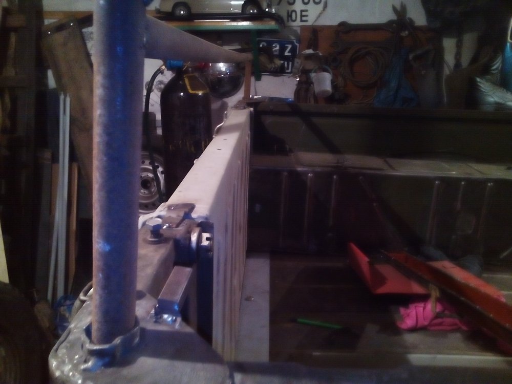

Гога68 1 310 Жалоба Опубликовано: 13 июня 2018 (изменено) Дальше вы собирали на раме. У меня на раме не получится. Можно приделать переднюю часть не ставя на раму? и как правильно выровнять чтобы не загнуть переднюю часть вверх или вниз? Изменено 13 июня 2018 пользователем Гога68 Цитата Поделиться сообщением Ссылка на сообщение Поделиться на других сайтах
kr@b 17 Жалоба Опубликовано: 13 июня 2018 Собирал на раме.выставил морду и от моторного щита погнал к заднему борту Цитата Поделиться сообщением Ссылка на сообщение Поделиться на других сайтах
Гога68 1 310 Жалоба Опубликовано: 13 июня 2018 8 минут назад, kr@b сказал: ----- На раме, неподходит. Цитата Поделиться сообщением Ссылка на сообщение Поделиться на других сайтах
Гога68 1 310 Жалоба Опубликовано: 13 июня 2018 Попробую по образцу dgonios. Разрежу на куски соберу заднюю часть потом перед авось приделаю. Цитата Поделиться сообщением Ссылка на сообщение Поделиться на других сайтах
kr@b 17 Жалоба Опубликовано: 13 июня 2018 Без рамы только-фрагмент вырезать.и сразу вварить.предвариьельно сделать ребра жесткости по проемам.е сли лодка без крыши Цитата Поделиться сообщением Ссылка на сообщение Поделиться на других сайтах
Гога68 1 310 Жалоба Опубликовано: 13 июня 2018 (изменено) 15 минут назад, kr@b сказал: Без рамы только-фрагмент вырезать.и сразу вварить.предвариьельно сделать ребра жесткости по проемам.е сли лодка без крыши значит придется какой шаблон по раме сделать. фрагментами безтолку, кузов кривой косой и шевелится. Изменено 13 июня 2018 пользователем Гога68 Цитата Поделиться сообщением Ссылка на сообщение Поделиться на других сайтах
АлексейК 1 174 Жалоба Опубликовано: 13 июня 2018 Не нужно именно на раме. При аккуратной работе, максимум, у вас "улетят" высоты подушек рама-кузов. Подберете, и всех делов. На раме работать очень не удобно. В своей теме я писал отдельным постом. Выставляйте кузов горизонтально по уровню, проверяйте диагонали, да варите. 1 Цитата Поделиться сообщением Ссылка на сообщение Поделиться на других сайтах

dgonios 336 Жалоба Опубликовано: 14 июня 2018 22 часа назад, Гога68 сказал: Можно приделать переднюю часть не ставя на раму? и как правильно выровнять чтобы не загнуть переднюю часть вверх или вниз? можно,двери всё покажут(как и куда подвигать)и рулеточкой не ленится мерять как сказал Алексей-максимум, у вас "улетят" высоты подушек рама-кузов,совершенно не критично-у меня при сборке на раме улетели Цитата Поделиться сообщением Ссылка на сообщение Поделиться на других сайтах
Гога68 1 310 Жалоба Опубликовано: 14 июня 2018 4 минуты назад, dgonios сказал: можно,двери всё покажут(как и куда подвигать)и рулеточкой не ленится мерять как сказал Алексей-максимум, у вас "улетят" высоты подушек рама-кузов,совершенно не критично-у меня при сборке на раме улетели 17 часов назад, АлексейК сказал: Не нужно именно на раме. При аккуратной работе, максимум, у вас "улетят" высоты подушек рама-кузов. Подберете, и всех делов. На раме работать очень не удобно. В своей теме я писал отдельным постом. Выставляйте кузов горизонтально по уровню, проверяйте диагонали, да варите. Обнадеживает. Цитата Поделиться сообщением Ссылка на сообщение Поделиться на других сайтах

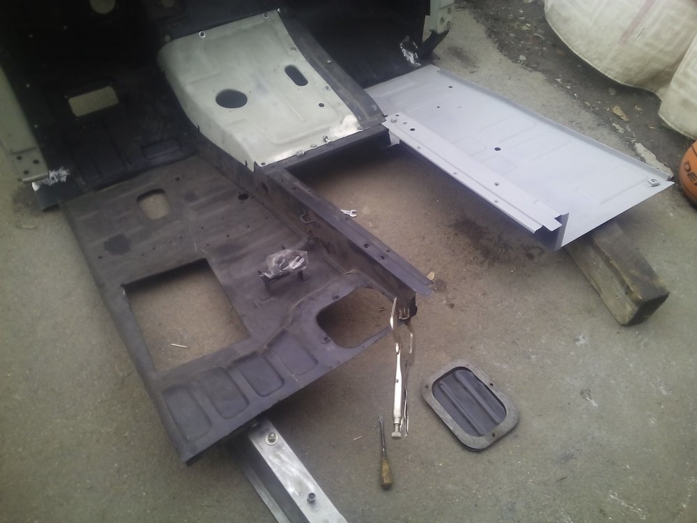

Гога68 1 310 Жалоба Опубликовано: 15 июня 2018 Начал пока с широкой водительской двери, проемы надо будет по чему то выставлять. Делаю ее из пассажирской и штатной водительской. Цитата Поделиться сообщением Ссылка на сообщение Поделиться на других сайтах
АлексейК 1 174 Жалоба Опубликовано: 15 июня 2018 Странный подход. Проем выставляется по приваренной "палке". Тем более, что дверь делается. Цитата Поделиться сообщением Ссылка на сообщение Поделиться на других сайтах
Гога68 1 310 Жалоба Опубликовано: 15 июня 2018 (изменено) 14 минут назад, АлексейК сказал: . Проем выставляется по приваренной "палке". Это как? Я думал по дверям Изменено 15 июня 2018 пользователем Гога68 Цитата Поделиться сообщением Ссылка на сообщение Поделиться на других сайтах
АлексейК 1 174 Жалоба Опубликовано: 15 июня 2018 Отрезок трубы-квадрат, углолок, приваренный вместо двери в верхнюю часть проема, межу креплением верхней петли двери на лобовине, и стойкой двери. Цитата Поделиться сообщением Ссылка на сообщение Поделиться на других сайтах
Гога68 1 310 Жалоба Опубликовано: 15 июня 2018 (изменено) Сегодня доделаю дверь, дальше изрежу кузов, сделаю по раме шаблон с отверстиями креплений выставлю его, и на нем буду собирать новый кузов. Изменено 15 июня 2018 пользователем Гога68 Цитата Поделиться сообщением Ссылка на сообщение Поделиться на других сайтах
