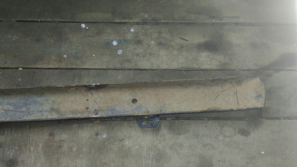

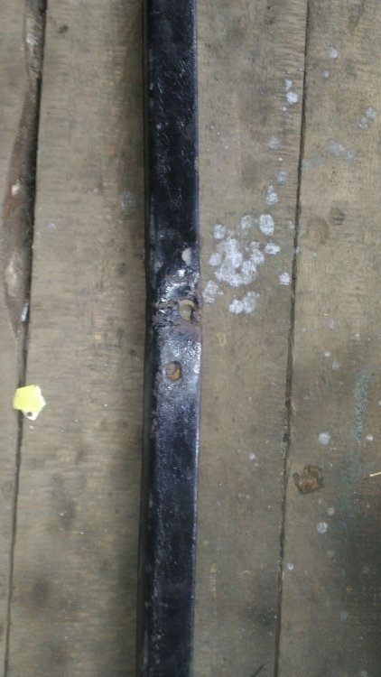

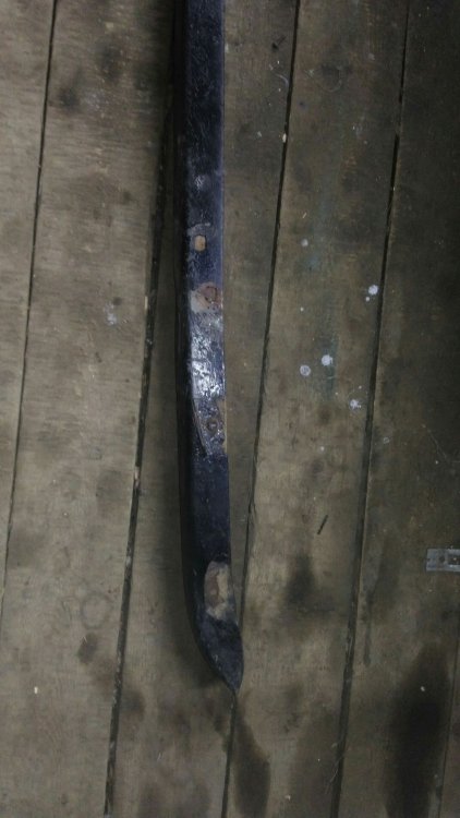

Гога68 1 310 Жалоба Опубликовано: 1 мая 2020 передний бампер с одной стороны был загнут, с другой херово варен, загнутую удалось выпрямить, выстучать без нагрева, вареная лопнула, ну и ладно, один хер обдирать и проваривать ладом, с усилителями Цитата Поделиться сообщением Ссылка на сообщение Поделиться на других сайтах

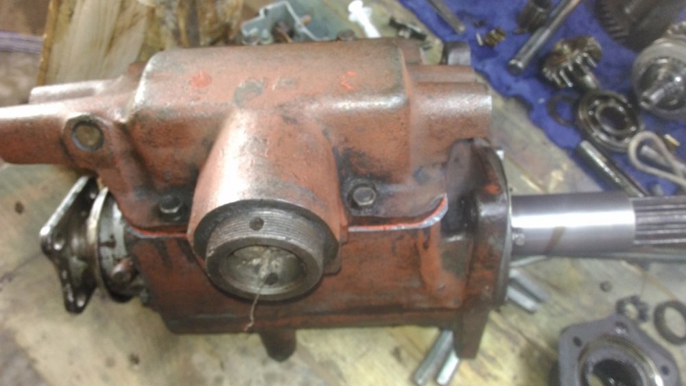

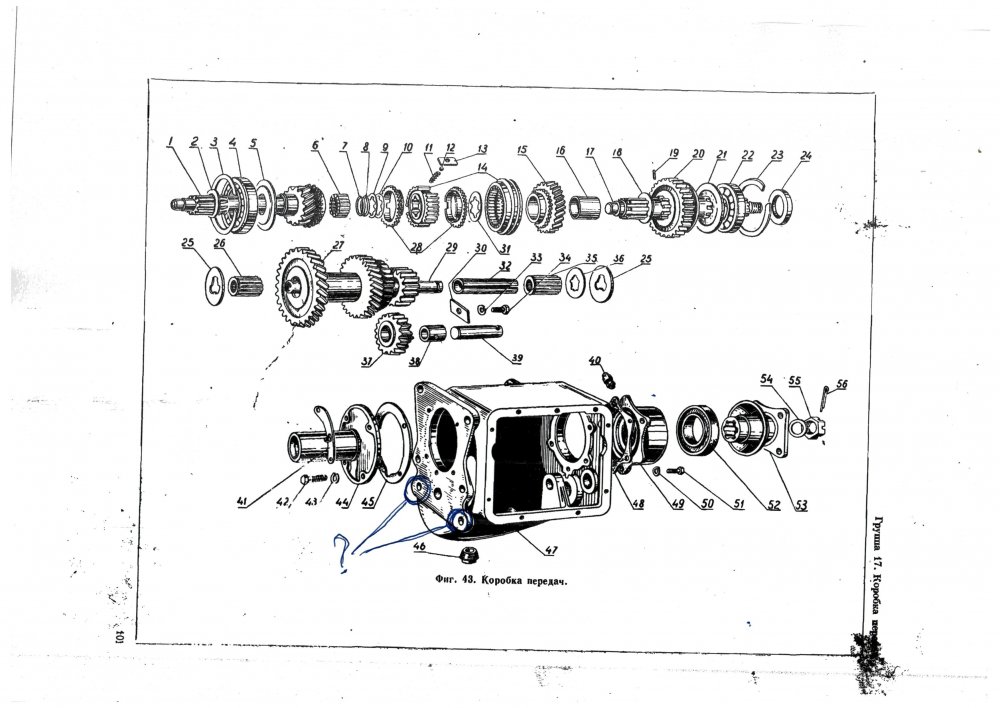

Гога68 1 310 Жалоба Опубликовано: 19 мая 2020 (изменено) во всех каталогах картер КП с шестью отверстиями, а на новой коробке у меня отверстий только четыре (нет нижних помеченных на схеме вопросом и отливов под них нету) и зачем нижние отверстия коли она крепится на 4 верхних? и чья это коробка без нижних отверстий и отливов? Изменено 19 мая 2020 пользователем Гога68 Цитата Поделиться сообщением Ссылка на сообщение Поделиться на других сайтах
Федот68 4 344 Жалоба Опубликовано: 19 мая 2020 Шестидырая это под колокол газ12. Позже - 24. Под колокол м20 и газ 21 и уаз до... пусть конца90-х - четыре верхние дырки. Цитата Поделиться сообщением Ссылка на сообщение Поделиться на других сайтах
Гога68 1 310 Жалоба Опубликовано: 19 мая 2020 6 минут назад, Федот68 сказал: Шестидырая это под колокол газ12. Позже - 24. Под колокол м20 и газ 21 и уаз до... пусть конца90-х - четыре верхние дырки. а в каталогах тогда почему шестидырая во всех 1960, 1968, 1971? так для общего развития Цитата Поделиться сообщением Ссылка на сообщение Поделиться на других сайтах
Федот68 4 344 Жалоба Опубликовано: 19 мая 2020 Дык не пох? Шесть дыр =универсальное крепление. Ну и вполне может , что какую картинку нарисовали- та и пошла гулять по изданиям. По потрохам же кпп м20, газ 21 и 69 - монопенисуальны. Цитата Поделиться сообщением Ссылка на сообщение Поделиться на других сайтах
Гога68 1 310 Жалоба Опубликовано: 19 мая 2020 11 минут назад, Федот68 сказал: Дык не пох? да так то пох Цитата Поделиться сообщением Ссылка на сообщение Поделиться на других сайтах

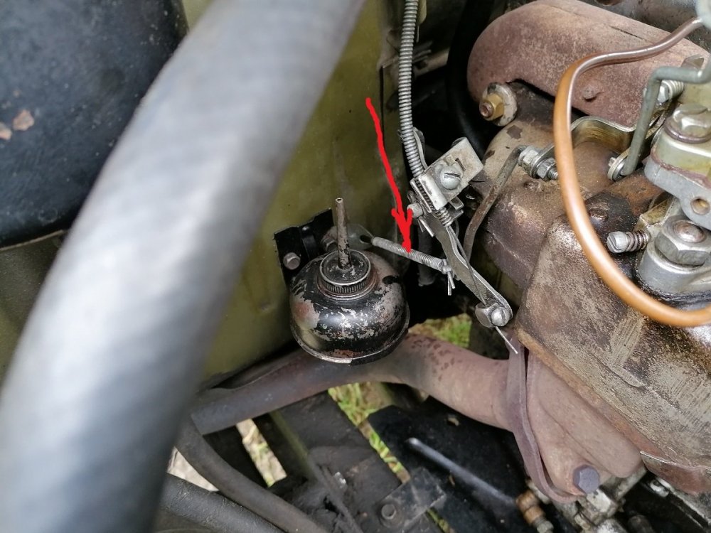

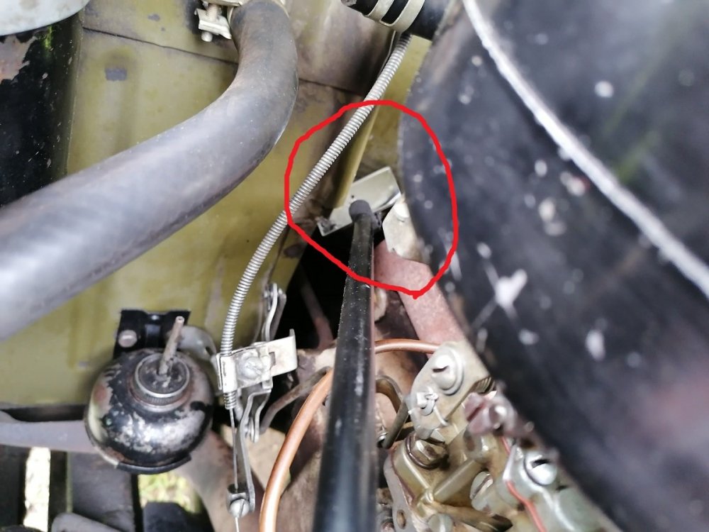

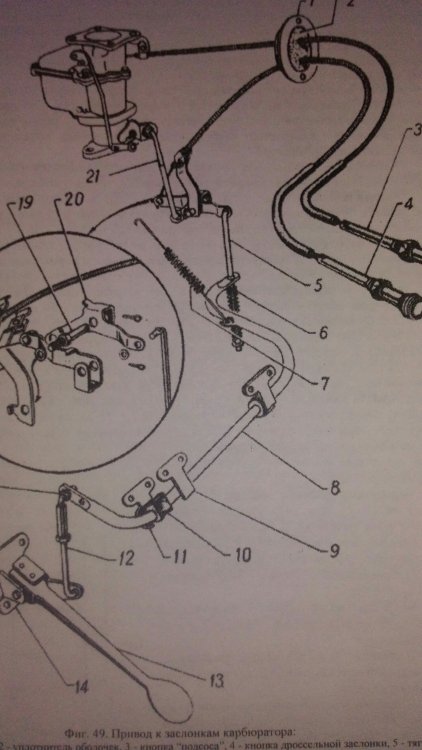

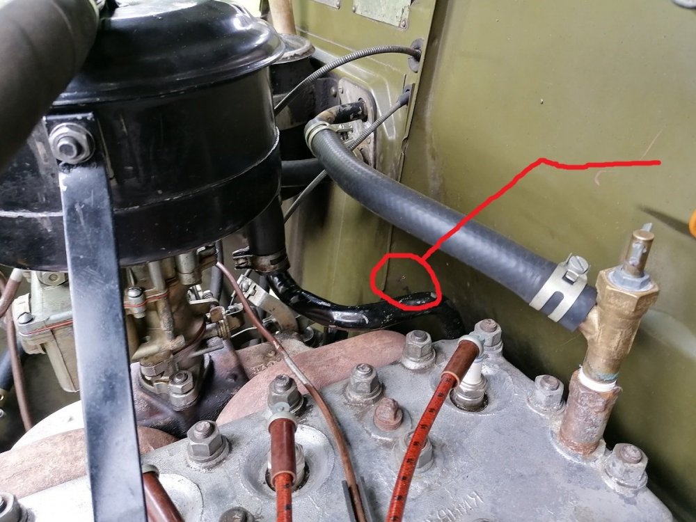

Гога68 1 310 Жалоба Опубликовано: 25 мая 2020 пружинка 7 верхним концом цепляется.. куда? Цитата Поделиться сообщением Ссылка на сообщение Поделиться на других сайтах
ВладимирВ 3 510 Жалоба Опубликовано: 25 мая 2020 Отверстие на шве кузова, трудно зацепить. Я пружину зацепил немного подругому. Буду рядом сфоткаю 1 Цитата Поделиться сообщением Ссылка на сообщение Поделиться на других сайтах
ВладимирВ 3 510 Жалоба Опубликовано: 26 мая 2020 Цитата Поделиться сообщением Ссылка на сообщение Поделиться на других сайтах
ВладимирВ 3 510 Жалоба Опубликовано: 26 мая 2020 Я пружину натянул от рычага до уголка на кронштейне масленки. Цитата Поделиться сообщением Ссылка на сообщение Поделиться на других сайтах
Гога68 1 310 Жалоба Опубликовано: 26 мая 2020 1 час назад, ВладимирВ сказал: Я пружину натянул от рычага до уголка на кронштейне масленки. вон оно чо, а я то еще хотел узнать, чо это за хрень, а оказыватся кронштейн масленки, благодарю Цитата Поделиться сообщением Ссылка на сообщение Поделиться на других сайтах
Гога68 1 310 Жалоба Опубликовано: 27 мая 2020 25.05.2020 в 21:10, ВладимирВ сказал: Отверстие на шве кузова, нашел это отверстие, а кронштейн раз под маслёнку, то и ставить его не буду, маслёнки нет, зачем он Цитата Поделиться сообщением Ссылка на сообщение Поделиться на других сайтах
