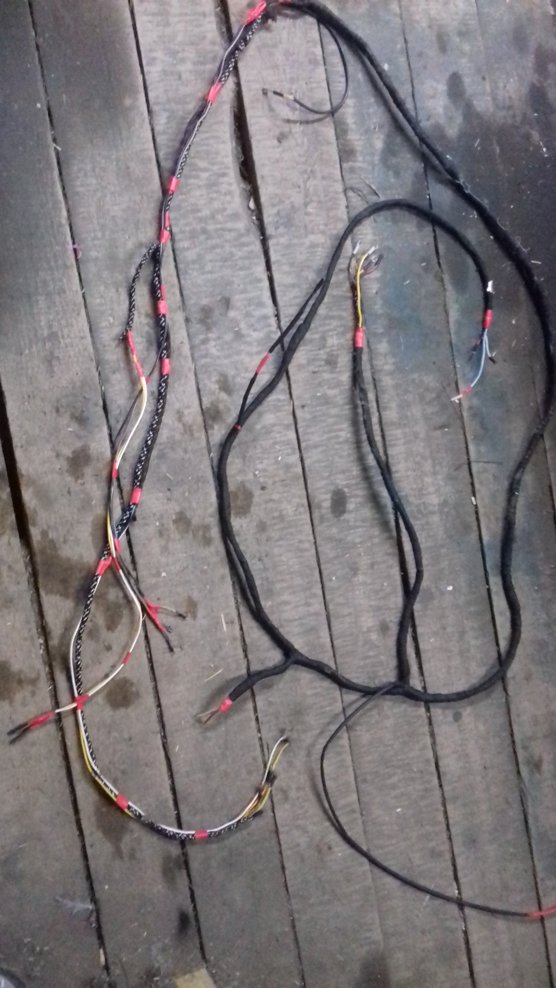

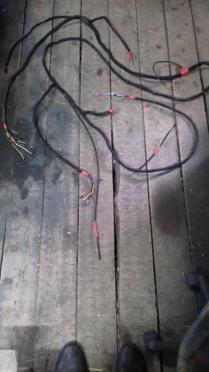

Гога68 1 310 Жалоба Опубликовано: 29 июля 2021 снял проводку, переделываю: добавляю в нее "излишества" сохраняя при том возможность возврата к оригиналу без переделки. Добавляю: раздельное включение стопов и задних поворотов, подсветку номера, фонарь и датчик заднего хода (долгая и нудная возня, вожусь пока с задним жгутом), дальше будет передний жгут: под реле ближнего/ дальнего света, реле фары искателя, может быть туманок, включенья ближнего света как дневного отдельно ото всего, дополнительных контрольных ламп, доп. предохранителей, под гену переменку со встроенным рн, вот, так как то. пока вот, черное уже сделано, дальше доделать надо Цитата Поделиться сообщением Ссылка на сообщение Поделиться на других сайтах
Гога68 1 310 Жалоба Опубликовано: 29 июля 2021 задний жгут готов Цитата Поделиться сообщением Ссылка на сообщение Поделиться на других сайтах

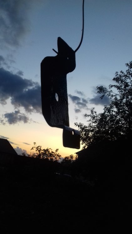

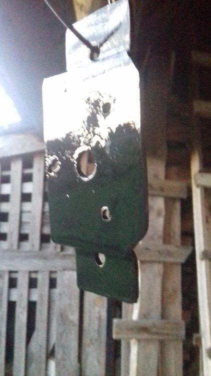

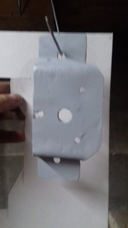

Гога68 1 310 Жалоба Опубликовано: 3 августа 2021 изладил маломальский кронштейн розетки прицепа, по месту, грунтую, да покрашу, пойдет Цитата Поделиться сообщением Ссылка на сообщение Поделиться на других сайтах

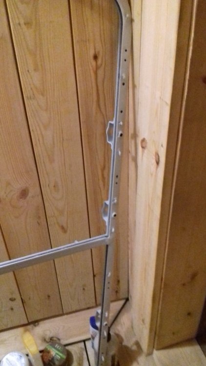

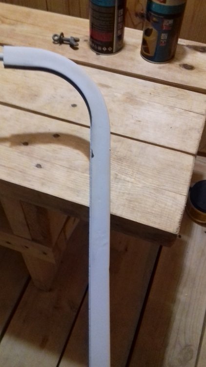

Гога68 1 310 Жалоба Опубликовано: 13 сентября 2021 (изменено) подремонтировал старую внутреннюю рамку 69, вовсе сгнившую часть между наружней и внутренней частями рамки проварил, и вварил сквозные штифты диаметром 6 мм так же между наружней и внутренней частями рамки, мыслю на мой век хватит. Местами дырки остались, но отверткой не протыкается, да и коли дальше гнить будет (хоть мовилем и обработал снутри), так сквозные штыри держать будут. штыри вварил 4 в нижнюю часть (слева и справа от центра, и перед загибом), два в верхнюю недалеко от стыка. Изменено 13 сентября 2021 пользователем Гога68 2 Цитата Поделиться сообщением Ссылка на сообщение Поделиться на других сайтах

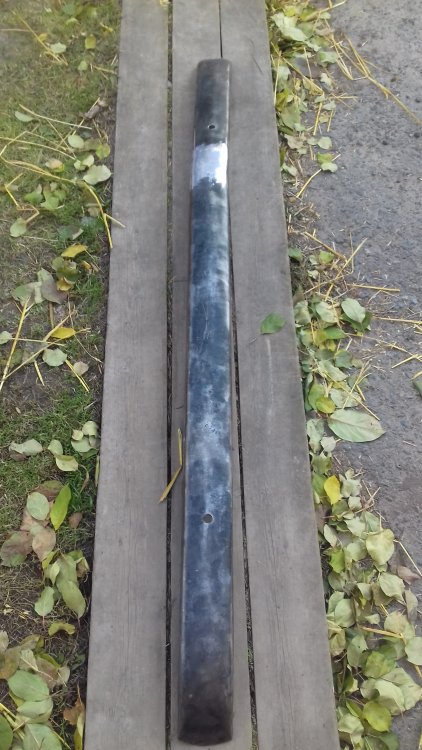

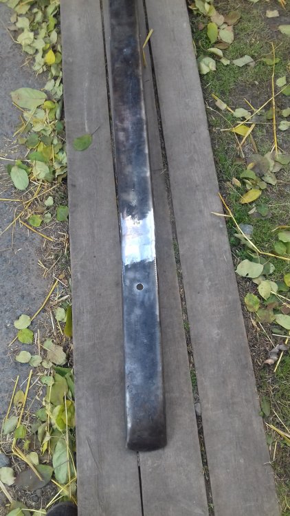

Гога68 1 310 Жалоба Опубликовано: 10 октября 2021 до бампера руки дошли: левую часть выпрямил раньше, выше фотка есь, щас приварил отломаную правую часть, теперь загрунтую и покрашу и на место Цитата Поделиться сообщением Ссылка на сообщение Поделиться на других сайтах
Гога68 1 310 Жалоба Опубликовано: 10 октября 2021 Цитата Поделиться сообщением Ссылка на сообщение Поделиться на других сайтах
nat 4 569 Жалоба Опубликовано: 11 октября 2021 Кривоват ещё, будешь прямить? Цитата Поделиться сообщением Ссылка на сообщение Поделиться на других сайтах
Гога68 1 310 Жалоба Опубликовано: 13 октября 2021 Monday, October 11, 2021 в 10:21, nat сказал: Кривоват ещё, будешь прямить? да и вся машина не идеал, по уму надо было все кузовное железо новое ставить, да хер, не на выставку, ладно Цитата Поделиться сообщением Ссылка на сообщение Поделиться на других сайтах

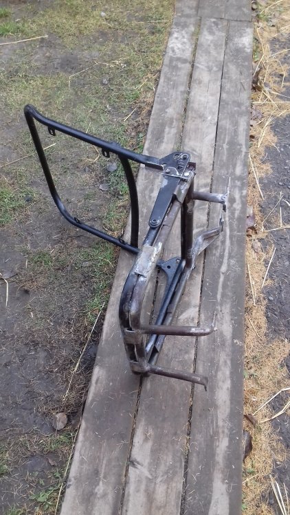

Гога68 1 310 Жалоба Опубликовано: 23 октября 2021 переделываю передни сидушки. от каркасов уаз с/о отрезал ножки и каркасы уаз приварил к основе сидушек газ 69 Цитата Поделиться сообщением Ссылка на сообщение Поделиться на других сайтах
Гога68 1 310 Жалоба Опубликовано: 28 октября 2021 в отремонтированну рамку 69 вставил стекла, помня о ебатории с резинками, заполнил пазы в рамке силиконовым прозрачным герметиком, собрал легко, стекла хорошо стоят, зато теперь ебусь, излишки отскребаю Цитата Поделиться сообщением Ссылка на сообщение Поделиться на других сайтах
