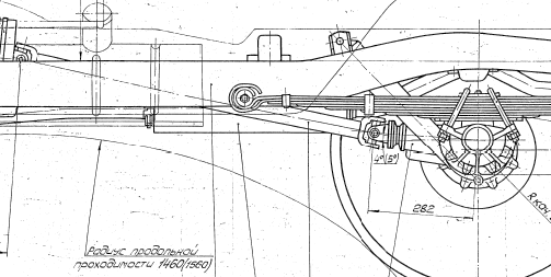

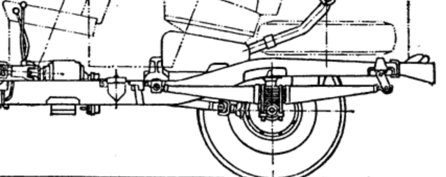

Kovalski 90 Жалоба Опубликовано: 16 ноября 2021 (изменено) 1 час назад, Гога68 сказал: вот! а у меня они не паралельны и не пересекаются, угол конешно меньше чем на рисунке, но суть та да совсем не важно как хвостовики мостов по отношению друг ко другу расположены, они ж карданами не связаны. выше верно написали, что значение углов имеет значение только для фланцев, которых связаны одним карданным валом. По идее с родной РК плоскости ее выходных фланцев должны быть перпендикулярны горизонту и быть параллельными фланцам мостов, соответственно, так будут обеспечены условия правильной работы карданного вала на крестовинах. Исходя из этого передний мост у тебя стоит верно, а вот задний слегка завышен. фланец задран вверх. возможно мост уазовский стоит, там свой наклон, из-за наклона РК (смотри картинку). Если фланцы будут стоять абы как, то карданы будут быстро выходить из строя по шлицам (на уазе такая петрушка с передним карданом) и как следствия будут вибрации при его вращении Уаз-469 Газ-69 Изменено 16 ноября 2021 пользователем Kovalski 1 Цитата Поделиться сообщением Ссылка на сообщение Поделиться на других сайтах

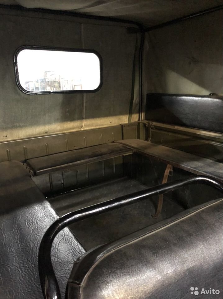

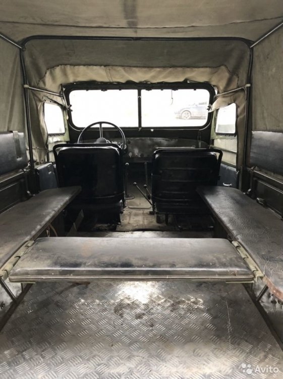

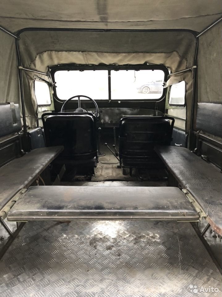

Федот68 4 308 Жалоба Опубликовано: 16 ноября 2021 реэкспортные с ГДР "69" все имели третью лавку. на штатных лавках, ближе к жопе - ухи/ петли. и доска, обитая мягким и под шкурой дермантина с крючками. доска цеплялась на лавки - и получалась така " полукруговая" скамья. Чем не вариант? можно и спинку по той же схеме примаслачить. и сидуху поцивильнее. Цитата Поделиться сообщением Ссылка на сообщение Поделиться на других сайтах

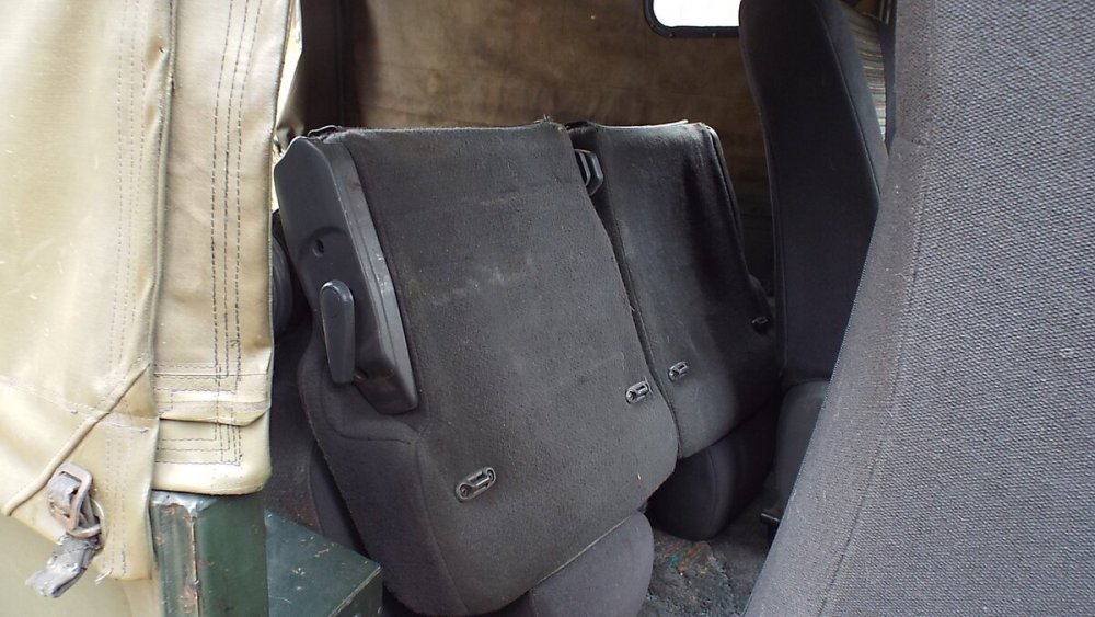

Федот68 4 308 Жалоба Опубликовано: 16 ноября 2021 от кукурузера задние, " багажниковые" - зачОтные сидухи. сам из-за руля на них попросишься :-)) Цитата Поделиться сообщением Ссылка на сообщение Поделиться на других сайтах
Гога68 1 307 Жалоба Опубликовано: 16 ноября 2021 12 минут назад, Федот68 сказал: от кукурузера задние, " багажниковые" - зачОтные сидухи. сам из-за руля на них попросишься :-)) не представляю так то. складны каки нито сидухи к рундукам: разложил, сидеть ладно, сложил грузоотсек свободен. Цитата Поделиться сообщением Ссылка на сообщение Поделиться на других сайтах

Федот68 4 308 Жалоба Опубликовано: 16 ноября 2021 Их много других есть По тому же принципу Цитата Поделиться сообщением Ссылка на сообщение Поделиться на других сайтах
Гога68 1 307 Жалоба Опубликовано: 17 ноября 2021 16 часов назад, Федот68 сказал: Их много других есть По тому же принципу ну коли типа таких, то и передние надо менять чтоб в один стиль были. Цитата Поделиться сообщением Ссылка на сообщение Поделиться на других сайтах
Федот68 4 308 Жалоба Опубликовано: 17 ноября 2021 (изменено) 3 часа назад, Гога68 сказал: ну коли типа таких, то и передние надо менять чтоб в один стиль были. на любой авторазборке как грязи . а жопе со спиной - приятно. Изменено 17 ноября 2021 пользователем Федот68 Цитата Поделиться сообщением Ссылка на сообщение Поделиться на других сайтах
father-gaz 343 Жалоба Опубликовано: 17 ноября 2021 Фото из интернета. Цитата Поделиться сообщением Ссылка на сообщение Поделиться на других сайтах
father-gaz 343 Жалоба Опубликовано: 17 ноября 2021 1 Цитата Поделиться сообщением Ссылка на сообщение Поделиться на других сайтах

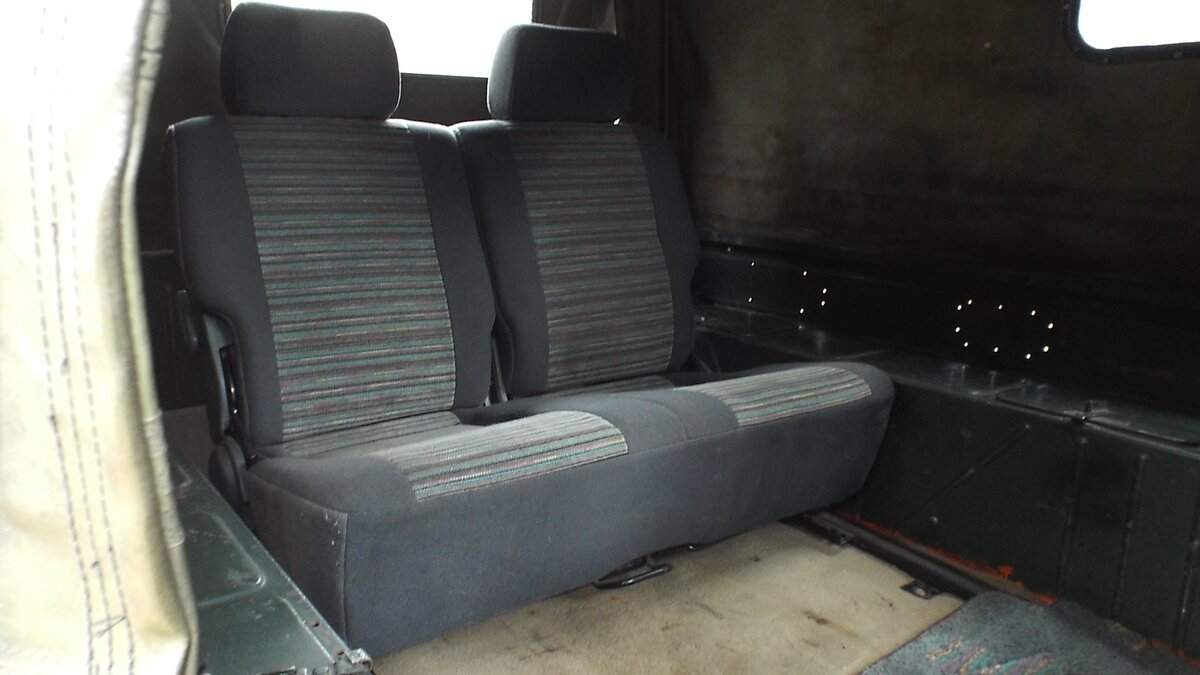

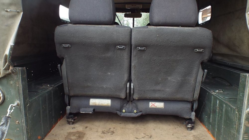

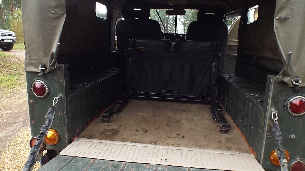

Федот68 4 308 Жалоба Опубликовано: 18 ноября 2021 полный комплект иллюстраций. и фирменная реэкспортная лавочка ( именно такая , с именно таким крепежом) ну разве что третий ряд кукурузера ( и паджеры тож) умеет еще и " вбоквверх" складываться. да " по половинкам"( на 69 применимо только при жестком колпаке кузова. понятное дело) Цитата Поделиться сообщением Ссылка на сообщение Поделиться на других сайтах
