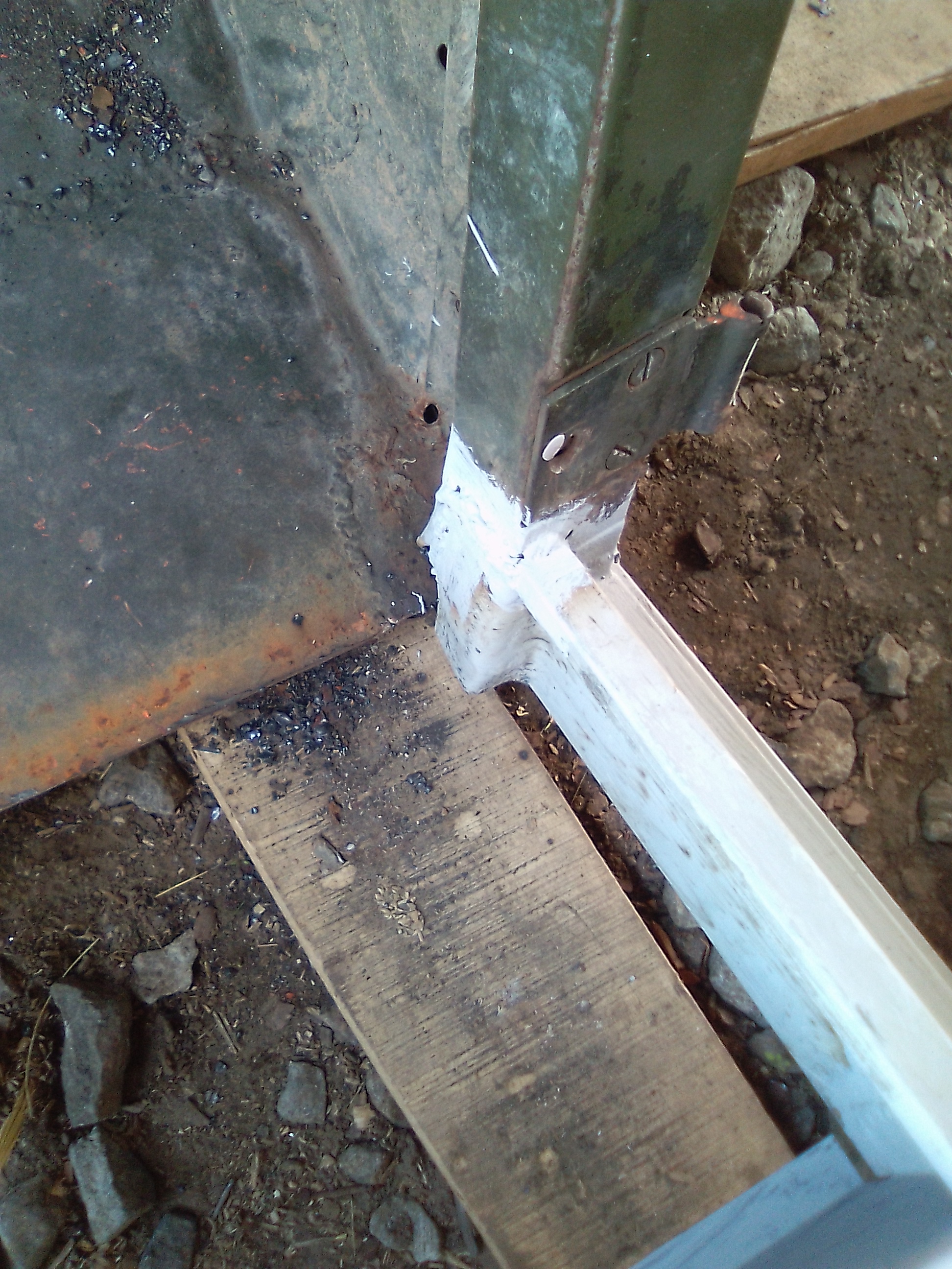

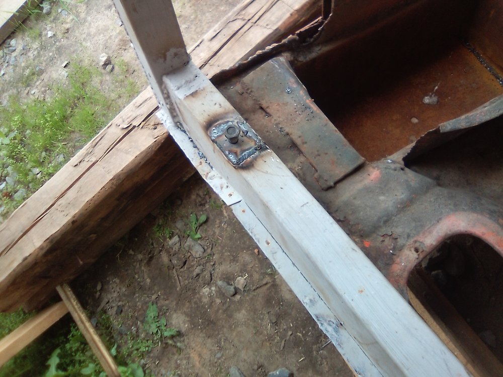

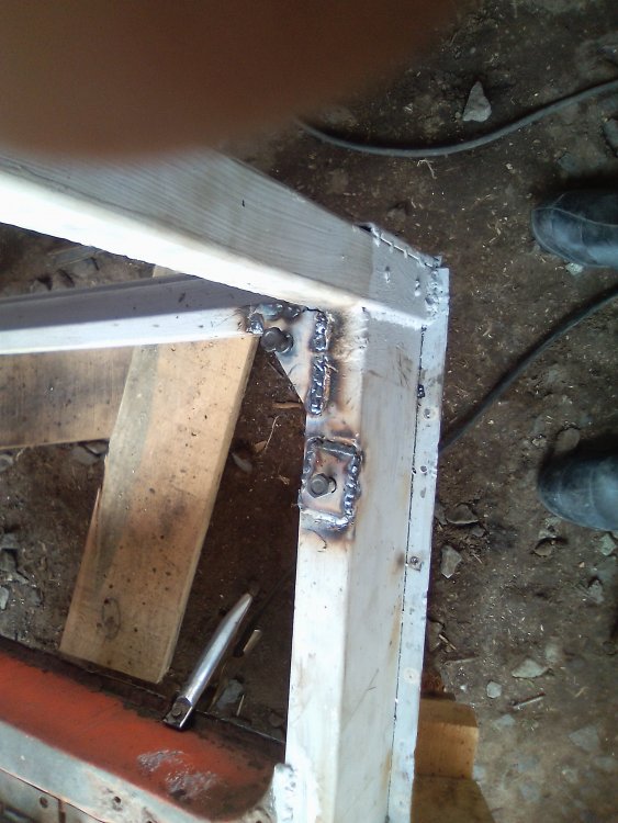

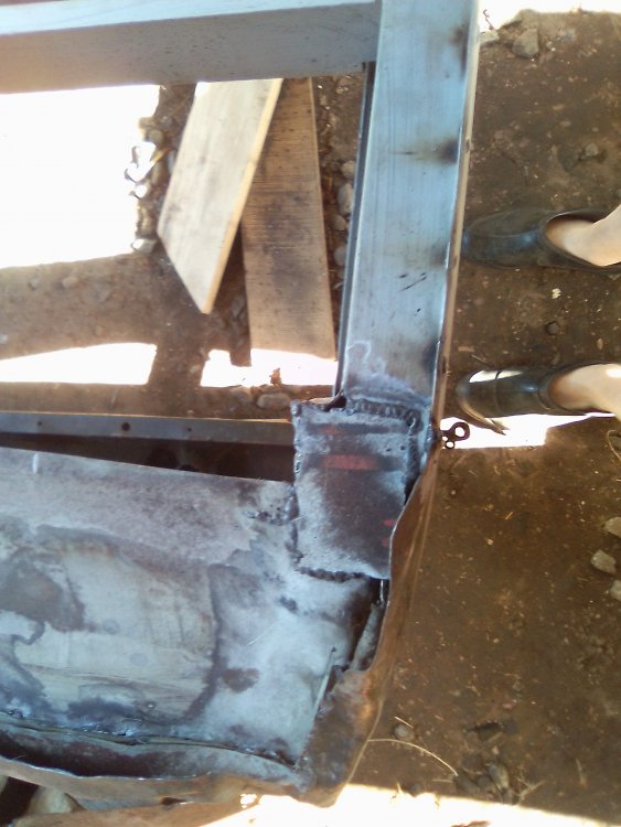

Гога68 1 310 Жалоба Опубликовано: 3 июля 2018 Сижу кумекаю. Заготовка порога из двух частей. Мнится установить наружнюю часть по двери, а потом внутреннюю и потом их сварить в одно. Правильно мыслю? Подскажите. Пока не режу, семь раз отмерь, восемь отрежь. Цитата Поделиться сообщением Ссылка на сообщение Поделиться на других сайтах
Гога68 1 310 Жалоба Опубликовано: 3 июля 2018 (изменено) Еще пороги варятся к стойкам в стык или с загибом в нахлест или всяко, внутренняя часть порога ложится на отбортовку центральной балки или к ней снизу подвешивается? Пойду пока дырки, отверстия сверлить под сварку в наружней части порога, внутренняя толще, придется к ней привариваться, изначала хотел наоборот. Изменено 3 июля 2018 пользователем Гога68 Цитата Поделиться сообщением Ссылка на сообщение Поделиться на других сайтах

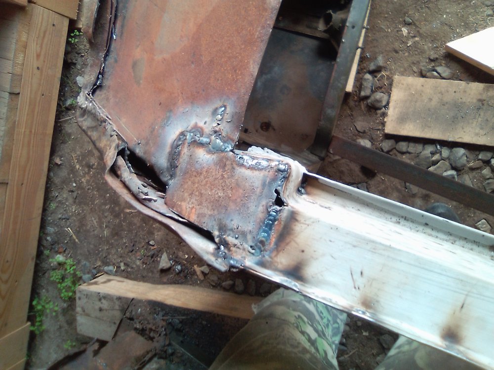

АлексейК 1 174 Жалоба Опубликовано: 3 июля 2018 (изменено) Теперь я полностью понимаю смысл новомодного термина-слова "Жесть"... Варить кузовное электродом... Большинство ваших вопросов в этой теме, уважаемый Гога, из цикла "как варить", просто чушь, по сравнению с вопросом главным - "чем варить". И то, что я вижу, простите - кошмар полный. И нет никакого оправдания что мол "разовая работа" - и нах мне полуавтомат. Это больше похоже на одноразовое угробление собственного труда и времени. И кузова. Изменено 3 июля 2018 пользователем АлексейК 1 Цитата Поделиться сообщением Ссылка на сообщение Поделиться на других сайтах

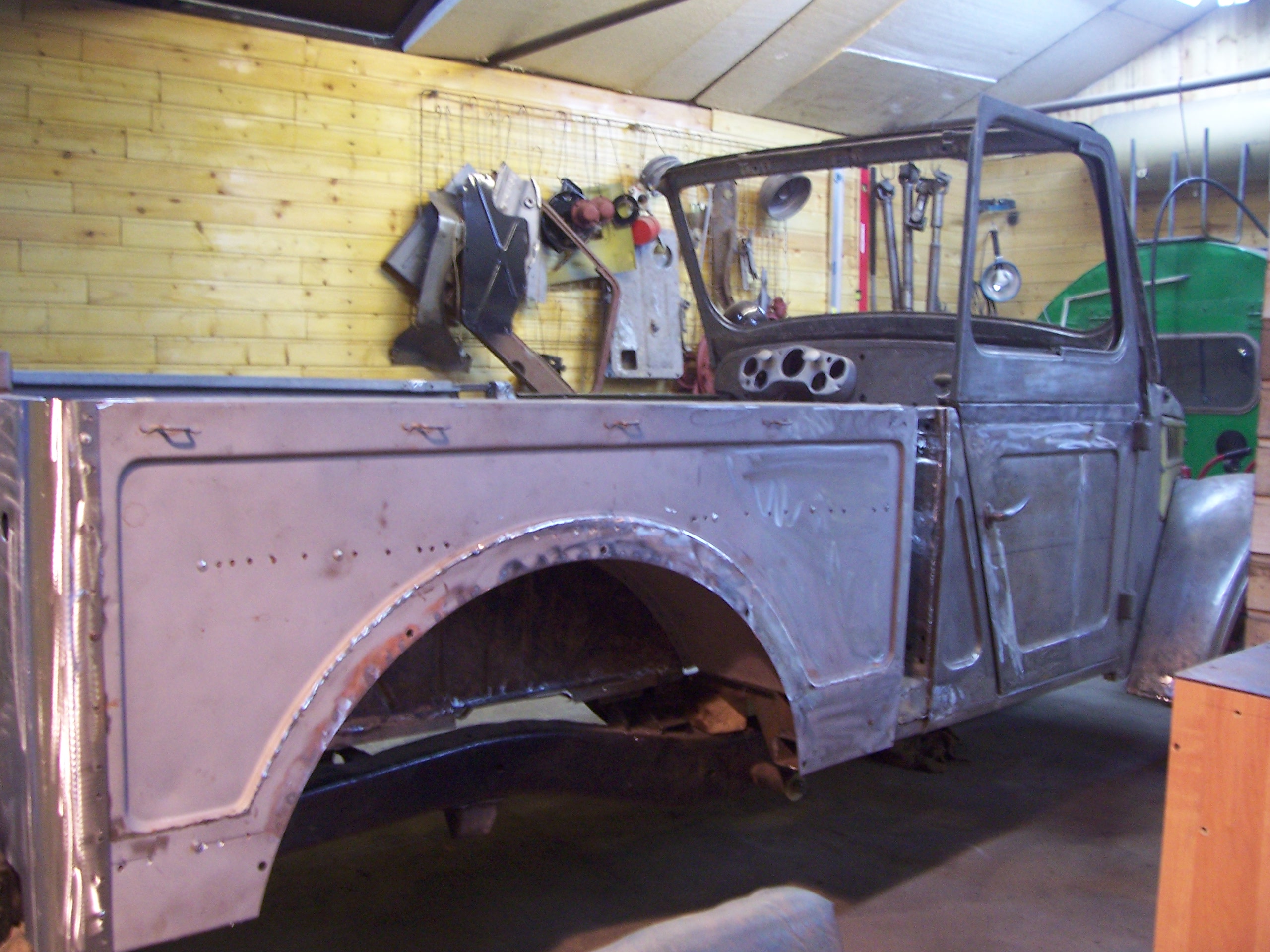

dgonios 340 Жалоба Опубликовано: 3 июля 2018 (изменено) эх доводилось мне варить машину инвертором,швы гниют на много быстрее,уводит сильнее а в целом,все обтачивается,все шпатлюется,все обрабатывается лет 15-20 назад о полуавтоматах даже не мечтали-вернее только мечтали а имелись в единичных сервисах,и ни чего-жили и не парилисьи некоторые машинки,вареные дуговой сваркой до сих пор бегают зы,мой 41й космичь,я переваривал в 2004м.варил вот таким аппаратом фото из интернета,и этот космичь до сих пор бегает Изменено 3 июля 2018 пользователем dgonios Цитата Поделиться сообщением Ссылка на сообщение Поделиться на других сайтах

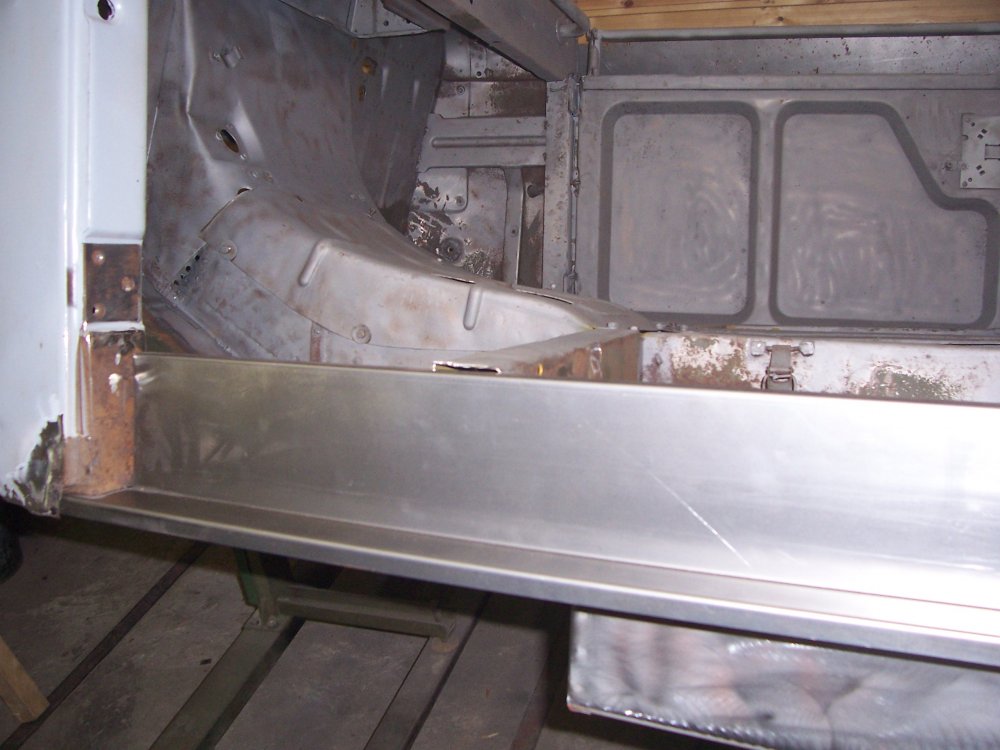

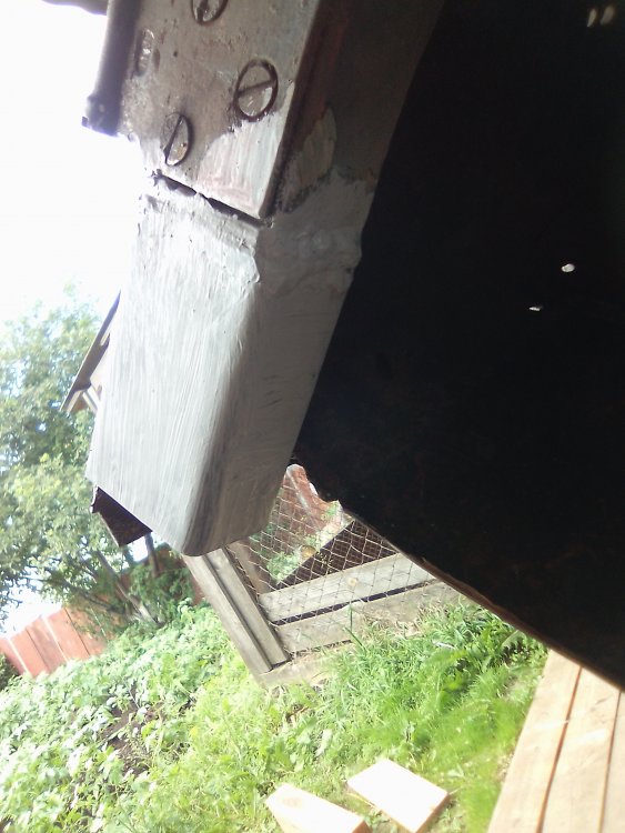

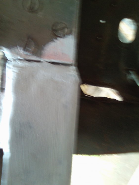

Алексей Попович 175 Жалоба Опубликовано: 3 июля 2018 6 часов назад, Гога68 сказал: по установке порогов Алексей прав ,либо хорошо , либо не берись .За пороги , в порезанном автогеном железе очень много информации .. Начинаем с внутреннего порога . При необходимости внешний можно незначительно корректировать (но не желательно ) подгонка -держак в последнюю очередь . Так выглядят швы когда когда немного задумываешься о качестве своей работы , я не профи и некогда им не был , посещаю станцию обслуживания когда нужно заменить предохранитель на своей машине. 1 Цитата Поделиться сообщением Ссылка на сообщение Поделиться на других сайтах
Гога68 1 310 Жалоба Опубликовано: 4 июля 2018 Алексей Попович, благодарю, очень наглядно. а мои швы не намного хуже этих на фото. Цитата Поделиться сообщением Ссылка на сообщение Поделиться на других сайтах

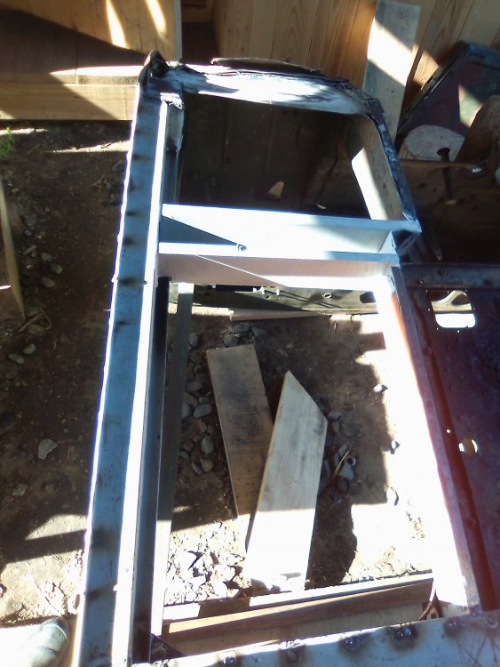

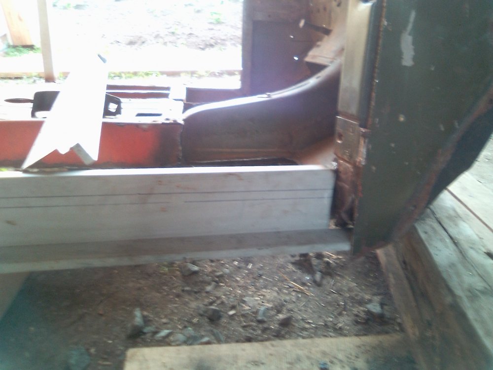

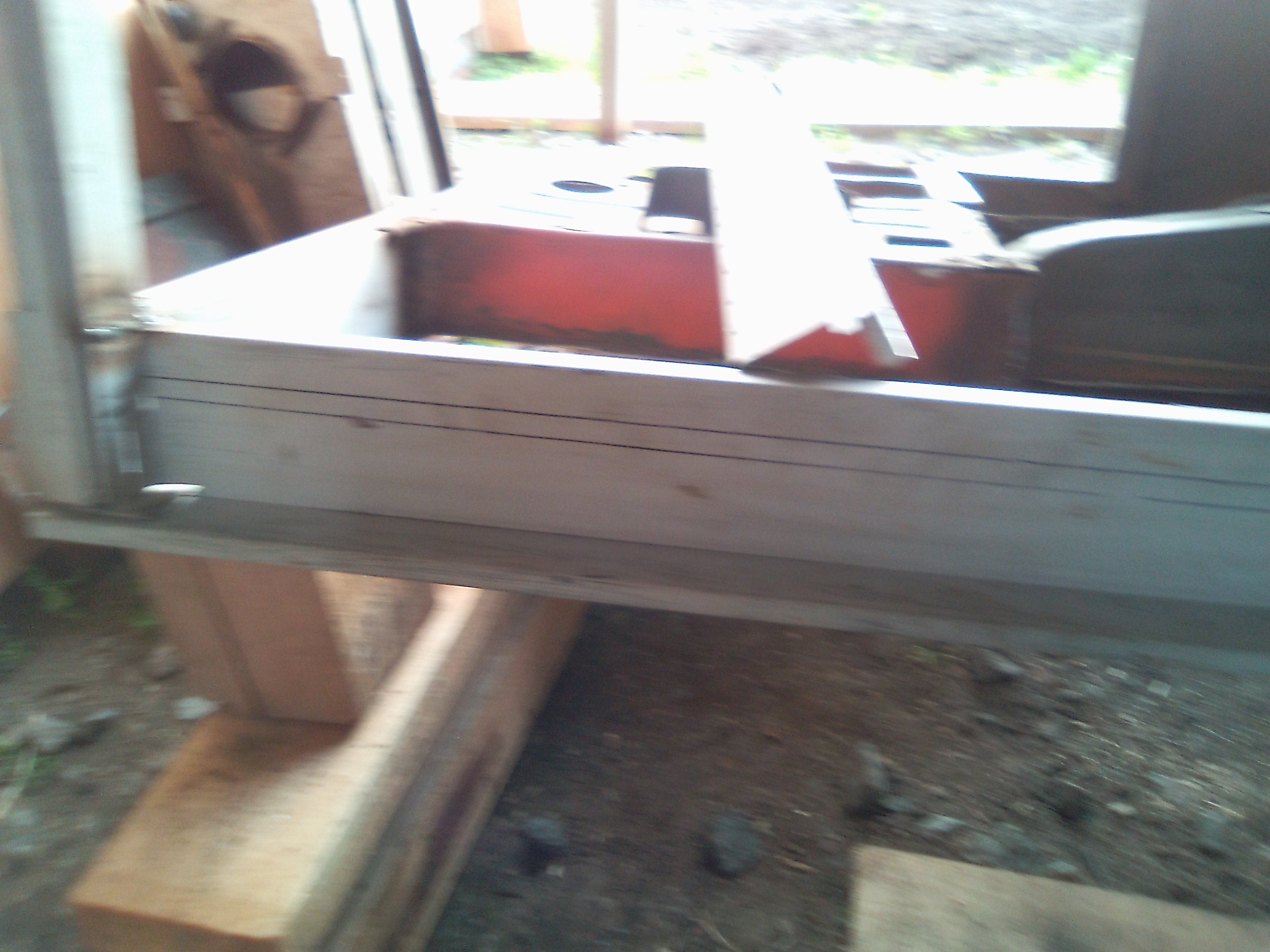

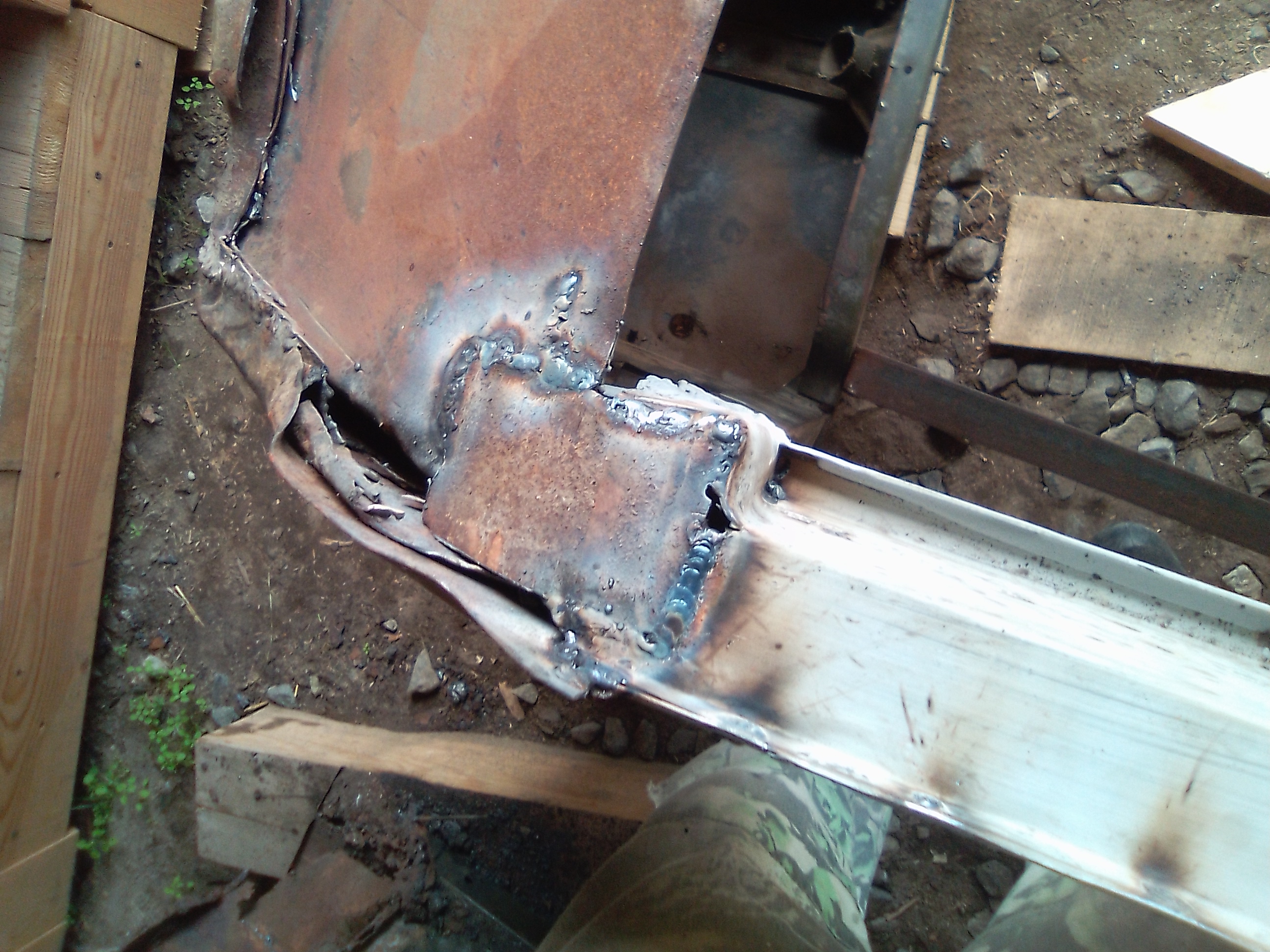

Гога68 1 310 Жалоба Опубликовано: 9 июля 2018 Дело тихонько движется. Установил правый порог и перемычку. Перемычку поперечину короткую видно надо было ставить до порога, потом она не влазит пришлось верхние края загнуть и кусочек вырезать чтобы вогнать, потом распрямлять и заплатку лепить. Ну на левой стороне вначале ее поставлю. примерил пол, видно снизу его надо подшивать, думал сверху. Штучки надо гдето взять полукруглые в углы стоек и порога. Свои куевы были. Цитата Поделиться сообщением Ссылка на сообщение Поделиться на других сайтах

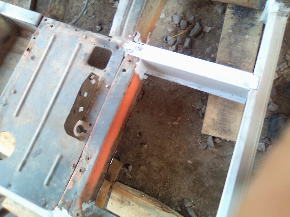

Гога68 1 310 Жалоба Опубликовано: 9 июля 2018 Доброго всем вечера. Подскажите как выставить полы водителя и пасажира, пока пасажира чтобы отверстие крепления в кузове совпало с отверстием крепления в раме? По размерам снятым с того кузова што был хрень получается ну и кузов то того. Цитата Поделиться сообщением Ссылка на сообщение Поделиться на других сайтах
Гога68 1 310 Жалоба Опубликовано: 9 июля 2018 Нихера не выйдет. Надо ставить порог водителя потом уже полы лепить. Цитата Поделиться сообщением Ссылка на сообщение Поделиться на других сайтах

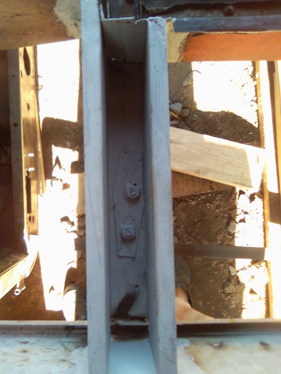

Гога68 1 310 Жалоба Опубликовано: 11 июля 2018 (изменено) Передние стойки снизу сгнили правая меньше, там из лишней части порога выгнул цельной деталью с порогом получилось, а слевой стороны стойка сгнила больше пришлось делать ремвставку. к ней уже порог приваривать. Изменено 11 июля 2018 пользователем Гога68 1 Цитата Поделиться сообщением Ссылка на сообщение Поделиться на других сайтах

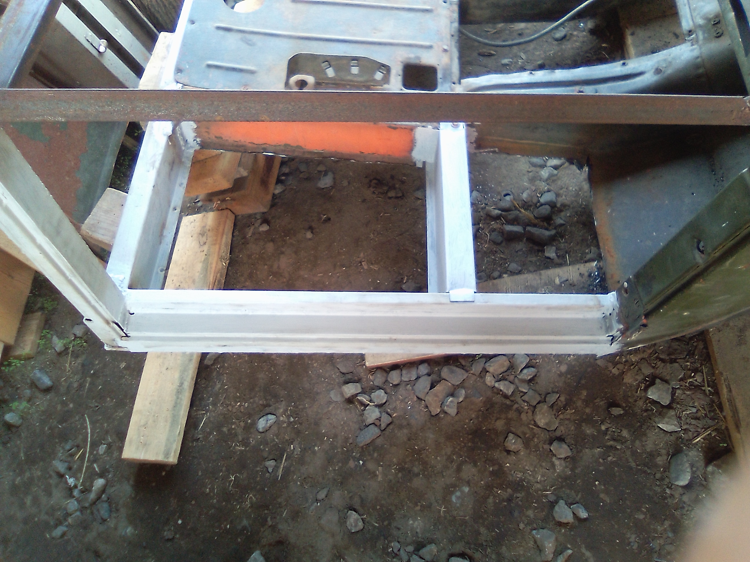

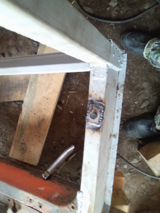

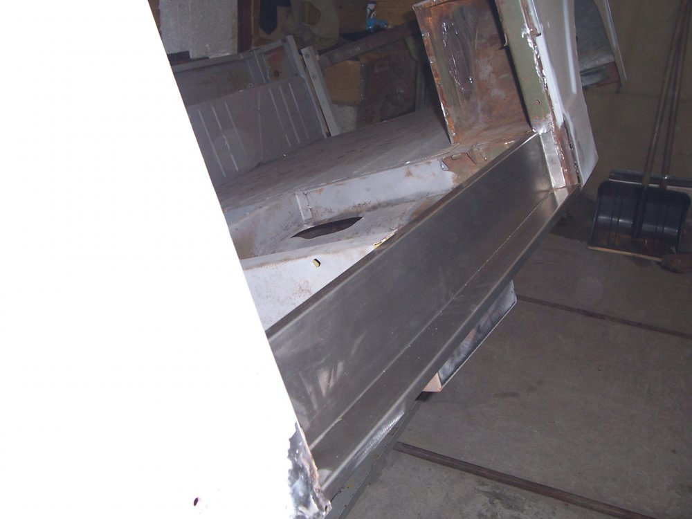

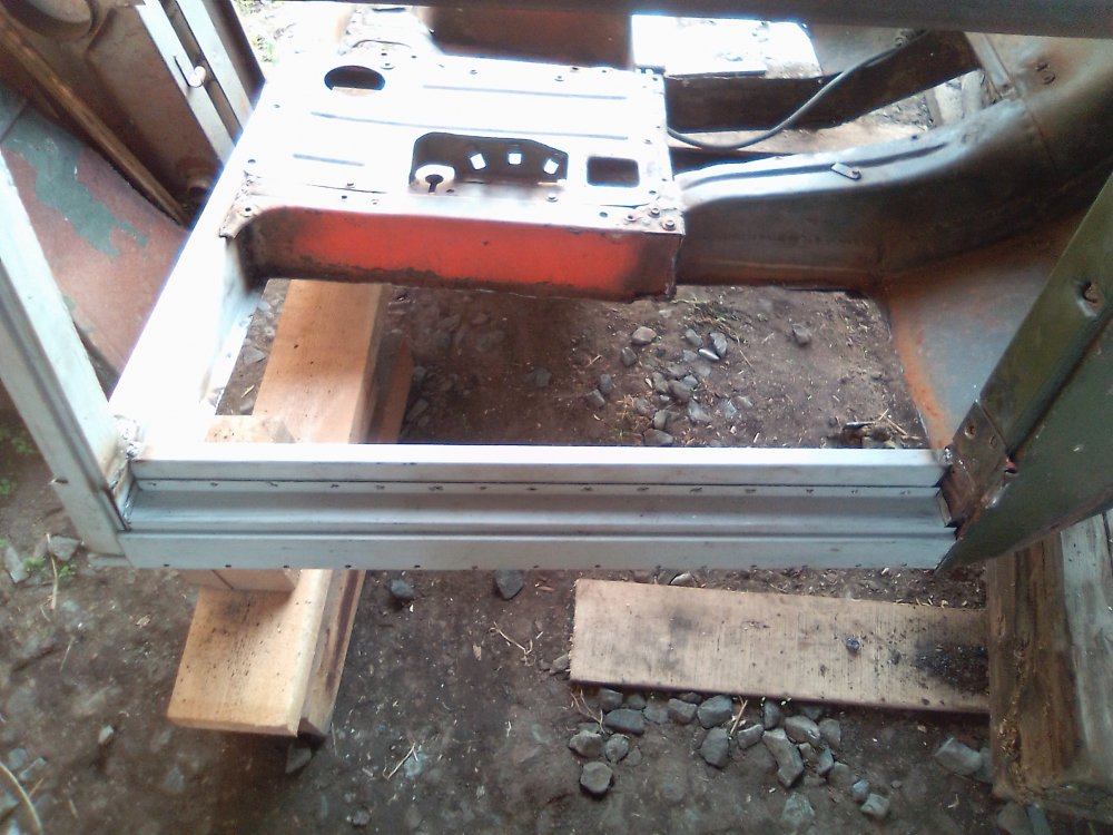

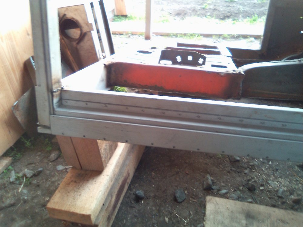

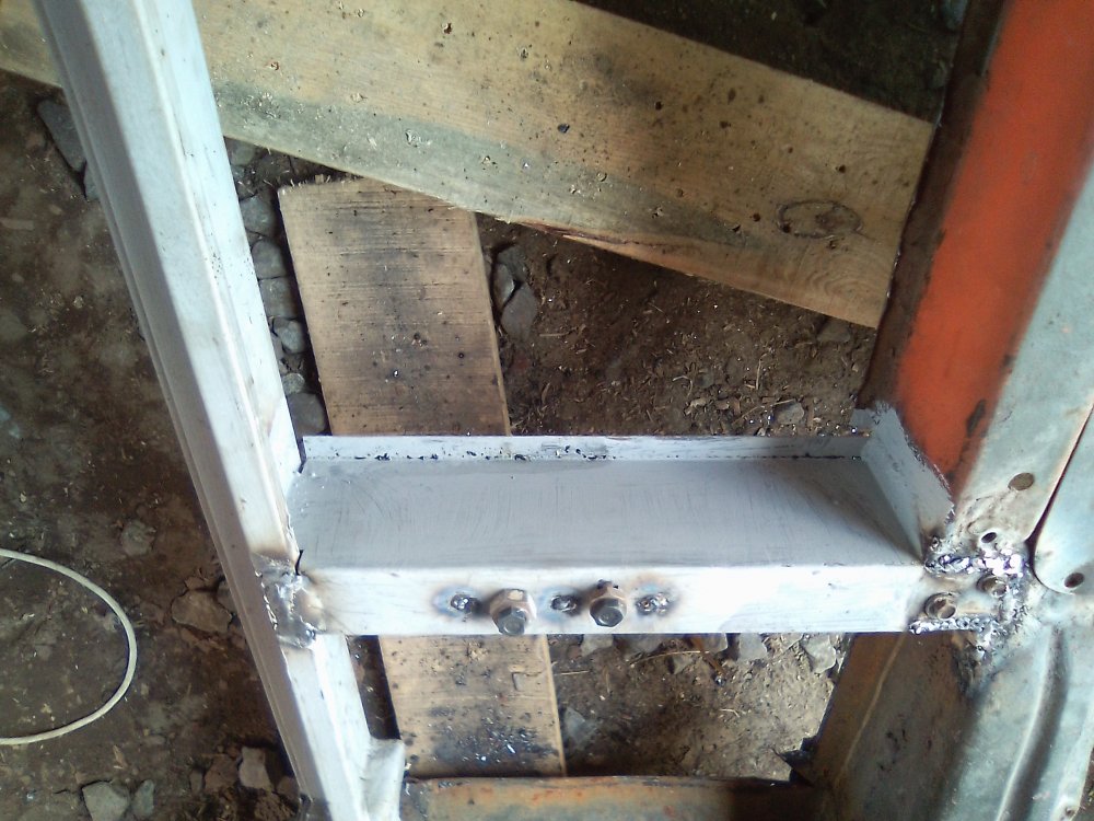

Гога68 1 310 Жалоба Опубликовано: 13 июля 2018 (изменено) Удалил остатки левого порога и все к херам ушло пох что распорки приварил.. С помощью домкрата, упоров, рвстяжек, кувалдочки вернул на место. Перемычку короткую левую до порога поставить не вышло пошел проторенной дорожкой. Установил порог потом перемычку встала в сравнении с правой легко, не пришлось ни загибать ни вырезать.. осталось усилить проблемные места и ставить полы. Четвертое крепление водительского сиденья сделал вварив закладную гайку в перемычку по типу пассажирского, щас дверь широкая не к чему его крепить как было к стойке двери или к чему там уж не помню. Изменено 13 июля 2018 пользователем Гога68 Цитата Поделиться сообщением Ссылка на сообщение Поделиться на других сайтах
Гога68 1 310 Жалоба Опубликовано: 17 июля 2018 Пороги перемычки ящик под аккум на месте, пришлось заменить на самодельный элемент кузова который у правой ноги водителя, да усилил самогнутым уголком из тройки места крепления сидений вдоль люка раздатки, осталось полы установить. Потом грузовой отсек лепить. Цитата Поделиться сообщением Ссылка на сообщение Поделиться на других сайтах
