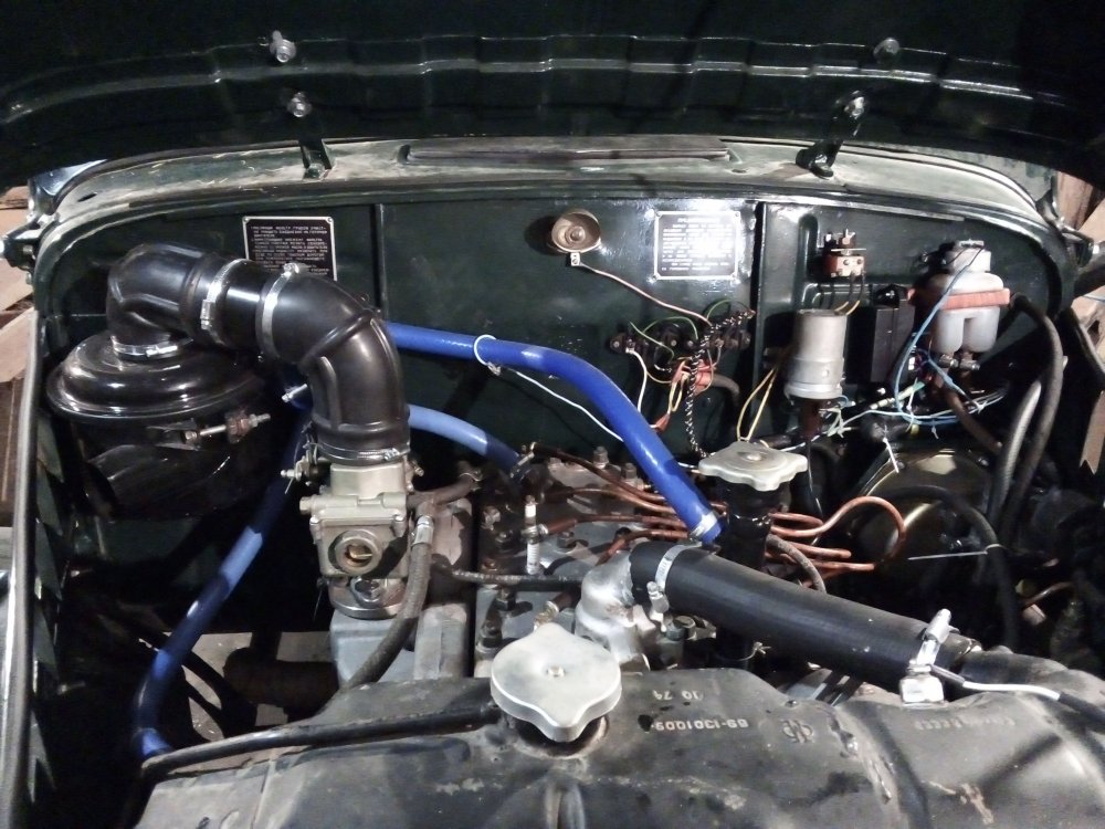

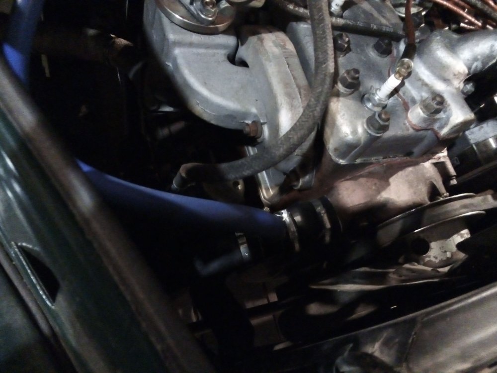

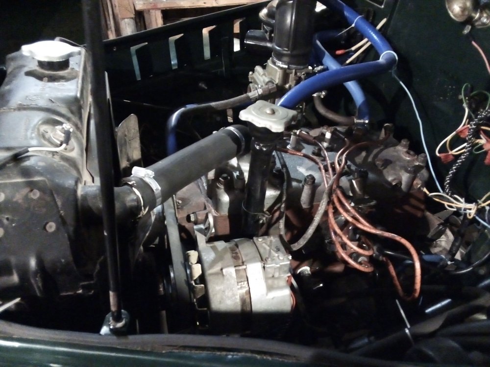

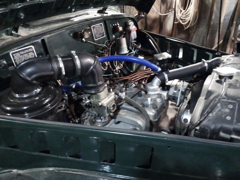

Гога68 1 310 Жалоба Опубликовано: 19 октября 2022 под капотом теперь так 1 Цитата Поделиться сообщением Ссылка на сообщение Поделиться на других сайтах
Гога68 1 310 Жалоба Опубликовано: 19 октября 2022 не поставил ещё бачёк омывателя и форсунки на обмыв стекла, от расширительного бачка отказался: за глаза верхнего большого бачка радиатора для расширения тосола при нагреве. печка жигулёвская, кран печки восьмерошный. Цитата Поделиться сообщением Ссылка на сообщение Поделиться на других сайтах

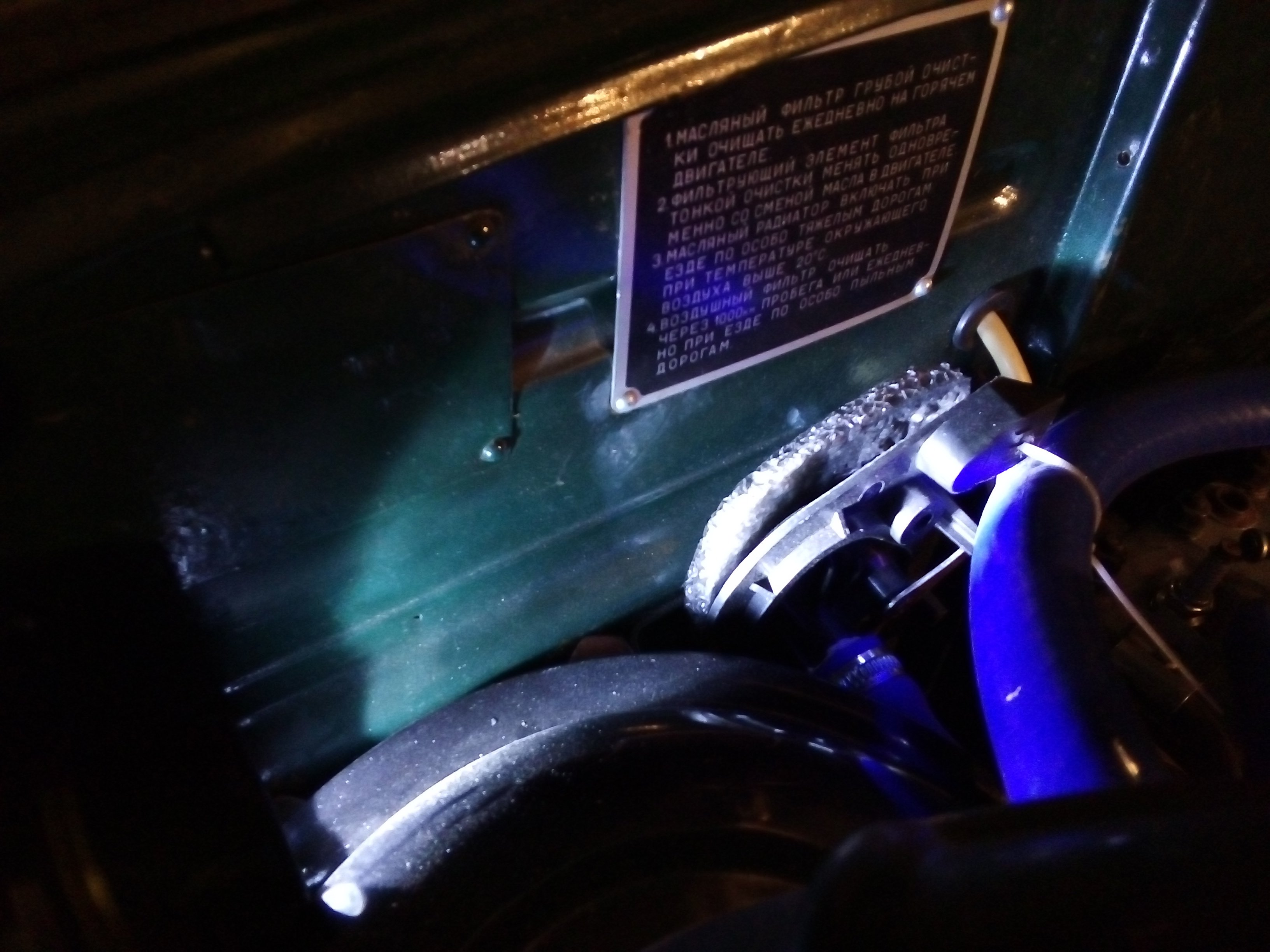

Гога68 1 310 Жалоба Опубликовано: 19 октября 2022 патрубки карбюратор-воздушный фильтр коли кому интересно: 3110-1109300-20, оба одинаковые, один перевернут. 1 Цитата Поделиться сообщением Ссылка на сообщение Поделиться на других сайтах
nat 4 569 Жалоба Опубликовано: 19 октября 2022 Вона красота то какая..., а ты ныл, на луазик хотел променять Цитата Поделиться сообщением Ссылка на сообщение Поделиться на других сайтах

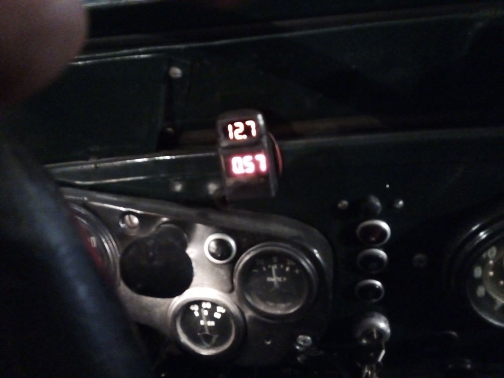

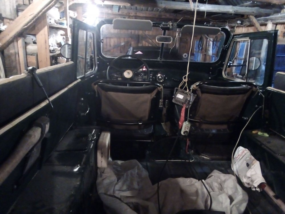

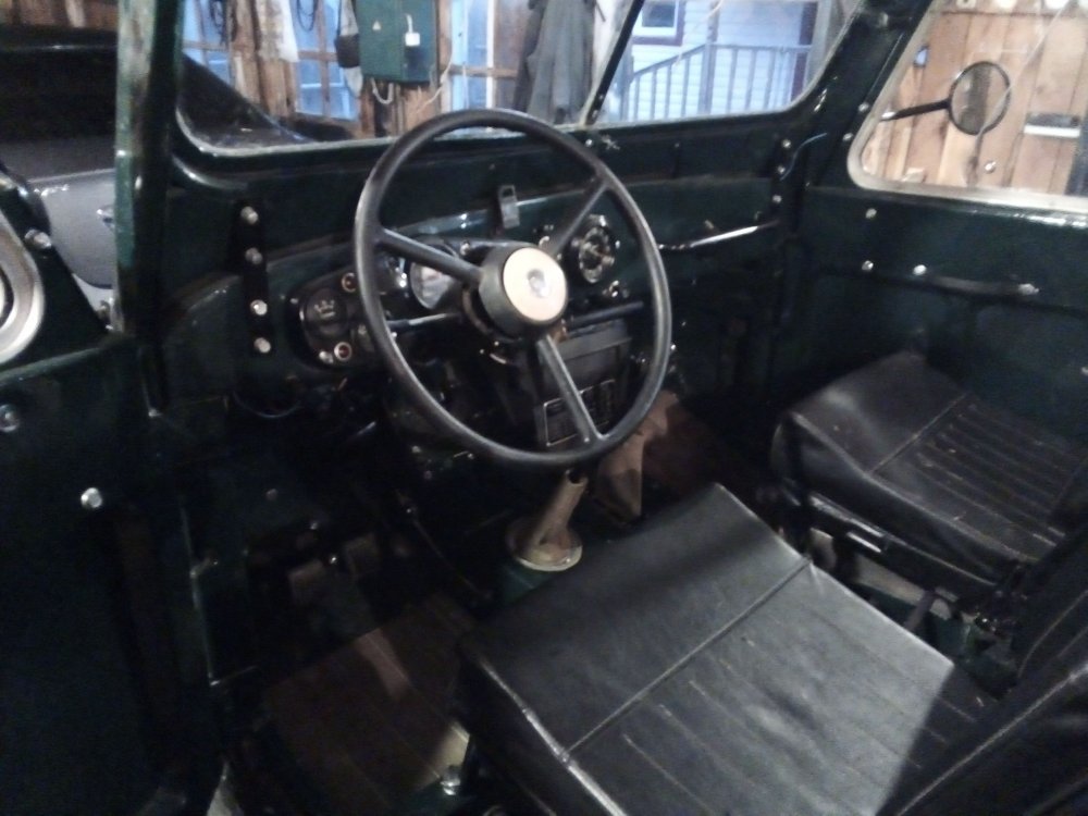

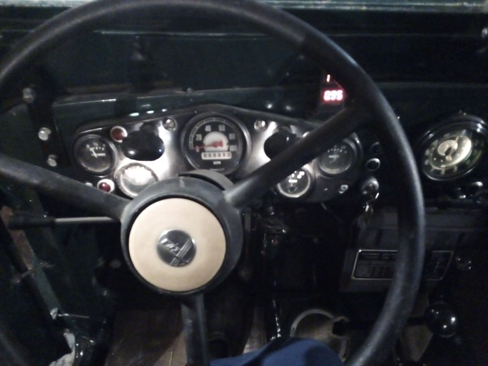

Гога68 1 310 Жалоба Опубликовано: 25 октября 2022 (изменено) ну фотки с салона Изменено 26 октября 2022 пользователем Гога68 5 Цитата Поделиться сообщением Ссылка на сообщение Поделиться на других сайтах

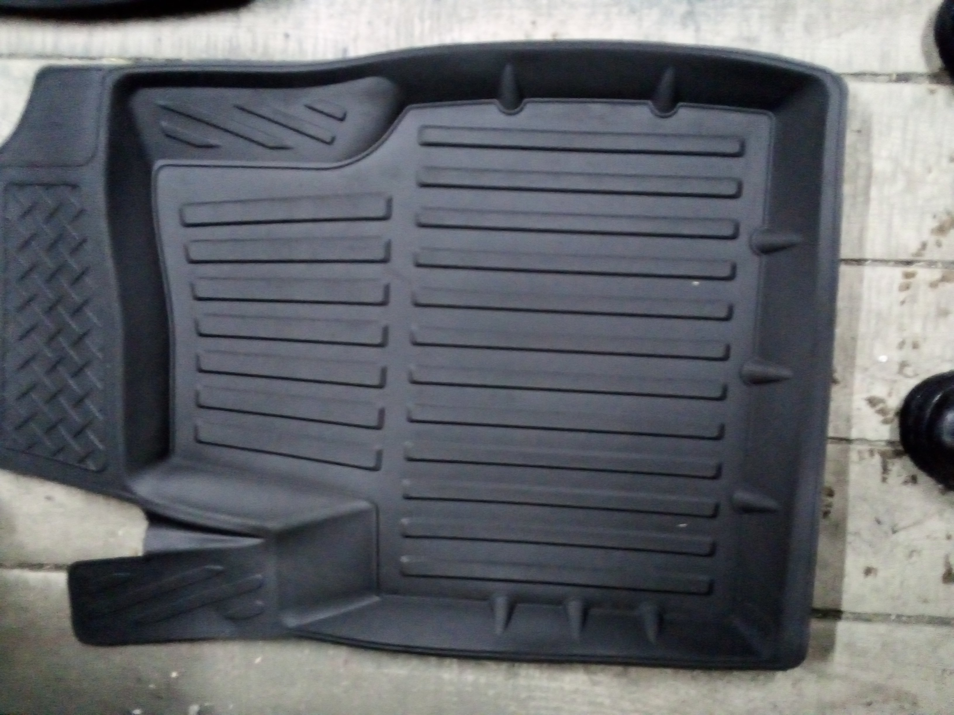

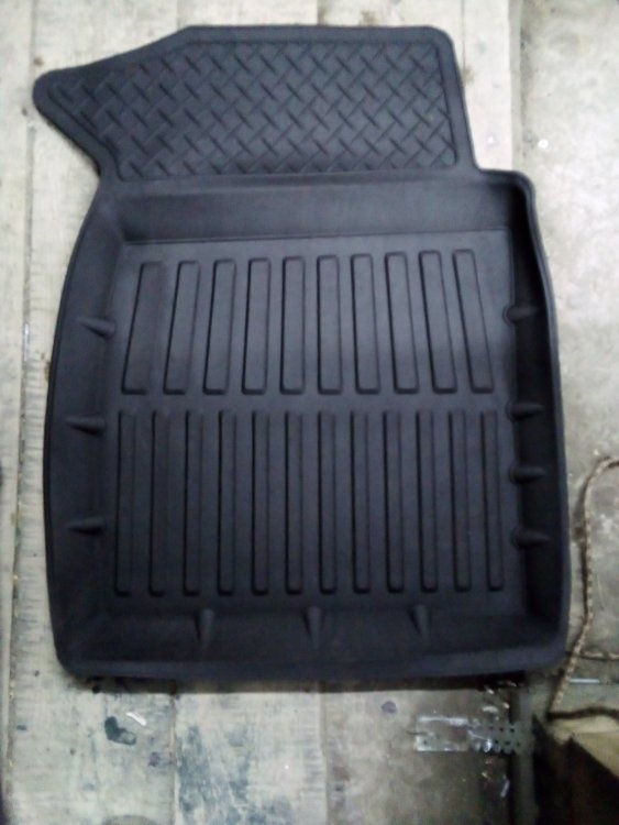

Гога68 1 310 Жалоба Опубликовано: 5 декабря 2022 прикупил себе передние резиновые (не полимер) коврики - корытца от уаз патриот с 2013 г. у этого производителя буртики ковриков высокие 5 см. и одинаковые по высоте по всему периметру, сперва глядел такие как в теме в нашем опыте, но у них буртики со стороны дверей уменьшены по высоте до 1,5 см., не поглянулось. Цитата Поделиться сообщением Ссылка на сообщение Поделиться на других сайтах

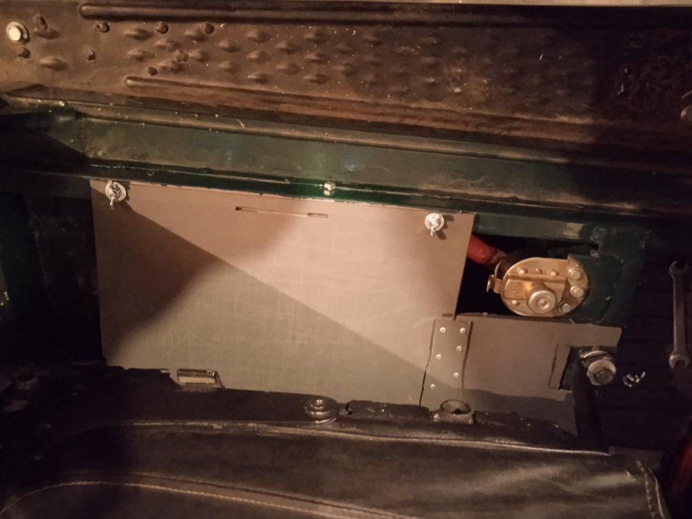

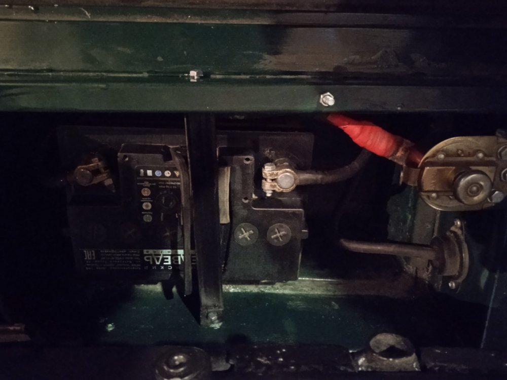

Гога68 1 310 Жалоба Опубликовано: 12 апреля 2023 Решил таки закрепить аккумулятор в отсеке чисто чтоб до выключателя массы плюс не доехал, мало ли (фотки чрто к верху ногами) Цитата Поделиться сообщением Ссылка на сообщение Поделиться на других сайтах

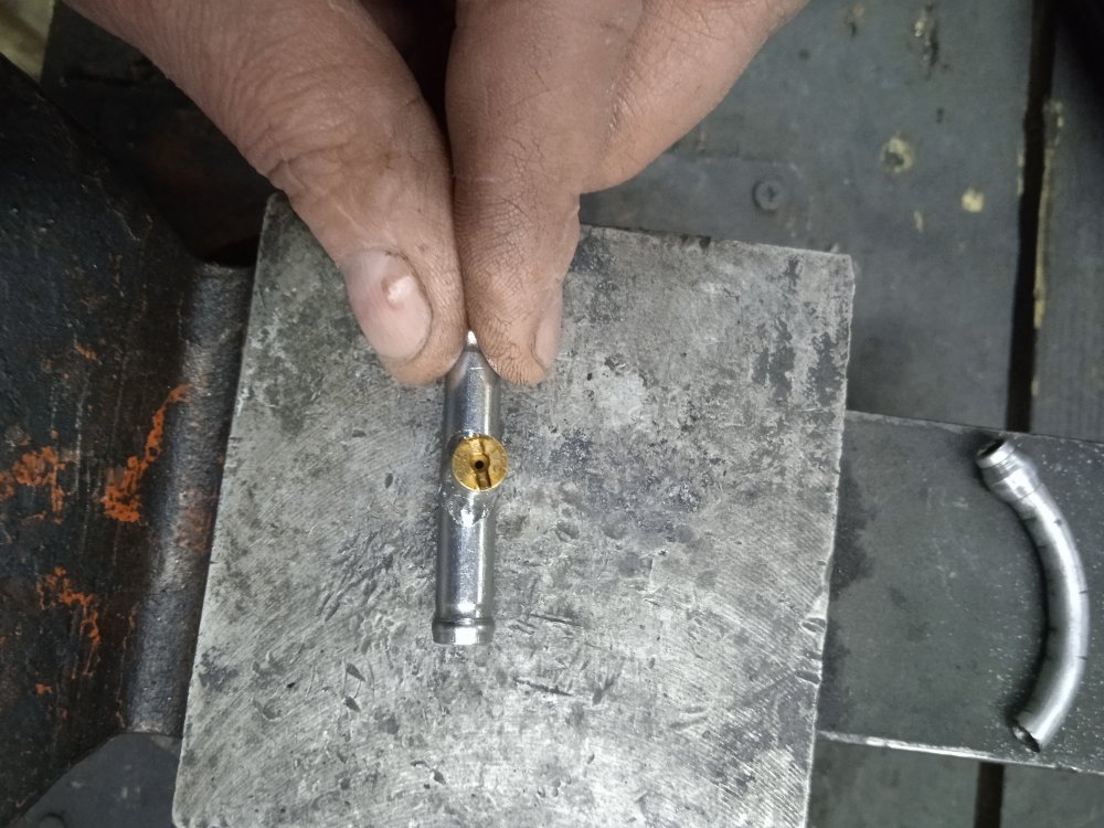

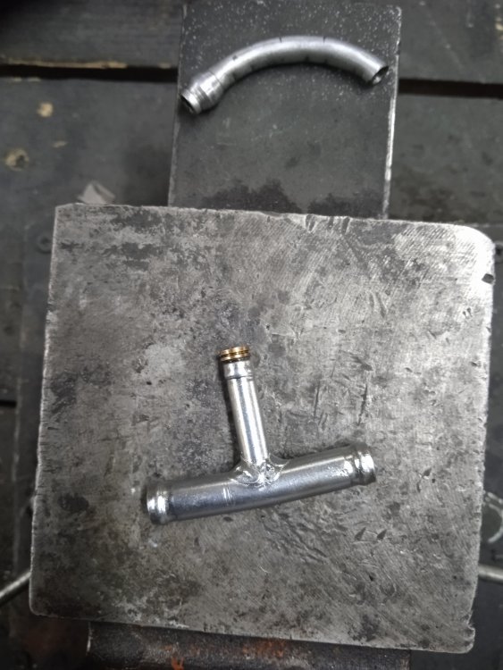

Гога68 1 310 Жалоба Опубликовано: 12 апреля 2023 (изменено) Масло с фильтром сменил, перед заменой заводить не стал, оно за зиму все в поддон стекло, разогрел поддон феном и слил. Завтра обратку надо сделать, насос продавливает клапан поплавковой камеры на холостых и малых оборотах. Места не могу найти куда бачек омывателя пристроить, и так уж маленький аккуратный купил на 2 литра. Изменено 12 апреля 2023 пользователем Гога68 Цитата Поделиться сообщением Ссылка на сообщение Поделиться на других сайтах
Гога68 1 310 Жалоба Опубликовано: 13 апреля 2023 Под обратку взял тройник на 8 с отводом на 6, в отводе нарезал резьбу м5, ввернул жиклер 175, Цитата Поделиться сообщением Ссылка на сообщение Поделиться на других сайтах
