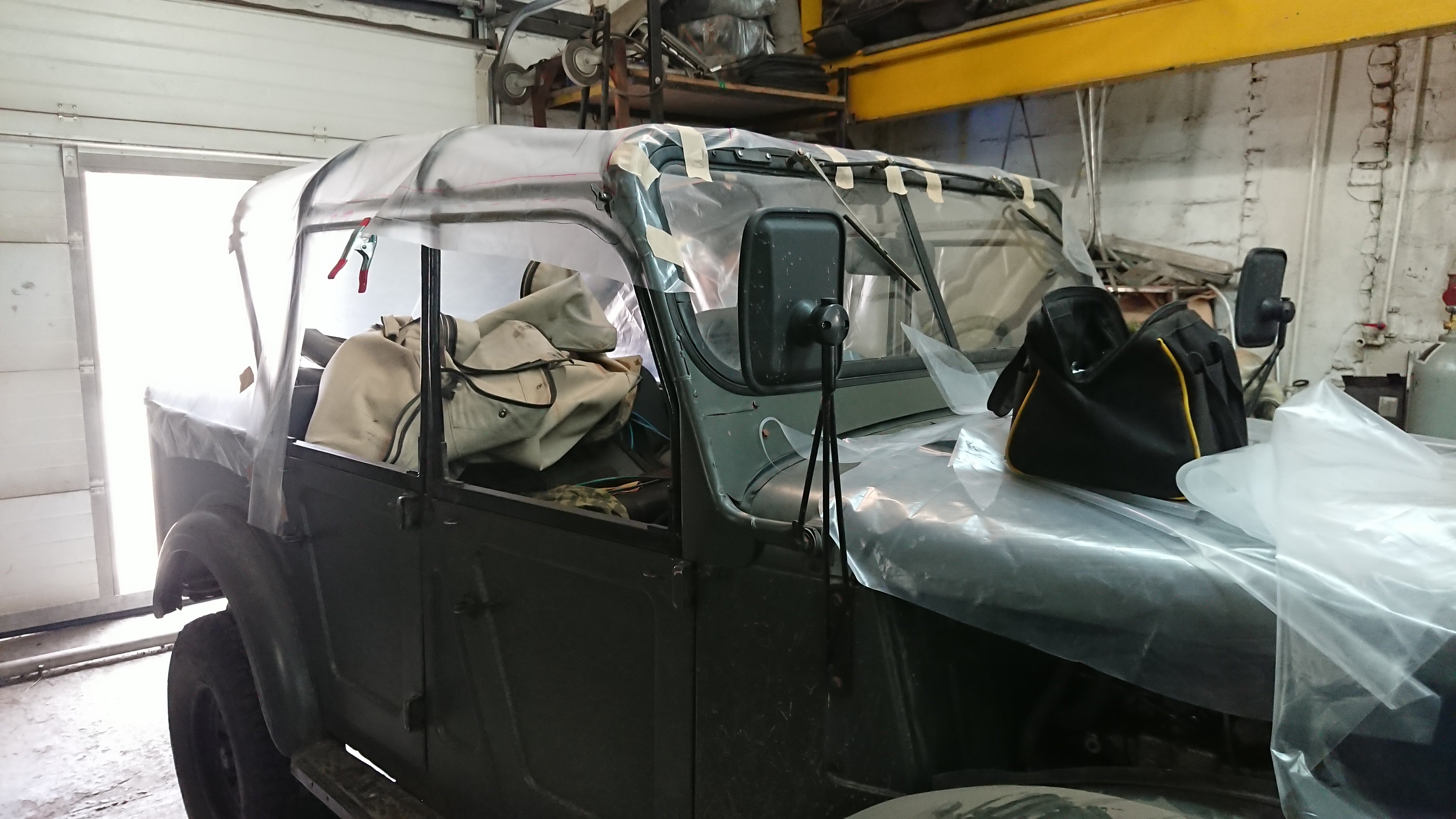

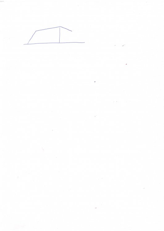

Гога68 1 310 Жалоба Опубликовано: 22 мая 2023 каркас под этот тент примерно такой должен быть: Цитата Поделиться сообщением Ссылка на сообщение Поделиться на других сайтах

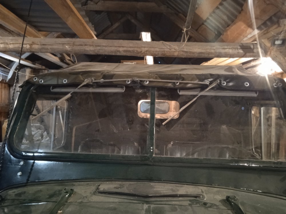

Гога68 1 310 Жалоба Опубликовано: 22 мая 2023 швы на нём тоже дерьмо, в натянутом состоянии светятся, самый простой шов (на ощупь в темноте шито видать), не проклеены, благо их там немного: спереди по контуру рамка и проёмы дверей, задняя часть которую я распорол, и по низу, где квадратные люверсы, загнуто и прошито Цитата Поделиться сообщением Ссылка на сообщение Поделиться на других сайтах

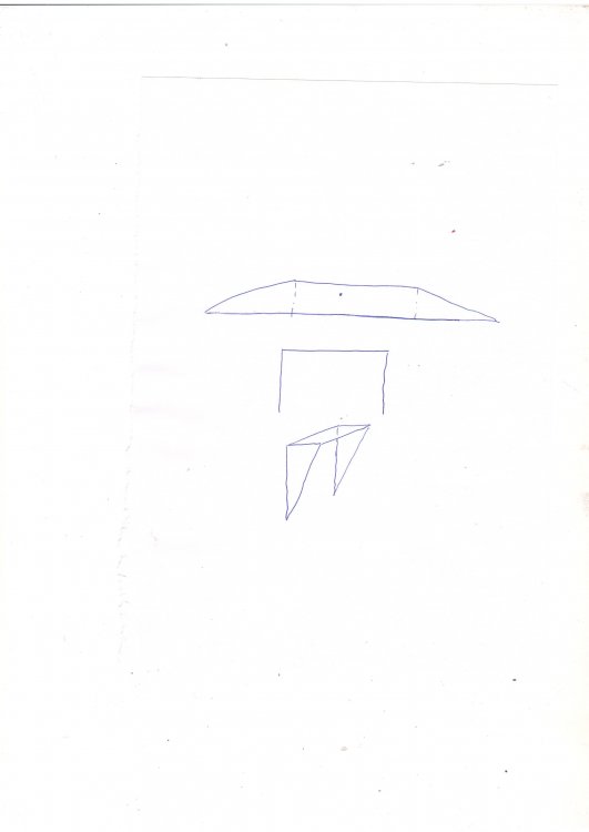

Гога68 1 310 Жалоба Опубликовано: 22 мая 2023 сзади буду вшивать вот такой клин: Цитата Поделиться сообщением Ссылка на сообщение Поделиться на других сайтах
Гога68 1 310 Жалоба Опубликовано: 22 мая 2023 в серёдке и с переди скорей всего ушивать (стягивать) клиньями Цитата Поделиться сообщением Ссылка на сообщение Поделиться на других сайтах
Combatant 404 Жалоба Опубликовано: 23 мая 2023 22.05.2023 в 05:11, Гога68 сказал: Короче чтоб этот тент без перешиванья поставить это надо кривой каркас тента делать: среднюю дугу поднимать выше на 10 см, в верхней части расширять на 20 см, заднюю дугу наклонять вперед под углом, рамку лобового тоже выше делать Резать ради приобретенного, косожопого и страшного тента хороший каркас своей машины, который собственноручно изготовлен в оригинальном размере? А стоит ли он того, этот самый тент. Это еще подумать надо, не исключено, что в будущем, может попасться тент в нормальном по размерам исполнении... Цитата Поделиться сообщением Ссылка на сообщение Поделиться на других сайтах

Гога68 1 310 Жалоба Опубликовано: 23 мая 2023 3 часа назад, Combatant сказал: Резать ради приобретенного, косожопого и страшного тента хороший каркас своей машины, который собственноручно изготовлен в оригинальном размере? А стоит ли он того, этот самый тент. Это еще подумать надо, не исключено, что в будущем, может попасться тент в нормальном по размерам исполнении... Да я и не собирался свой каркас резать, это я для примера сказал какой надо каркас чтоб это дерьмо надеть Цитата Поделиться сообщением Ссылка на сообщение Поделиться на других сайтах

sasa4x4 306 Жалоба Опубликовано: 24 мая 2023 20 часов назад, Гога68 сказал: Да и распорол уже Попробуй сделать выкройку на проблемные места из полиэтилена. Большую деталь (на мой не профессиональный глаз) проще вырезать и вшить. Сейчас один товарисч ваяет тент, давно ваяет. Надеюсь сделает. Крой он снимал так. 1 Цитата Поделиться сообщением Ссылка на сообщение Поделиться на других сайтах
Гога68 1 310 Жалоба Опубликовано: 25 мая 2023 13 часов назад, sasa4x4 сказал: Попробуй сделать выкройку на проблемные места из полиэтилена. Большую деталь (на мой не профессиональный глаз) проще вырезать и вшить. Сейчас один товарисч ваяет тент, давно ваяет. Надеюсь сделает. Крой он снимал так. хороше дело, но "мы пойдём другим путём", ибо не хочу на эту тряпицу деньги тратить, клин на заднюю часть сшил из пяти кусочков (использую передние дверные надставки), а спереди там добавлять ничо не надо, там только убирать лишнее Цитата Поделиться сообщением Ссылка на сообщение Поделиться на других сайтах

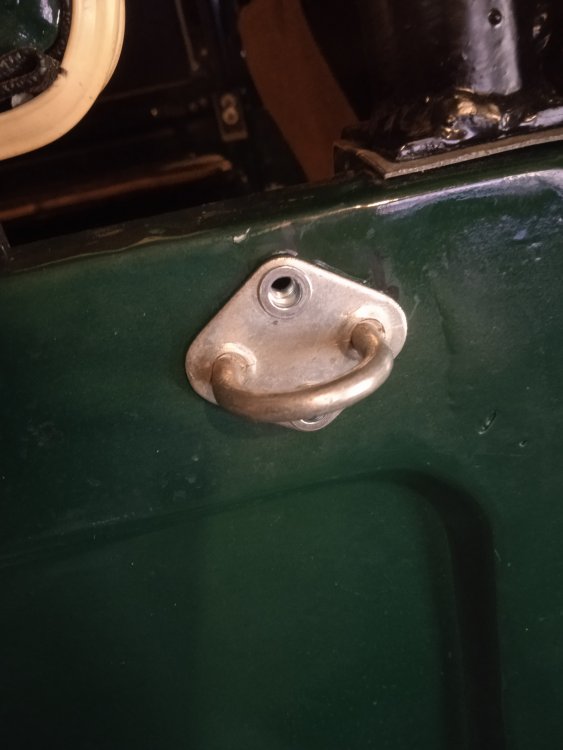

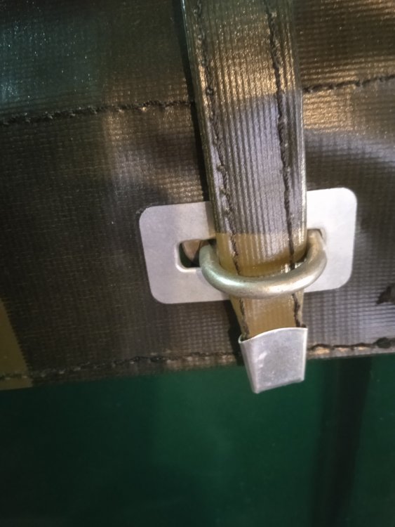

Гога68 1 310 Жалоба Опубликовано: 31 мая 2023 вот таки скобки поставил для крепленья тента, на винтовые заклёпки 1 Цитата Поделиться сообщением Ссылка на сообщение Поделиться на других сайтах

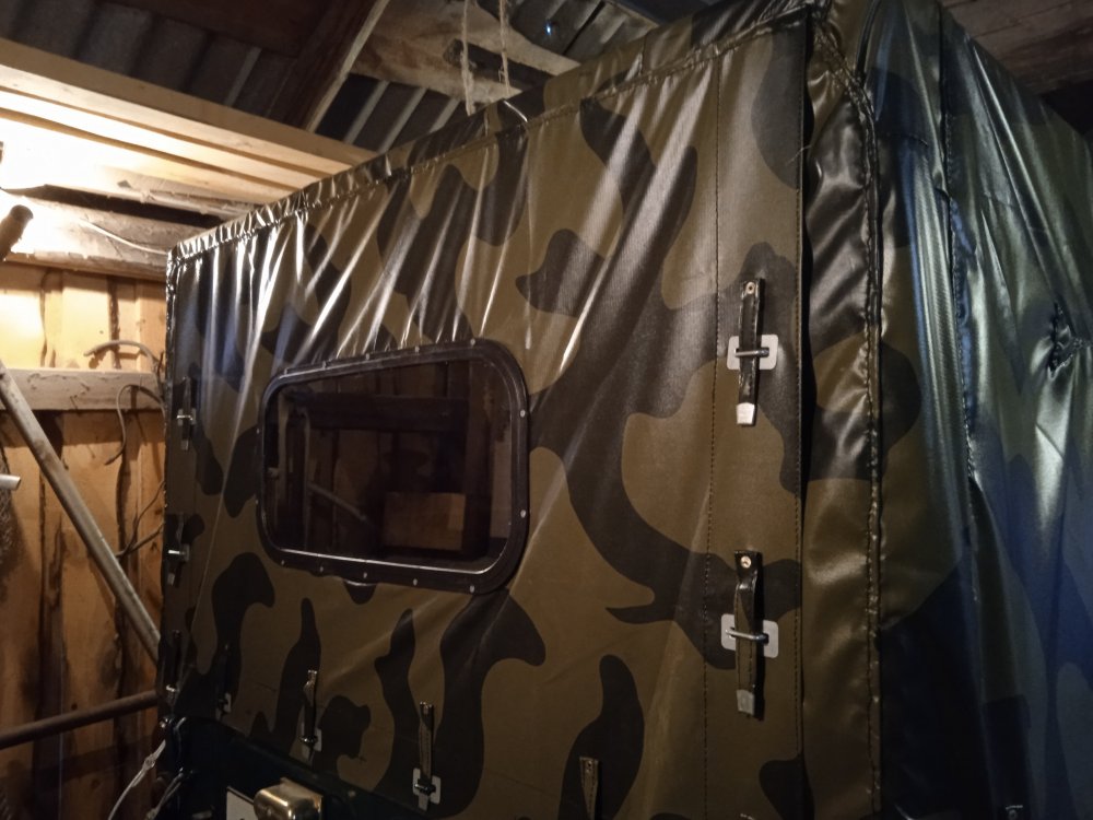

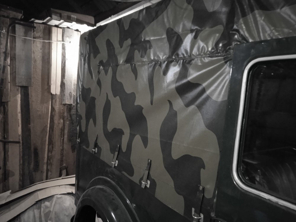

Гога68 1 310 Жалоба Опубликовано: 12 июня 2023 Короче маломальски подогнал, сойдёт. Цитата Поделиться сообщением Ссылка на сообщение Поделиться на других сайтах
Гога68 1 310 Жалоба Опубликовано: 12 июня 2023 На этом тема закончена! Пять!!!! лет прошло.........., дальше эксплуатация. Цитата Поделиться сообщением Ссылка на сообщение Поделиться на других сайтах

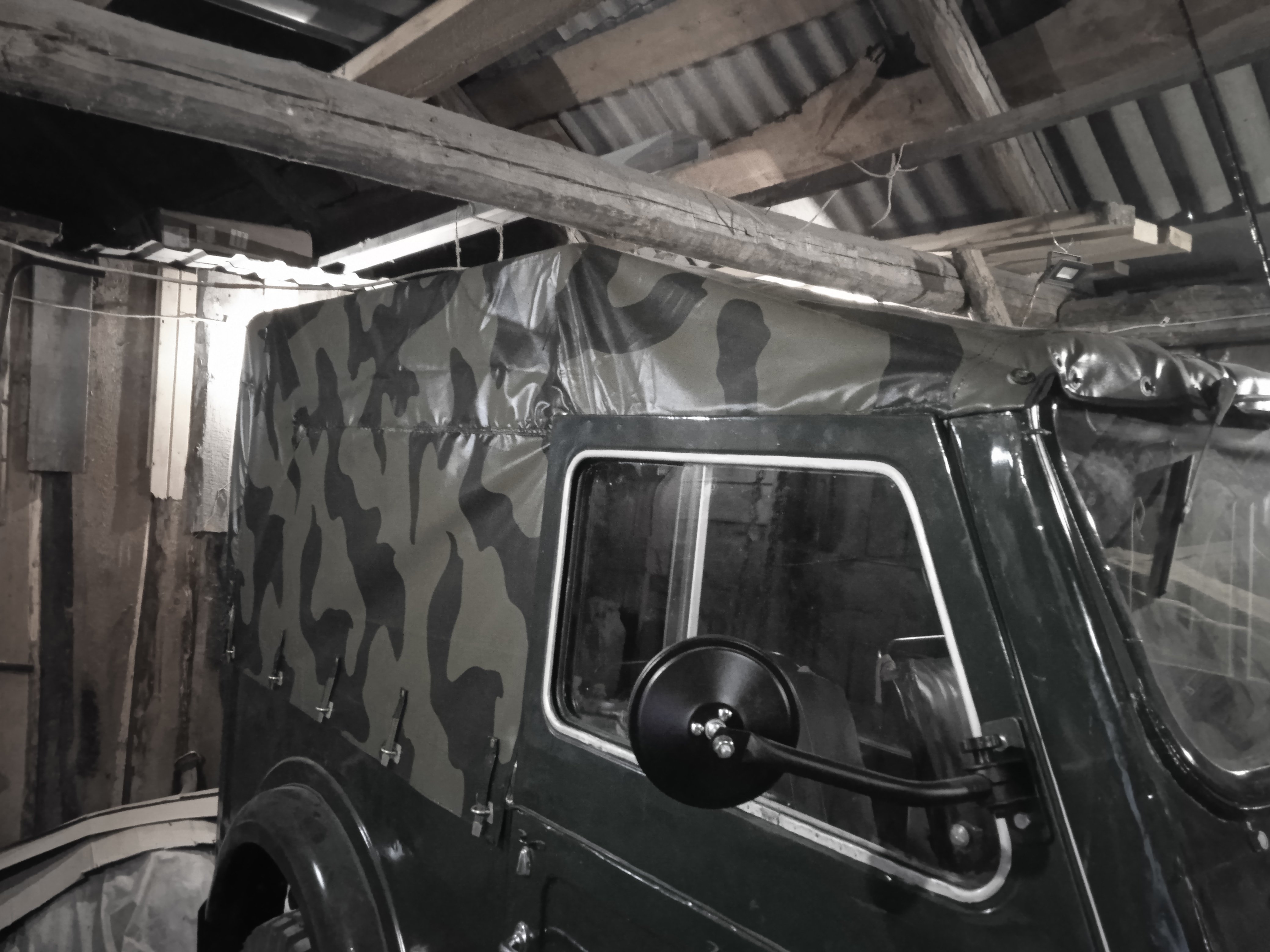

Combatant 404 Жалоба Опубликовано: 12 июня 2023 Ну с кузовом то теперь все понятно благодаря первым двум снимкам! Теплица, ее высота на ГАЗ 69, сооружалась из расчета свободного проезда под горизонтальной деревянной балкой гаража..)) Цитата Поделиться сообщением Ссылка на сообщение Поделиться на других сайтах

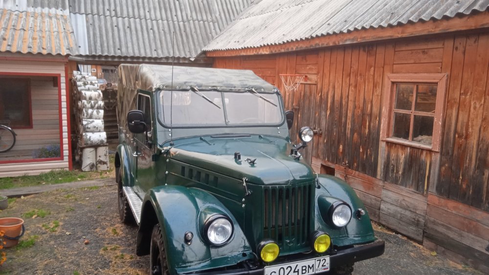

Гога68 1 310 Жалоба Опубликовано: 21 октября 2023 помыл и в консерваторию, тоесь на консервацию в гараж до весны, всю осень каждый день на нем ездил, теперь чего то не хватает 8 Цитата Поделиться сообщением Ссылка на сообщение Поделиться на других сайтах

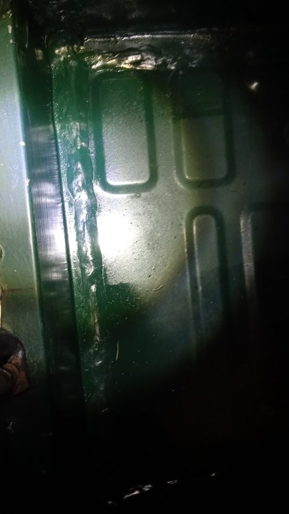

Гога68 1 310 Жалоба Опубликовано: 5 апреля 2024 полы кузова приваривал снаружи, снутри только местами прихватывал, сперва не хотел ничем стыки снутри перекрывать, но туда вода попадает, её оттуда только феном высушивать, высушил, мовилем обработал, высушил, излишки вытер, замазал автопластилином, погляжу сезон от, как он себя покажет, будет отпадывать, замажу кровельным герметиком по металлу. Цитата Поделиться сообщением Ссылка на сообщение Поделиться на других сайтах
