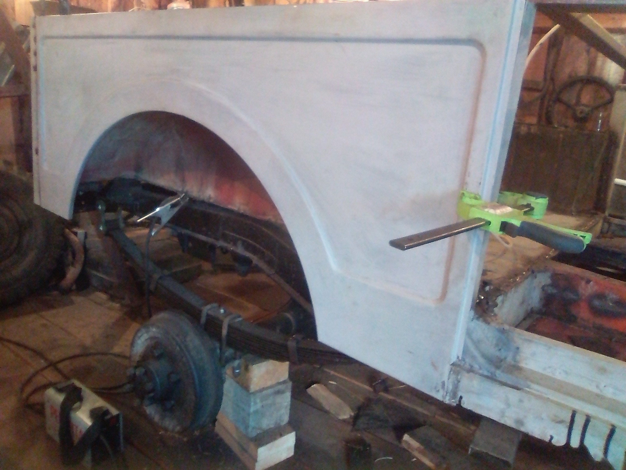

Гога68 1 308 Жалоба Опубликовано: 30 апреля 2019 примерка боковой панели и вылезший косяк: стойка правого проема кривенько стоит, расширяя проем к низу. но дверь при том встает по боковой панели ровно. панель при том сверху ровно по стойке, к низу от нее отходит вперед. потому придется с нижней части проёма по стойке приварить клином полоску металла. на фотке правда не видно Цитата Поделиться сообщением Ссылка на сообщение Поделиться на других сайтах
Гога68 1 308 Жалоба Опубликовано: 30 апреля 2019 вроде все подогнал. теперь надо сварить задние панели со стойками угловой и стойкой проема заднего борта и целиком на место ставить. между угловой стойкой и задней стойкой двери вварю по верху профтрубу. на боковых панелях сверху ничо нету ну типа как заводской усилитель там шол, такчто профтруба будет Цитата Поделиться сообщением Ссылка на сообщение Поделиться на других сайтах

Гога68 1 308 Жалоба Опубликовано: 2 мая 2019 (изменено) так вот. а боковы панели повешу позже, надо сперва прокрасить рундуки снутри и панели снутри, потом никак. зазоры ровненьки получаются Изменено 2 мая 2019 пользователем Гога68 Цитата Поделиться сообщением Ссылка на сообщение Поделиться на других сайтах
Гога68 1 308 Жалоба Опубликовано: 2 мая 2019 думал сёдни обе стороны сделаю, ан нет Цитата Поделиться сообщением Ссылка на сообщение Поделиться на других сайтах
Гога68 1 308 Жалоба Опубликовано: 2 мая 2019 окончательна примерка панели Цитата Поделиться сообщением Ссылка на сообщение Поделиться на других сайтах
