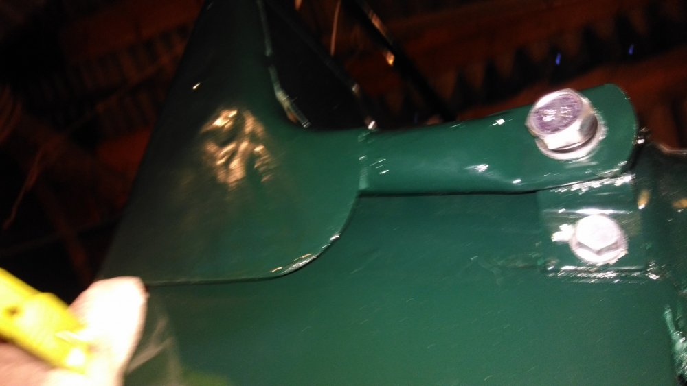

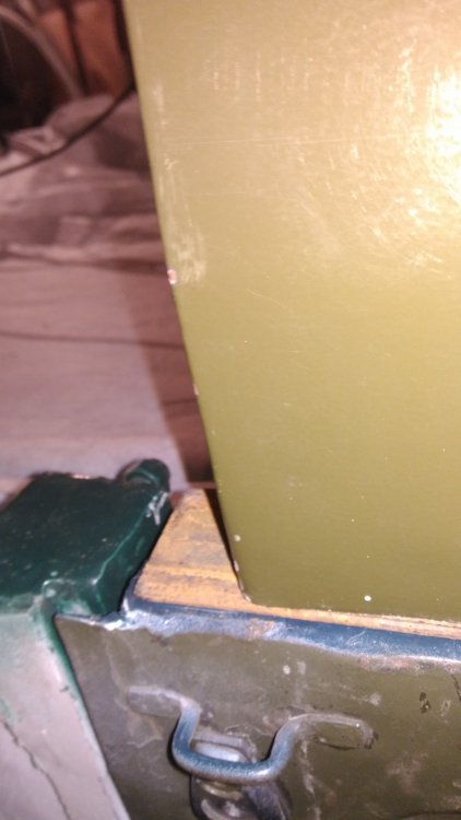

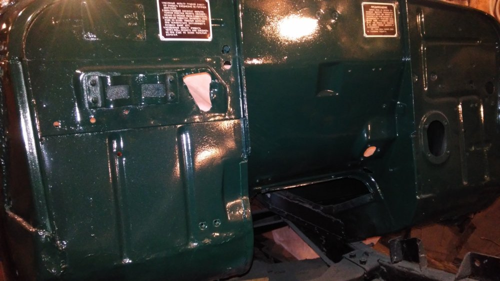

Гога68 1 309 Жалоба Опубликовано: 24 сентября 2019 (изменено) покрасил снутри и моторный щит и рамку, больше не успел, холода. цвет походу на фото не то, так то зеленый сад Изменено 24 сентября 2019 пользователем Гога68 Цитата Поделиться сообщением Ссылка на сообщение Поделиться на других сайтах

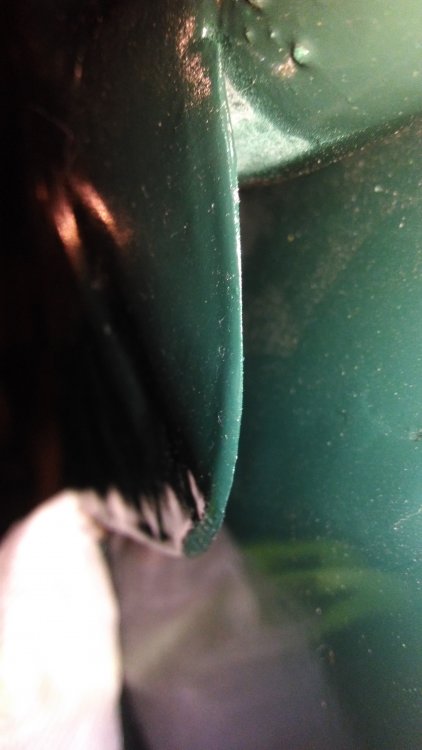

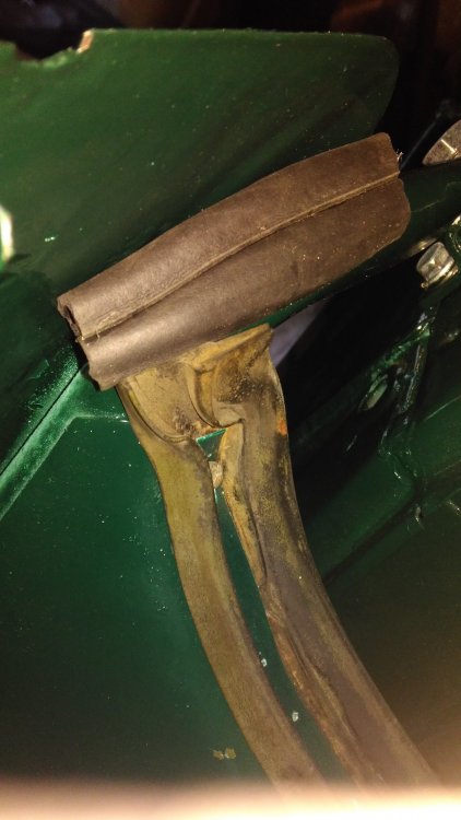

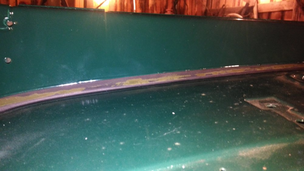

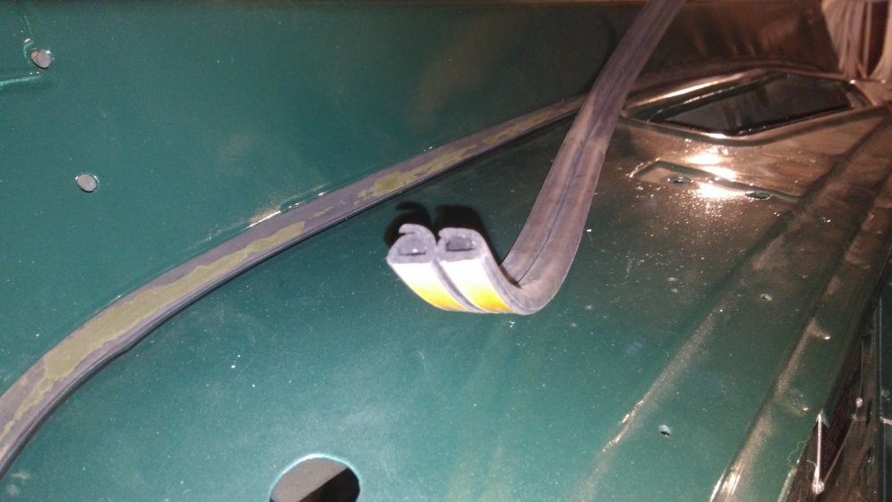

Гога68 1 309 Жалоба Опубликовано: 27 сентября 2019 (изменено) по тавил рамку со штатной резинкой, под низом щель, герметиком мазать неохота, взял самоклеящийся двойной дверной уплотнитель, приклеил - ладно получилось, он как раз влазит межлу отбортовок штатной резинки Изменено 27 сентября 2019 пользователем Гога68 Цитата Поделиться сообщением Ссылка на сообщение Поделиться на других сайтах

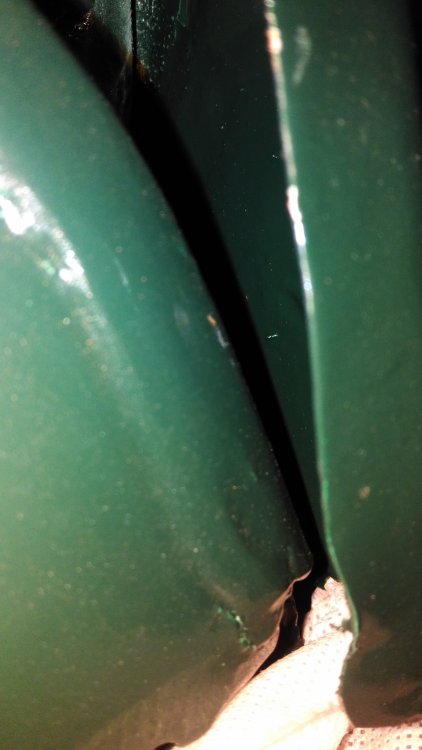

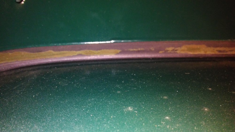

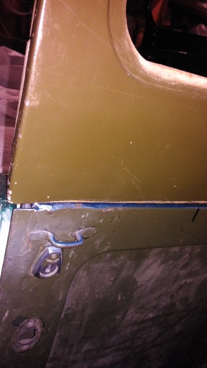

Гога68 1 309 Жалоба Опубликовано: 27 сентября 2019 (изменено) щель по низу между рамкой и кузовом кто чем заделывает? вот эту коли видно Изменено 27 сентября 2019 пользователем Гога68 Цитата Поделиться сообщением Ссылка на сообщение Поделиться на других сайтах
Стакан 1 979 Жалоба Опубликовано: 27 сентября 2019 (изменено) Там полоски мягкой резины приклеиваются к рамке в родне. Типа той, как уплотнители на дверях. См 2 примерно "Г" образный профиль. Изменено 27 сентября 2019 пользователем Стакан 1 Цитата Поделиться сообщением Ссылка на сообщение Поделиться на других сайтах
Midved 334 Жалоба Опубликовано: 27 сентября 2019 На зеленый сад цвет очень даже похоже. Дверной кант очень быстро отваливается Цитата Поделиться сообщением Ссылка на сообщение Поделиться на других сайтах
Гога68 1 309 Жалоба Опубликовано: 28 сентября 2019 8 часов назад, Midved сказал: На зеленый сад цвет очень даже похоже. Дверной кант очень быстро отваливается да, не на долго хватает Цитата Поделиться сообщением Ссылка на сообщение Поделиться на других сайтах

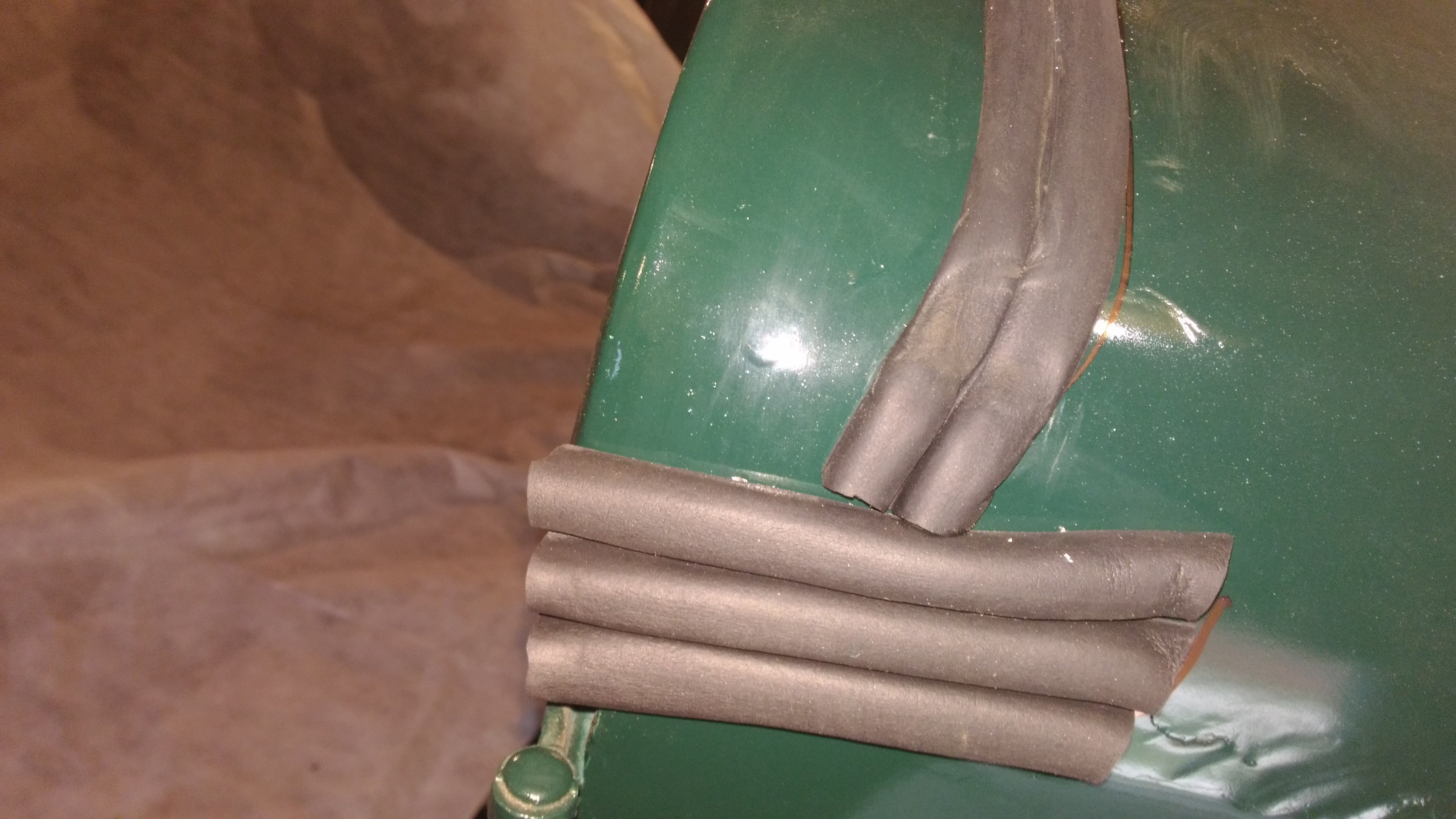

Гога68 1 309 Жалоба Опубликовано: 28 сентября 2019 наклеил толстые от дверного уплптнителя, под рукой ничо больше нету, не шевелить так никуда не денутся Цитата Поделиться сообщением Ссылка на сообщение Поделиться на других сайтах

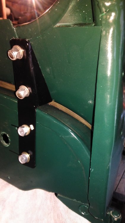

Гога68 1 309 Жалоба Опубликовано: 28 сентября 2019 (изменено) сделал таки штучки вместо штатных Изменено 28 сентября 2019 пользователем Гога68 Цитата Поделиться сообщением Ссылка на сообщение Поделиться на других сайтах

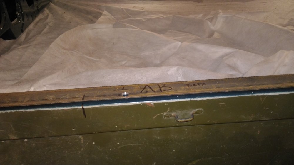

mozddok 243 Жалоба Опубликовано: 28 сентября 2019 1 час назад, Гога68 сказал: наклеил толстые от дверного уплптнителя, под рукой ничо больше нету, не шевелить так никуда не денутся По мне изюминка 69 это как раз в трансфррмации, опускание рамки на капот, а так ничего не опустишь. Не знаю, хозяин барин. Или будете крышу лепить? Цитата Поделиться сообщением Ссылка на сообщение Поделиться на других сайтах
Гога68 1 309 Жалоба Опубликовано: 28 сентября 2019 (изменено) рамку опускать не планирую, нужды не вижу (для ветра в харю, можно иногда на мотоцикле прокатится) Изменено 28 сентября 2019 пользователем Гога68 Цитата Поделиться сообщением Ссылка на сообщение Поделиться на других сайтах

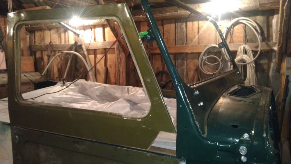

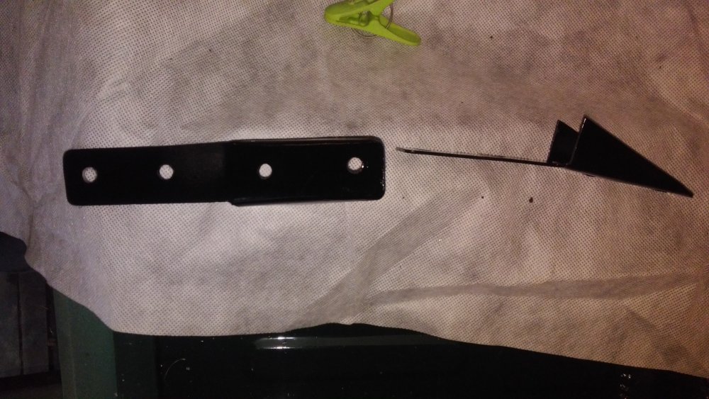

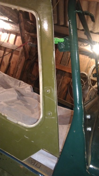

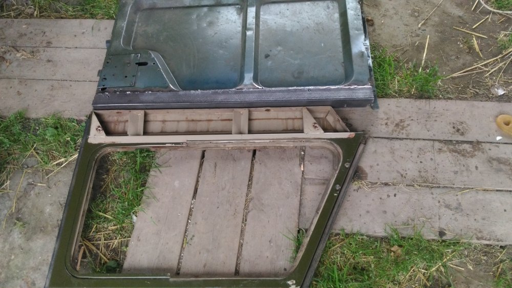

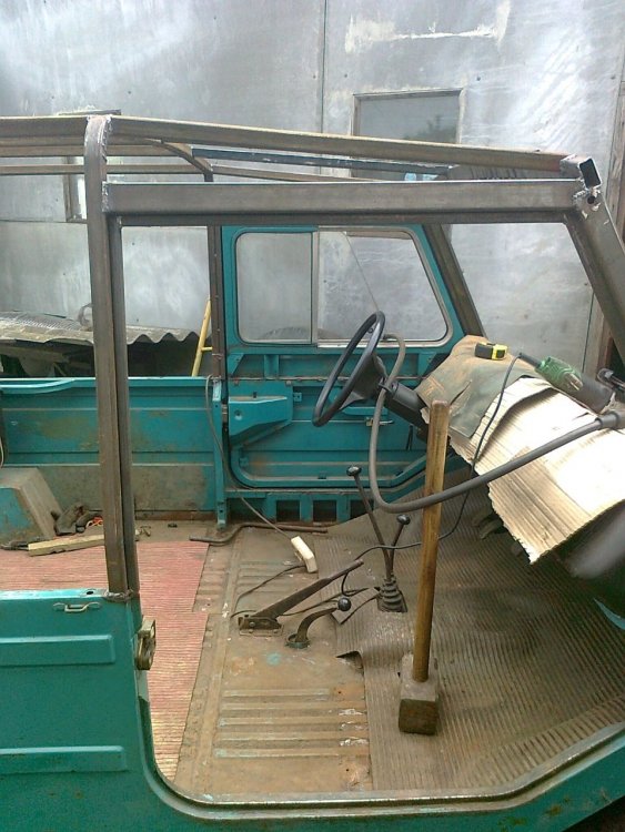

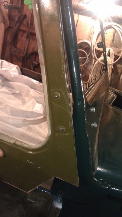

Гога68 1 309 Жалоба Опубликовано: 30 сентября 2019 (изменено) прикинул тут луазкину надставку, теперь в раздумьях, толи подрезать ее и вперед до рамки сдвинуть, а сзади добавить полосу железа, иль к рамке чо нито наварить, иль к надмтавке спереди? кто стааил таки рамки может чо посоветуете? ( Изменено 30 сентября 2019 пользователем Гога68 Цитата Поделиться сообщением Ссылка на сообщение Поделиться на других сайтах
Гога68 1 309 Жалоба Опубликовано: 30 сентября 2019 (изменено) или эдак, угол спереди срезать, дтбавить сзади: Изменено 30 сентября 2019 пользователем Гога68 Цитата Поделиться сообщением Ссылка на сообщение Поделиться на других сайтах
Гога68 1 309 Жалоба Опубликовано: 30 сентября 2019 первый вариант, мыслится, лучше, у надставки только вырез заварить, а добавить на рамку, органичней глядится Цитата Поделиться сообщением Ссылка на сообщение Поделиться на других сайтах
Гога68 1 309 Жалоба Опубликовано: 30 сентября 2019 (изменено) рассуждаю: коли надставку вперед сдвинуть, то между ней и рамкой ветровой, которая круглая, уплотненье ладом не сделать, а так можно к ветровой рамке профиль под надставку приварить...... Изменено 30 сентября 2019 пользователем Гога68 Цитата Поделиться сообщением Ссылка на сообщение Поделиться на других сайтах
LexaNeDoma 982 Жалоба Опубликовано: 30 сентября 2019 Наваришь планку спереду, на рамку,.головой при посадке/высадке будешь биться. Сзади на надставку надо. А уплотнителей сейчас, как конь наёб. На все случаи жизни. Цитата Поделиться сообщением Ссылка на сообщение Поделиться на других сайтах
Гога68 1 309 Жалоба Опубликовано: 30 сентября 2019 6 минут назад, LexaNeDoma сказал: Наваришь планку спереду, на рамку,.головой при посадке/высадке будешь биться при широкой водительской двери? Цитата Поделиться сообщением Ссылка на сообщение Поделиться на других сайтах

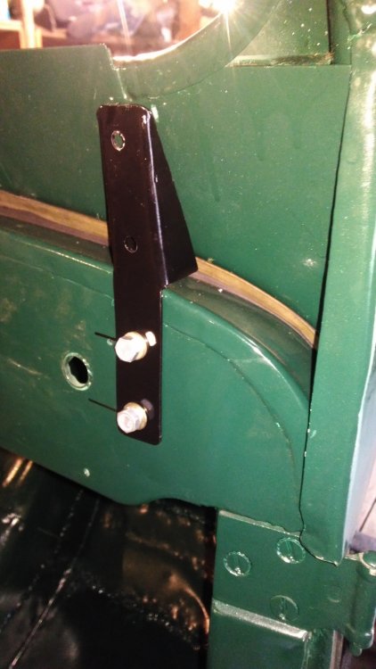

plotny69 581 Жалоба Опубликовано: 30 сентября 2019 (изменено) прикинул тут луазкину надставку, теперь в раздумьях, толи подрезать ее и вперед до рамки сдвинуть, а сзади добавить полосу железа, иль к рамке чо нито наварить, иль к надмтавке спереди? кто стааил таки рамки может чо посоветуете? Вот тут посмотри, я собрал машины, на которых они уже стоят: https://www.drive2.ru/l/10354145/ Сам сейчас над этим вопросом работаю, но показать пока ничего не могу, потому как не готово. Вот ещё пару фоток с переделкой ЛУАЗа, мне этот вариант очень нравится: Остаётся только продумать, как адаптировать его к нашей машине. Изменено 30 сентября 2019 пользователем plotny69 1 Цитата Поделиться сообщением Ссылка на сообщение Поделиться на других сайтах

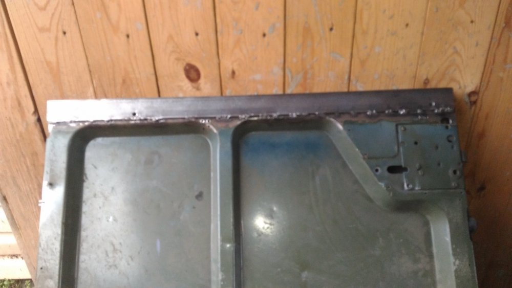

Гога68 1 309 Жалоба Опубликовано: 1 октября 2019 14 часов назад, plotny69 сказал: https://www.drive2.ru/l/10354145/ разглядел фотки, видно лучше на рамку добавить, чем на надставку, всё равно к рамке что лепить придется, для упора Цитата Поделиться сообщением Ссылка на сообщение Поделиться на других сайтах

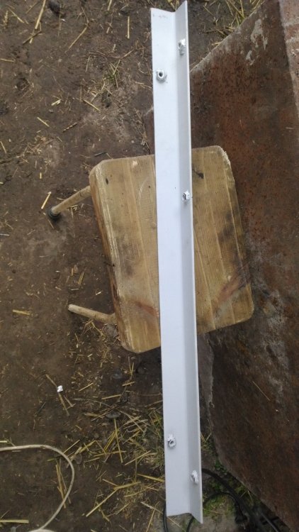

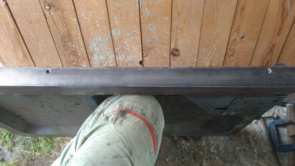

Гога68 1 309 Жалоба Опубликовано: 2 октября 2019 ничо лучше не придумал: на дверь уголок, к нему приварить закладные гайки, уголок приварить к двери, а там уж надставки привернуть Цитата Поделиться сообщением Ссылка на сообщение Поделиться на других сайтах
Гога68 1 309 Жалоба Опубликовано: 13 октября 2019 както так Цитата Поделиться сообщением Ссылка на сообщение Поделиться на других сайтах
Гога68 1 309 Жалоба Опубликовано: 13 октября 2019 треугольный вырез в надставке, рассуждал так и сяк, сперва хотел на дверь добавить как на луизе, но таки будет на надставке, т.е. заделаю этот вырез в надставке. Цитата Поделиться сообщением Ссылка на сообщение Поделиться на других сайтах
