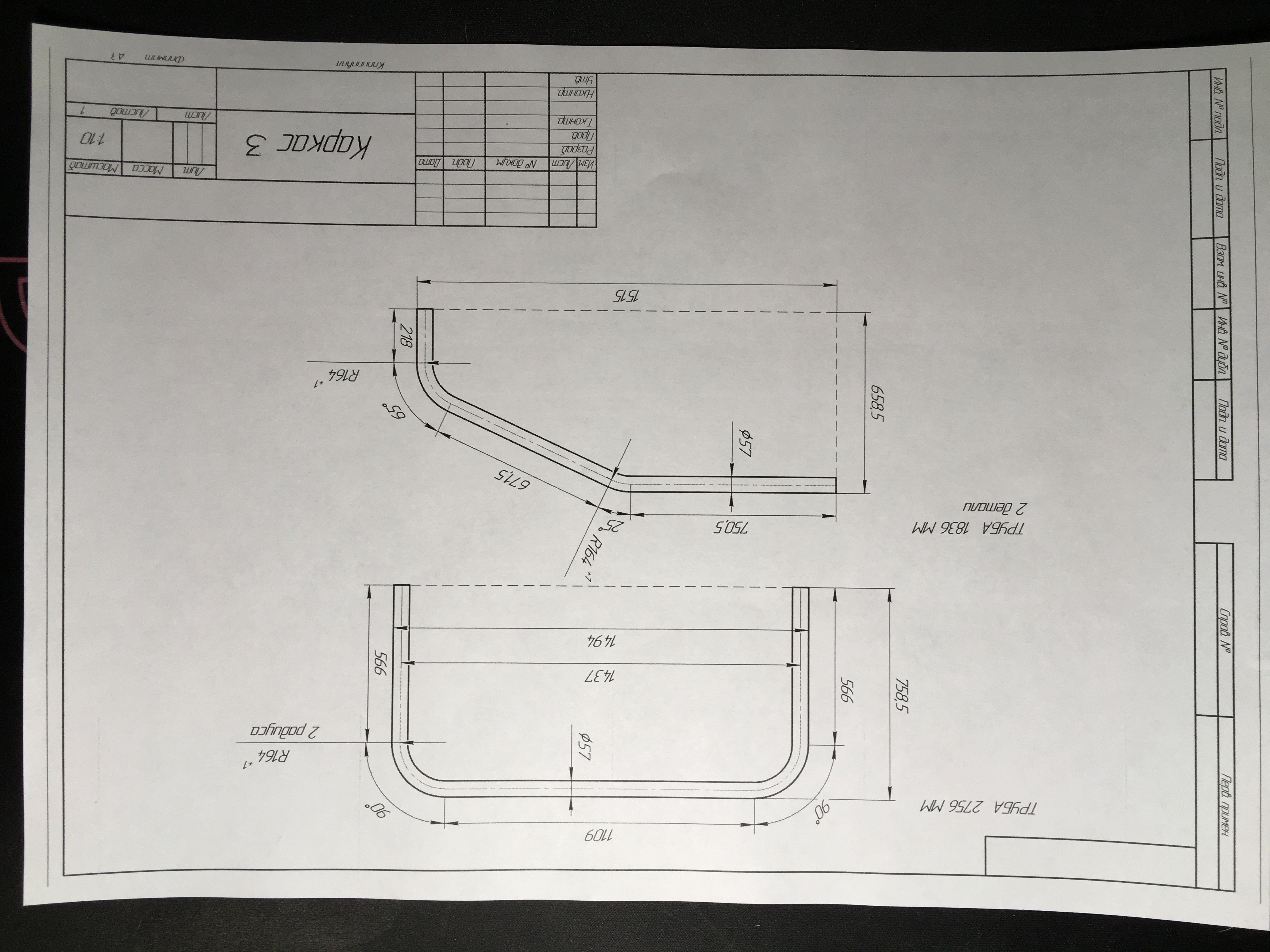

kyzya 465 Жалоба Опубликовано: 17 августа 2018 7 часов назад, игорь454 сказал: У меня есть трубогиб.Как раз гнёт до 57 трубы включительно. Мне кажется лучше сварить из коротко загнутых отводов,иначе большой радиус получится-будет не красиво. Спасибо.Посмотрим как получится,вроде решил вопрос,при гибе 57 трубы на станке с дорном радиус по центру трубы 130 град.По чертежу вроде неплохо получается.Макет собирал из пластика на короткозагнутых углах,немного не правильно,угловато как по мне. 4 часа назад, v-biruko сказал: делал себе сварной из 57 Спасибо. Цитата Поделиться сообщением Ссылка на сообщение Поделиться на других сайтах

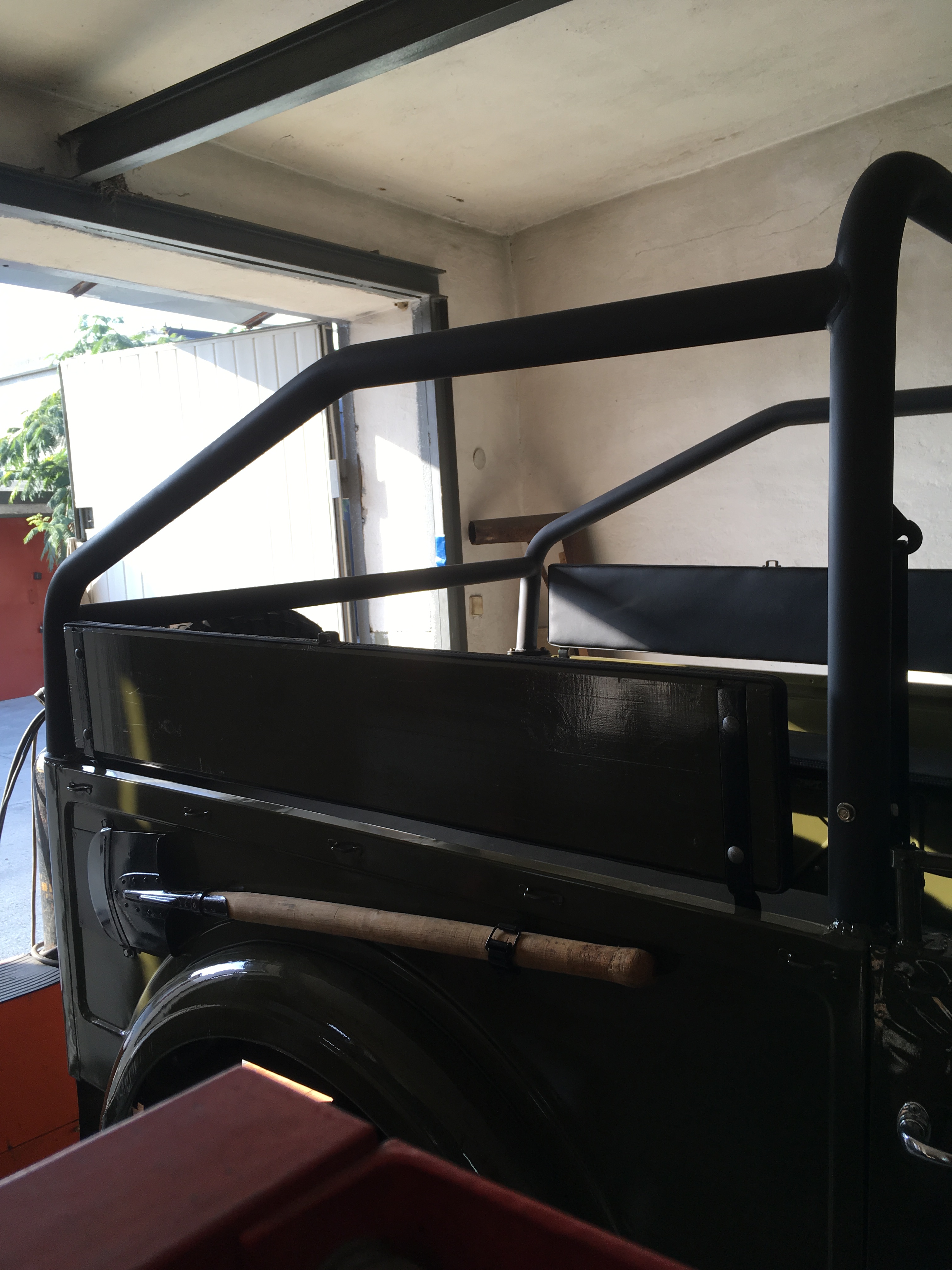

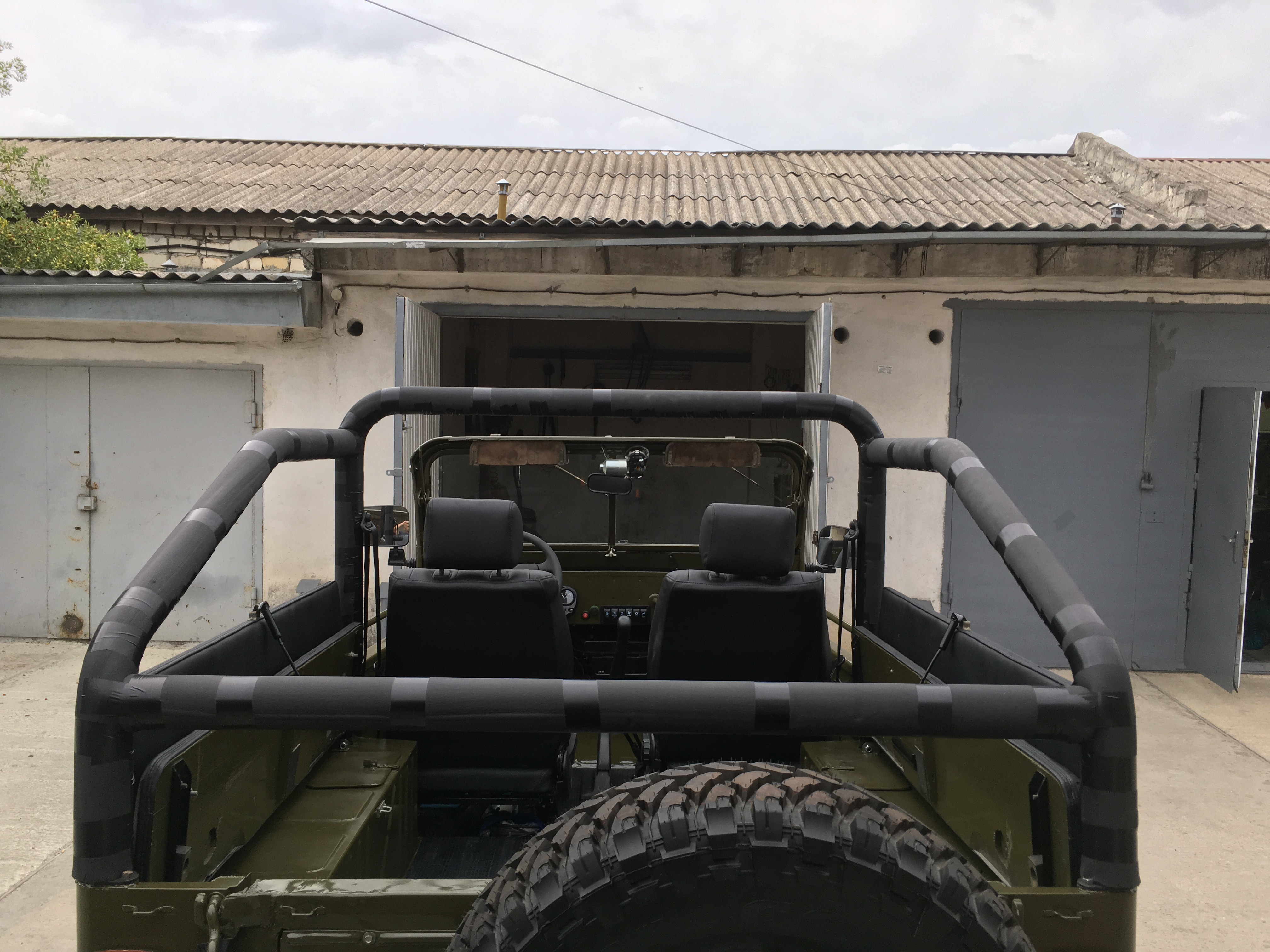

kyzya 465 Жалоба Опубликовано: 6 сентября 2018 (изменено) Погнул трубы в Питере ( http://www.aludef.ru ),может кому пригодится контакт,ребятам спасибо,нормально оперативно сделали и отправили.Варил и собирал уже по месту.Закрыл трубы K-FLEX ST КАУЧУКОВАЯ ТЕПЛОИЗОЛЯЦИЯ и поверх изолента этой же фирмы.Не закрывал бы,но тех. регламент... Изменено 6 сентября 2018 пользователем kyzya 3 Цитата Поделиться сообщением Ссылка на сообщение Поделиться на других сайтах

legnum 798 Жалоба Опубликовано: 7 сентября 2018 Андрей, на кузов как крепил? под тент загонять будешь? Цитата Поделиться сообщением Ссылка на сообщение Поделиться на других сайтах
kyzya 465 Жалоба Опубликовано: 7 сентября 2018 6 часов назад, legnum сказал: Андрей, на кузов как крепил? под тент загонять будешь? Привет.Впереди в варены трубы и площадка с заходом на боковую сторону стойки(аля 469) и сделаны закладные гайки,на них одевается каркас,а сзади к каркасу приварены пластины углов как на штатном кузове и фиксация на двух болтах м10 шаг 1.каждый угол.Да будет под тент но позже надо ещё заднюю дугу доделать откидную. 19 часов назад, Гога68 сказал: хочу такой же радиус Координаты есть,чертёж лови,далее уже чертишь под себя.Радиус гиба трубы зависит от толщины трубы и оборудования,примерно радиус считается равным трём диаметрам используемой трубы. Цитата Поделиться сообщением Ссылка на сообщение Поделиться на других сайтах
