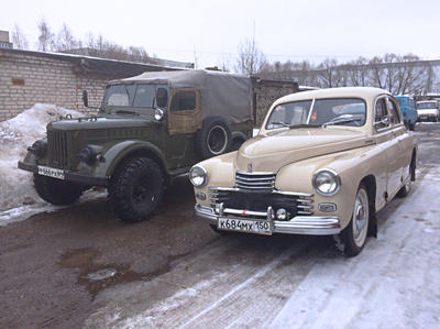

Павел Першин 55 Жалоба Опубликовано: 17 марта 2019 Заехал к товарищу сегодня, посмотреть его ляльку, какая же она все таки шикарная! 3 Цитата Поделиться сообщением Ссылка на сообщение Поделиться на других сайтах

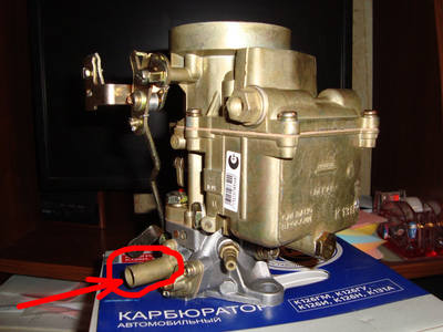

Midved 335 Жалоба Опубликовано: 17 марта 2019 Карб то в итоге какой? "Резинка на регулировочном винту" это что за муйня? Не должно быть там резинок. На фото воздушно масляный фильтр. Всем карбам серии к-12... от того , что через них воздух с маслом проходит только лучше. Выглядят как кочегары , а работают лучше, чем которые с современными бумажными. 1 Цитата Поделиться сообщением Ссылка на сообщение Поделиться на других сайтах
Midved 335 Жалоба Опубликовано: 17 марта 2019 На первой фото в теме карб к-131 похоже , стоит неправильно , повернут поплавковой камерой на коллектор. С таким даром установки он нормально не поедет. Цитата Поделиться сообщением Ссылка на сообщение Поделиться на других сайтах
Алекс 3 946 Жалоба Опубликовано: 17 марта 2019 Только что, Midved сказал: повернут поплавковой камерой на коллектор разве так можно? 1 Цитата Поделиться сообщением Ссылка на сообщение Поделиться на других сайтах
Павел Першин 55 Жалоба Опубликовано: 17 марта 2019 (изменено) 17 минут назад, Midved сказал: На первой фото в теме карб к-131 похоже , стоит неправильно , повернут поплавковой камерой на коллектор. С таким даром установки он нормально не поедет. да 131А, переходник заказал у токоря, жду когда отправит, камерой вперед само собою надо, впереди лето. Винт который стоит с резинкой указал стрелкой на фото. Качество смеси я так понимаю. Изменено 17 марта 2019 пользователем Павел Першин Цитата Поделиться сообщением Ссылка на сообщение Поделиться на других сайтах
Midved 335 Жалоба Опубликовано: 17 марта 2019 (изменено) разве так можно Конечно не можно, никак не можно Изменено 17 марта 2019 пользователем Midved Цитата Поделиться сообщением Ссылка на сообщение Поделиться на других сайтах
Федот68 4 338 Жалоба Опубликовано: 17 марта 2019 1 час назад, Павел Першин сказал: да 131А, переходник заказал у токоря, жду когда отправит, камерой вперед само собою надо, впереди лето. Винт который стоит с резинкой указал стрелкой на фото. Качество смеси я так понимаю. какой нахуй переходник у токаря ??? Спиливаешь заподлицо старые шпильки крепления карбюратора. Ставишь правильно свой карбюратор, размечаешь новые отверстия для шпилек. Сверлишь. режешь резьбу. Вкручиваешь новые шпильки. ставишь карбюратор на место. ФСЁ. Если руки не из жопы - пара часов с перекурами на всю эту работу. Цитата Поделиться сообщением Ссылка на сообщение Поделиться на других сайтах
Павел Першин 55 Жалоба Опубликовано: 17 марта 2019 2 часа назад, Федот68 сказал: какой нахуй переходник у токаря ??? Спиливаешь заподлицо старые шпильки крепления карбюратора. Ставишь правильно свой карбюратор, размечаешь новые отверстия для шпилек. Сверлишь. режешь резьбу. Вкручиваешь новые шпильки. ставишь карбюратор на место. ФСЁ. Если руки не из жопы - пара часов с перекурами на всю эту работу. Руки пока из жопы ещё) боюсь стружки нагнать, это раз и не хочу ничего резать, чтоб можно было вернутся к штатному, это два. Вдруг позже хватит сил пойти по пути восстановления в оригинал. Цитата Поделиться сообщением Ссылка на сообщение Поделиться на других сайтах
Midved 335 Жалоба Опубликовано: 18 марта 2019 (изменено) Не надо подвигов , выкинь из к-131А нижнюю часть(ногу алюминиевую) и поставь от к-124д. И не надо будет сверлить точить и мучаться с какимито резинками на ренулировочных винтах. Изменено 18 марта 2019 пользователем Midved Цитата Поделиться сообщением Ссылка на сообщение Поделиться на других сайтах
Гога68 1 310 Жалоба Опубликовано: 18 марта 2019 там не рег винте резиновое колечко стоит чтобы этот винт сам по себе не вертелся как хочет. тока колечка этого хватает на сезон потом оно упругость теряет и что оно есь что нет. и регулировка уходит Цитата Поделиться сообщением Ссылка на сообщение Поделиться на других сайтах
