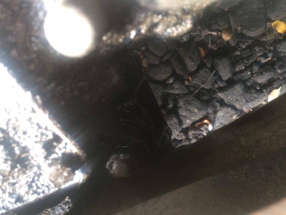

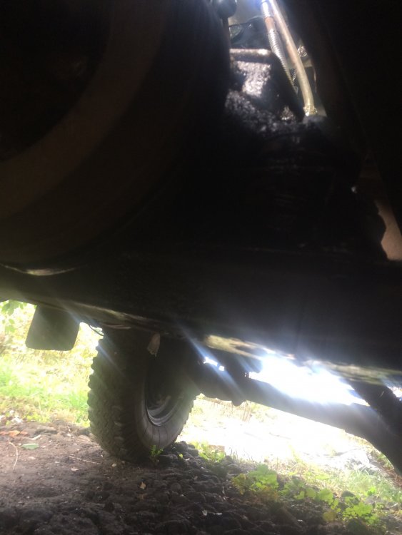

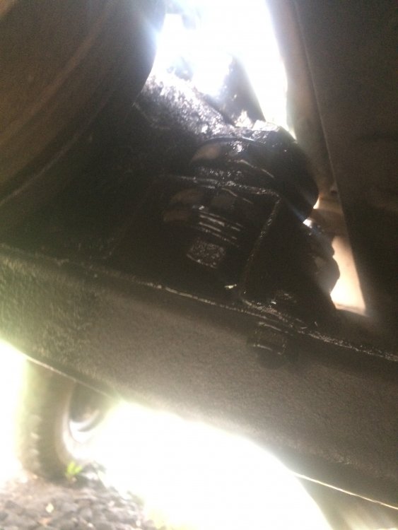

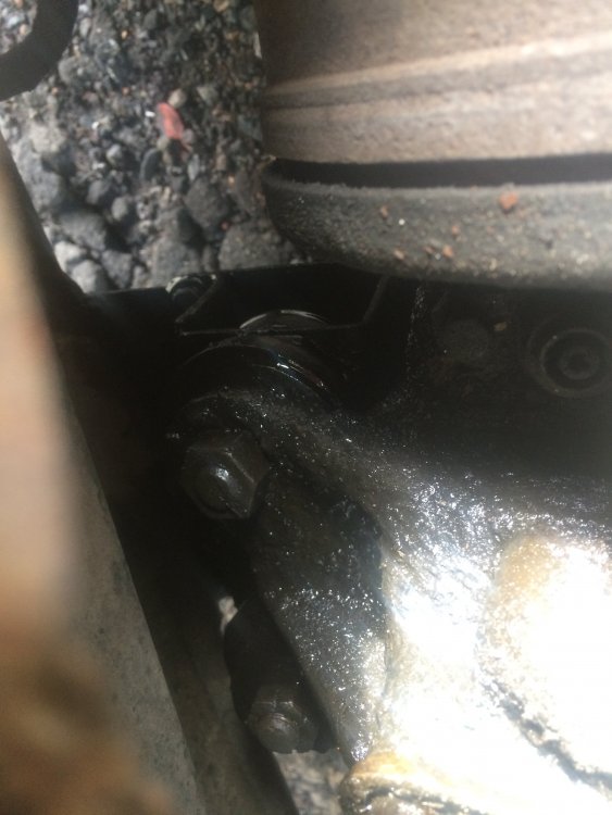

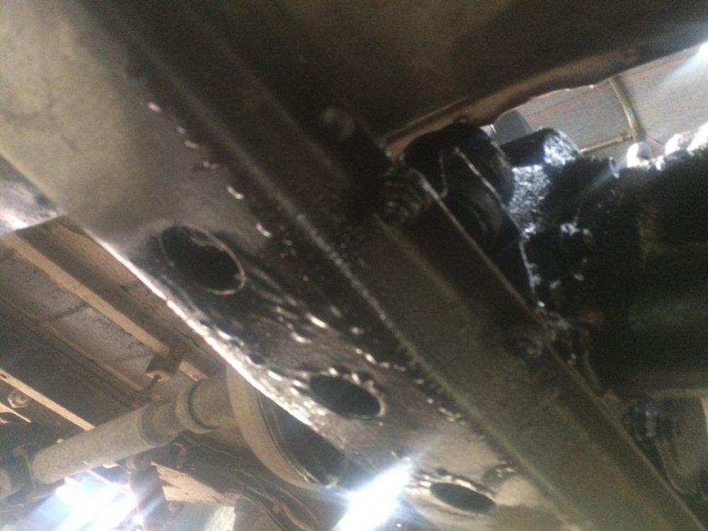

esaul1 1 826 Жалоба Опубликовано: 6 октября 2018 Только что, Павел Першин сказал: ................... выбивает задний мост если не придерживать рычаг. Я что-то не пойму... Задний мост ЖЕСТКО соединен с двигателем при включенной передаче в РК. Выбивать может РК на нейтраль, если рычаг не фиксируется по какой либо причине. Тогда отключаются ОБА моста. Перевожу - крутится промежуточный кардан, а вращение на передний и задний кардан не передается. Смотри мою тему, там именно эта неисправность. Так же, фиксировал рычаг скобой в крайнем заднем положении, пока не устранил. И, все таки, выложи фото снизу в студию. 1 Цитата Поделиться сообщением Ссылка на сообщение Поделиться на других сайтах

Павел Першин 55 Жалоба Опубликовано: 7 октября 2018 Выливается через верхнюю крышку, нет прокладки там Цитата Поделиться сообщением Ссылка на сообщение Поделиться на других сайтах

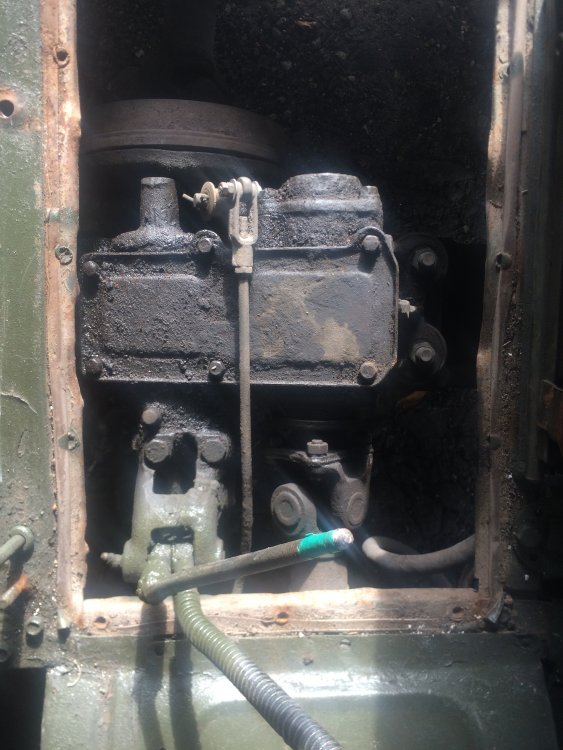

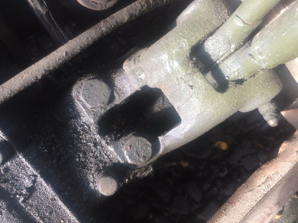

esaul1 1 826 Жалоба Опубликовано: 7 октября 2018 Прокладку сделать не проблема. Резина и герметик. Как концы рычагов входят в штоки? Фото этого нет. Нет ли люфтов? И, как штоки встают на место при переключении. Фиксируются ощутимо, или едва? Цитата Поделиться сообщением Ссылка на сообщение Поделиться на других сайтах
Павел Першин 55 Жалоба Опубликовано: 7 октября 2018 1 час назад, esaul1 сказал: Прокладку сделать не проблема. Резина и герметик. Как концы рычагов входят в штоки? Фото этого нет. Нет ли люфтов? И, как штоки встают на место при переключении. Фиксируются ощутимо, или едва? Фиксируются ощутимо. Цитата Поделиться сообщением Ссылка на сообщение Поделиться на других сайтах
esaul1 1 826 Жалоба Опубликовано: 7 октября 2018 Сними верхнюю крышку и осмотри шестерни. Возможен износ шестерен, штоков (в местах соединения с рычагами), залипание шариков. Цитата Поделиться сообщением Ссылка на сообщение Поделиться на других сайтах
Павел Першин 55 Жалоба Опубликовано: 7 октября 2018 5 минут назад, esaul1 сказал: Сними верхнюю крышку и осмотри шестерни. Возможен износ шестерен, штоков (в местах соединения с рычагами), залипание шариков. Визуально осмотрел, износа явного не наблюдаю, весной буду демонтировать лодку, заодно переберу рк. 1 Цитата Поделиться сообщением Ссылка на сообщение Поделиться на других сайтах
