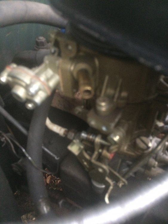

Павел Першин 55 Жалоба Опубликовано: 3 ноября 2018 Подскажите, 131к клапан разбалансировки, куда с него должен должен подсоединяться шланг? Можно ли его заглушить или стоит ли глушить весь клапан? Цитата Поделиться сообщением Ссылка на сообщение Поделиться на других сайтах
Федот68 4 340 Жалоба Опубликовано: 3 ноября 2018 шланг сей на абсорбер должон идти ( такая херня. что и на 2108 около заливной горловины бензобака ставилась) Короче - просто не трогай этот узел 1 Цитата Поделиться сообщением Ссылка на сообщение Поделиться на других сайтах
Павел Першин 55 Жалоба Опубликовано: 3 ноября 2018 (изменено) 26 минут назад, Федот68 сказал: шланг сей на абсорбер должон идти ( такая херня. что и на 2108 около заливной горловины бензобака ставилась) Короче - просто не трогай этот узел На него просто был одет шланг который идёт на вентиляцию картера, его снял одел на корпус фильтра, а этот просто оставить так? Изменено 3 ноября 2018 пользователем Павел Першин Цитата Поделиться сообщением Ссылка на сообщение Поделиться на других сайтах
Федот68 4 340 Жалоба Опубликовано: 3 ноября 2018 1 час назад, Павел Першин сказал: На него просто был одет шланг который идёт на вентиляцию картера, его снял одел на корпус фильтра, а этот просто оставить так? так. этот медный оставляется просто как есть. Вакуумный шланг ( шо трамблёр приводит) у тебя, судя по фото правильно одет. На малый штуцер воздухана ( лучше - на малый штуцер клапанной 402 крышки) идёт штуцер у К131 который вперёд-углом внизу. толстый такой. на 45* вперёд от блока "крутилок" ХХ торчит. И поставь правильно карбюратор. Разверни его поплавковой камерой вперёд. Проставкой-переходником, или отпиливанием старых шпилек и сверлением отверстий под новые - дело вкуса ( я бы отпилил/пересверлил ) Цитата Поделиться сообщением Ссылка на сообщение Поделиться на других сайтах
Павел Першин 55 Жалоба Опубликовано: 3 ноября 2018 1 час назад, Федот68 сказал: так. этот медный оставляется просто как есть. Вакуумный шланг ( шо трамблёр приводит) у тебя, судя по фото правильно одет. На малый штуцер воздухана ( лучше - на малый штуцер клапанной 402 крышки) идёт штуцер у К131 который вперёд-углом внизу. толстый такой. на 45* вперёд от блока "крутилок" ХХ торчит. И поставь правильно карбюратор. Разверни его поплавковой камерой вперёд. Проставкой-переходником, или отпиливанием старых шпилек и сверлением отверстий под новые - дело вкуса ( я бы отпилил/пересверлил ) Я бы то же, но надо снимать коллектор, не знаю открутится ли он. Цитата Поделиться сообщением Ссылка на сообщение Поделиться на других сайтах
Федот68 4 340 Жалоба Опубликовано: 3 ноября 2018 1 минуту назад, Павел Першин сказал: Я бы то же, но надо снимать коллектор, не знаю открутится ли он. зачем снимать ? Достаточно под "операционное поле" ( внутрь коллектора) запихнуть тряпку, да для успокоения смазанную в "солидоле" ( любой консистентной смазке) те опилки. что не соберёшь пылесосом - на тряпку налипнут. 1 Цитата Поделиться сообщением Ссылка на сообщение Поделиться на других сайтах
Павел Першин 55 Жалоба Опубликовано: 3 ноября 2018 22 минуты назад, Федот68 сказал: зачем снимать ? Достаточно под "операционное поле" ( внутрь коллектора) запихнуть тряпку, да для успокоения смазанную в "солидоле" ( любой консистентной смазке) те опилки. что не соберёшь пылесосом - на тряпку налипнут. Хм, кстати почему бы на самом деле не сделать так, спасибо большое за подсказку, займусь на неделе. Цитата Поделиться сообщением Ссылка на сообщение Поделиться на других сайтах
