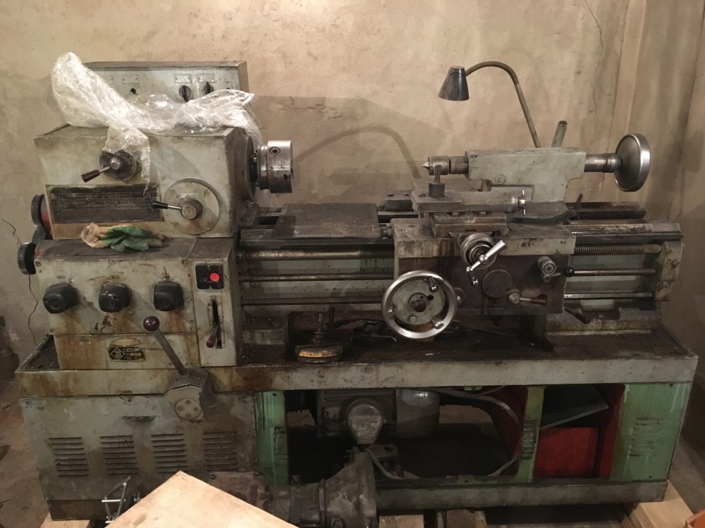

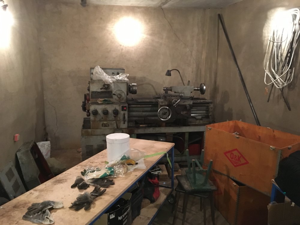

МихаилББ 11 Жалоба Опубликовано: 28 января 2019 (изменено) Совершенно случайно купил станок: на оборонном производстве продавали три станка после 10 летнего простоя. Продавали на авито... Удачно нашлись трое желающих и все три станка мы забрали на одном манипуляторе. Теперь ищу оснастку. Изменено 28 января 2019 пользователем МихаилББ Фото Цитата Поделиться сообщением Ссылка на сообщение Поделиться на других сайтах
Lav1657 372 Жалоба Опубликовано: 28 января 2019 (изменено) Поздравляю, действительно станок. Во Сколько обошёлся? Больше нет? Изменено 28 января 2019 пользователем Lav1657 Цитата Поделиться сообщением Ссылка на сообщение Поделиться на других сайтах
МихаилББ 11 Жалоба Опубликовано: 28 января 2019 Страшно сказать - 30р + 4т доставка. больше нет. 1 Цитата Поделиться сообщением Ссылка на сообщение Поделиться на других сайтах
D.L. 24 Жалоба Опубликовано: 28 января 2019 С1Е61ПМ, неплохая штука для любителя. В задней бабке, наверное, конус морзе 3, под него саранские центра дешевые да и прочего барахла много в продаже. Под кареткой черная грязища, это говорит о том, что она скорее всего не ремонтировалась, и это тоже здорово. Скинуть, промыть под давлением, продуть каналы, просушить, собрать, мазать чистым маслом и направы будут блестеть и не будут изнашиваться дальше. 1 Цитата Поделиться сообщением Ссылка на сообщение Поделиться на других сайтах
