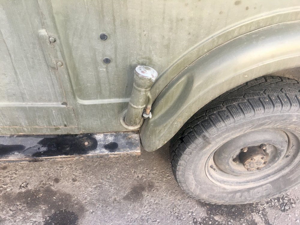

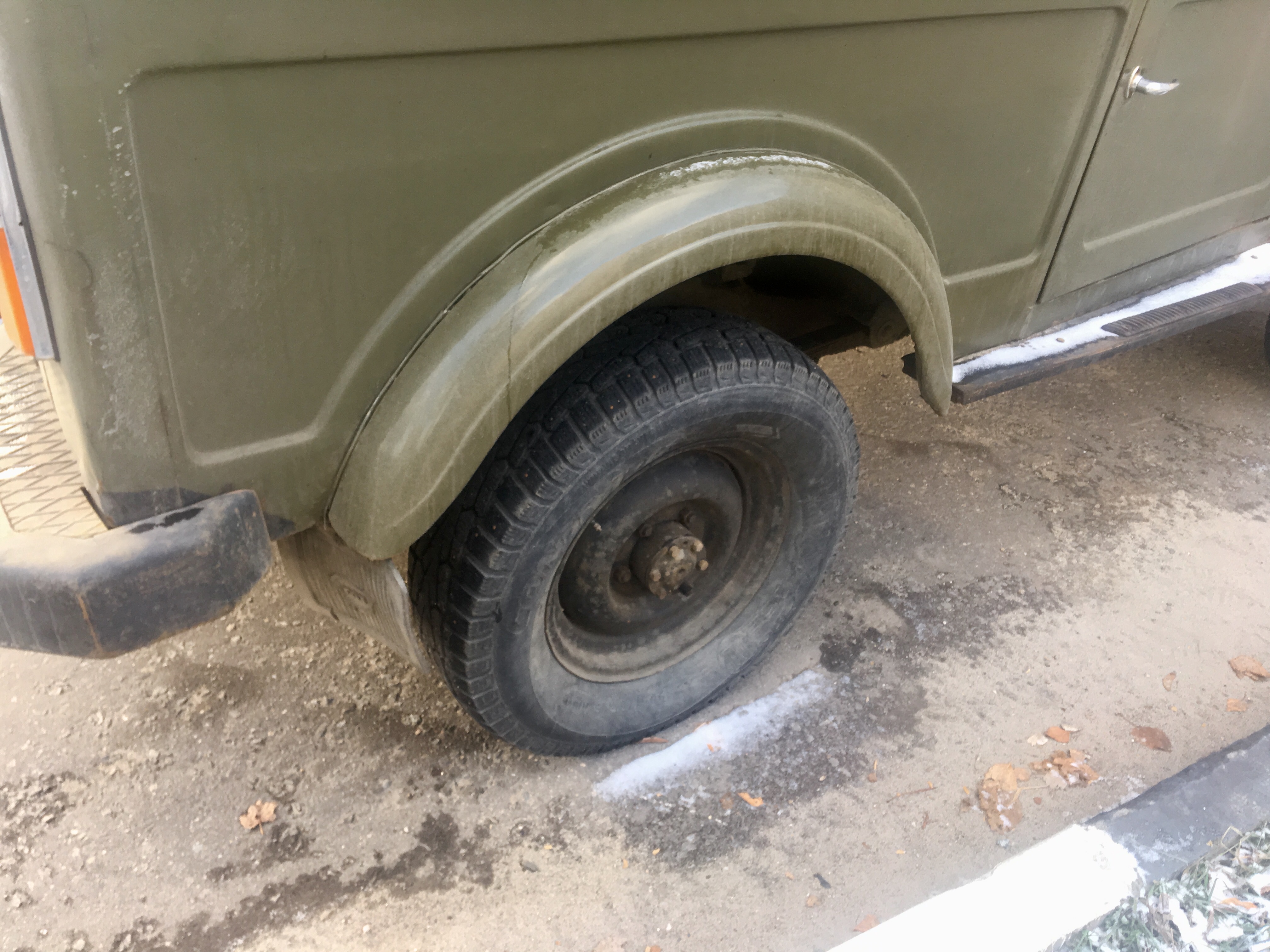

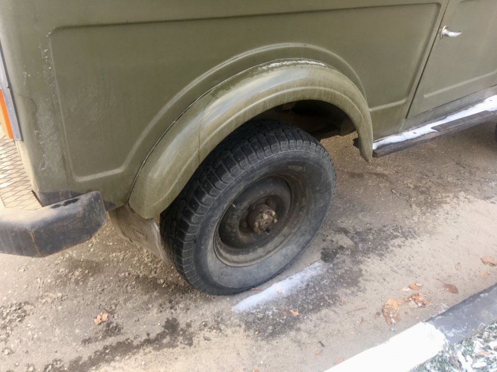

Badcat 0 Жалоба Опубликовано: 1 декабря 2018 Доброе утро всем! вот уж не думал что столько узнаю про ПРЕДМЕТ интереса ребят я совсем начинающий и очень многое для меня не понятно Подскажите пожалуйста как правильнее поступить. А то совсем ничего не понимаю. Изначально было желание, установить на родные 69 Мосты (машина 89 года ремзаводовской сборки, все агрегаты Б/Н) имеющуюся новую шоссейную бескамерную резину 245/75-16 как более мягкую, на штатные штампованные колёсные диски на заклепках. Планируется движение на скорости до 60 км/ч преимущественно по дорогам с твёрдым покрытием и иногда по грунтовым дорогам. Как правильно поступить? Большое спасибо всем! Хороших выходных! Цитата Поделиться сообщением Ссылка на сообщение Поделиться на других сайтах
Badcat 0 Жалоба Опубликовано: 1 декабря 2018 Уточнение: Сейчас стоит вроде бескамерная 215/75-16. Сегодня уточню. Цитата Поделиться сообщением Ссылка на сообщение Поделиться на других сайтах

Федот68 4 318 Жалоба Опубликовано: 1 декабря 2018 49 минут назад, Badcat сказал: Доброе утро всем! вот уж не думал что столько узнаю про ПРЕДМЕТ интереса ребят я совсем начинающий и очень многое для меня не понятно Подскажите пожалуйста как правильнее поступить. А то совсем ничего не понимаю. Изначально было желание, установить на родные 69 Мосты (машина 89 года ремзаводовской сборки, все агрегаты Б/Н) имеющуюся новую шоссейную бескамерную резину 245/75-16 как более мягкую, на штатные штампованные колёсные диски на заклепках. Планируется движение на скорости до 60 км/ч преимущественно по дорогам с твёрдым покрытием и иногда по грунтовым дорогам. Как правильно поступить? Большое спасибо всем! Хороших выходных! Так тебе диски на заклепках для эксплуатации каждый день, а не на парад./ в музей ( где им самое место) И к тому же ты хотел на них покрышки БЕЗ камер одеть ??? Редкостный извращенец , это кроме того, что мазохист и суицидно настроенная личность.... Могу объяснить каждую букву в приведенных мной эпитетах. Но просто лениво. Купи литьё от Сузуки на авторазборке Постквь на него бескамерку и не ипи моск. 2 Цитата Поделиться сообщением Ссылка на сообщение Поделиться на других сайтах
Гога68 1 308 Жалоба Опубликовано: 1 декабря 2018 Только что, Badcat сказал: Как правильно поступить? вам ведь все уже сказали. ну хочете вашу резину на штатны диски напялить так ваше дело. только ставьте с камерами. ну и смотрется будет ужасно и напяливать заебетесь. да и порвать ее может в редких случаях Цитата Поделиться сообщением Ссылка на сообщение Поделиться на других сайтах
