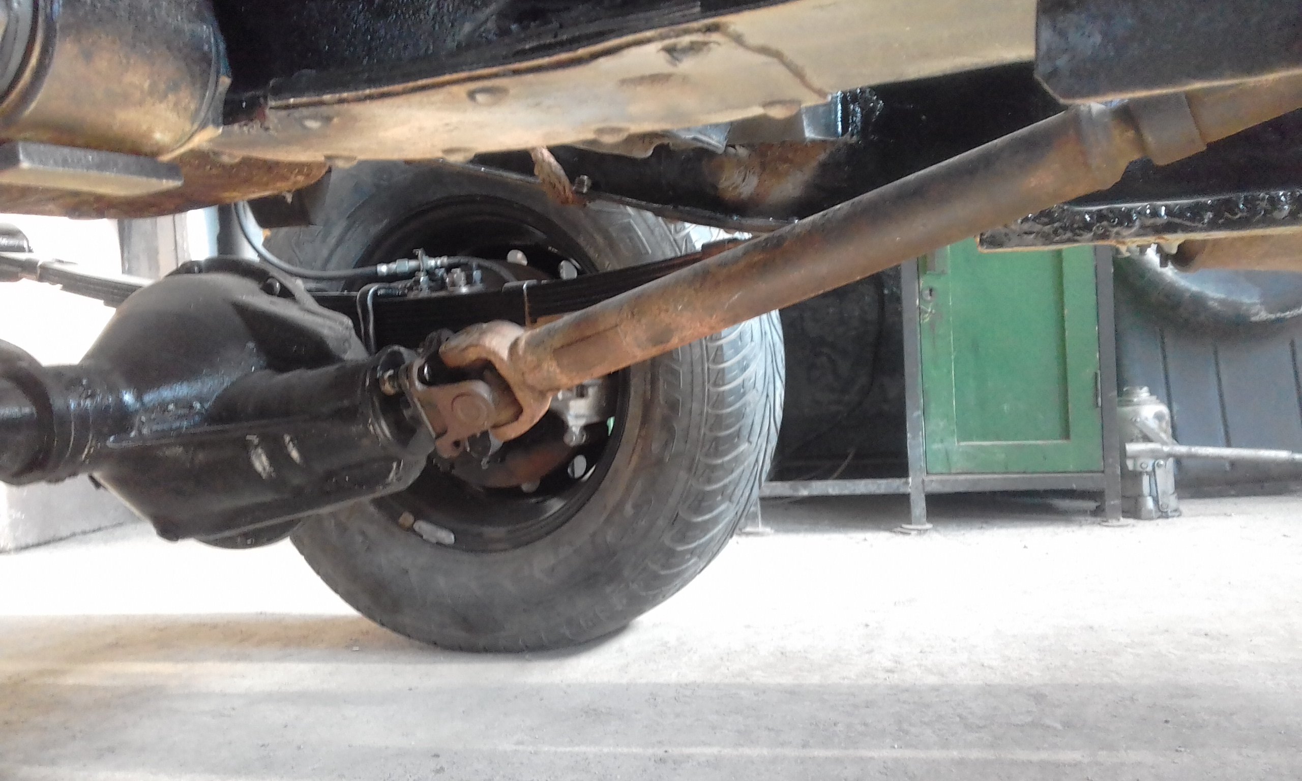

mozddok 243 Жалоба Опубликовано: 4 апреля 2019 Так, а имеются здесь люди у которых карданчик так же как и у меня, или у всех флянцы друг на друга смотрят. Отпишитесь. Цитата Поделиться сообщением Ссылка на сообщение Поделиться на других сайтах

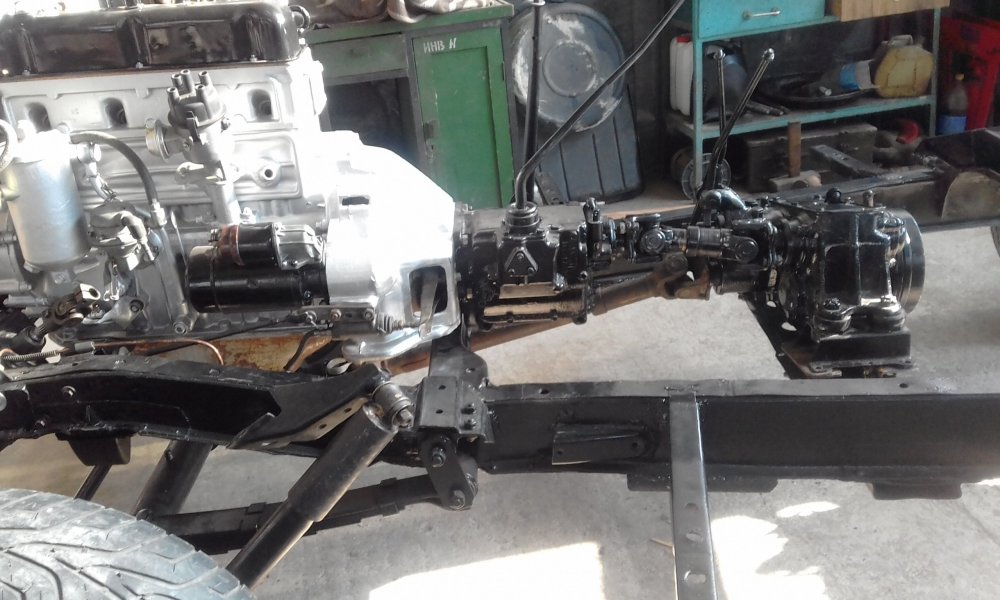

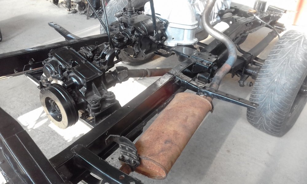

mozddok 243 Жалоба Опубликовано: 5 апреля 2019 Еще не закреплено, но как то так будет Цитата Поделиться сообщением Ссылка на сообщение Поделиться на других сайтах

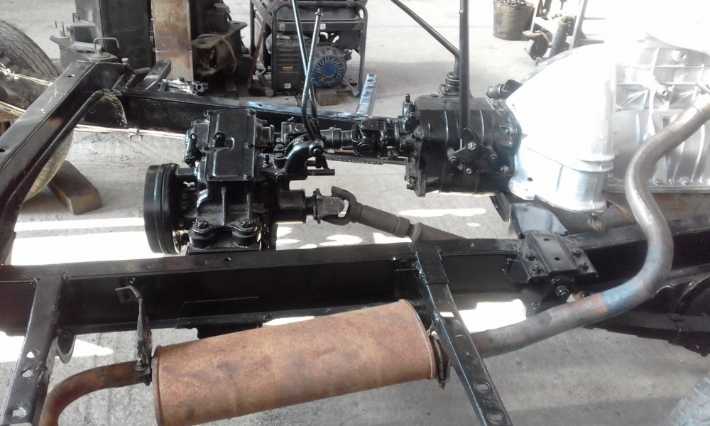

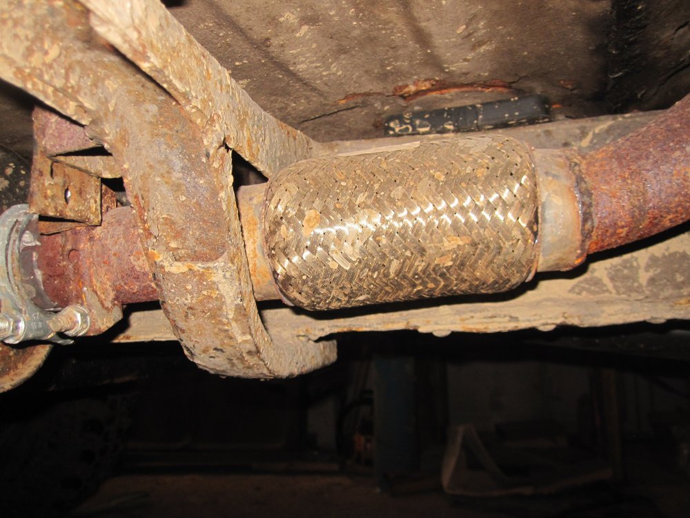

mozddok 243 Жалоба Опубликовано: 5 апреля 2019 (изменено) Вот как сделано. Нормалек. У меня труба стандарт малость перегнутая, глушак с 21 волги а крепится на кронштейн шишиги старого образца. Изменено 5 апреля 2019 пользователем mozddok Цитата Поделиться сообщением Ссылка на сообщение Поделиться на других сайтах

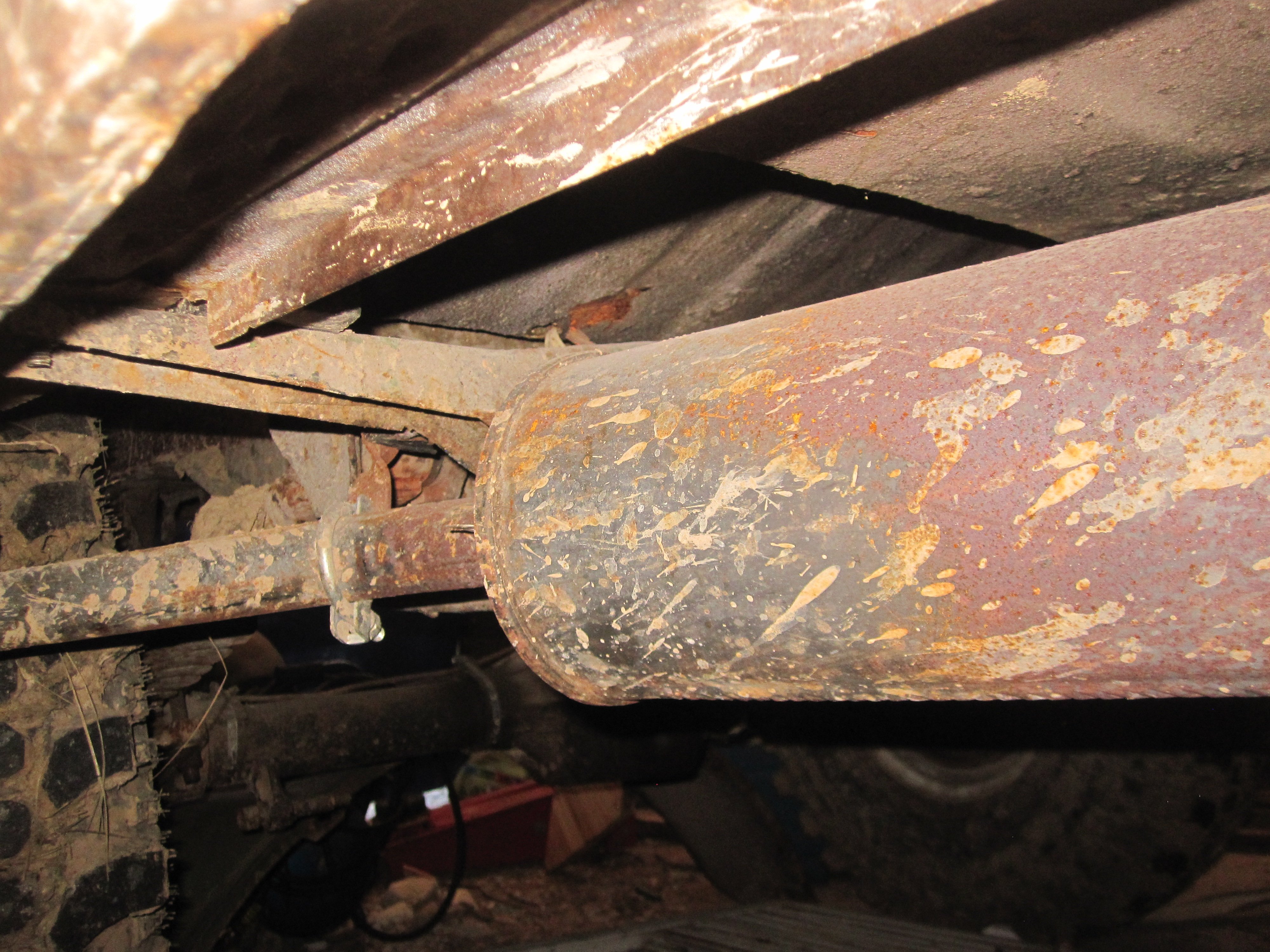

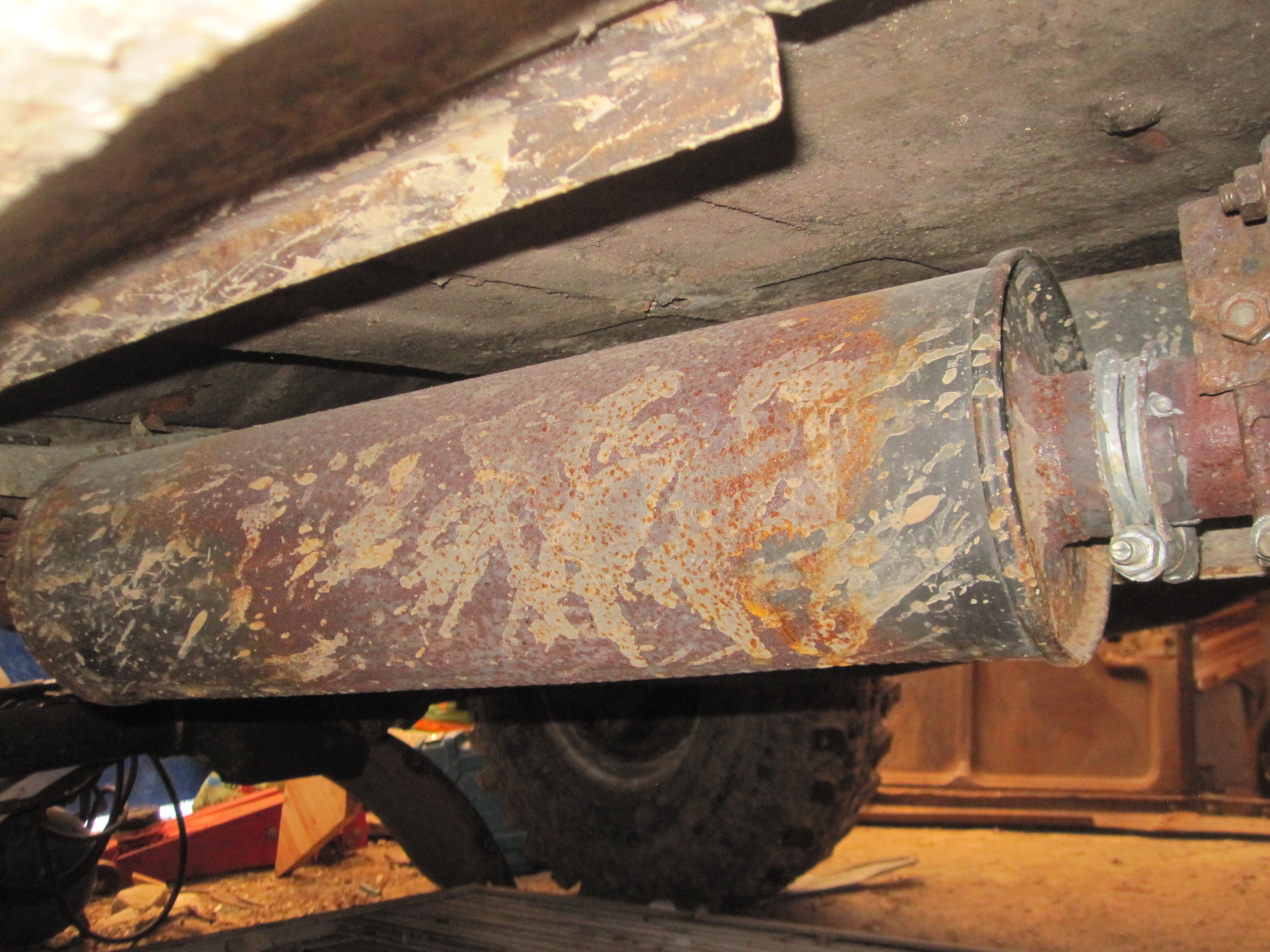

mozddok 243 Жалоба Опубликовано: 5 апреля 2019 Вопрос всем у кого ДВС 402 при установке лодка не упиралась в колокол. Если есть фото сколько места остается когда двигун стоит. Цитата Поделиться сообщением Ссылка на сообщение Поделиться на других сайтах
LexaNeDoma 985 Жалоба Опубликовано: 5 апреля 2019 Моторный щит в салон ушёл. Печка родная не влезает. Цитата Поделиться сообщением Ссылка на сообщение Поделиться на других сайтах
mozddok 243 Жалоба Опубликовано: 5 апреля 2019 19 минут назад, LexaNeDoma сказал: Моторный щит в салон ушёл. Печка родная не влезает. Есть фото со стороны двс где и как упирается Цитата Поделиться сообщением Ссылка на сообщение Поделиться на других сайтах

Федот68 4 337 Жалоба Опубликовано: 6 апреля 2019 04.04.2019 в 22:06, mozddok сказал: Посмотрел, если раздатка уйдет на 1 см вверх (больше нельзя) ничего критичного не будет получится вариант номер 2. На картинках абсолютная ересь. К номер 4 подпись должна быть от номер 2. А номер 3 - иметь подпись от четвертого рисунка. Цитата Поделиться сообщением Ссылка на сообщение Поделиться на других сайтах
хауптман 489 Жалоба Опубликовано: 6 апреля 2019 Mozzdok , выставляй максимально удобные условия для работы промежуточного и заднего карданов, а с передним как получится : - передний мост всё равно вспомогательный и приемлемых условий для работы всех карданов всё равно не создашь - машина слишком короткая. 3 Цитата Поделиться сообщением Ссылка на сообщение Поделиться на других сайтах
хауптман 489 Жалоба Опубликовано: 6 апреля 2019 Я у себя во в чём то похожей ситуации пошел на понижение уровня установки раздатки . Чтобы не мучиться сразу сделал новую поперечину на базе поперечины от буханки. Из отрицательных моментов получил то, что двигатель встал на взлет несколько больше, чем обычно . Может быть уровень топлива в поплавковой камере немножко уменьшить, чем предписано мануалом, а может и наплевать. Во всем остальном мотору пофиг. Теоретически несколько ухудшились условия работы промежуточного карданчика, но на практике я этого не заметил. Правда, на Газике в последнее время езжу мало. И да, может не стоит так сильно поднимать хвостовик заднего моста ? Цитата Поделиться сообщением Ссылка на сообщение Поделиться на других сайтах
mozddok 243 Жалоба Опубликовано: 6 апреля 2019 18 часов назад, mozddok сказал: Еще не закреплено, но как то так будет Если вы про этот мост то он передний. Он так и был, раньше стоял на м72. Соотвестественно перечулкован как нужно. А если про задний то он тоже такой был когда авто покупал. 32 минуты назад, хауптман сказал: Я у себя во в чём то похожей ситуации пошел на понижение уровня установки раздатки . Чтобы не мучиться сразу сделал новую поперечину на базе поперечины от буханки. Из отрицательных моментов получил то, что двигатель встал на взлет несколько больше, чем обычно . Может быть уровень топлива в поплавковой камере немножко уменьшить, чем предписано мануалом, а может и наплевать. Во всем остальном мотору пофиг. Теоретически несколько ухудшились условия работы промежуточного карданчика, но на практике я этого не заметил. Правда, на Газике в последнее время езжу мало. И да, может не стоит так сильно поднимать хвостовик заднего моста ? Цитата Поделиться сообщением Ссылка на сообщение Поделиться на других сайтах
