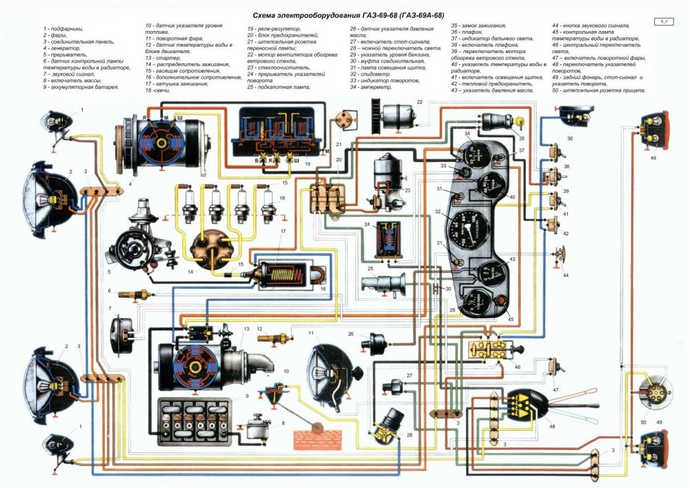

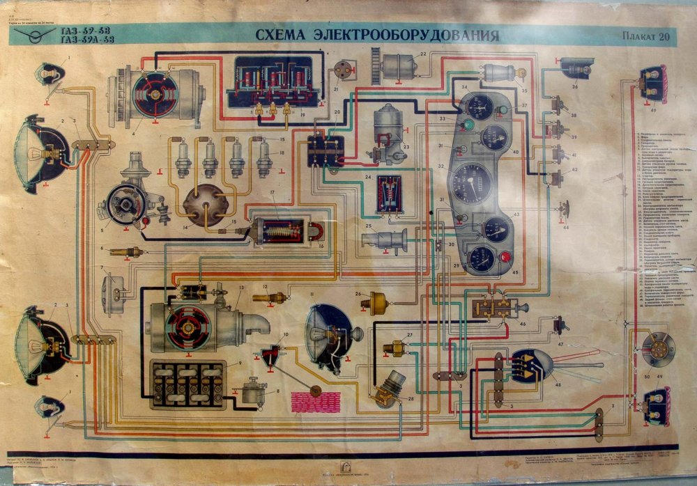

mozddok 243 Жалоба Опубликовано: 19 ноября 2019 Может у кого есть электросхема с хорошим разрешением. Чтобы распечатать на формате А3 Цитата Поделиться сообщением Ссылка на сообщение Поделиться на других сайтах
LexaNeDoma 986 Жалоба Опубликовано: 19 ноября 2019 В сети найди. Их там тысячи. Цитата Поделиться сообщением Ссылка на сообщение Поделиться на других сайтах
mozddok 243 Жалоба Опубликовано: 19 ноября 2019 В сети начинаешь увеличивать и все размывается, хоть там их и тысячи. Цитата Поделиться сообщением Ссылка на сообщение Поделиться на других сайтах
LexaNeDoma 986 Жалоба Опубликовано: 19 ноября 2019 Странно. Цитата Поделиться сообщением Ссылка на сообщение Поделиться на других сайтах

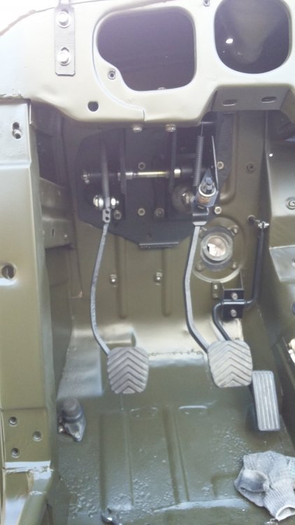

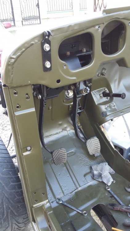

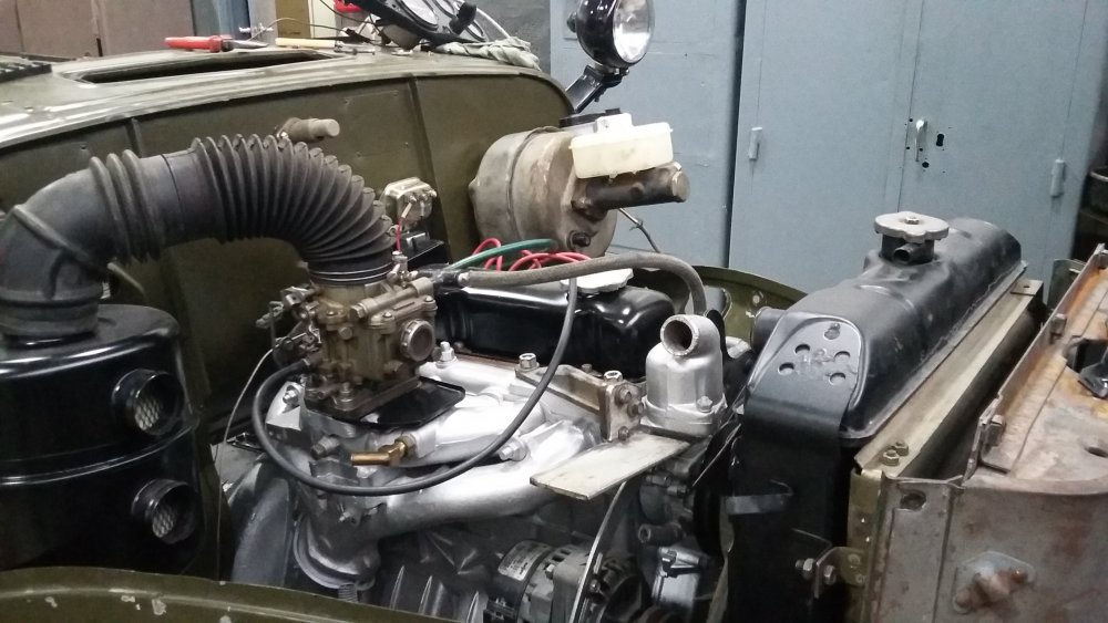

mozddok 243 Жалоба Опубликовано: 24 ноября 2019 31.10.2019 в 21:01, трезвый сказал: Просто раньше видел что все приваривали. Если интересно вот так окончательно получилось 2 Цитата Поделиться сообщением Ссылка на сообщение Поделиться на других сайтах
Гога68 1 310 Жалоба Опубликовано: 24 ноября 2019 25 минут назад, mozddok сказал: Если интересно вот так окончательно получилось давишь на педаль, все ухрдит вперед, когда пластина усилителя приварена к моторному щиту, тащит и пластину и моторный щит, когда она просто наложена, давишь, пластина узодит, щит на месте, почти, ну так как то, обьясняльщик с мегя херовый, ну жесткости при непривареной к щиту пластине усилителя нету и толку от не нету 1 Цитата Поделиться сообщением Ссылка на сообщение Поделиться на других сайтах
cubic 328 Жалоба Опубликовано: 24 ноября 2019 Когда себе ставил ,вварил пластину в щит , при нажатии ходило вперед. Вылечил установкой усилителя под пластиной поперечного. Нпомню ,из проф трубы или уголка, художествено вырезал под тросик газа. Цитата Поделиться сообщением Ссылка на сообщение Поделиться на других сайтах
Гога68 1 310 Жалоба Опубликовано: 24 ноября 2019 5 минут назад, cubic сказал: Когда себе ставил ,вварил пластину в щит , при нажатии ходило вперед. Вылечил установкой усилителя под пластиной поперечного. Нпомню ,из проф трубы или уголка, художествено вырезал под тросик газа. воот, а без свариванья куда пойдкт тем паче? 1 Цитата Поделиться сообщением Ссылка на сообщение Поделиться на других сайтах
mozddok 243 Жалоба Опубликовано: 24 ноября 2019 Эксплуатация покажет ))) Если что сварка есть, заварим, сварим, переварим. Как сказал тут ранее Хауптман (При внесении изменений в конструкцию важно не сжигать за собой мосты, то есть не натворить таких делов, что невозможно вернуться хотя бы на уровень назад. Что бы можно было иправить неудачное решение малой кровью. Что бы не весь узел переделывать, а только часть его. Разборные конструкции, модульный принцип и т.д.) 1 Цитата Поделиться сообщением Ссылка на сообщение Поделиться на других сайтах
трезвый 407 Жалоба Опубликовано: 24 ноября 2019 Ок, ждем отзыв при эксплуатации. Цитата Поделиться сообщением Ссылка на сообщение Поделиться на других сайтах
sasa4x4 308 Жалоба Опубликовано: 25 ноября 2019 (изменено) 19.11.2019 в 21:53, mozddok сказал: начинаешь увеличивать и все размывается Я этой пользовался. Изменено 25 ноября 2019 пользователем sasa4x4 1 1 Цитата Поделиться сообщением Ссылка на сообщение Поделиться на других сайтах
mozddok 243 Жалоба Опубликовано: 25 ноября 2019 (изменено) 22 часа назад, sasa4x4 сказал: Я этой пользовался. Ок. Качество просто клас Изменено 26 ноября 2019 пользователем mozddok Цитата Поделиться сообщением Ссылка на сообщение Поделиться на других сайтах

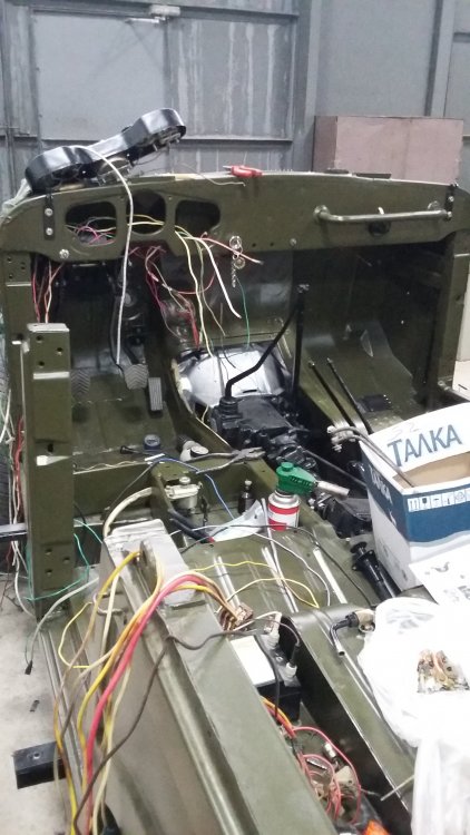

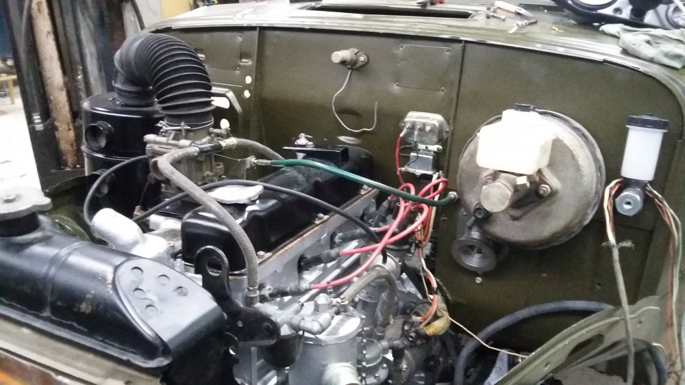

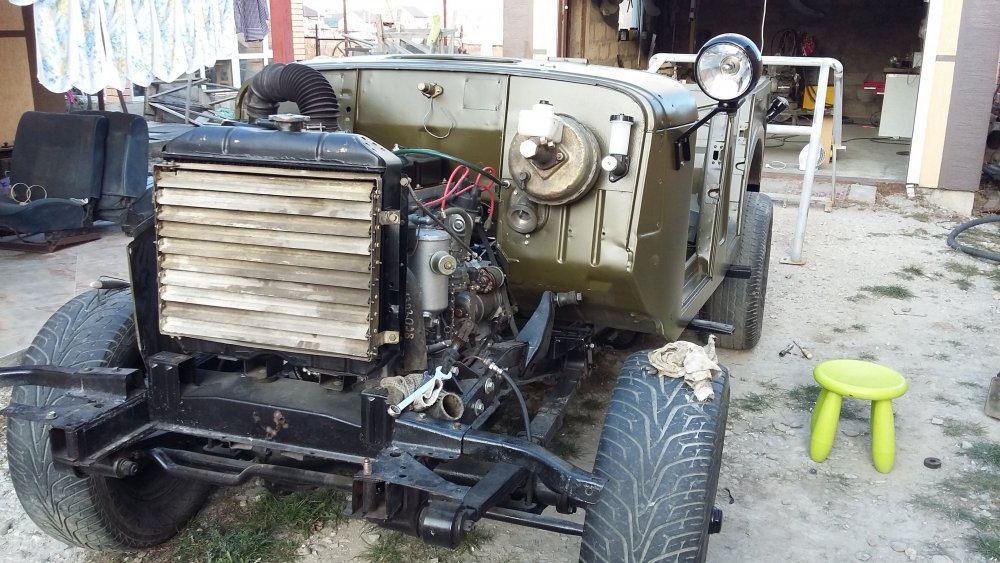

mozddok 243 Жалоба Опубликовано: 29 ноября 2019 Работа кипит полным ходом Цитата Поделиться сообщением Ссылка на сообщение Поделиться на других сайтах
