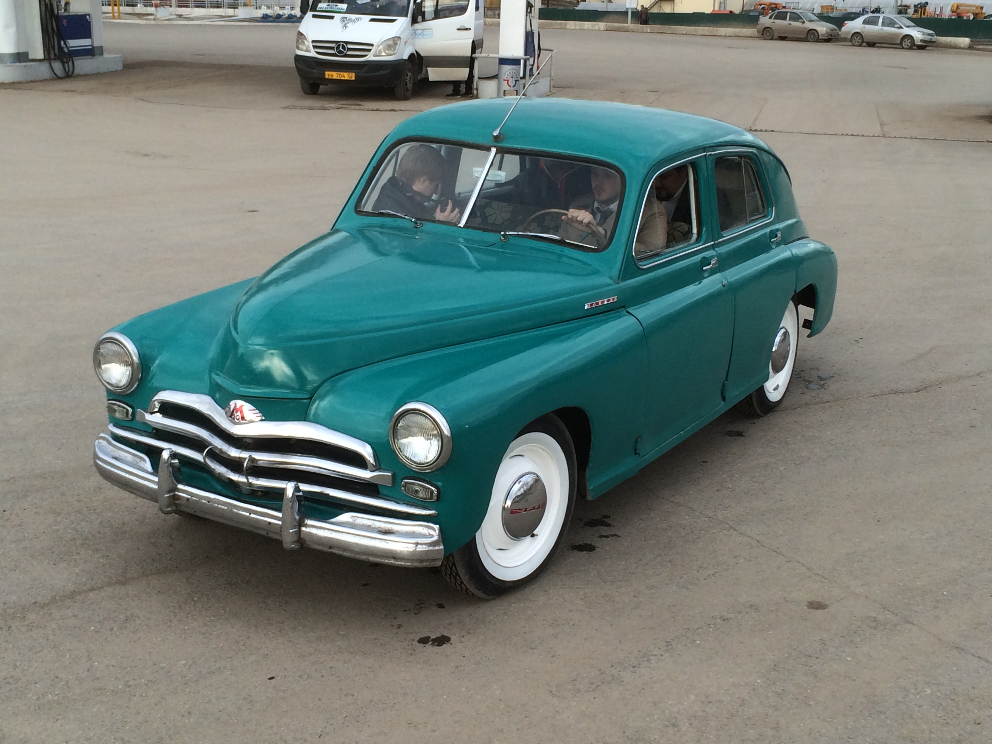

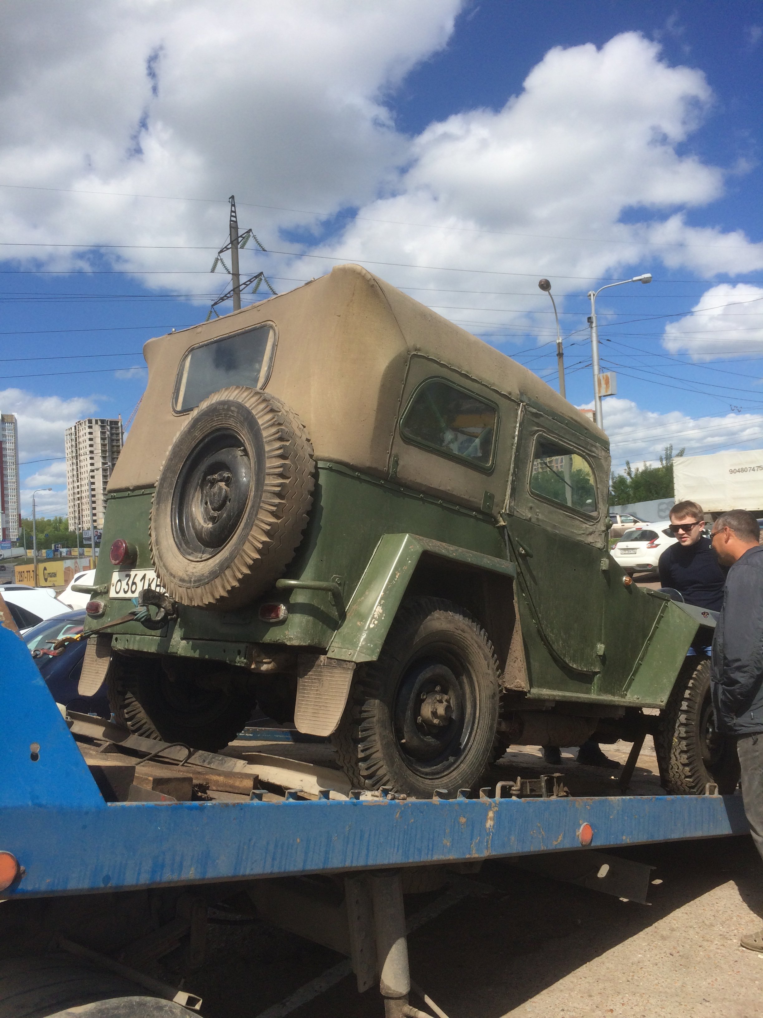

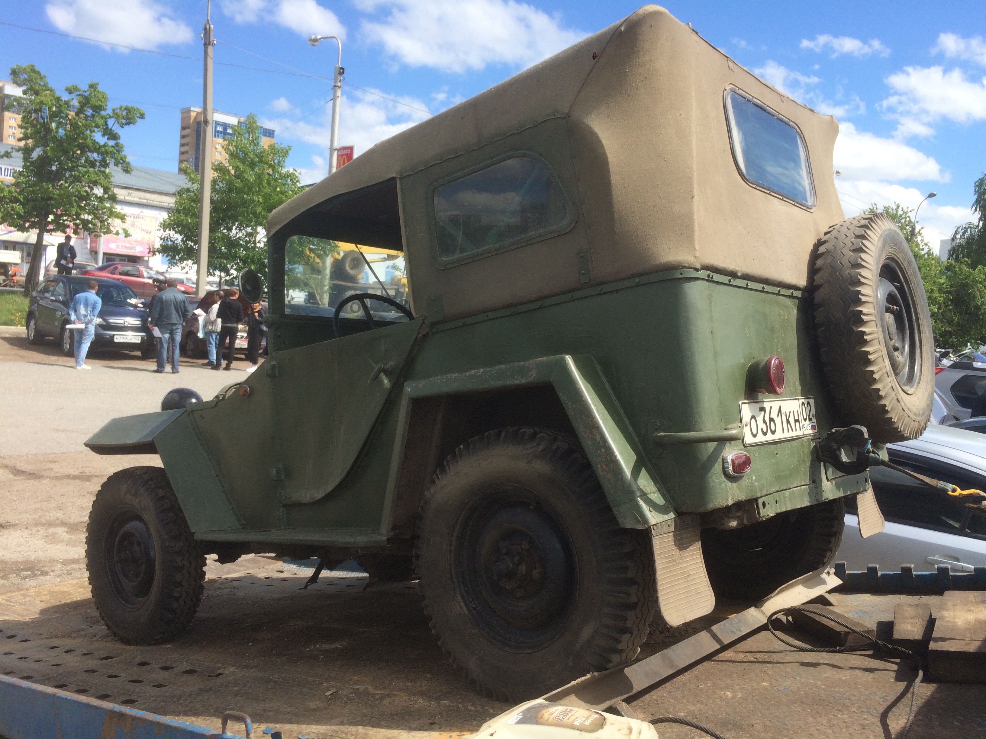

PolNel 60 Жалоба Опубликовано: 28 ноября 2018 Всем доброго! Наконец то дошли руки до моего газика. По мере сил и возможностей буду восстанавливать. Очень рассчитываю на Вашу помощь, уважаемые местные жители, за каковую заранее и благодарю))) На фото мой двоюродный дед и тот самый козлик, который уже два года как мой. Машина в нашей семье с рождения...... ну почти))) 4 Цитата Поделиться сообщением Ссылка на сообщение Поделиться на других сайтах

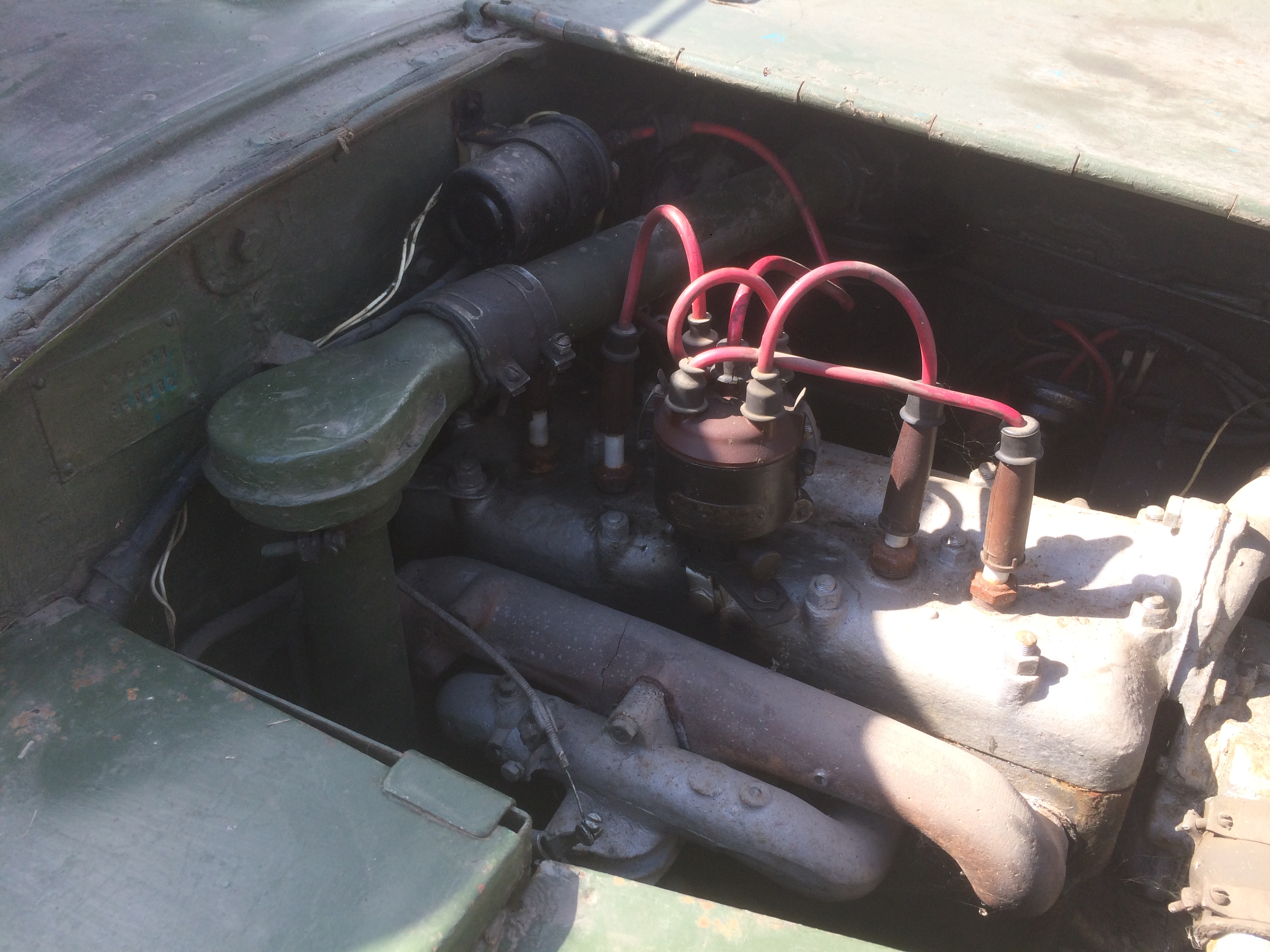

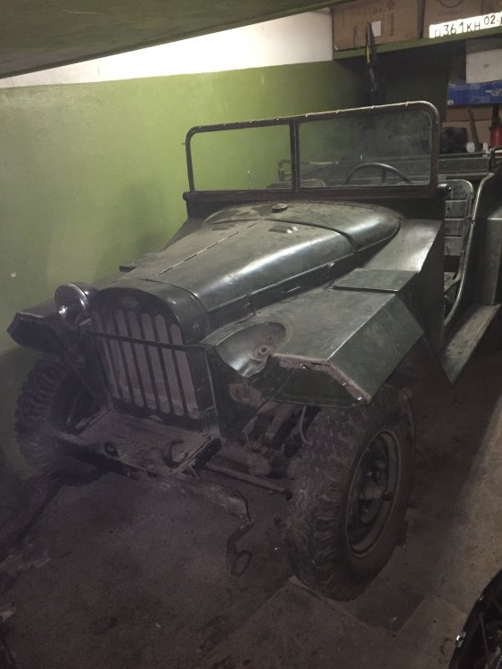

PolNel 60 Жалоба Опубликовано: 28 ноября 2018 Вот фото в процессе ремонта. Или переделки. У родной внучки (у которой и купил его собственно) еще фотки наверняка есть. Выложу, когда возьму. 8 Цитата Поделиться сообщением Ссылка на сообщение Поделиться на других сайтах

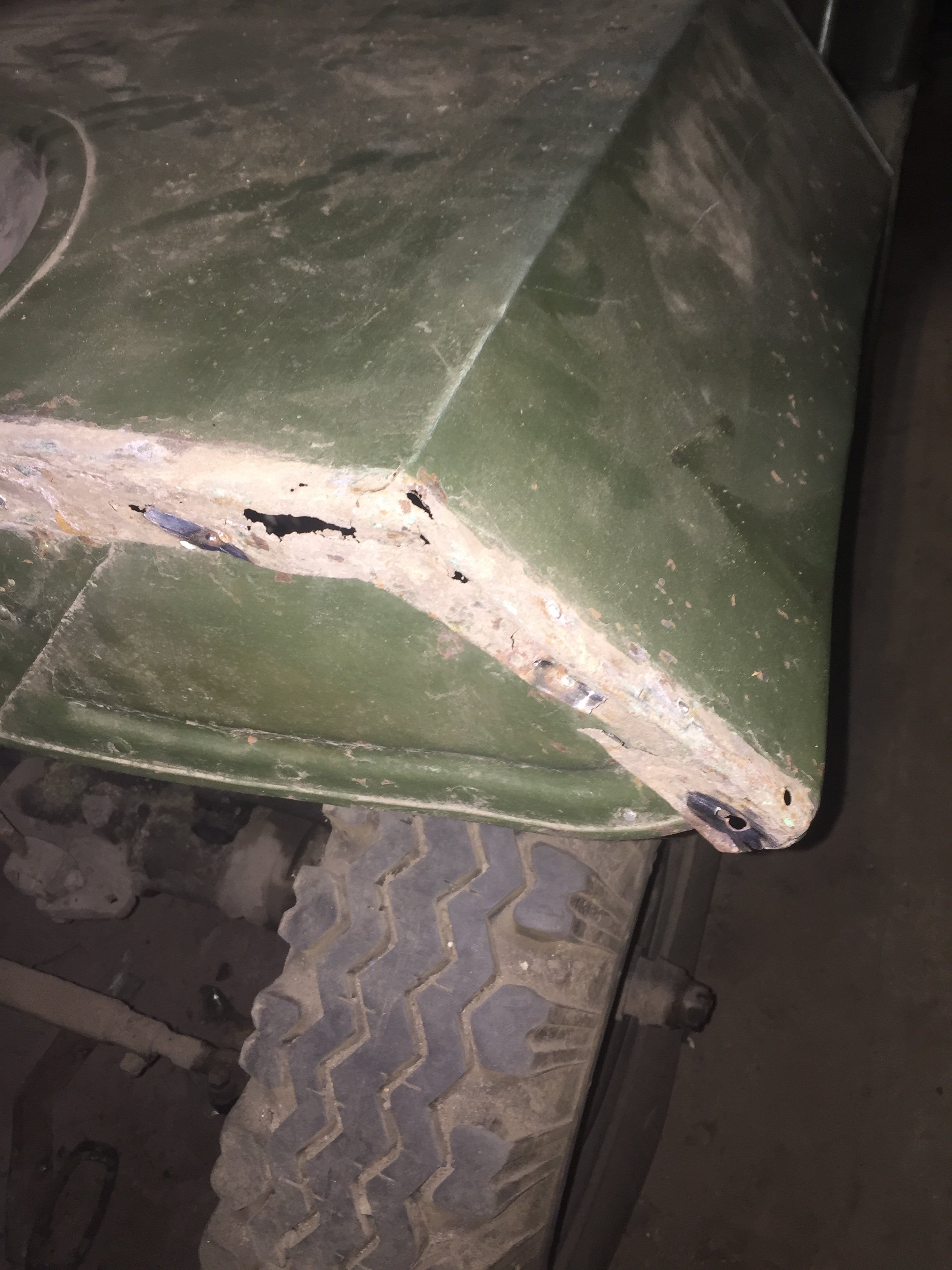

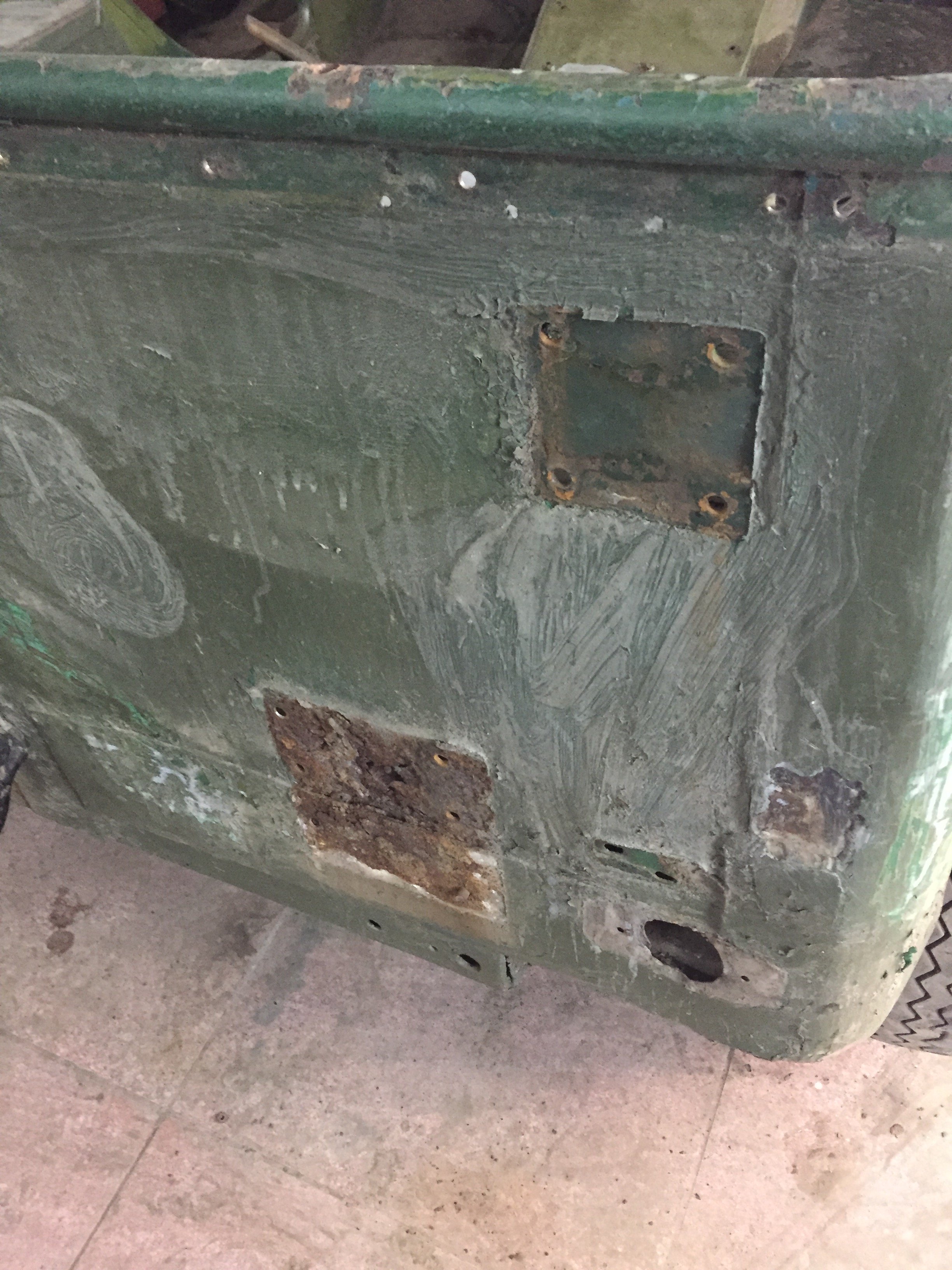

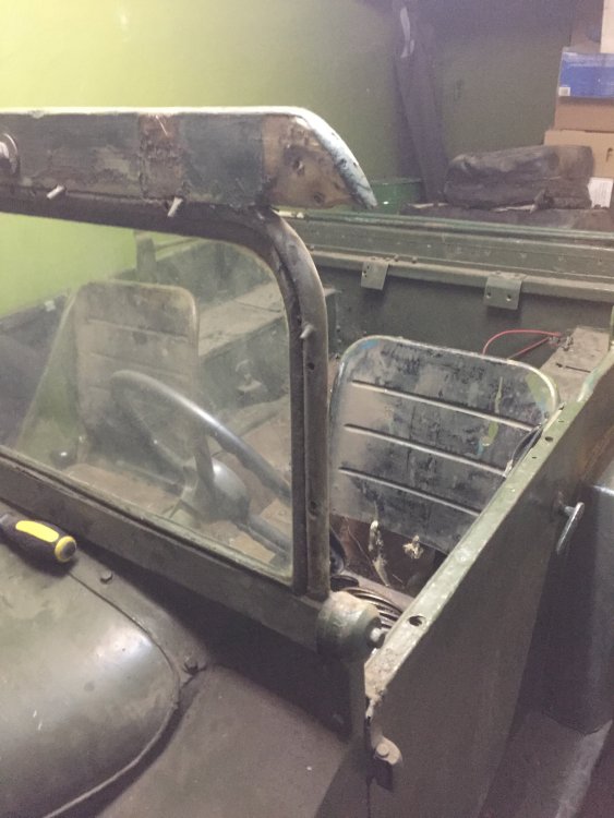

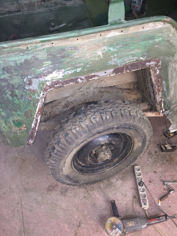

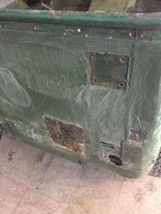

PolNel 60 Жалоба Опубликовано: 5 декабря 2018 С рамкой вот так получилось. Вверху норм, есть лишние дырки. Внизу похуже. Цитата Поделиться сообщением Ссылка на сообщение Поделиться на других сайтах

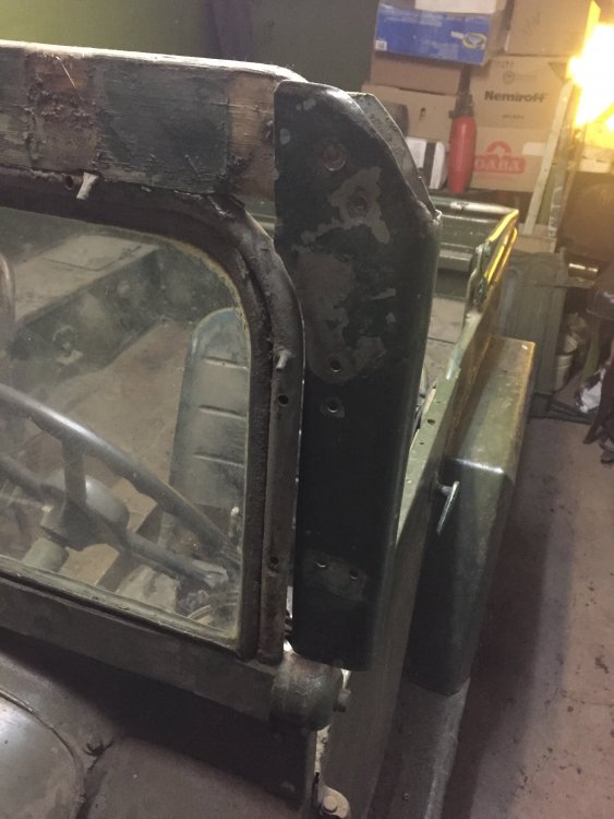

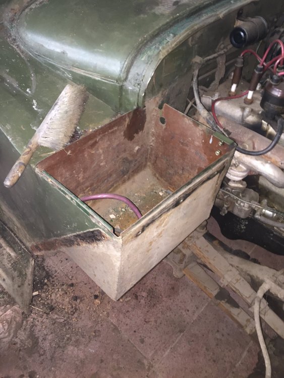

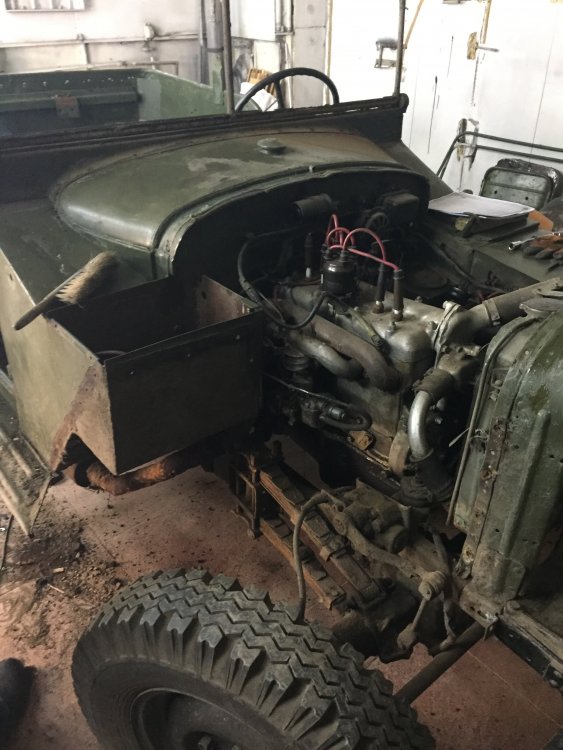

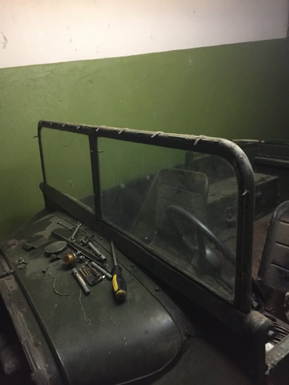

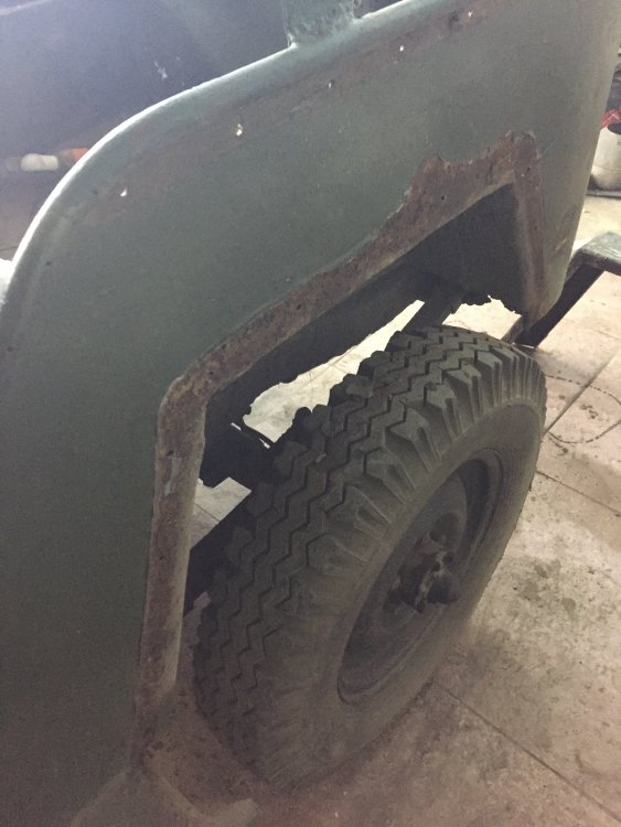

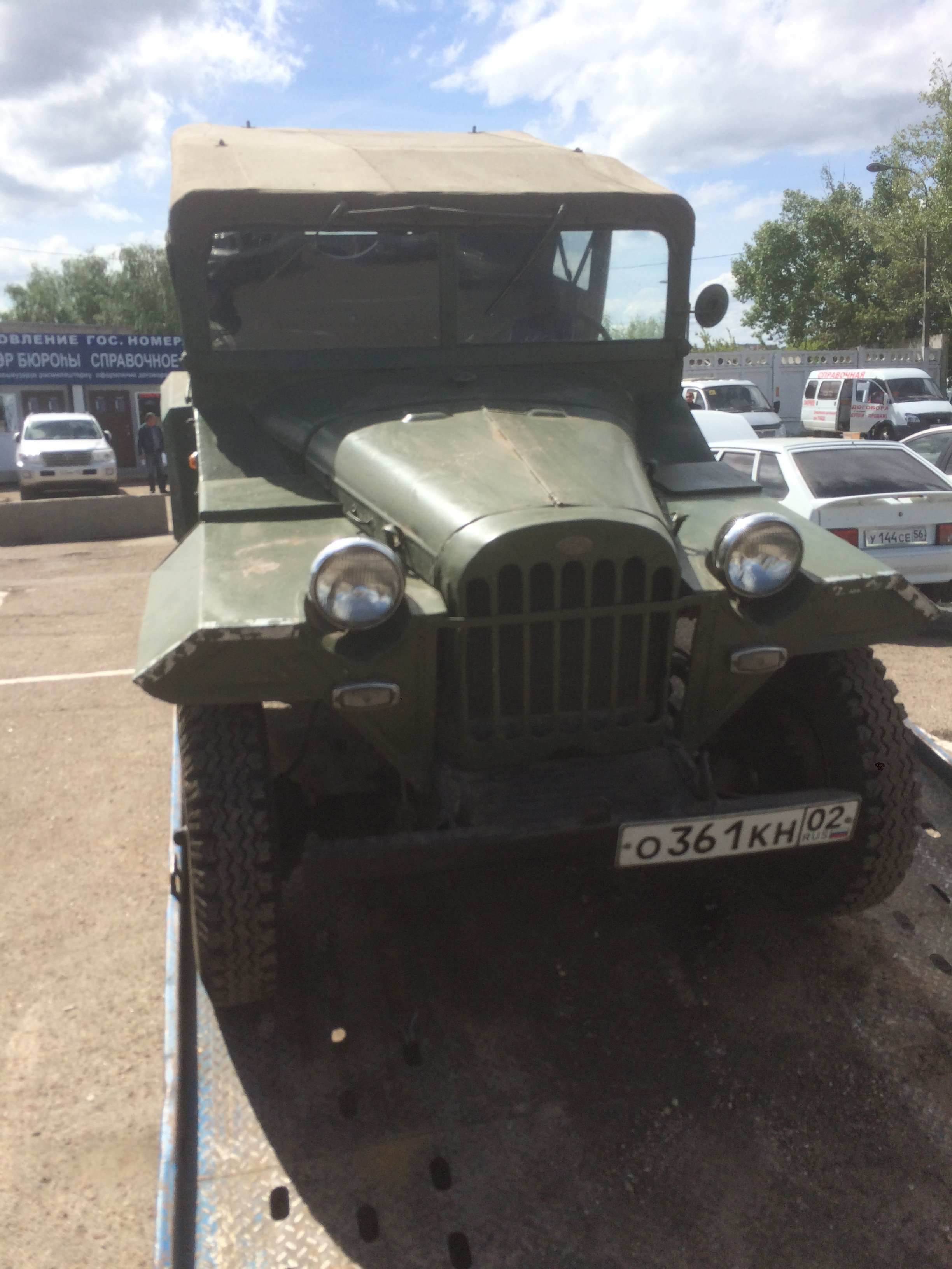

PolNel 60 Жалоба Опубликовано: 5 декабря 2018 (изменено) Передние крылья - самое гнилое место...(из осмотренных). Фара одна не откручивается((( проворачивает квадратик внутри... Победим)) Вопрос: вот такие брызговики впереди крыльев. Они должны быть или нет? Хочется убрать... И еще вопрос. На капоте у меня четыре прорези, а у многих четыре "плавника". Как должно быть? Изменено 5 декабря 2018 пользователем PolNel Цитата Поделиться сообщением Ссылка на сообщение Поделиться на других сайтах
cubic 328 Жалоба Опубликовано: 5 декабря 2018 (изменено) Поздний вариант капота и морды , все нормально.Брызговики самопал. Вот и рамка нормальная стала, я думал там все сложно , на сварке. Изменено 5 декабря 2018 пользователем cubic Цитата Поделиться сообщением Ссылка на сообщение Поделиться на других сайтах
PolNel 60 Жалоба Опубликовано: 5 декабря 2018 (изменено) 6 минут назад, cubic сказал: Поздний вариант капота и морды , все нормально.Брызговики самопал. Вот и рамка нормальная стала, я думал там все сложно , на сварке. Отлично! Брызговики убираем... Деревяшка была притянута к рамке металлической пластиной и болтом через рамку... отсюда лишние дырки. Изменено 5 декабря 2018 пользователем PolNel Цитата Поделиться сообщением Ссылка на сообщение Поделиться на других сайтах
cubic 328 Жалоба Опубликовано: 5 декабря 2018 (изменено) Если речь о дырках на боках рамки так это заводские , заваривать ненадо. Дед молодец, колхозил не вандально. Изменено 5 декабря 2018 пользователем cubic Цитата Поделиться сообщением Ссылка на сообщение Поделиться на других сайтах
Механик водитель 84 Жалоба Опубликовано: 6 декабря 2018 8 часов назад, PolNel сказал: Отлично! Брызговики убираем... Деревяшка была притянута к рамке металлической пластиной и болтом через рамку... отсюда лишние дырки. Это под прижимные пластины стекла https://www.drive2.ru/l/463785000785937043/ Цитата Поделиться сообщением Ссылка на сообщение Поделиться на других сайтах
Андрей с Сахалина 446 Жалоба Опубликовано: 6 декабря 2018 9 часов назад, PolNel сказал: Передние крылья - самое гнилое место...(из осмотренных). Фара одна не откручивается((( проворачивает квадратик внутри... Победим)) Вопрос: вот такие брызговики впереди крыльев. Они должны быть или нет? Хочется убрать... И еще вопрос. На капоте у меня четыре прорези, а у многих четыре "плавника". Как должно быть? Ну красота получается! Цитата Поделиться сообщением Ссылка на сообщение Поделиться на других сайтах
PolNel 60 Жалоба Опубликовано: 6 декабря 2018 8 часов назад, cubic сказал: Если речь о дырках на боках рамки так это заводские , заваривать ненадо. Дед молодец, колхозил не вандально. 1 час назад, Механик водитель сказал: Это под прижимные пластины стекла https://www.drive2.ru/l/463785000785937043/ Так так так ... Спасибо! Будем смотреть какие правильные, какие нет... Цитата Поделиться сообщением Ссылка на сообщение Поделиться на других сайтах

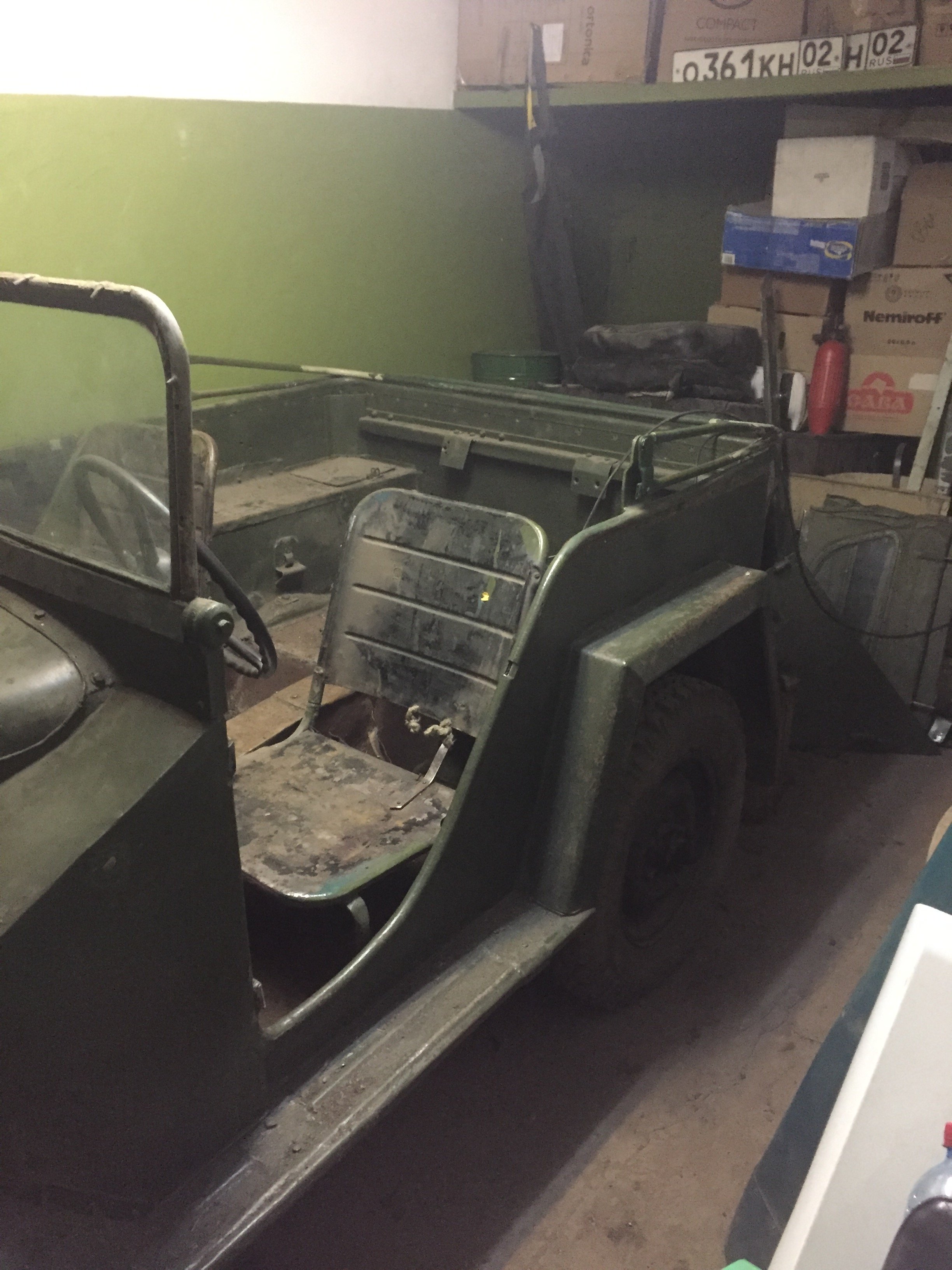

Region-73 1 170 Жалоба Опубликовано: 7 декабря 2018 Интересное сочетание панелей сидений раннего образца и капота с облицовкой позднего. Какого года машина? Бак снимать будете- аккуратней с болтами. Они дюймовые по переду. Новые найти- большая проблема. Цитата Поделиться сообщением Ссылка на сообщение Поделиться на других сайтах
PolNel 60 Жалоба Опубликовано: 7 декабря 2018 2 часа назад, Region-73 сказал: Интересное сочетание панелей сидений раннего образца и капота с облицовкой позднего. Какого года машина? Бак снимать будете- аккуратней с болтами. Они дюймовые по переду. Новые найти- большая проблема. Машина по документам 52 года. По всему видно что многое в машине переделывали. Много сварки ну явно не заводской. В ногах водителя вварен лист толщиной более 2 мм. Видимо что было под рукой, то и приделывали. На болты обращу внимание! Спасибо! Цитата Поделиться сообщением Ссылка на сообщение Поделиться на других сайтах

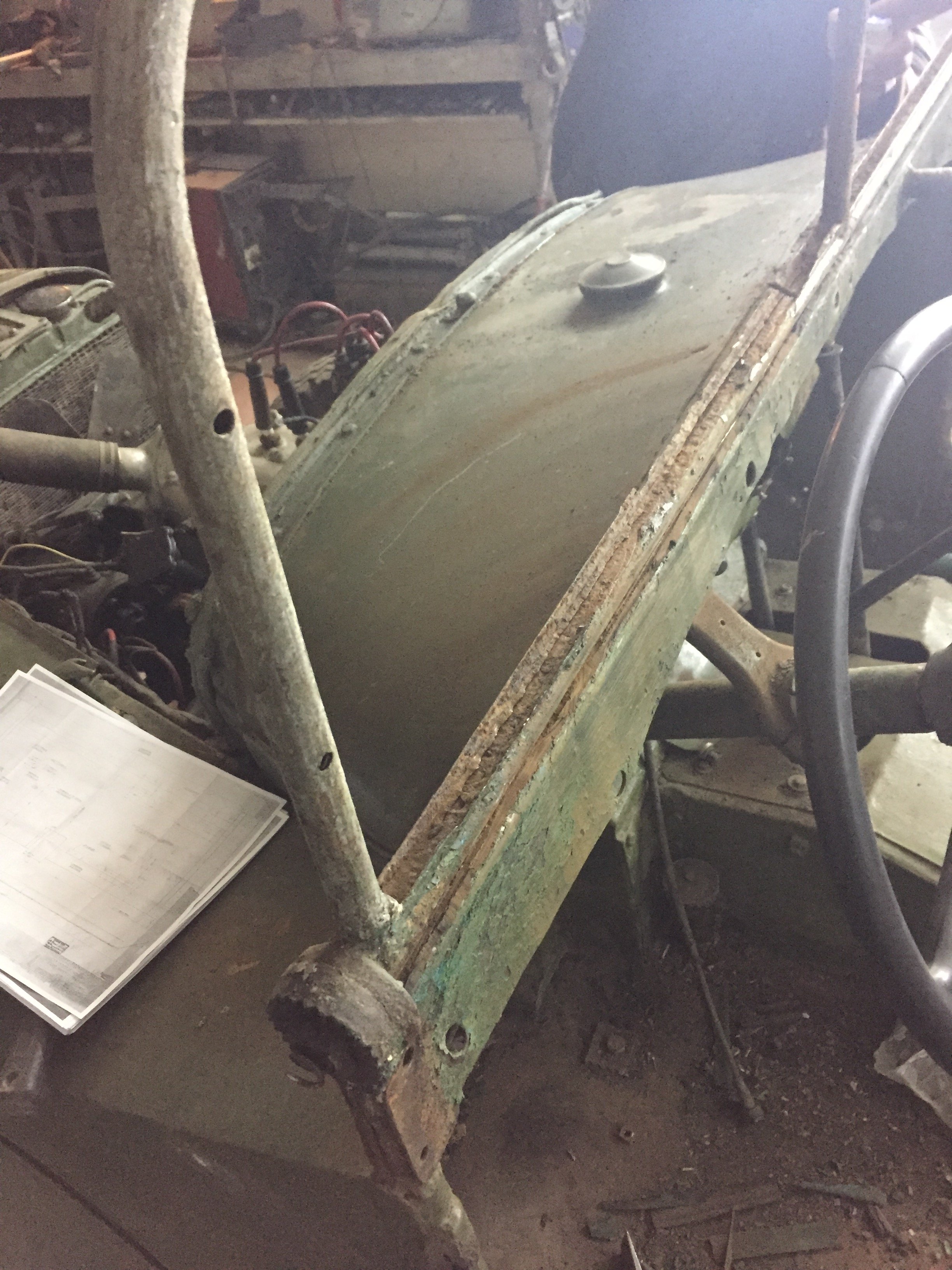

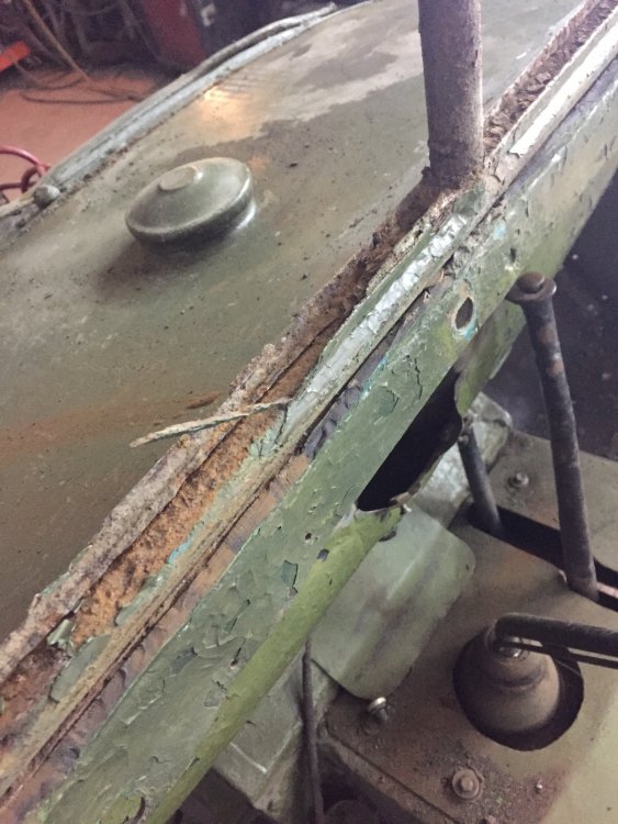

PolNel 60 Жалоба Опубликовано: 8 декабря 2018 Открываются сюрпризики... Чудес не бывает. Однако не все печально. Нижняя часть рамки, скорее всего под замену. Кто -нибудь менял нижнюю трубу у рамки? Цитата Поделиться сообщением Ссылка на сообщение Поделиться на других сайтах
Механик водитель 84 Жалоба Опубликовано: 8 декабря 2018 Жёлоб рамки как правило сгнивает-чертёж есть в "чертежах кузова". Или там сама труба "в хлам"? всё железо варится-можно подобрать по диаметру(если не ошибаюсь там 1/4 дюйма, но стенки тонкие) Цитата Поделиться сообщением Ссылка на сообщение Поделиться на других сайтах
PolNel 60 Жалоба Опубликовано: 8 декабря 2018 (изменено) 28 минут назад, Механик водитель сказал: Жёлоб рамки как правило сгнивает-чертёж есть в "чертежах кузова". Или там сама труба "в хлам"? всё железо варится-можно подобрать по диаметру(если не ошибаюсь там 1/4 дюйма, но стенки тонкие) Пока саму рамку не сняли... прикипела.. полили кислотой ждем. Скорее всего трубу нужно менять, внешне она не важная(( Чертеж желоба нашел. Спасибо! Изменено 8 декабря 2018 пользователем PolNel Цитата Поделиться сообщением Ссылка на сообщение Поделиться на других сайтах
cubic 328 Жалоба Опубликовано: 8 декабря 2018 Труба 19мм , стенка 1.5 мм. Планку гнуть в конторе где лазером режут и гнут, пройденный этап. Посмотри в теме Игоря ( стакан) , там с картинками. Цитата Поделиться сообщением Ссылка на сообщение Поделиться на других сайтах
